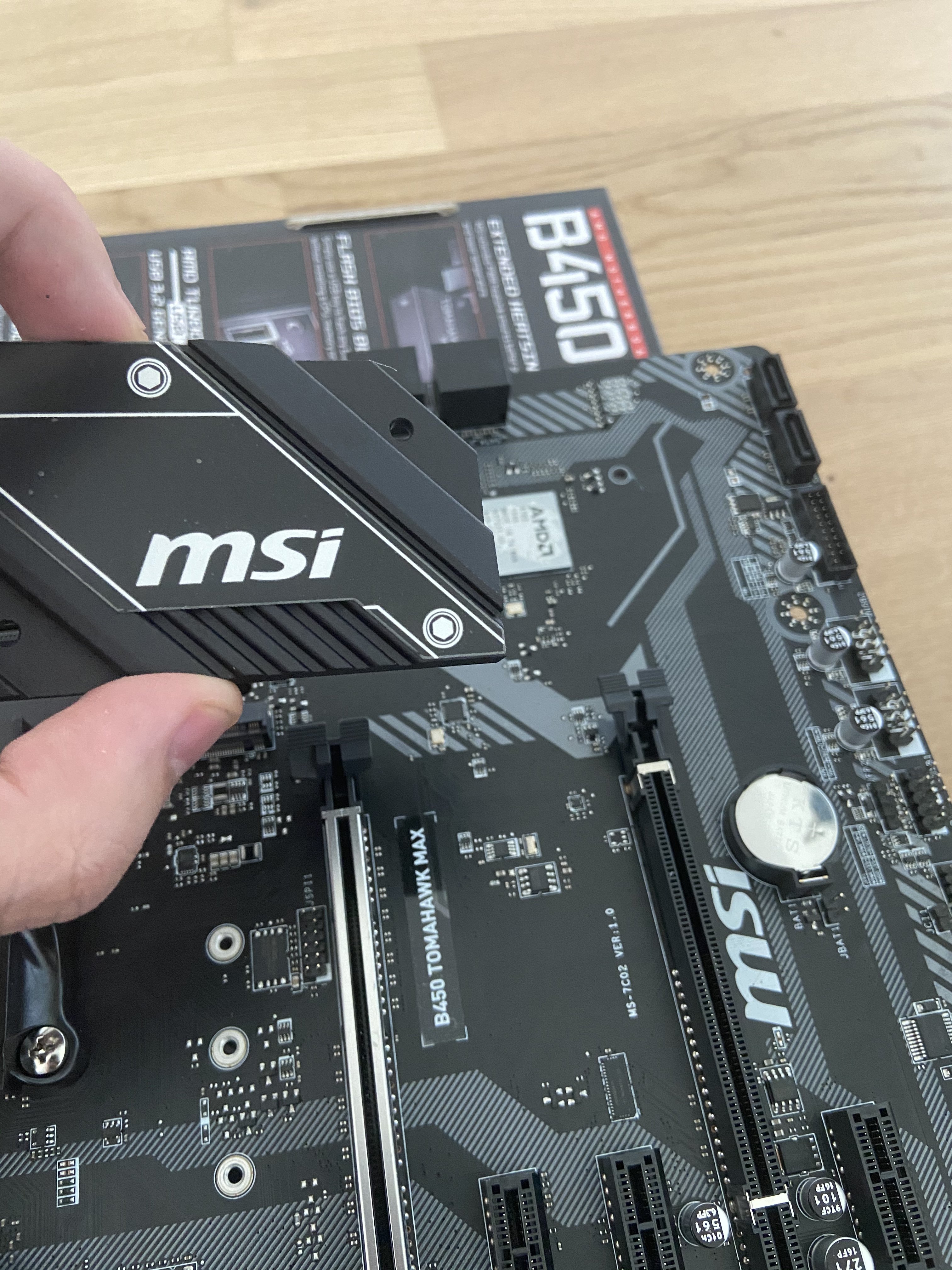

Hi zusammen,
ich habe mir ein MSI B450 Tomahawk Max gekauft.
Als ich es gerade ausgepackt habe, sind Teile aus der Plastikpackung, indem auch das Mainboard ist rausgefallen. Außerdem ist ein Teilstück dann auch rausgefallen. (Siehe Bild).
ist das normal?
Gruß
Spidermini

Öhm nein, nicht normal!
Retoure/Umtausch!...da ist die komplette Halterung für den Chipsatzkühler abgebrochen.
Man repariert doch kein neu gekauftes Teil, wer weiß was da passiert ist denn ohne Einwirkung geht sowas eigentlich nicht kaputt.
Tausch es einfach beim Händler um, ist kein klassischer Garantiefall ;)

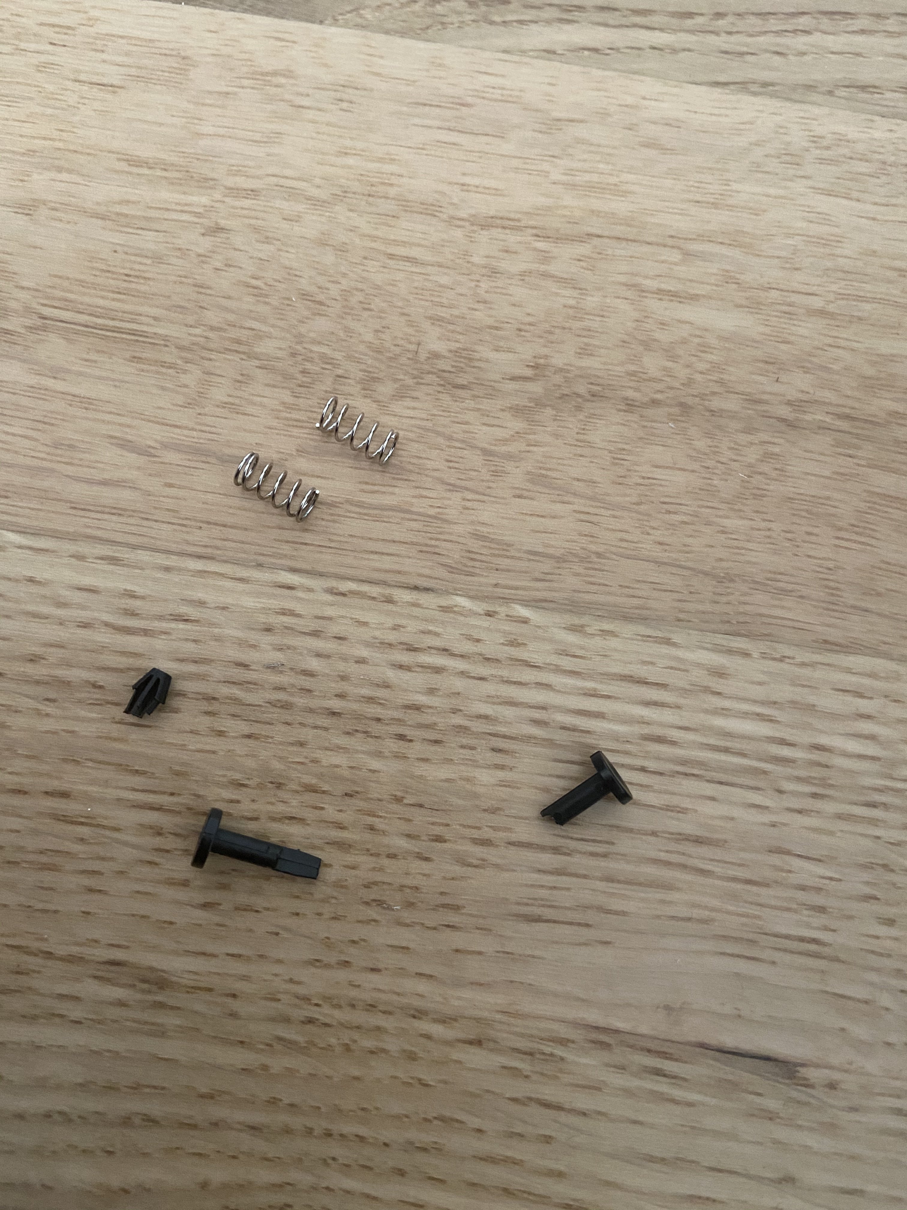

Das sind die Plastik-Pins, die den Chipsatzkühler befestigen. Das ist ein Mangel, würde ich umtauschen.
nein, da ist der Haltestift für dne Chipsatz Kühler defekt
kann man ersetzen, wenn an einen bekommt oder zufällig von einem anderen Board rumliegen hat

Du kannst auch versuchen es zu reparieren - mit alten Pins von nem anderen Mainboard z.B., falls du noch was rumliegen hast. Es muss ja nicht das gesamte Board deshalb defekt sein. Aber wenn du nochmal warten kannst, schick es ein.

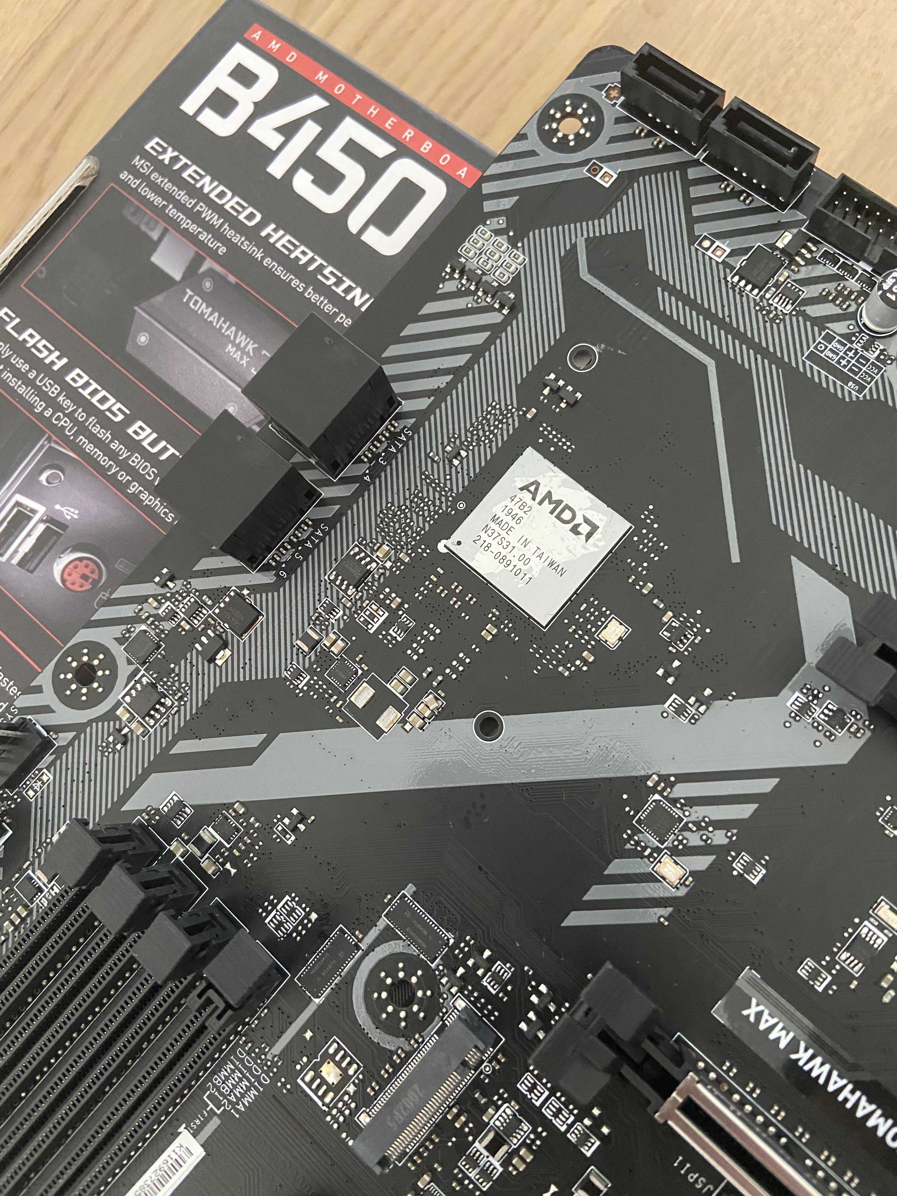

Ein SMD-Kerko wurde auch abgebrochen. Und die Halterungsbohrung wo der Clip abgebrochen ist wurde auch in Mitleidenschaft gezogen.
Würde zwar sicher so noch funktionieren, aber die Krafteinwirkung die für den Schadensfall nötig ist, ist hoch und die Nähe zu einem BGA ist zu risikoreich. RMA.

Auch kann ein Stift vielleicht einen Materialfehler haben, aber gleich beide Stifte gleichzeitig ist sehr unwahrscheinlich. Da hätte der Kühler also noch mit einem Stift befestigt sein müssen.
