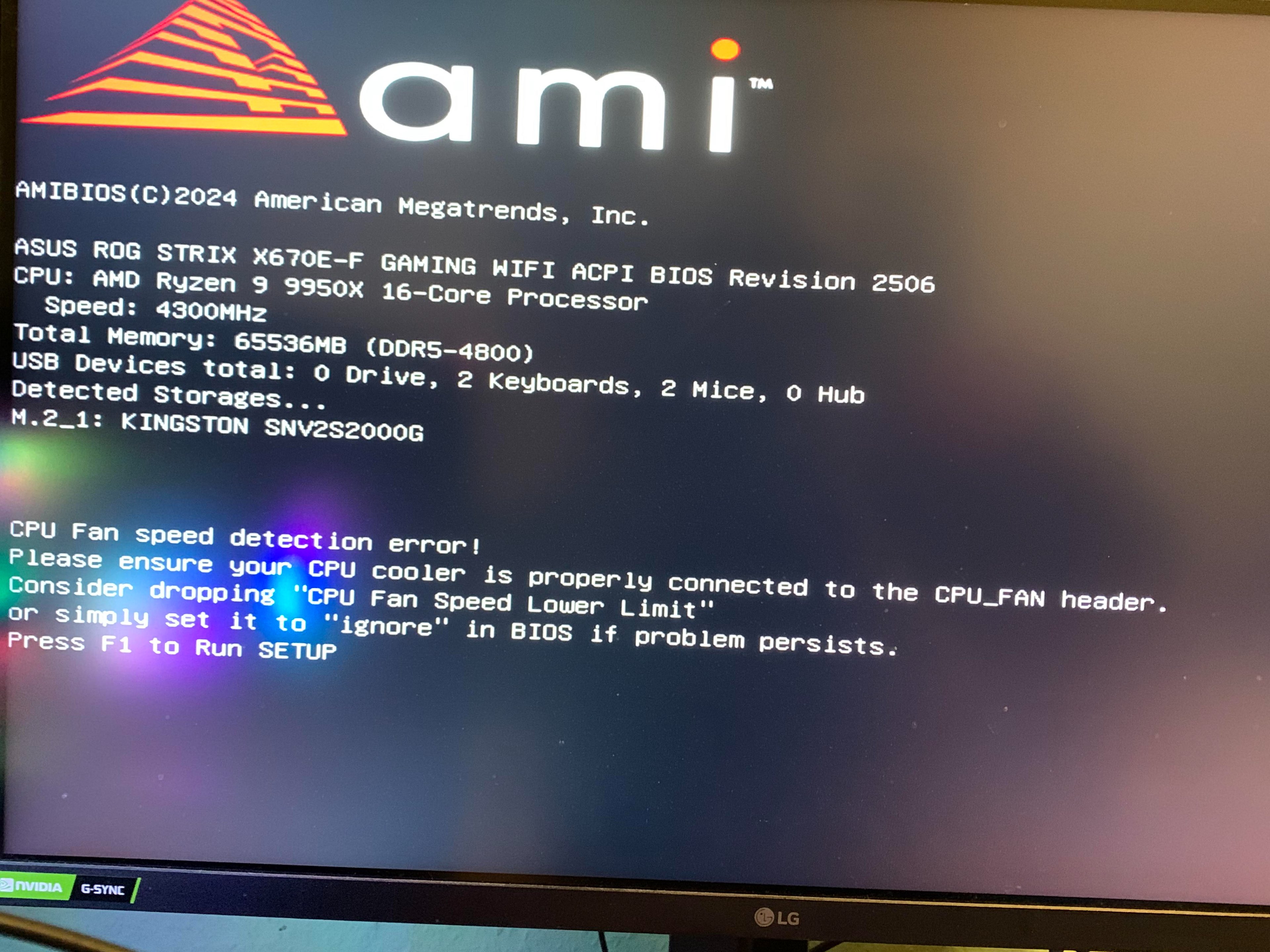

Hallo nochmal :) ,
ich bin noch immer beim einrichten des PCs und habe damit arge Probleme. Ich habe gestern probiert, Windows 11 auf den PC zu installieren. Allerdings hatte ich das Problem dass, wenn ich den Stick in den PC gesteckt habe, die orange Leuchte anging und das Gerät nicht bootete. Ich kam also auch nicht mehr ins BIOS. Dort konnte ich aber auch nicht die Bootreihenfolge einstellen, weswegen ich etwas ratlos war, wie ich denn nun auf den Stick zugreife.

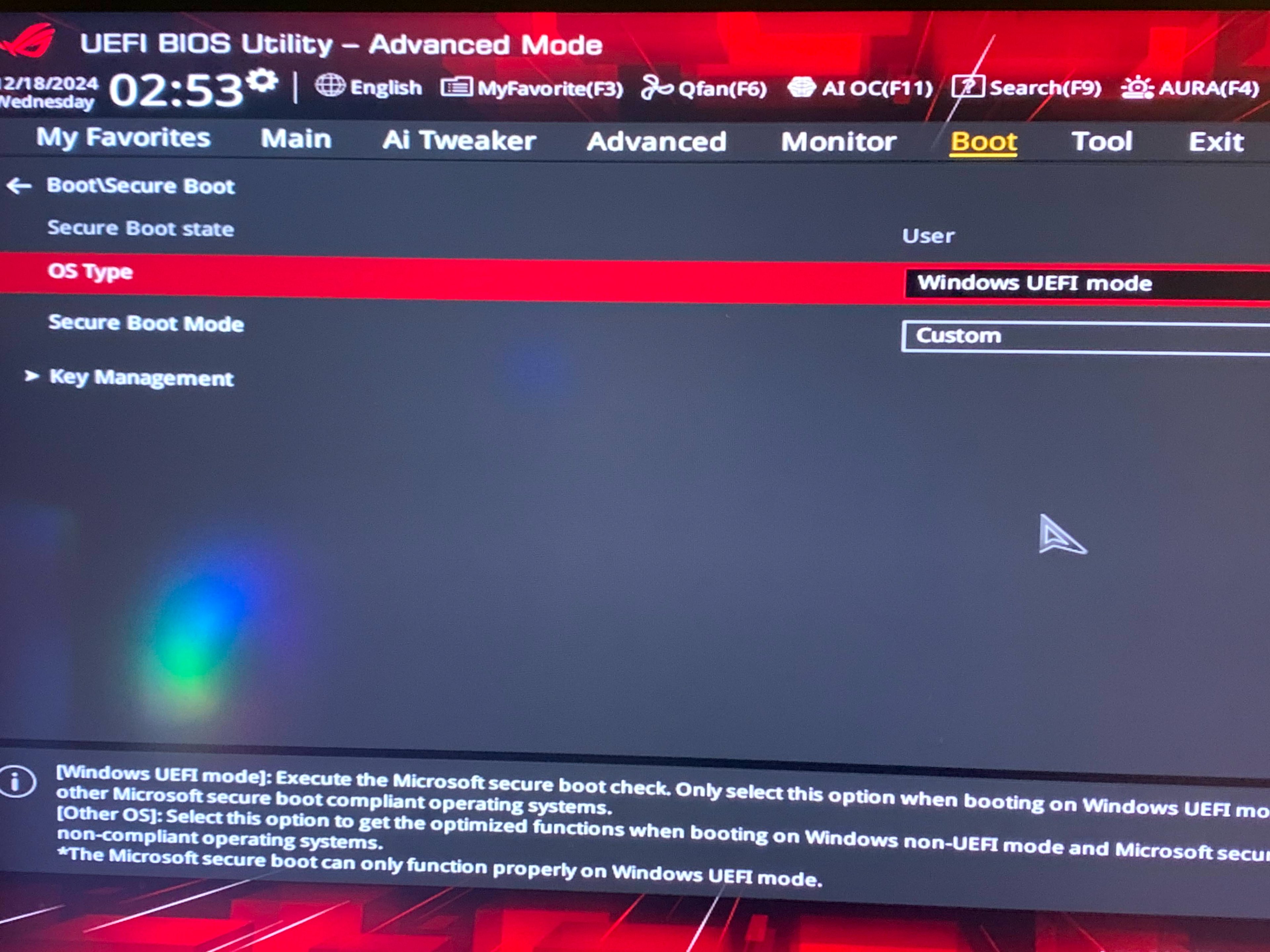

Ich habe gelesen, dass man bei solchen Problemen a) den OS Type im Boot Menü auf Windows UEFI mode umstellen und b) den Stick in eine 2.0 Schnittstelle reinmachen soll... Ich schätze mal, dass das ein großer Fehler war, so wie die Sache ausging.

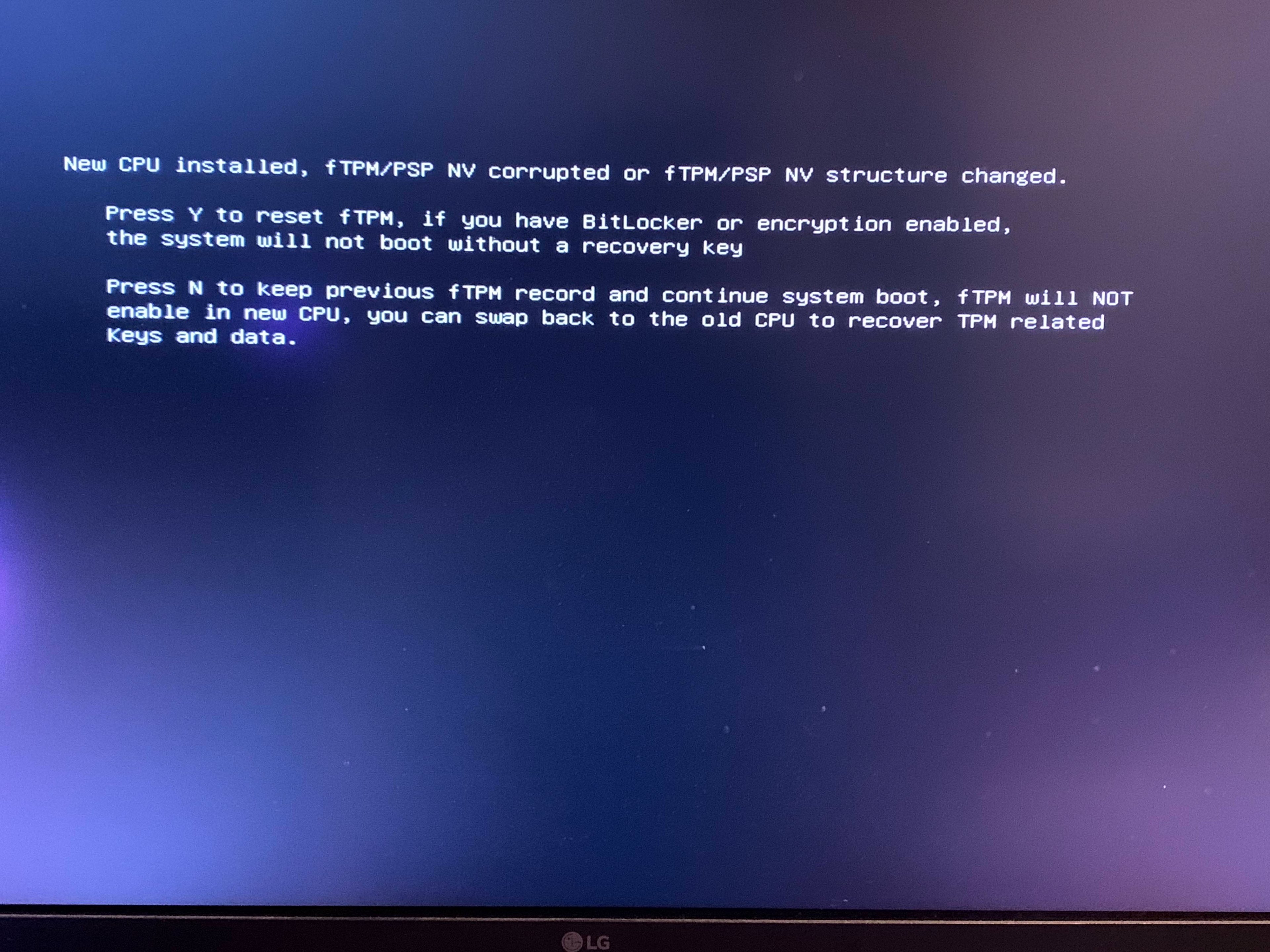

Denn als ich den PC mit den Stick hochfahren wollte, leuchtete die rote CPU Leuchte auf und der PC bootete wieder nicht. Ich habe den PC erstmal 10 Minuten nicht angefasst, um die Situation nicht noch schlimmer zu machen... Diese rote Leuchte verschwand auch bei den nächsten Neustarts - ohne USB Stick - nicht... Irgendwann - völlig willkürlich - kam ich dann doch wieder ins BIOS, allerdings mit 2 Fehlermeldungen (siehe Bilder).
Scheinbar wurde meine CPU corrupted? Oder zumindest fTPM/PSP. Ich habe mich dazu entschieden, das fTPM/PSP zu resetten, weil ich ja bis dahin nicht die Möglichkeit hatte, überhaupt sowas wie Bitlocker zu installieren. Dadurch verschwand auch diese Fehlermeldung. Den CPU Fan Speed detection Error bekomme ich aber weiterhin. Vor dem Stick lief noch alles korrekt, es kann also kein Connection Error sein.
Ich bin zumindest froh, dass ich wieder ins BIOS komme. Allerdings macht es mir schon Sorgen, dass die CPU "neu erkannt" wurde und die Fans nicht mehr richtig eingestellt sind. Klar könnte ich diese Fehlermeldung einfach ignorieren, aber wer weiß, ob die CPU jetzt überhaupt richtig gekühlt wird. Muss ich mir jetzt Sorgen machen, dass ich die CPU irgendwie beschädigt habe? Außerdem weiß ich noch immer nicht, wieso der Windows Stick nicht erkannt wurde...
-Cmos Knopf gedrückt
-Andere BIOS Version geflasht
-BIOS auf Werkseinstellungen zurückgesetzt
-USB Stick ersetzt (aber noch nicht ausprobiert)
Noch zu erwähnen sei, dass ich den USB Stick mit Rufus formatiert habe. Ich bin echt ratlos...
Vielen Dank schonmal für jede Antwort :)

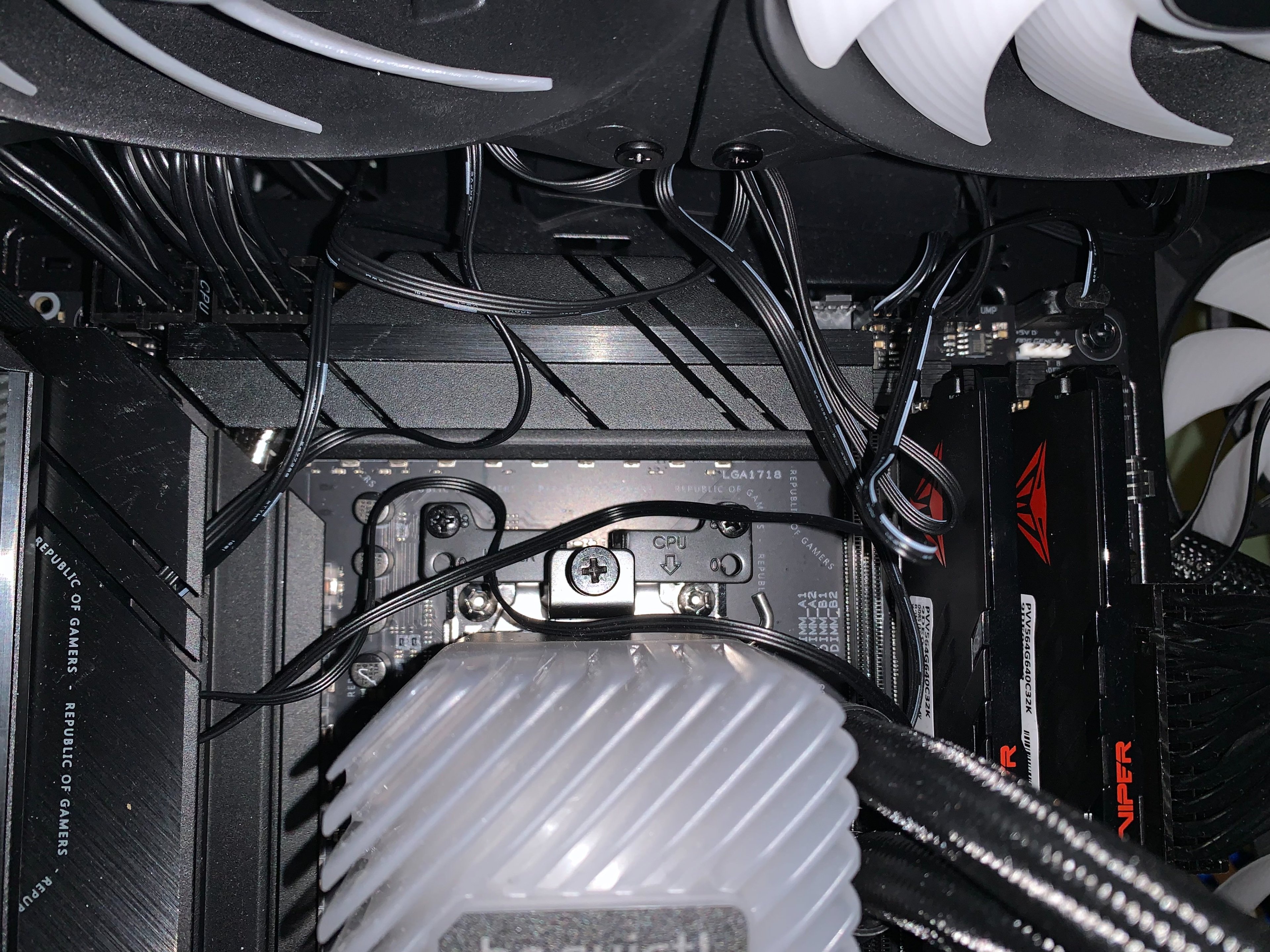

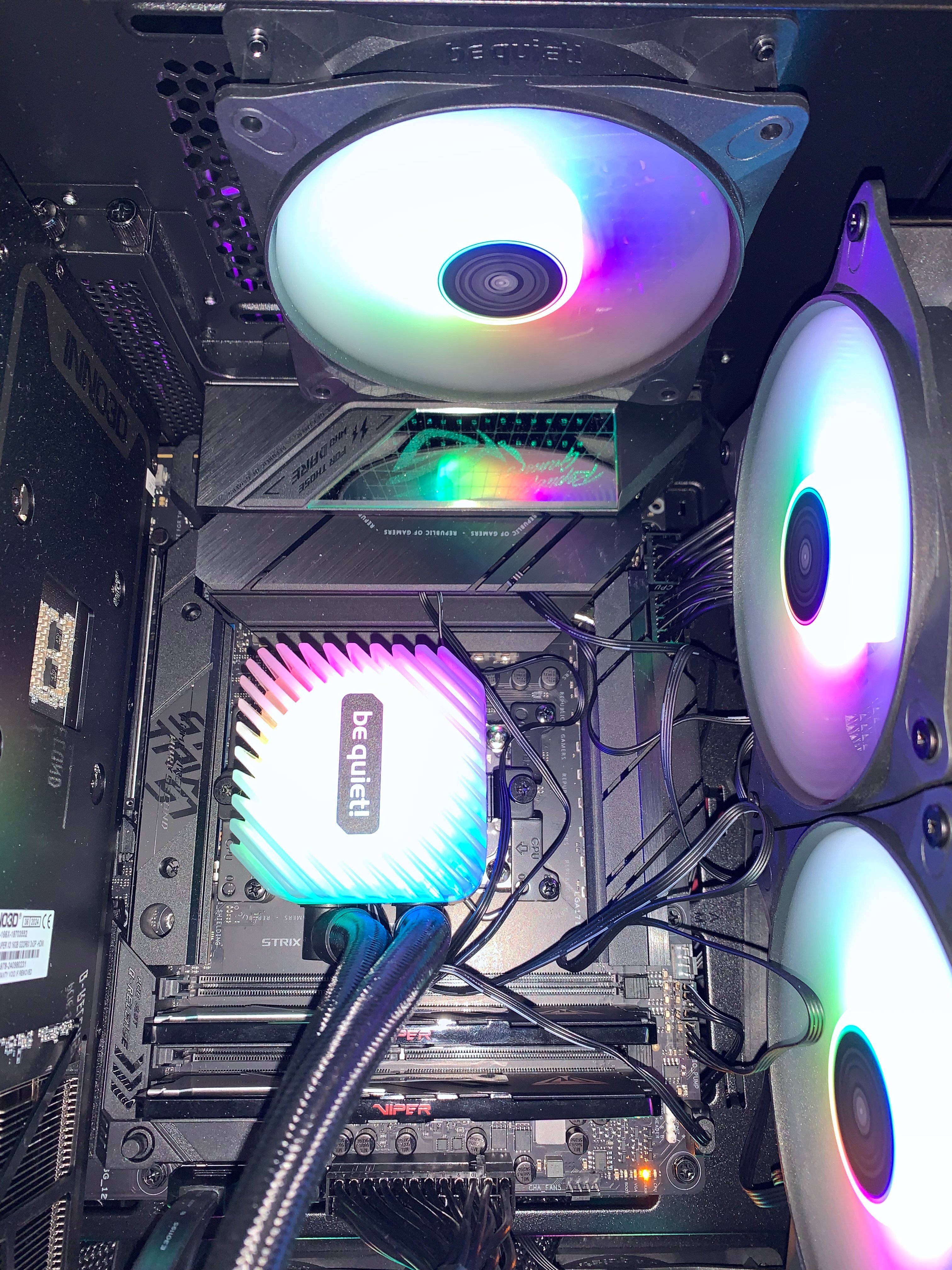

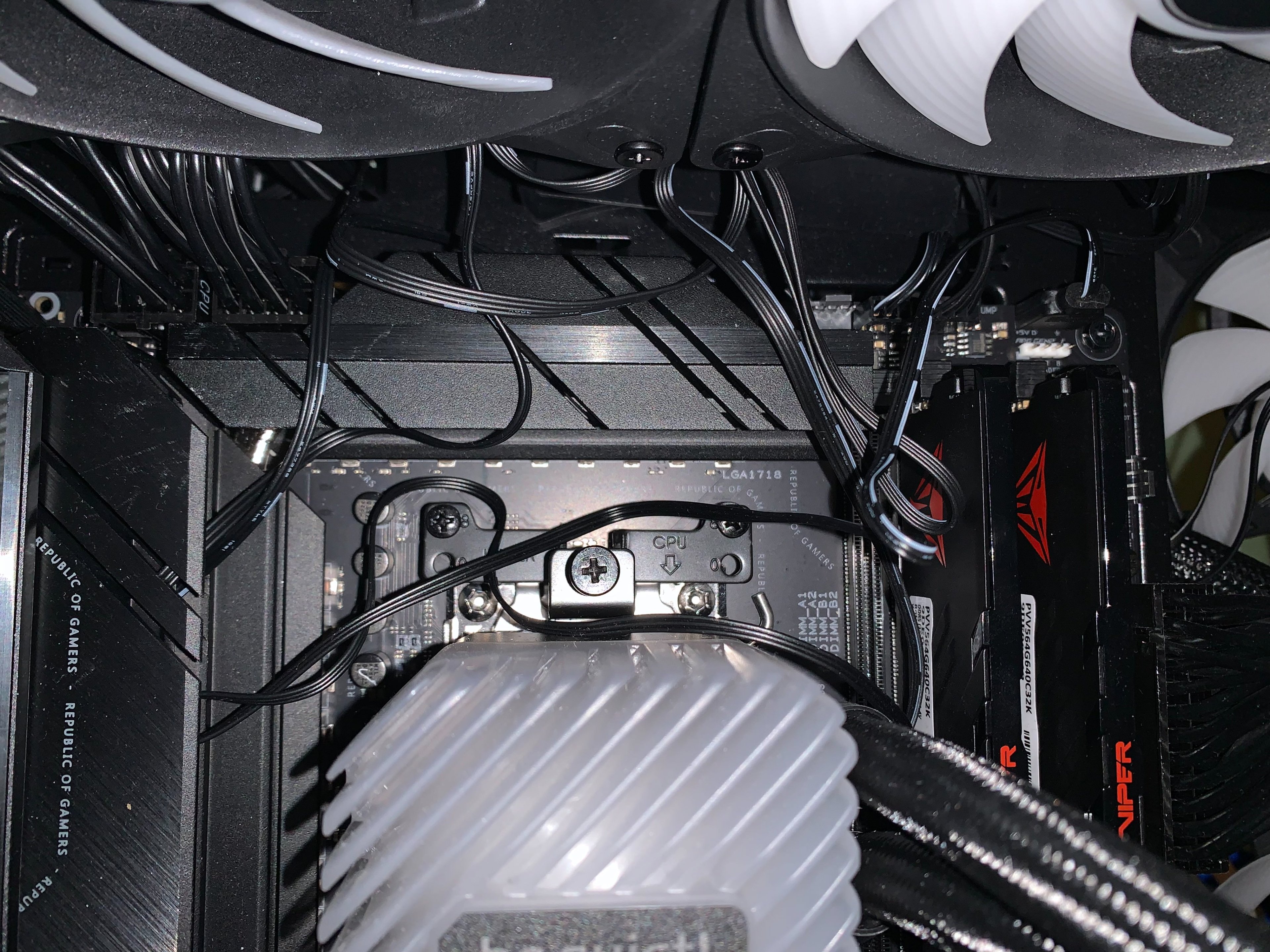

Fotos vom Innenleben? Wie hast du und wo hast du alles Kabel der AIO angeschlossen an deinem Mobo?

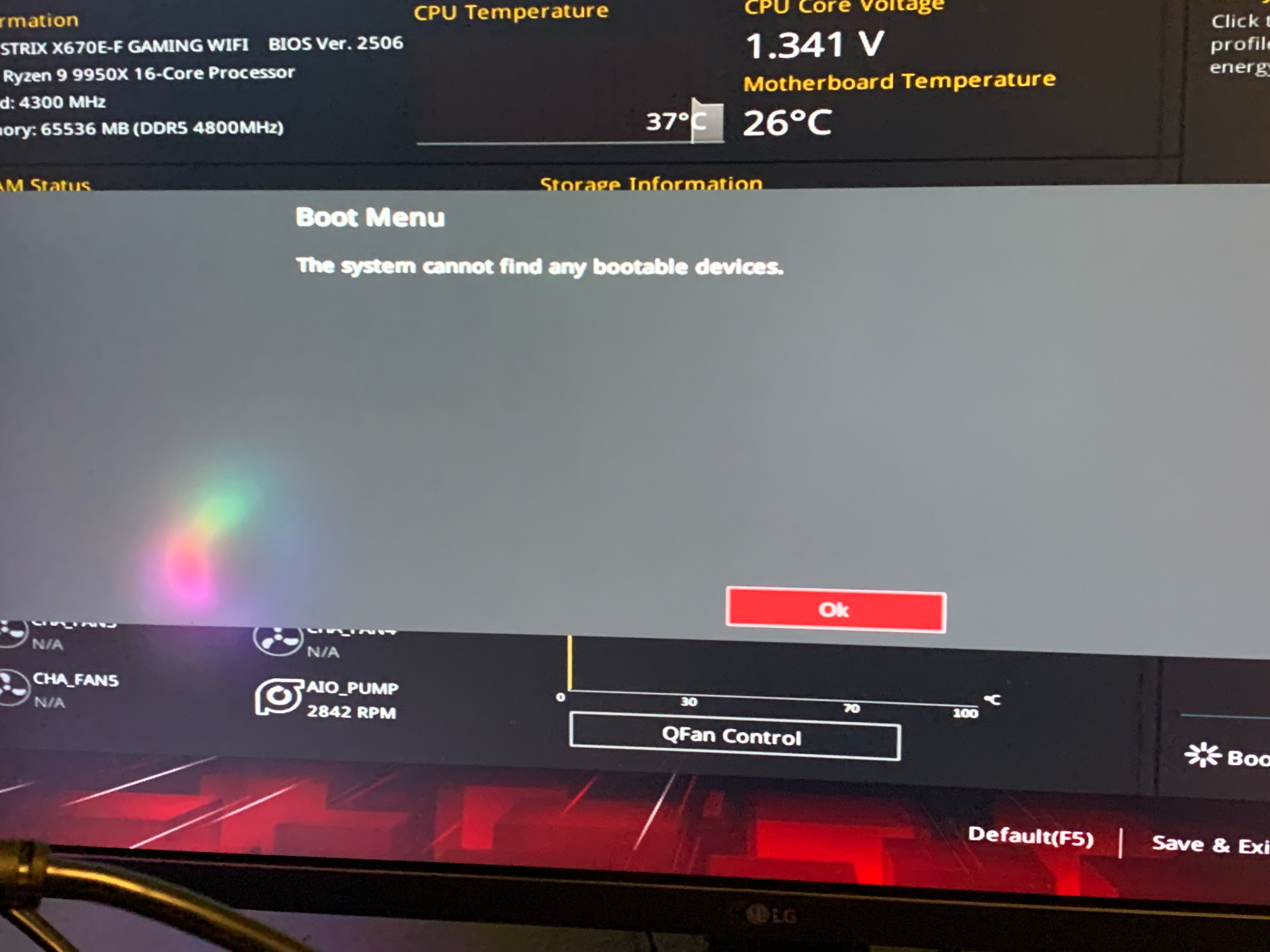

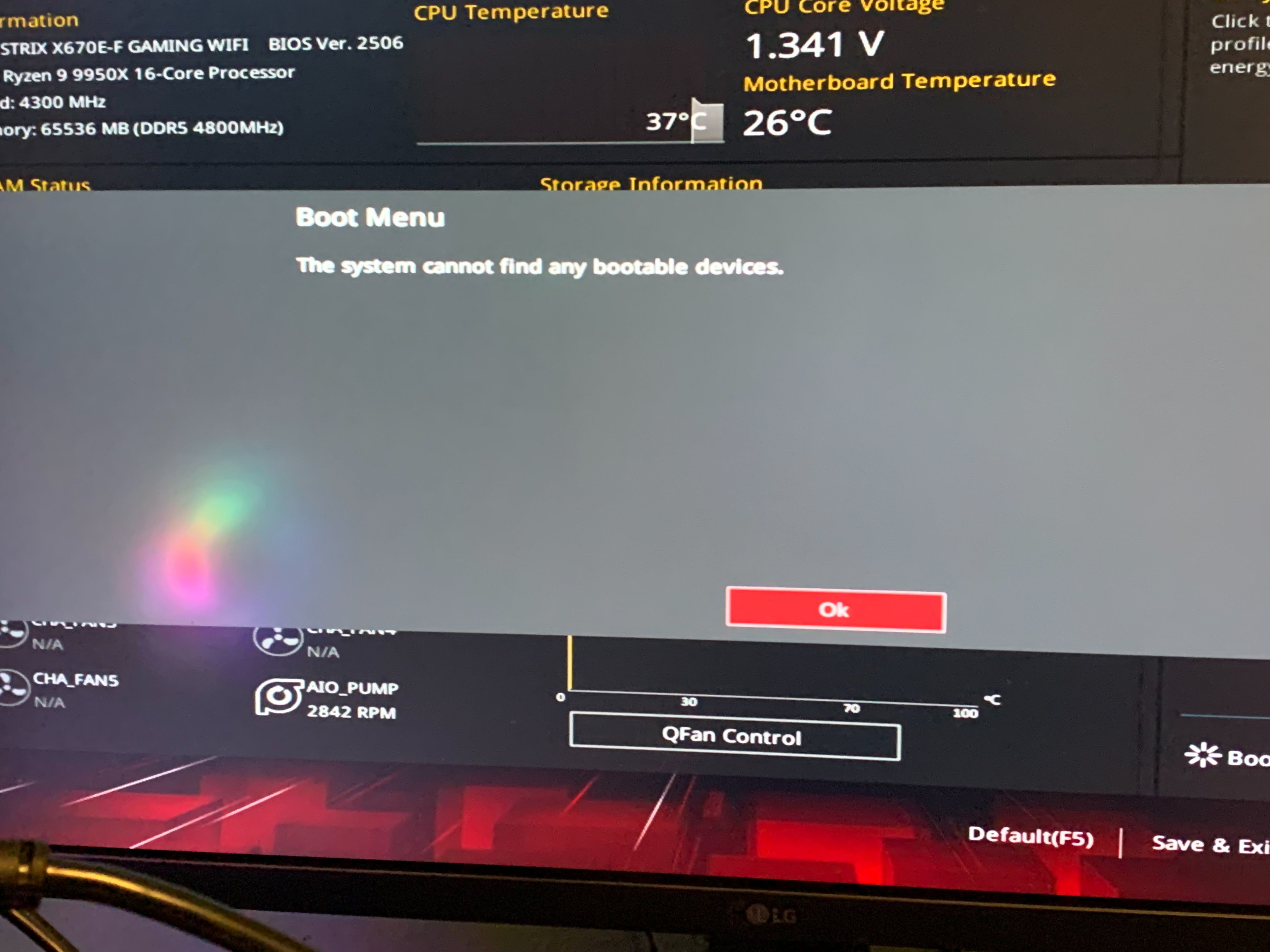

im Bios wird doch die Temperatur angezeigt, zB. 37 Grad, siehe Fotos!

Die Pumpe ist oben rechts am AIO_PUMP Header und die Fans sind gebündelt mit dem dazugehörigen Hub am FAN_OPT header angeschlossen. Das Update fürs BIOS ist bereits auf Version 2604 geupdated. Die Fehlermeldungen kamen auch erst auf, als ich den OS Type im Bootmenü auf Windows UEFI Mode umgestellt habe und den Stick angeschlossen habe.
Es ist ja nicht nicht nur die CPU Fan Fehlermeldung, sondern auch die Nachricht, dass überhaupt eine neue CPU detected wurde, obwohl ich am PC nichts verändert habe, was mir Sorgen bereitet. Vorher lief ja alles richtig, ohne Probleme
Ich update aber mal nochmal Bilder vom Innenleben.

Secure Boot und EFI Modus einschalten und mit nem neuen Stick ohne Rufus neu aufsetzen.
TPM 2.0 setze ich mal voraus.

Ist der CPU Lüfter auch am CPU-Fan Anschluss? Man erkennt auf einem der Fotos, dass oben der Lüfter Anschluss leer ist, in dem er eigentlich stecken sollte(Soweit ich das denke). Korrigiert mich, wenn ich mich täusche. Und rote Lampe? Wenn er gar nicht mehr angeht, nachdem er eine Weile lief, klingt das nach nem Hitzeproblem. Er kühlt runter und geht erst an, wenn er wieder kalt ist. Plastikfolie unter dem Kühler vergessen? Und das mit dem Stick: Stell für die installation auf jedenfall die Standartwerte wieder her. VG

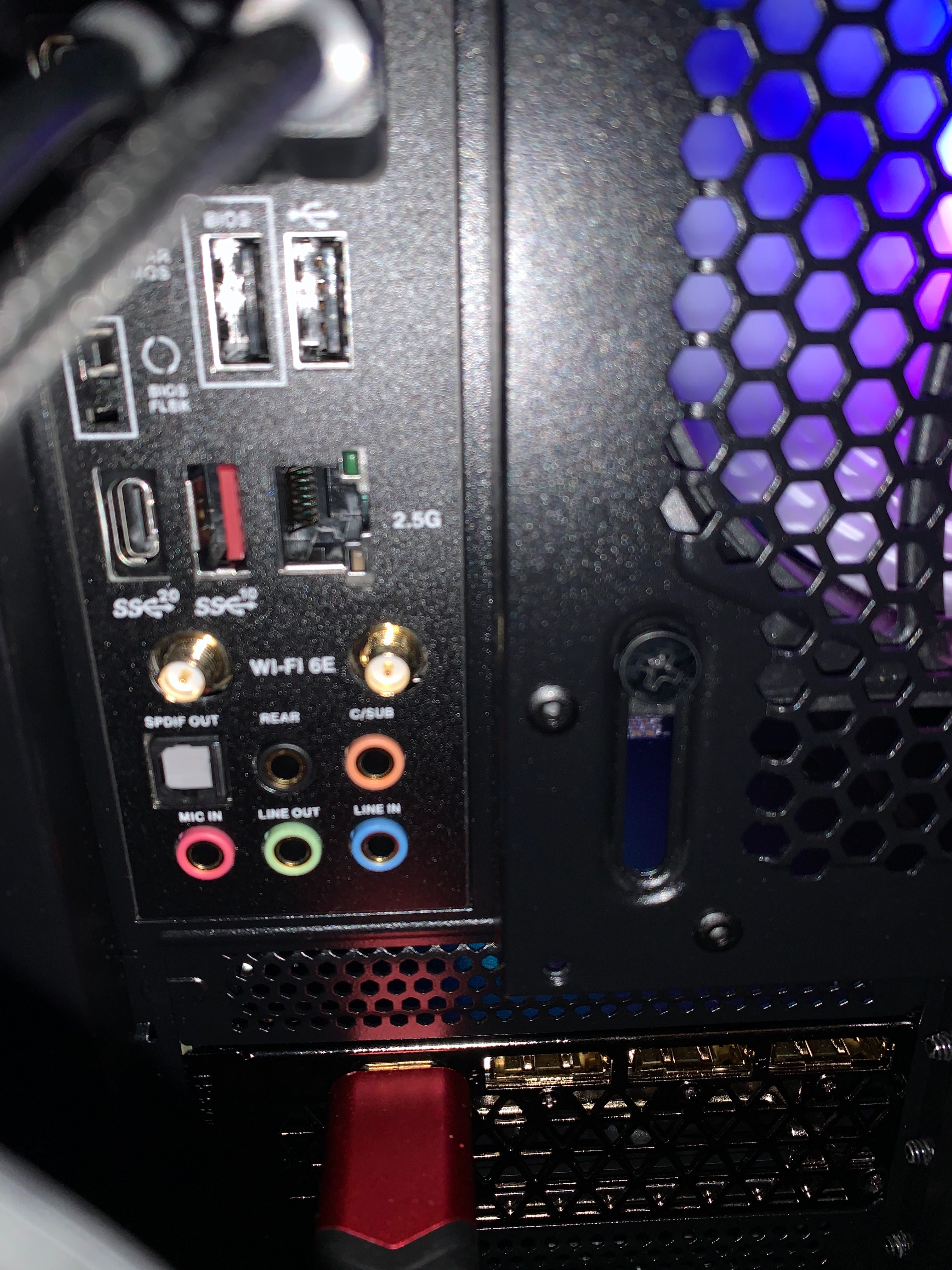

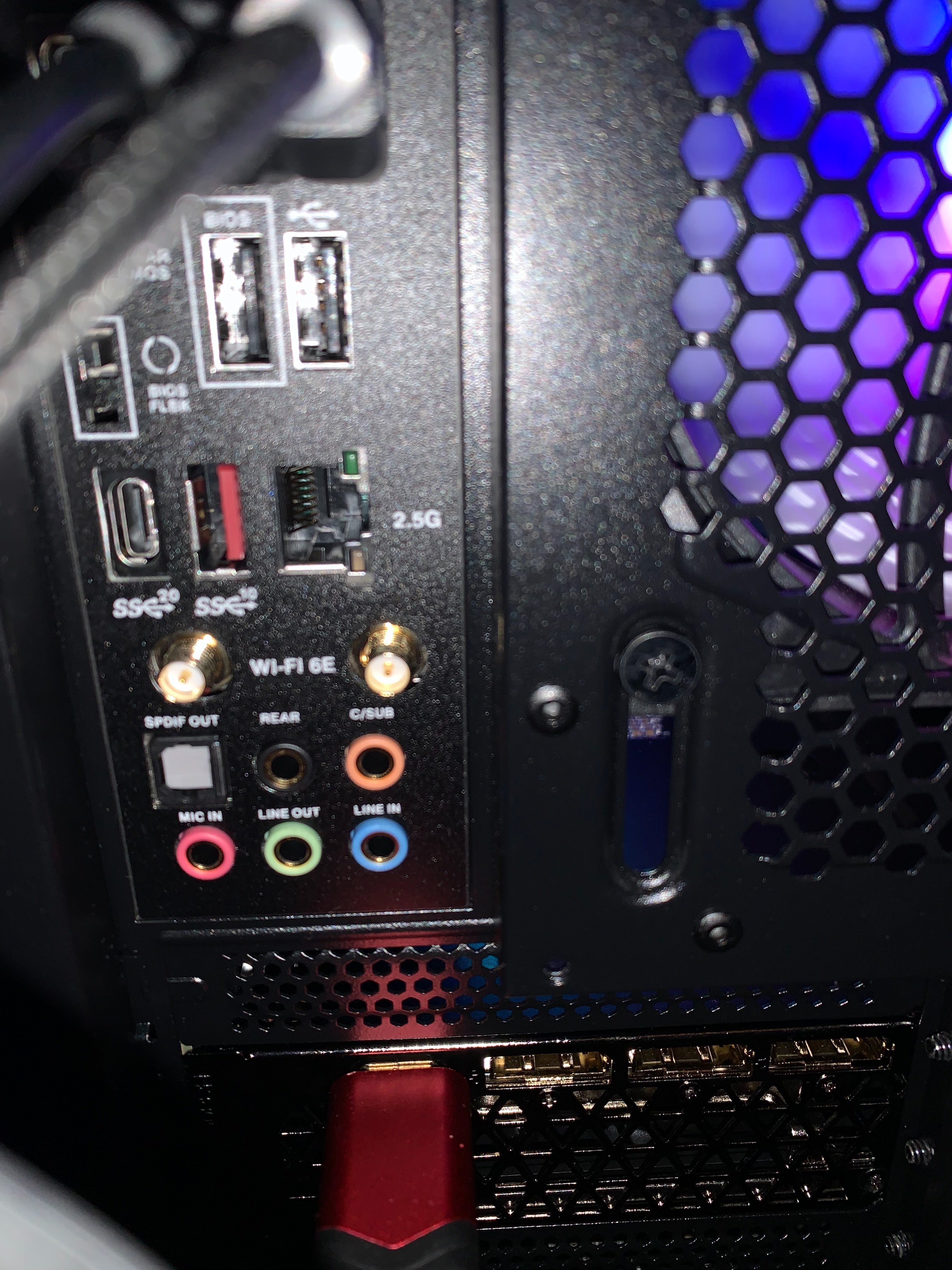

Probier mal einen hinteren Anschluss...

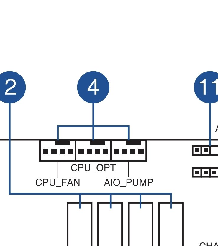

Also dann will ich dir mal helfen. Du hast ein Asus Board und sobald am CPU Lüfter Header vom Board nichts angeschlossen ist meckern die Asus Boards rum. Du musst in die Lüftersteuerung vom Board und unter CPU Lüfter den Wert auf Ingnore setzten. Mit Win 11 installieren würde ich mal direkt vom Stick booten also im BIOS kannst du die Bootreienfolge überschreiben. Wenn du mit Rufus einen Win 11 Stick erstellt hast hast du ja uefi ausgewählt also musst du das BIOS auch darauf einstellen. Ansonsten mal schauen das du nicht MBR ausgewählt hast. Hoffe konnte dir ein wenig helfen.
Moin. Du musst die AIO Lüfter in den CPU_fan Verbinder stecken. Bei dir steckt er augenscheinlich in CPU_opt. Siehe Screenshot des Handbuchs. Beide Plätze laufen synchron, falls deine AIO z.B. 2 Verbinder für die Lüfter hat, kannst du die dort einzeln, statt zusammengeführt, aufstecken. Die Pumpe muss unbedingt auf den Pump-Platz.
Wenn CPU_FAN nicht gesteckt ist, kommst du meistens nicht ins BIOS bei Asus.
Zum USB Problem bitte prüfen, ob die Verbinder richtig herum aufgesteckt sind.

Also deine CPU wird erkannt, ein Ryzen 9 9950x wie auf Bild 2 und 4 zu sehen. Soweit, so gut.
Wenn du ein ein neues BIOS installierst und dann ein clear CMOS machst, kommt auch die besagte Meldung das eine neue CPU installiert ist, auch richtig. Siehe Meldung von Bild 1. Aber es könnte auch wie oben geschrieben das englische Tastatur Layout geladen sein, dann musst du die z statt der y Taste drücken.
Und die Cpu Lüfter Meldung kommt, Überraschung, weil der Steckplatz des linken CPU Lüfters frei ist.
Mein ASRock Board schickt mich immer nach einen BIOS flash und wenn ich vergessen habe die CPU Lüfterüberwachung nicht auf ignore gestellt habe ins BIOS. Mein Steckplatz ist auch nicht belegt, da ich eine passive Wasserkühlung habe.
Den CPU Fan auf ignore stellen und mit F10 speichern und schon sollte dein System weiter booten.
Soweit alles richtig, nix kaputt oder falsch, daher keine Panik und ein Bild hast du ja auch.
Deine SSD wird laut Bild 2 erkannt , aber ich würde den USB Stick nochmal erstellen bzw es mit einem anderen Stick und an einem anderem Steckplatz hinten oben am Mainboard versuchen. Vielleicht liegt da der Hund begraben.
Und das ist das einzige Problem was du noch hast.
Bitte auch prüfen, ob der RAM gemäß Handbuch korrekt Dual Channel gesteckt ist. Falls alles funktioniert noch das Übertaktungsprofil des RAM auf der Startseite des EZ-Modus aktivieren. Siehe Handbuch oder Youtube.
Ins Bios kommt man bei Asus dann trotzdem ganz einfach. Du bekommst die Meldung des CPU Fan der fehlt und kannst dann F1 drücken um ins BIOS zu kommen, das steht auch unter der Fehlermeldung, hatte ich bei meinem Z790 Hero auch beim Umbau auf Custom.

Vorab sieht das schonmal so aus, als ob dein rechter Ram Riegel nicht richtig steckt. Die Klammer ist noch oben und nicht geschlossen. Orangefarbene LED bei Asus ist in der Regel auch ein Ramfehler. Vllt ist das schon das Problem, dass dein Riegel mangelhaften Kontakt hat.
Ansonsten Aio Lüfter nicht auf Fan Opt sondern auf CPU fan. (Falls du im Bios die Erkennung nicht auf Ignore schalten willst"
