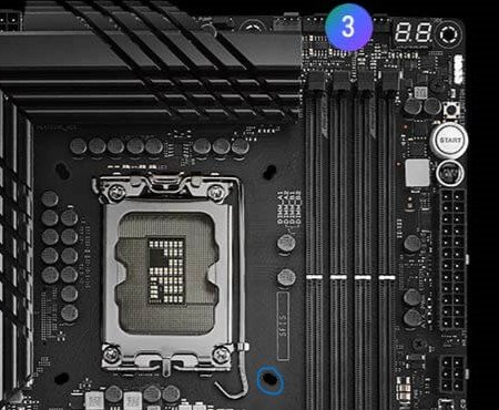

Ich habe eine Person im Freundeskreis die zum ersten mal ein PC gebaut hat, auf eigene Faust. Die Person hat den CPU Kühler nicht ganz raufbekommen oder gewaltsam festgezogen, so ganz konnte sie mir das auch nicht erklären.
Es handelt sich um ein Maximus Z790 Hero. Das markierte Kühlerloch unten rechts neben dem Sockel ist bei ihr nach Anbau es Kühlers ca. 0,3 bis 0,5 mal größer. Die anderen 3 Löcher sind minimal vergrößert wurden. Der PC soll morgen zu ende gebaut werden. Läuft dort etwas relevantes umher, dass beschädigt wurden sein könnte?
Bitte was? Hat die Person die Löcher aufgebohrt?

Naja wenn sie die Löcher bzw. Die Gewinde zerstört hat wird da ohne Nacharbeit nichts mehr halten
Sieht so aus, als wären da ein paar Leiterbahnen... Kommt drauf an ob die beschädigt sind.

Normalerweise gibt es da einen Toleranzbereich um die Montagelöcher und es verläuft nichts in unmittelbarer Nähe. Wenn das Pcb aber zusätzlich blank liegt, oder gebohrt und die layer auseinander gerissen wurden ist es natürlich im Eimer.

Normalerweise legst du von unten einfach nur die backplate auf die Löcher.zusammenschrauben nicht zu fest anziehen und testen. Um den Sockel herum scheint ja nichts beschädigt zu sein.

Übrigens: Die Löcher im Mainboard sind so von Asus aus. Siehe Foto auf der Website von Asus.
Die Frage, die sich mir jetzt stellt: Sind denn die Pins im Sockel schadlos davongekommen, als der Kühler derart grob draufgedengelt wurde?
Ansonsten siehe Vorredner: Solange keine Leiterbahnen unterbrochen wurden, ist das nicht so schlimm. Nicht die Löcher halten den Kühler, sondern Backplate und Kühlerhalter die ja miteinander verschraubt werden. Aber da die Löcher von Asus schon so gemacht wurden, dürfte das eh kein Problem sein.

Ich sehe keine Beschädigung - ist doch alles von Haus aus korrekt. Auch ist die Beschreibung des Erstellers äußerst dürftig und doppeldeutig. Was genau, außer des starken Festziehens, ist denn passiert? Wenn alles so aussieht wie gezeigt, sollte kein Problem vorliegen.

Zeigt das von dir gepostete Foto das "beschädigte" Board, oder irgendeines?
Wie hat sie das gemacht ?
