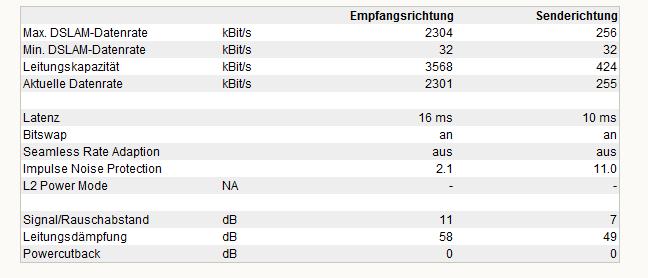

Ich kann nur die Fritzbox 7270 empfehlen.
Ich habe bei einer Leitungsdämpfung von 58 Db eine stabile DSL-Geschwindigkeit von 2304 kbit/s!

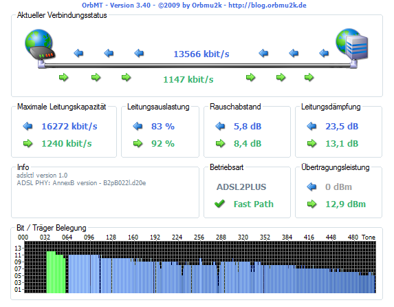

Also wie Frosty es schon angedeutet hat würde ich dir Router mit Broadcom Chipsatz empfehlen das sie bei grenzwertigen Leitungen stabiler sind als andere sogar stabiler als die Fritzbox.Werde dir auch heute ein Screenshot von meiner schlechten Leitung machen.Nutze einen Router von Netgear (DGN2000b) der auf diesem Chipsatz (BCM6348) basiert und seitdem ich den habe hab ich alle paar Wochen resyncs.
Wenn du auf Gigabit verzichten kannst ist der Router auf jeden Fall zu empfehlen oder du wartest auf den Grossen Bruder den DGND3300B der den selben aber etwas schnelleren Chipsatz (BCM6358) beherbergt.

So hier haste ein Screenshot von meiner Leitung die seit zwei Wochen Läuft ohne Syncverlust.
Wie du sehen kannst oder auch nicht ist meine Leitung nicht grade das beste vom besten aber mit dem Router und dem Broadcom Chip hole ich das beste aus dieser Leitung Raus.
