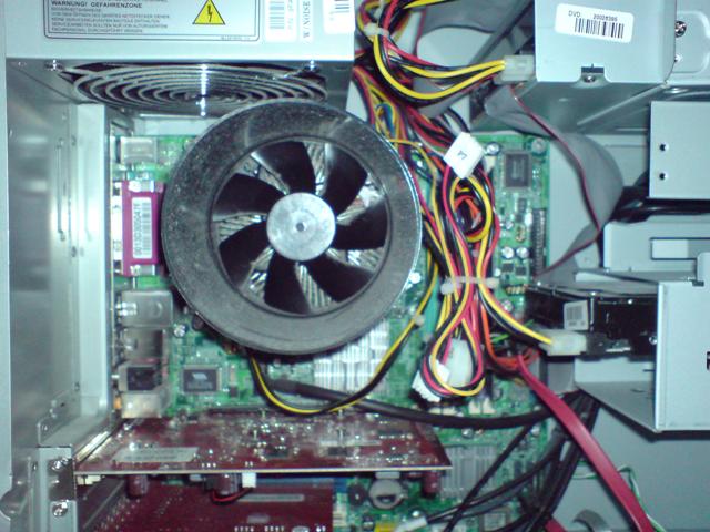

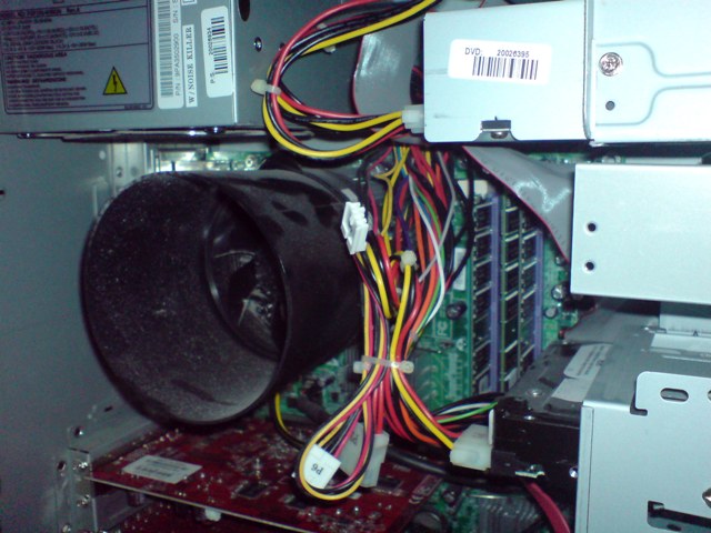

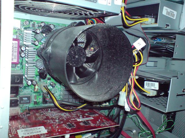

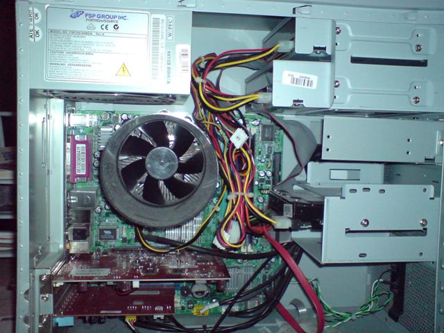

Hallo Leute,
besitze einen Medion PC MT6 mit Pentium4 3 Ghz Sockel:775 LGA.
Möchte einen besseren und leiseren CPU-Kühler einbauen. Da mein PC aber einen sogenanten Trichterkühler ( auf dem Kühler sitzt ein Rohr das bis an die Gehäusewand geht die da gelocht ist) hat weiß ich nicht welchen ich verwenden kann.
Oder kann ich einen normalen Kühler einbauen? Habe aber keinen Gehäuselüfter kann auch keinen einbauen, weil nicht vorgerichtet ist. Ein Lüfter ist nur unten am Netzteil vorhanden. Würde das reichen um einen normalen Kühler auf der CPU ( ohne Trichter) anzubringen? Vielleicht so ein Scythe Ninja2 oder Jersey Zyk-99, die habe ich nur mal schnell gefunden so z.B.
Würde ca. 20-35€ gerne ausgeben.
Gute Ratschläge von einem Fachmann würden mich freuen, Vielen Dank im Voraus. Tomas77
Vielleicht stellst du hier mal ein Foto ein,damit man sehen kann was man bei dir am besten machen kann.
OK, Doriwan, hier die Bilder

Das sieht wirklich nicht sehr ausbaufreundlich aus. Also ohne das du wenigstens zwei Gehäuselüfter einbaust würde ich dir jetzt nicht empfehlen von der Trichterlösung abzugehen.
Für den Gehäuselüftereinbau müsstest du natürlich ein wenig basteln,das heißt Löcher ins Gehäuse dremeln/bohren.
Ist die Frage ob du das willst....
Das Problem bei einem normalen CPU Kühler sehe ich in der nicht vorhandenen Belüftung in deinem Gehäuse, ich denke mal der Lüfter würde hier in seinem eigenen "Mief" ersticken, d.h. zu warm werden.
Alternative ist natürlich das du auf den vorhandenen Kühler einen passenden,leiseren Ersatzlüfter aufbaust. Glaube allerdings nicht das es da was passendes gibt.
hatte auch mal solch ein Medion PC Gehäuse. Säg am Besten hinten ein Loch rein, und setz einen 12cm Lüfter davor.
Und beim Kühler kannst du einen ganz normalen verwenden, vllt. nicht unbedingt den Größten, weil das Gehäuse ja recht kompakt ist.
Das Luftrohr brauchst du dann nicht mehr ;)
PS: nimm mal nen Staublappen :p
Ich würde einen Towerkühler mit 120er Lüfter verbauen und den richtung Netzteil ausrichten.
Ach ja, und natürlich das Rohr entfernen.

Och, das Gehäuse hat keinen Mainbordschlitten und verschenkt daher in der breite keinen Platz.
Und wenn ich so richtung PCI-Karten schaue ist da bis zur Gehäusewand auch noch Platz.
Er kann ja mal messen von der CPU bis zur Gehäusewand.
Ich wette das da 16 cm Platz sind. Dann würde sogar ein Alpenföhn Groß Clockner passen und eine Wohltat für die Ohren sein

Von deinem ersten Foto ausgehend: Ein Lüfter in die Rückwand über der Grafikkarte einbauen. Also links vom CPU Kühler. Dieser sollte die Luft raussaugen.
Dann ein Lüfter rechts an die Vorderseite des Gehäuses unter den Festplattenkäfig . Dort sind ja schon Lüftungslöcher vorhanden wie es aussieht. Wenn du wegen der Schalterleiste die da schon sitzt keinen Platz hast den Lüfter direkt an die Gehäusewand zu montieren,stellst du ihn einfach dahinter.Fixieren kann man ihn dann mit Kabelbindern.
Dieser Lüfter sollte die Luft ins Gehäuse hineinsaugen.
Als Lüfter solltest du 120 mm Lüfter nach Möglichkeit nehmen, da die ziemlich leise sind.

Habe das gleiche Gehäuse und mit ein paar kleinen modifikationen ist das ganz angenehm.
CPU Lüfter runter und den Scythe Shuriken aufgebaut. Trichter vom original abbauen und am Gehäuse mit Heisklebepistole festkleben das der neue Lüfter die Luft von außen ansaugen kann.
Netzteilüfter gegen einen anderen 120mm Lüfter getauscht. (Welchen weiss ich nicht mehr aber gegen den eingebauten ist jeder andere leiser)
Im erweiterten Bios (Beim booten F11 drücken) die Temperatureinstellung geändert.
