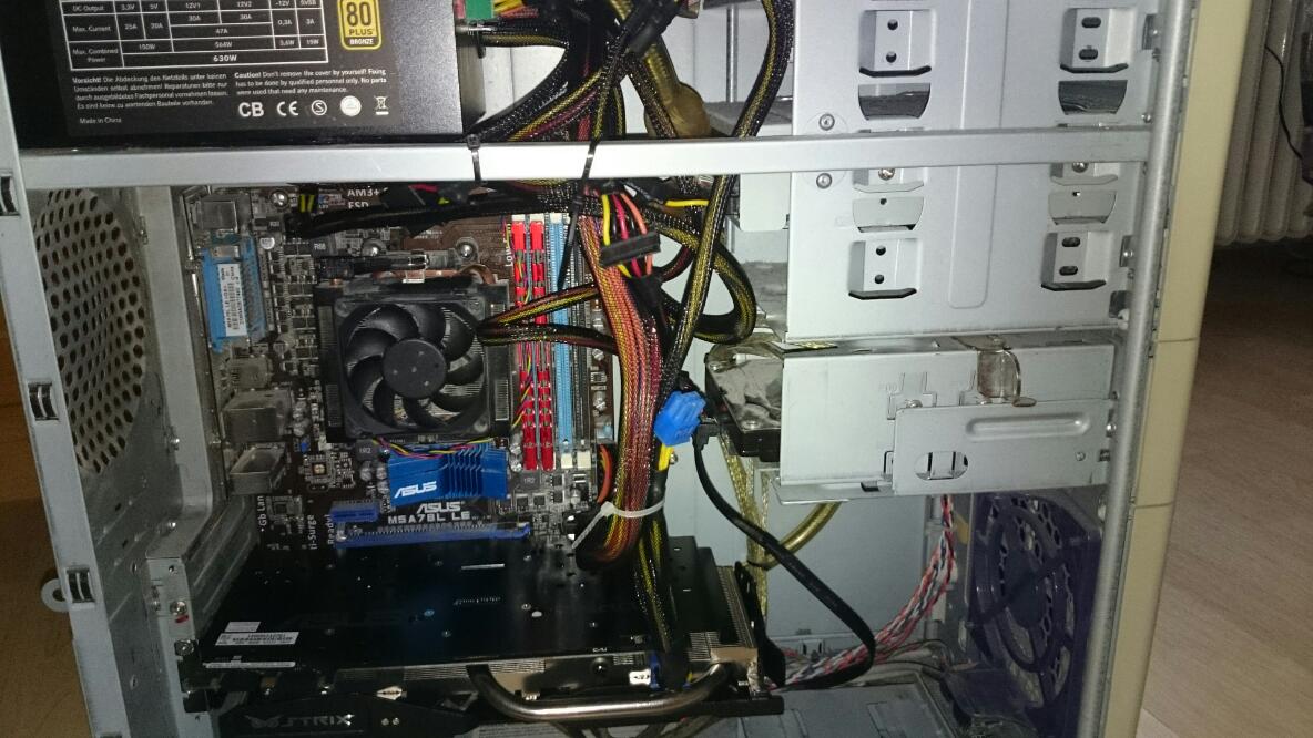

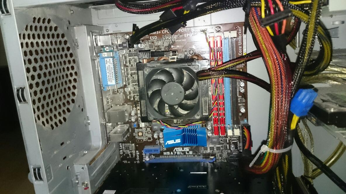

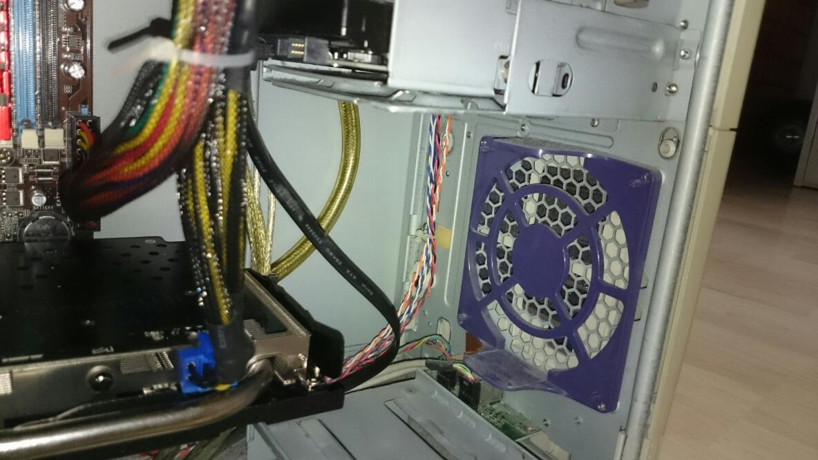

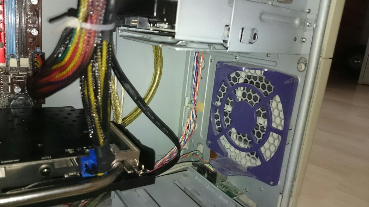

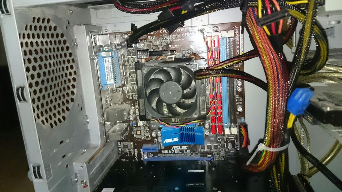

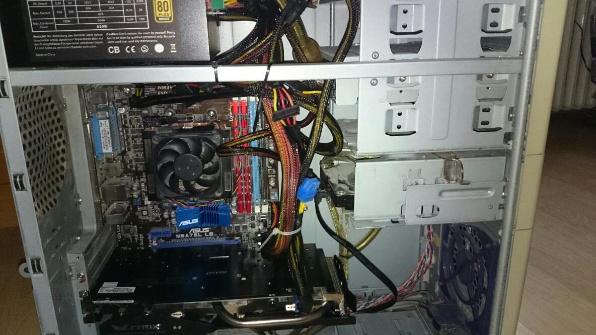

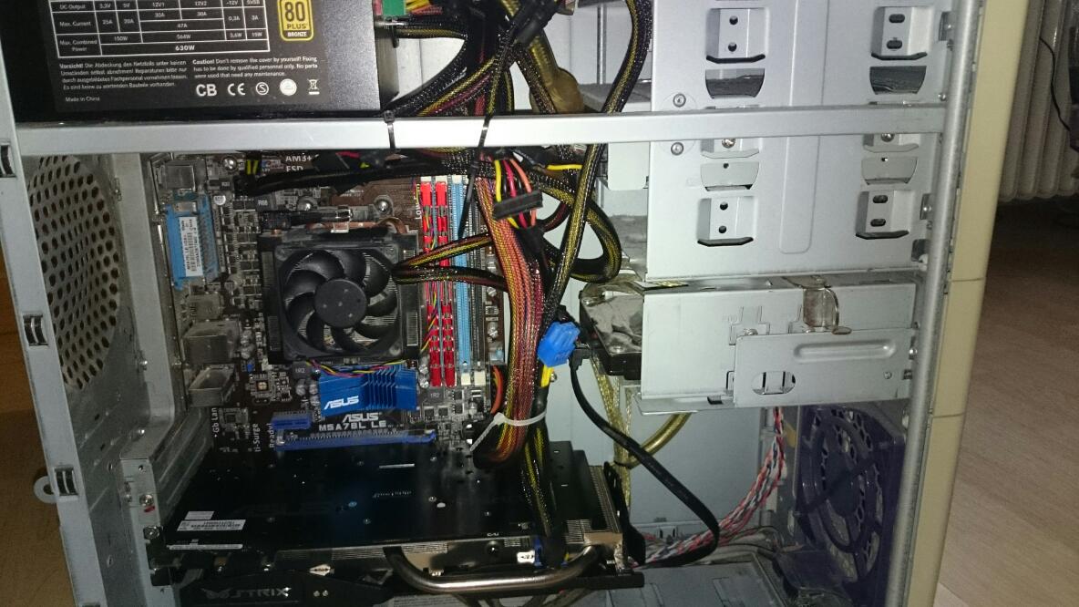

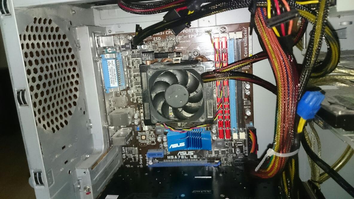

Könntest du bitte das Modell deines Gehäuses nennen oder ein paar Bilder posten (vom Innenraum an den Lüfteröffnungen)?
Gehäuse hat keine Namen denke ich mal da das einfach nur ein lausiger Stahlkasten ist.

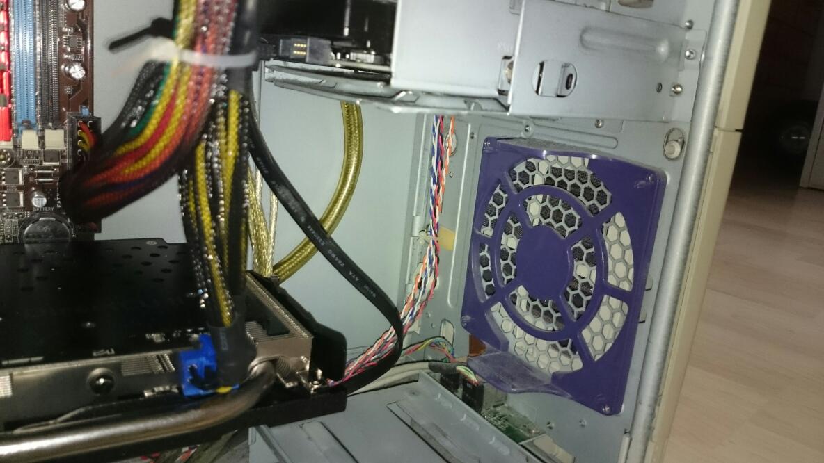

Doch einige Bilder hätte ich da schon platz ist da jedoch nur für 2 Lüfter.
Vielen Dank. Könntest du bitte die Lüfteröffnung messen (Breite x Höhe, also quasi vom äußersten Rand der Befestigungsschraube bis zum äußersten Rand der Befestigungsschraube)?
Den CPU-Kühler könntest du gerne mal reinigen/durchpusten. Der sieht verstaubt aus. Aber sicherheitshalber mit nicht angeschlossenem Lüfter.

Da du überhaupt keine Lüfter vorne und hinten hast, wäre die günstigste Möglichkeit unter dem Netzteil einen zusätzlichen Gehäuselüfter anzubringen.
Dieser würde dann die aufgeheizte Luft nach draußen transportieren.

Ein unbelüftetes Gehäuse, ein Boxed-Kühler auf einer sehr stromhungrigen CPU, dazu ein 50,- "teures" Board?
Ich hoffe, Du erkennst die Problematik selbst...
Versuch die CPU-Spannung so weit wie möglich abzusenken (zwischendurch mit "prime95 - InPlace" auf Stabilität testen). Außerdem einen besseren Kühler nehmen (preiswert wäre z.B. der AC Freezer 13, den es schon <25,- gibt), denn mit abgesenkter CPU-Spannung sollte Top-Blow nicht mehr entscheidend sein, sofern Du auch die Gehäuselüfter sinnvoll dimensionierst. ;)
