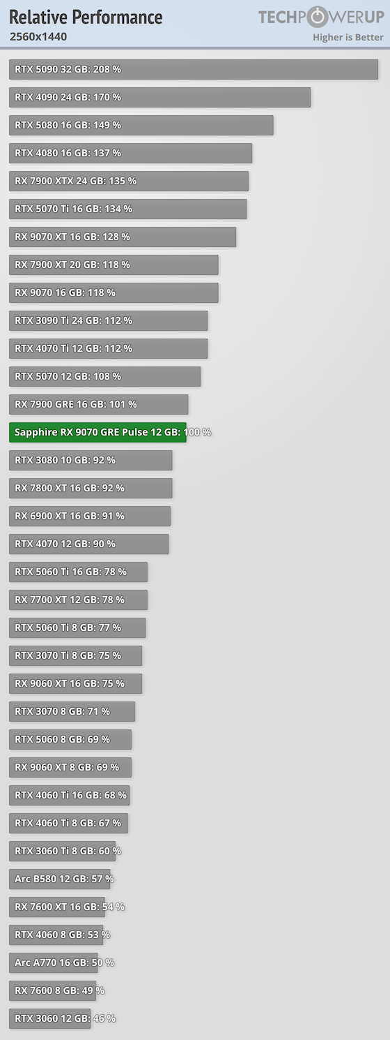

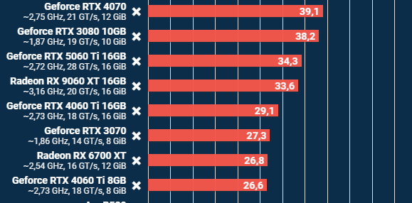

Ich würde dir für diesen schon etwas älteren PC eine ordentliche gebrauchte Grafikkarte empfehlen. 500€ würde ich an deiner Stelle nicht mehr in die vorhandene Hardware investieren. Eine RTX3070 ist trotz ihrer 8GB in den meisten Szenarien immer noch schneller als eine RX6700 mit 12GB. Hier nur der überholte Rastervergleich in UWQHD, mit RT ist der Abstand noch viel größer. Außerdem hat die RTX das bessere Upscaling-Bild mit DLSS, zumindest bis RDNA2 mit FSR4 nächstes Jahr nachzieht. Gebrauchte RTX3070 gibt es mit etwas Glück für unter 200€ und das reicht für diesen PC meiner Meinung nach.

Beim vorhandenen 500W NT und dem 1x8poligen Stecker für die GPU wäre ich auch bei der von @D0m1n4t0r empfohlenen 9060XT. Die wird mit ihren 20-22 cm auch in der Länge passen. Vom Budget her sowieso.

rx9060xt 16gb +10% Perfomance 460€
Bei keinen defekt nun unter 700€ wird das nix
ja mein ernst 5 Jahre kein Deut mehr perf. für 450€
einzig die 16gb vram helfen immense was man definitiv in fh6 merkt.
Rtx 3080 für unter 300 euro aus Kleinanzeigen fertig , zumindest Wenn das Netzteil genug Power hat

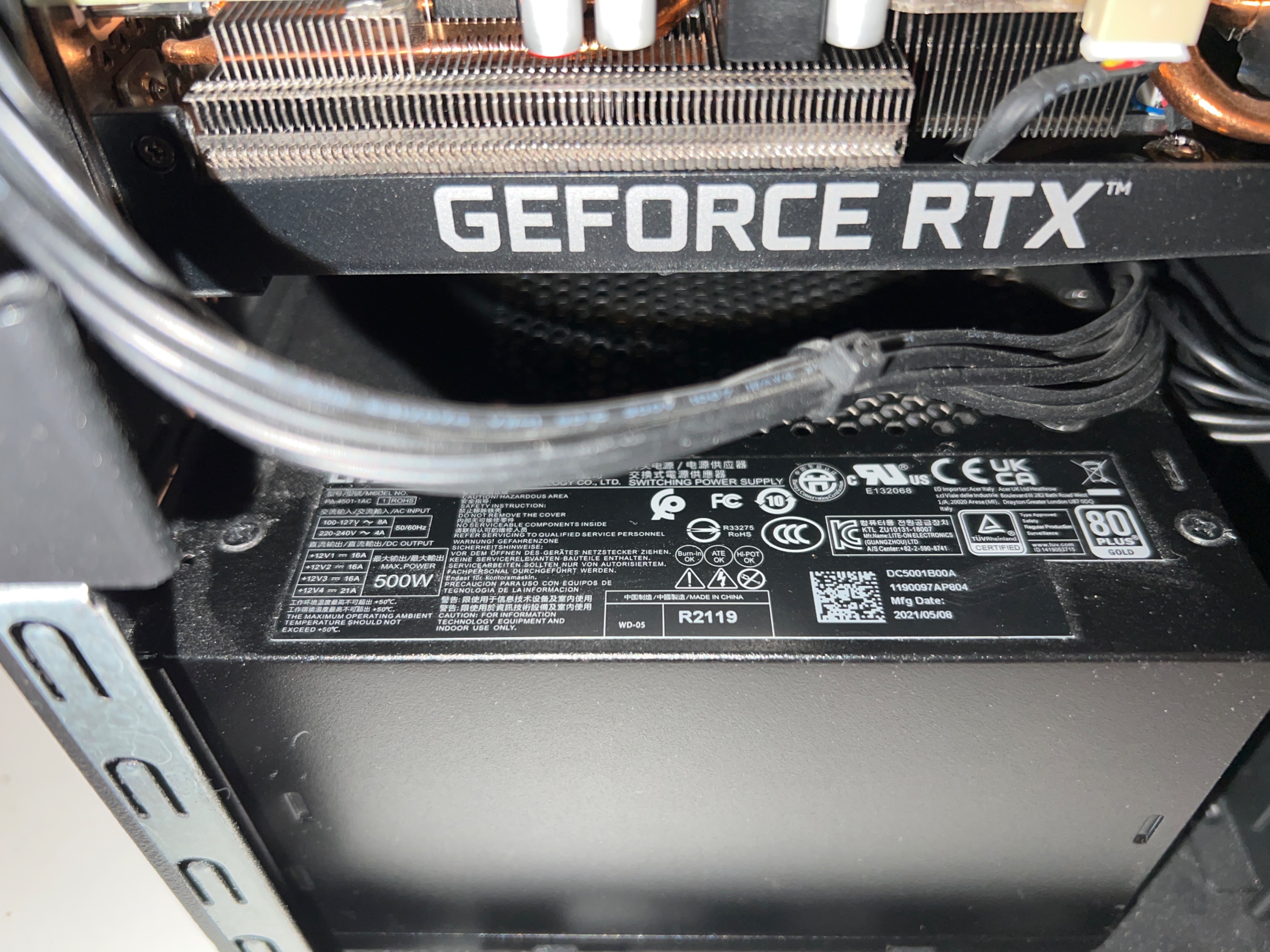

Das Netzteil ist von LiteOn.

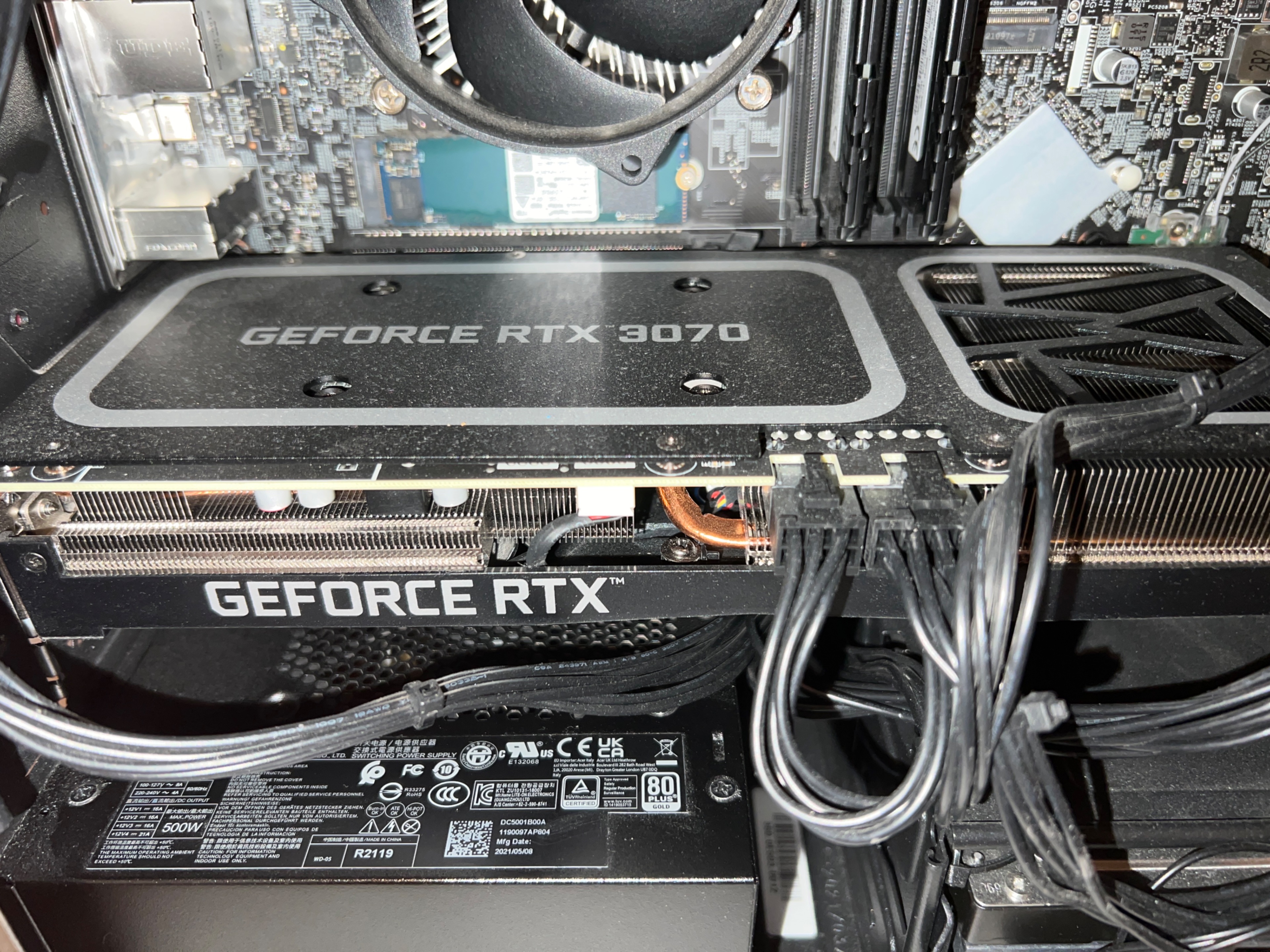

Dass die 3070 Aussetzer hat, konnte ich in einem anderen PC testen. Ob das BIOS andere Karten zulässt, kann ich allerdings nicht beantworten. Ich hab aktuell nur eine 2080 als alternative Variante zur Verfügung.
Platz wäre zwar für 28cm Länge, aber viel Luft kommt dann nicht mehr durch das Gehäuse. Insgesamt ist das sowieso viel zu wenig Luft mit den 2 100er Lüftern.

Bitte
  • die Grafikkarte ausbauen und nochmals ein Foto des kompletten Typenschilds des Netzteils posten, damit man das auch alles lesen kann
  • gerne prüfen, ob das Netzteil mehr als 1x 6-Pin und 1x 8-Pin für die Grafikkarte zur Verfügung stellt
  • ein Foto des Rechners posten damit man die ganzen Platzverhältnisse rund um die Karte einsehen kann. Diese beiden ausschnitte zeigen viel zu wenig.
Ausserdem gerne noch die Fragen nach dem genauen Mainboard beantworten (steht idr. aufgedruckt) plus aufzeigen wie es mit der Belüftung im Case aussieht.

Fotos werden erst Sonntag oder Montag, da ich derzeit unterwegs bin.
