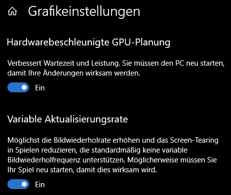

In der Windows 10 Systemsteuerung kannst du noch folgendes aktivieren:
