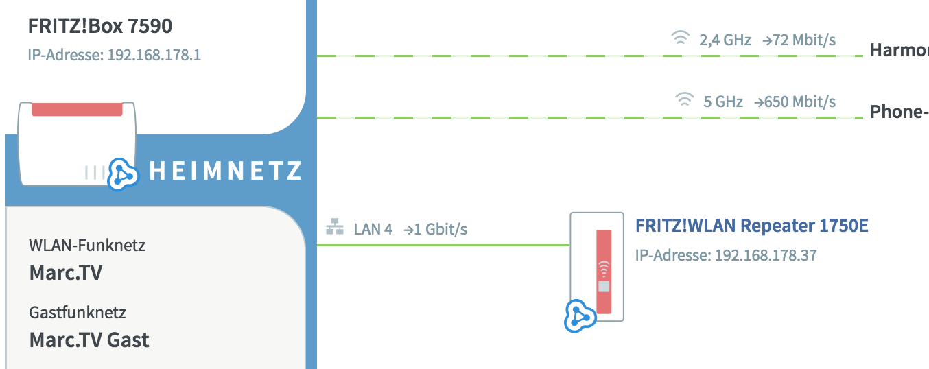

Beste Konfiguration des Fritz Repeater 1750E mit FritzBox 7590 als Wifi Brücke?
Dann sag mir mal bitte die Option, die ich in der FB oder im Repeater aktivieren soll für mesh. Am besten mit Screesnhot.
Dann zeig mir mal bitte die Mesh Option, die ich in der FB oder im AP einschalten muss. Am besten mti Screenshot! Danke!
Telekom MagentaZuhause
Fritzbox - WLAN - Mesh/Repeater:
Diese FRITZ!Box ist eine WLAN-Basisstation. Es sind keine weiteren Einstellungen erforderlich.

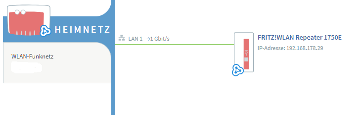

WPS-Taste auf dem Repeater für 5 Sekunden drücken, innerhalb von 2 Minuten zur Fritzbox rennen und dort auch die WPS-Taste (Fritzbox 7590) drücken.
Anschließend siehst Du in der Heimnetzübersicht der Fritzbox, dass neben dem Repeater auch das Mesh-Zeichen ist.
Wenn ich das mache, dann konfiguriere ich den Fritz Repeater als Repeater und nicht als Access Point mit LAN-Kabel Anschluss. Das erklärt auch, warum dann "Mesh" aktiviert ist. In meinem Szenario mit Kabel in der Wand macht "Mesh" bzw. W-LAN Verstärkung keinen Sinn.

Ihr hattet recht. Ich habe das mit der WPS Taste gemacht. (Kurz am Repeater und dann lang an der FritzBox). Nun kann ich im Repeater nix mehr einstellen und er übernimmt alle Daten aus der Fritzbox. Das war vorher nicht so.
Danke!
