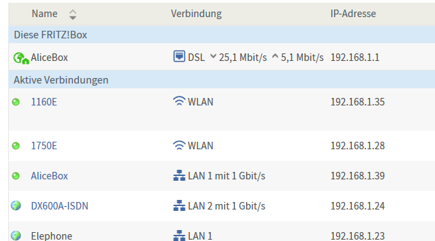

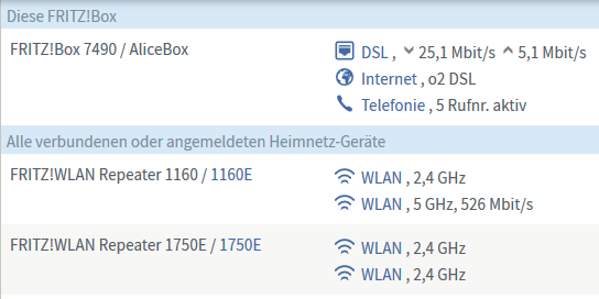

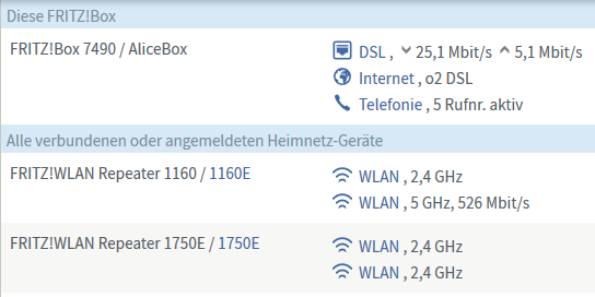

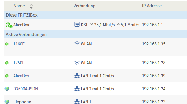

Verbinde zuerst 1 Gerät mit der Fritzbox, in den Einstellungen der Heimnetzübersicht vergibst Du das "Diesem Netzwerkgerät immer die gleiche IPv4-Adresse zuweisen." angehakt wird. Dann verbinde Dich mit dem 1750E über die Fritzbox, bei der Einstellung Heimnetzzugang kannst Du auch einstellen womit Du verbinden möchtest "Individuelle Einstellungen für die WLAN-Verbindung zum Heimnetz", da sollte die Fritzbox angezeigt werden,
"Markieren Sie in dieser Liste das Funknetz, das Sie erweitern möchten." Dort solltest Du dann den Schlüssel der Fritzbox eingeben, erklärt sich weiteres von alleine wenn man es sieht. Wenn das erste Gerät eingerichtet ist, kannst Du mit dem Zweiten weitermachen, musst nur sehen das Du bei beiden unterschiedliche IP fest von der Box vergeben lässt. Kann sein das der erste Adapter solange aus der Steckdose muss, damit die sich nicht in die Quere kommen. Auf den Bildern sind 2 x 7490, 1 x 1750E und 1x 1160E in einem gemeinsamen Wlan-Netz. Kannst ja mal testen ob es dann klappt, bei mir passt es.
