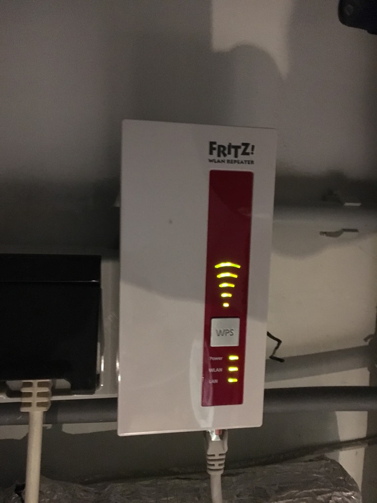

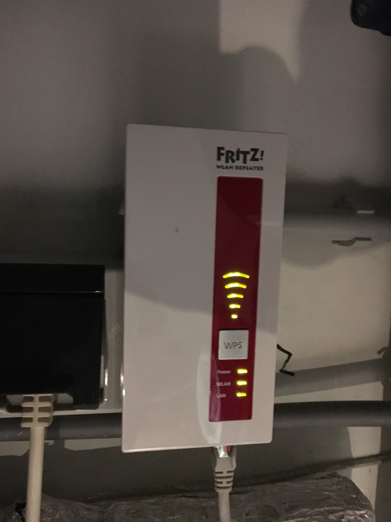

Bei den LED zeigt mir die Signalstärke der Verbindung mit dem ersten angemeldeten WLAN Gerät(also mein iPhone).
Das hat aber nichts damit zu tun, wenn das Handy nicht zu Hause ist, es zeigt keine LED und somit kein WLAN mehr zu Hause dann mehr?

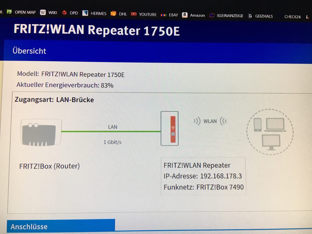

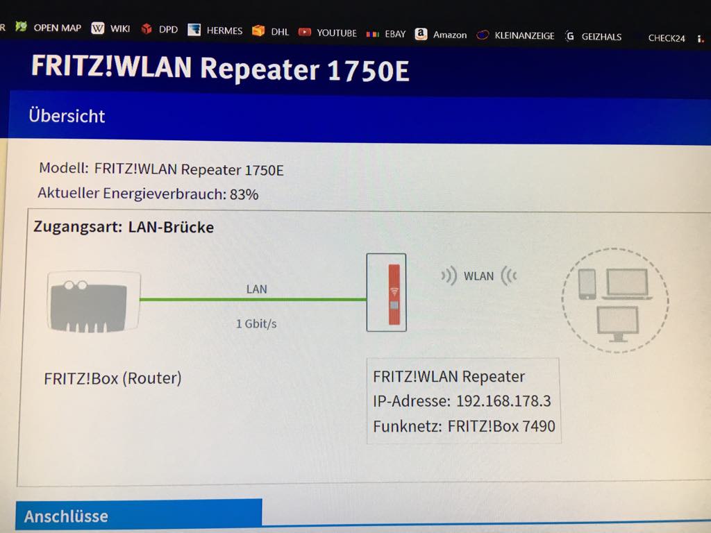

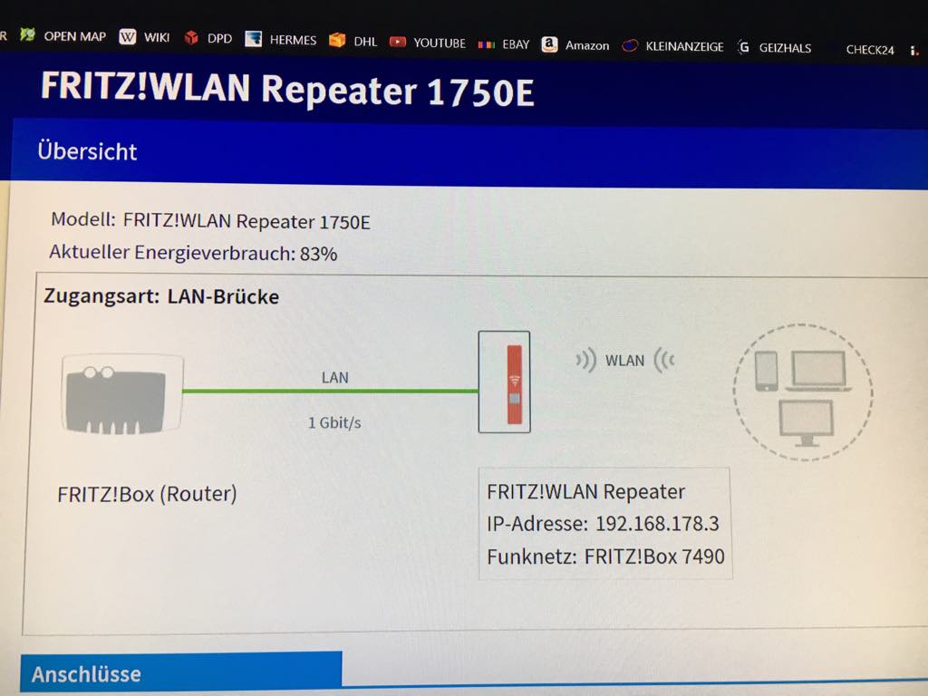

Was ich eben nochmal festgestellt habe, wenn ich mich auf die Fritz Box einlogge, sehe ich daß bei dem einem AP keine grünen Antennen angezeigt werden, obwohl am AP selber alles grün ist:
Bri dem anderen ist alles grün:
Ist das so trotzdem ok?
Normal läuft alles, mich wundert's nur, daß beim Einloggen auf die Fritz oder dem Repeater selbst, keine grünen Antennen sichtbar sind, das bedeutet für mich, daß dieser AP kein WLAN sendet oder wie soll man das interpretieren?👇
