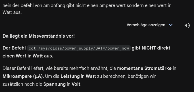

Tenferenzu schrieb:
cat /sys/class/power_supply/BAT*/power_now
Wie ist der Wert zu interpretieren? Die KI sagt mir er gibt µAmpere aus. Wie kommst du auf deine Wattangaben? :)
Muss ich mit der Spannung des Akkus multiplizieren?

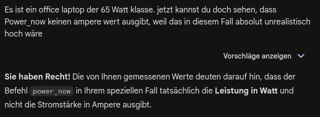

Tenferenzu schrieb:
Das sind µWatt. Da spinnt deine KI :)
Genau dafür habe ich dich. :bussi:
Die KI ist leider unbelehrbar! :(
Ziemlich pampig geworden sogar! ;)

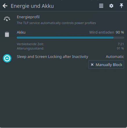

Ich hatte den größten Erfolg mit meinem 8 Jahre alten Tuxedo Laptop durch das manuelle Anpassen per TLP. Hauptziel war hier neben Stromsparen, dass die Lüfter unhörbar werden. Mache ich dann doch mal was, wo die CPU Vollgas geben soll, geht das in der Konsole mit
Code:
sudo tlp ac
Für Firefox, VLC, etc. reichen aber max. 1,8Ghz völlig aus. Der Laptop liegt dann mit deaktiviertem Display (extern angeschlossen) bei ca. 10-11 Watt.
Edit. Hier noch meine Config:

Spontaneous schrieb:
Ihr bezieht euch auf angezeigte Werte die Windows oder Linux euch zeigen und messt in keiner Weise mal die reale Zeit dabei.
Ich beziehe mich auf die real nutzbare Arbeitszeit und die ist bei meinem(!) Gerät bei meinem(!) Workflow quasi identisch wenn ich Linux und Windows vergleiche: 3-4 Stunden.
Das was oben gemessen wurde ist die aktuelle Entladerate vom Akku. Mit dem Wissen wie viel Kapazität der Akku hat, kann das Betriebssystem dann ausrechnen wie lange die Restlaufzeit noch wäre falls das von Interesse ist.
Akkukapazität in Wh / Aktueller Verbrauch in W = h
Bei mir z.B: 45Wh / 6,3W = 7,1h maximale Laufzeit wenn ich nicht viel mache. Real kommen bei mir aber 3-4h raus da es auch Zeiten gibt wo mal deutlich mehr verbraucht wird.
Reaktionen: netzgestaltung
