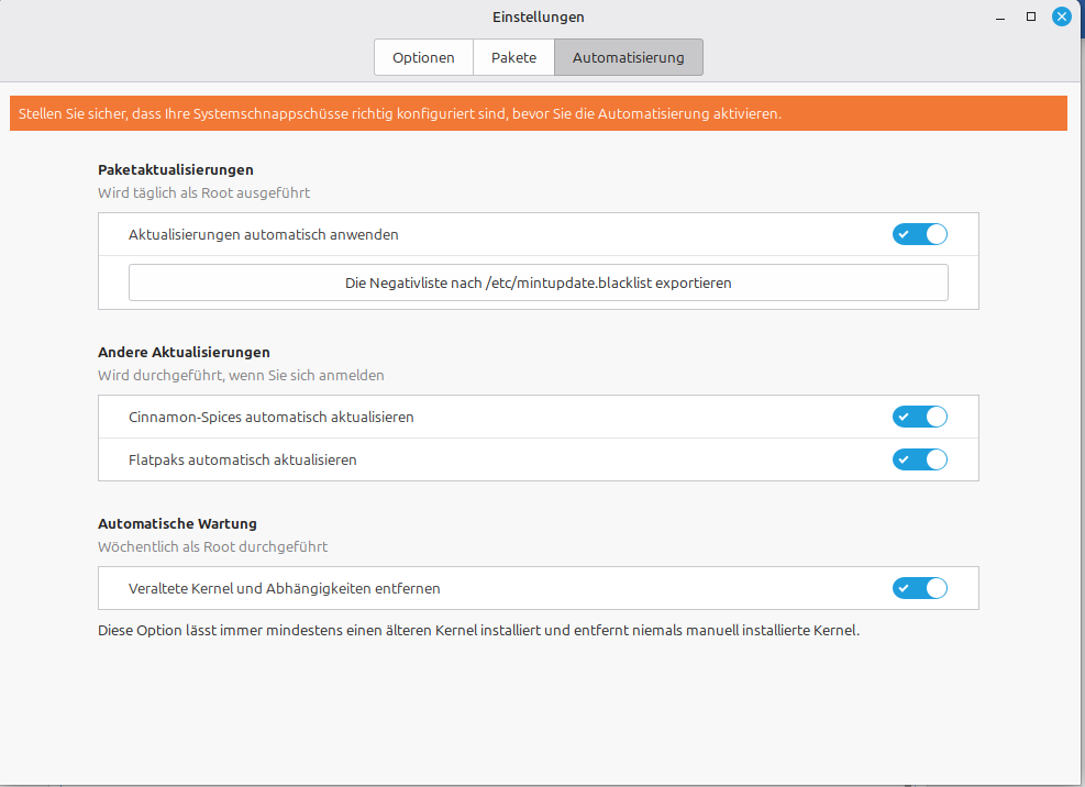

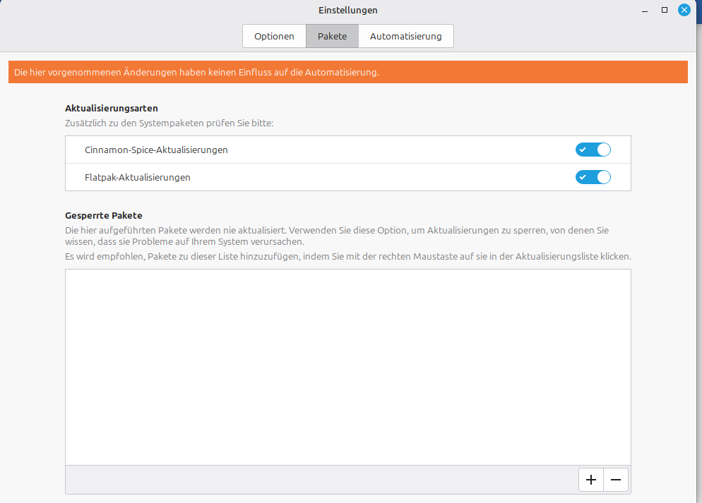

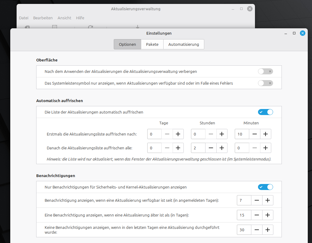

Hier mal die Einstellungen die es gibt in Mint, ehrlich gesagt einfach geht es wirklich nicht. Nutzen tu ich den Deskop Mint Cinnamon
Reaktionen: DNS81 und Kuristina

Habe meine Tante auch auf Mint umgestellt und die Automatic Updates angemacht, funktioniert bisher wunderbar. Hast ja hier sogar eine Anleitung gepostet bekommen.
