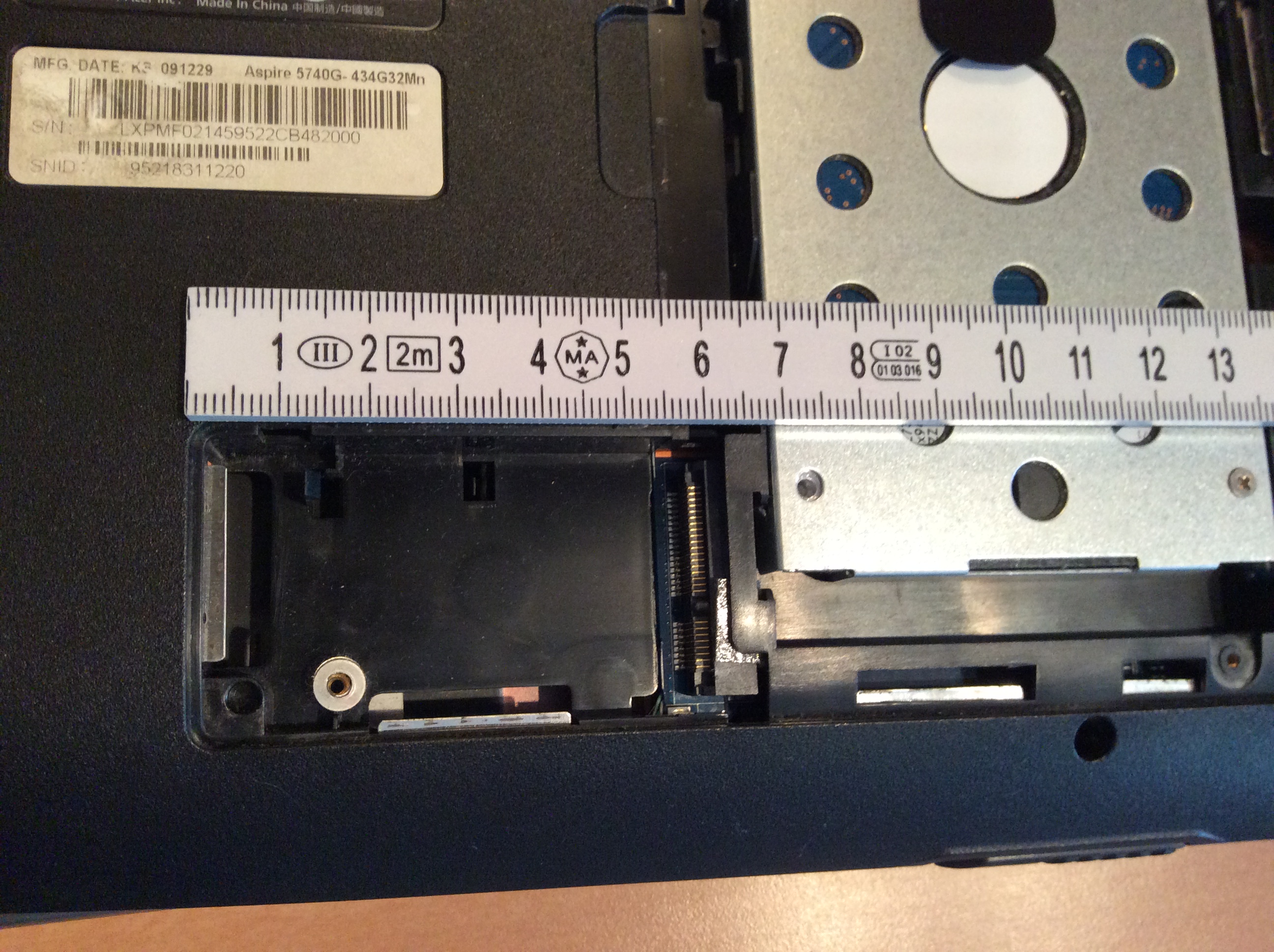

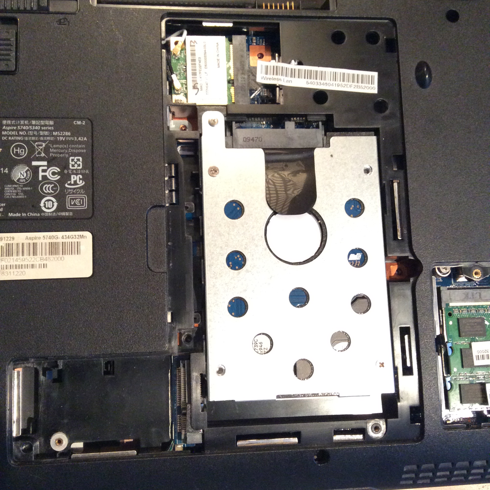

Auch das mit dem mSATA-Slot hört sich sehr interessant an. In der Tat habe ich einen freien Steckplatz gefunden:

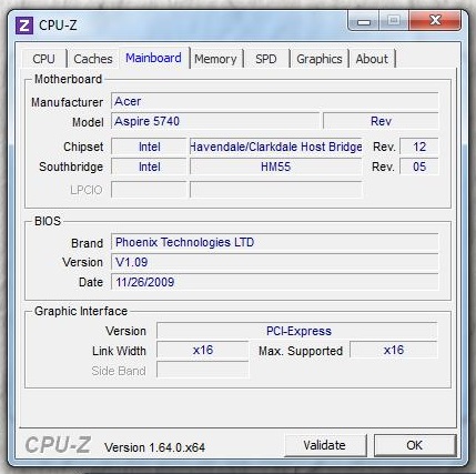

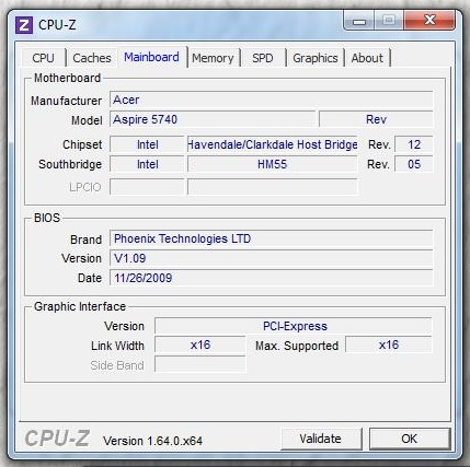

Über CPU-Z habe ich versucht, das verbaute Mainboardmodell ausfindig zu machen, um dann zu erfahren, welche Steckplätze das Mainboard bietet, allerdings habe ich bei Google nicht das Gewünschte gefunden.
Die genaue Modellbezeichnung lautet Acer Aspire 5740g-434g32mn.

Also rein Optisch ist es entweder ein mSATA oder mPCIe Slot. Was das genau für ein Slot ist kann ich dir Optisch aber nicht sagen da diese Identisch sind. Am besten mal direkt bei Acer nachfragen, Ich könnte jetzt auch nichts im Internet finden. Nachteil bei mSATA du wirst diesen höchstwahrscheinlich nicht in neuen Notebooks finden da er durch den M2 Standard praktisch abgelöst wurde. Eine normale 2,5" geht in Zukunft auf jeden Fall an jedem System.
Edit: Also auf einer Chinesisches Seite die ich mittels Google Übersetzer übersetzt habe sollte das ein mPCIe Steckplatz sein somit wäre die mSata SSD nicht möglich. Für 100%ige Sicherheit aber wie gesagt Acer Support fragen.
