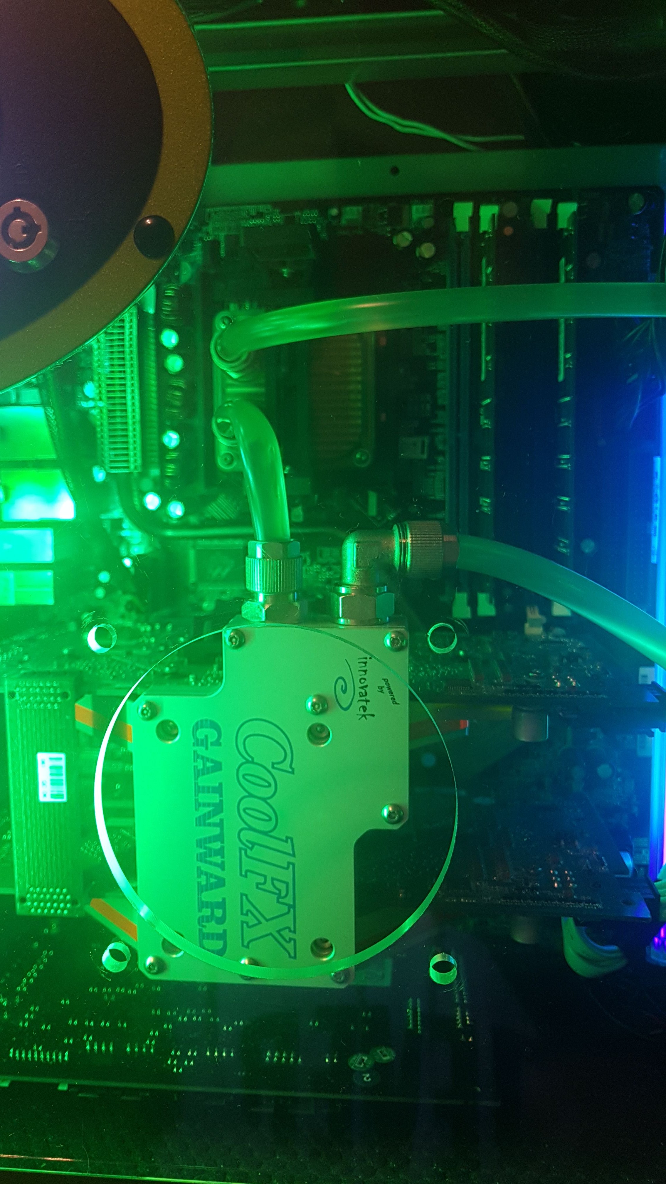

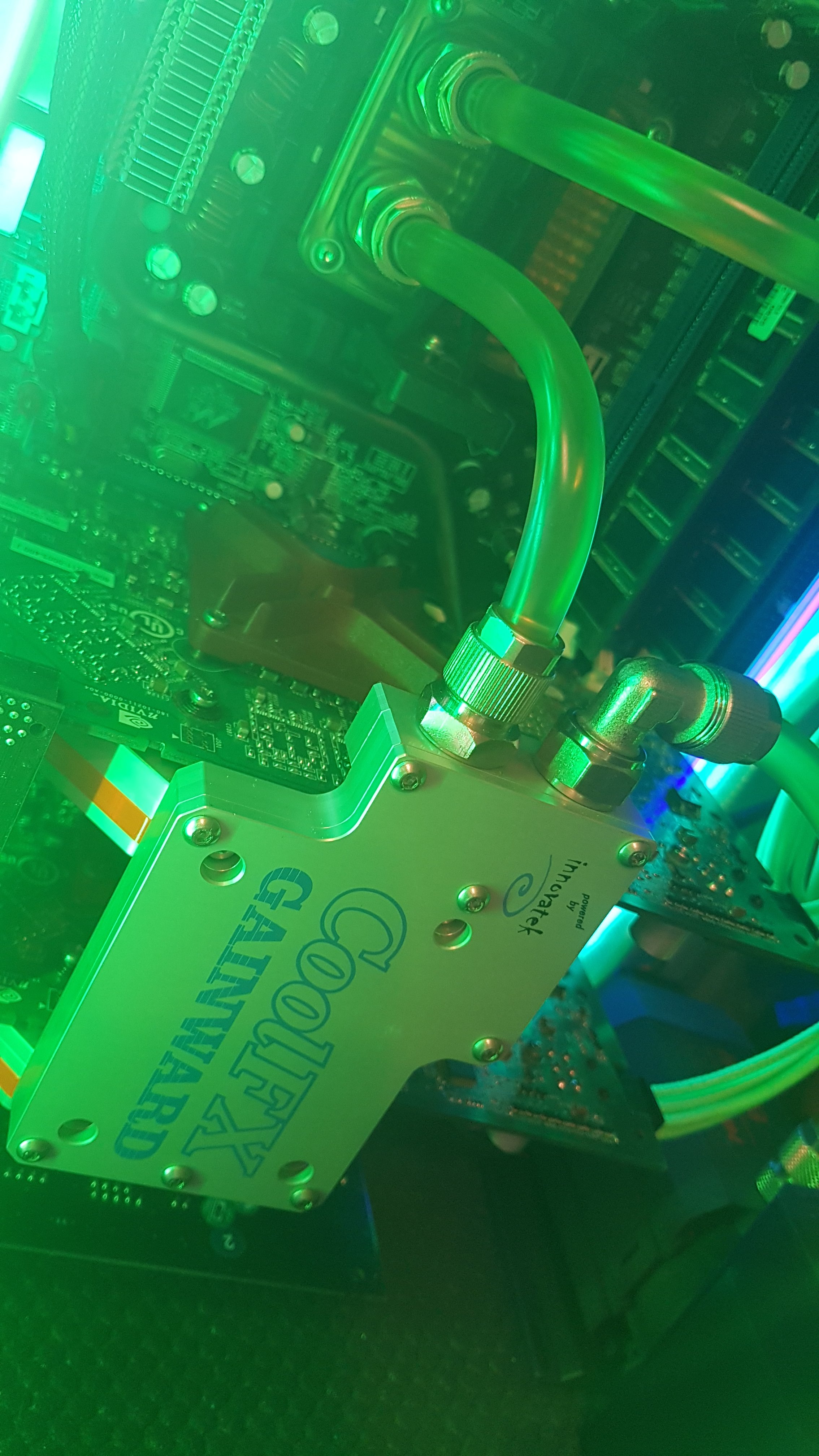

Hi Leute ich bin seit einiger Zeit auf der Suche nach der ultimativen CPU für mein Sockel 939 XP build.
Momenten hab ich einen Athlon64 4400+ verbaut.
Trotz kräftiger Wasserkühlung und Temperaturen die 45hrad nicht überschreiten, schaffe ich es beim
besten Willen nicht über 2.5ghz zu kommen.
Die Suche nach einem Opteron185 oder fx60
gestaltet sich zunehmend schwer.
Die Frage ist nun gibt es einen Geheimtipp is Sachen overclocking auf 939.
Danke schon mal.
Edit:
Systemdaten:
ASUS A8N Sli Premium
4x Corsair CMX1024 3200C2
Kompletter Innovatek Loop
2x Gainward Cool FX 6800ultra

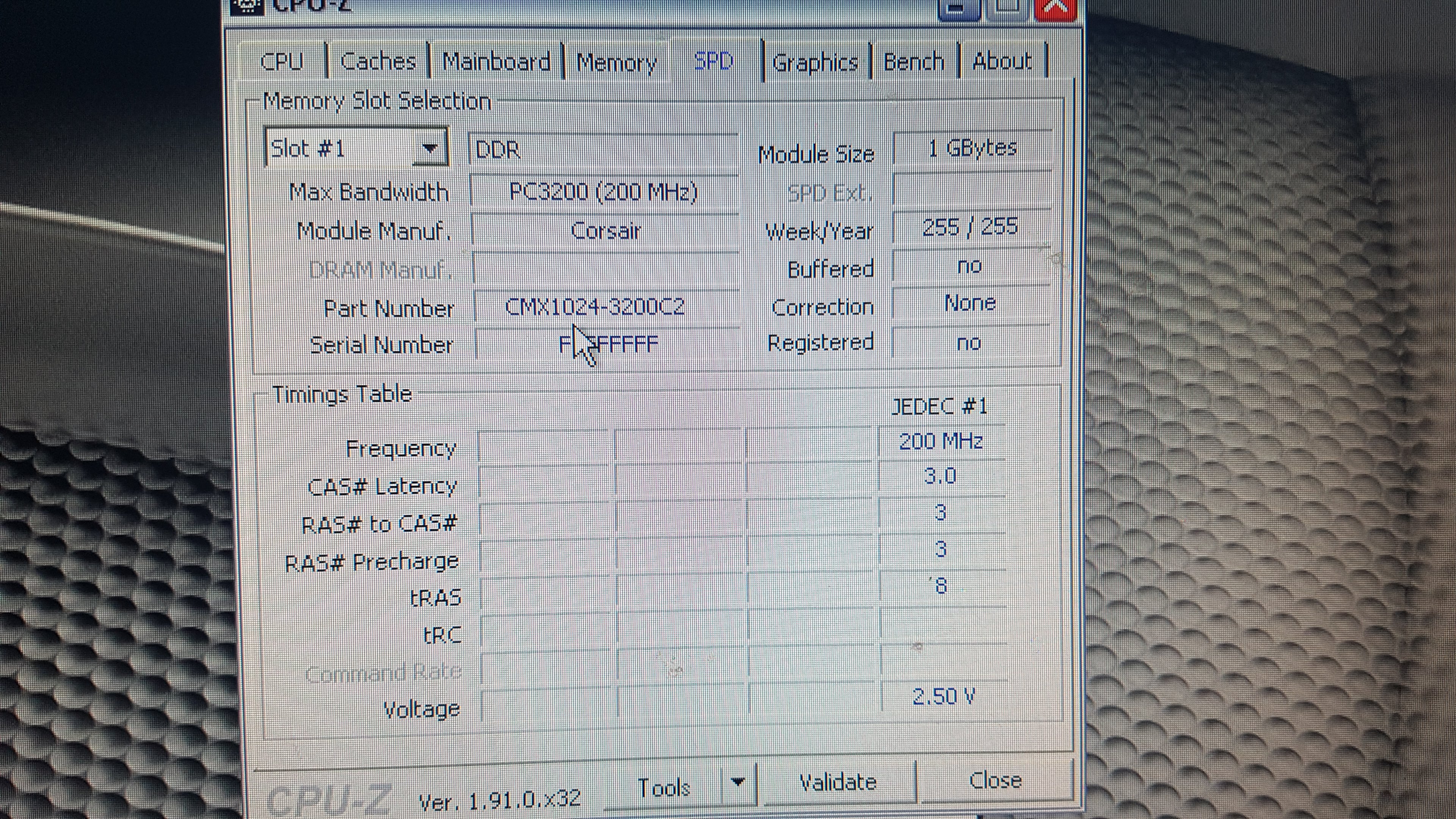

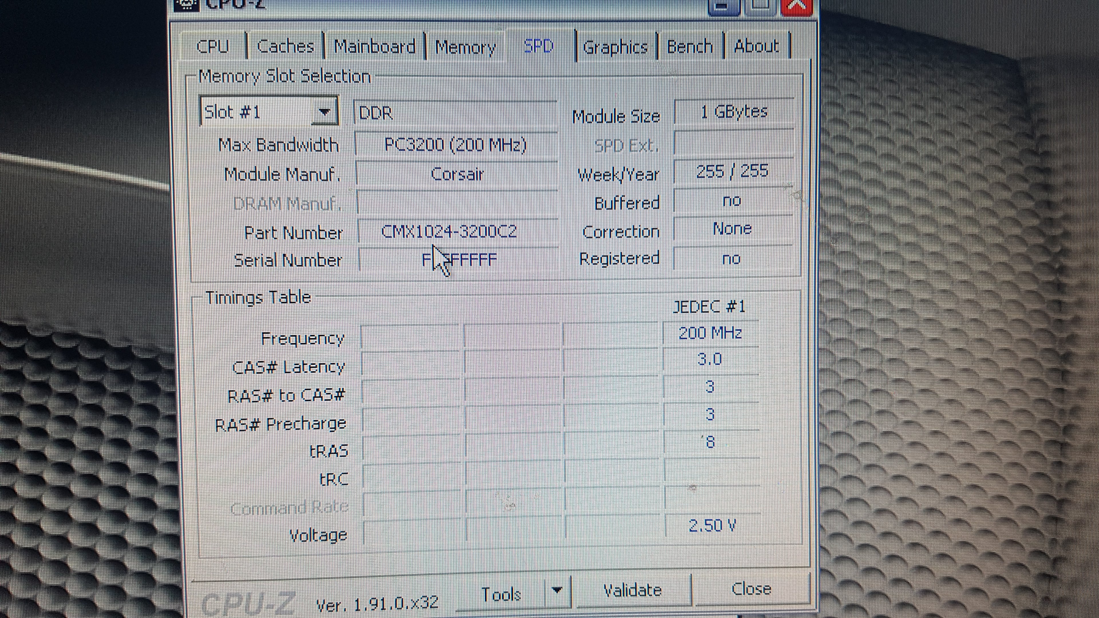

RAM sind 4x Corsair XMS1024
