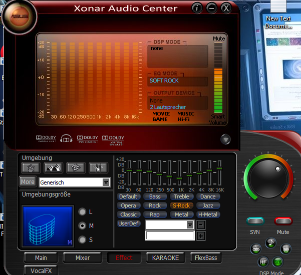

Die Lautsprecher brauchen aber unbedingt Equalizer Tuning und klingen nur an meine Asus Xonar Essence STX 1 mit (S-Rock Equalizer) gut.

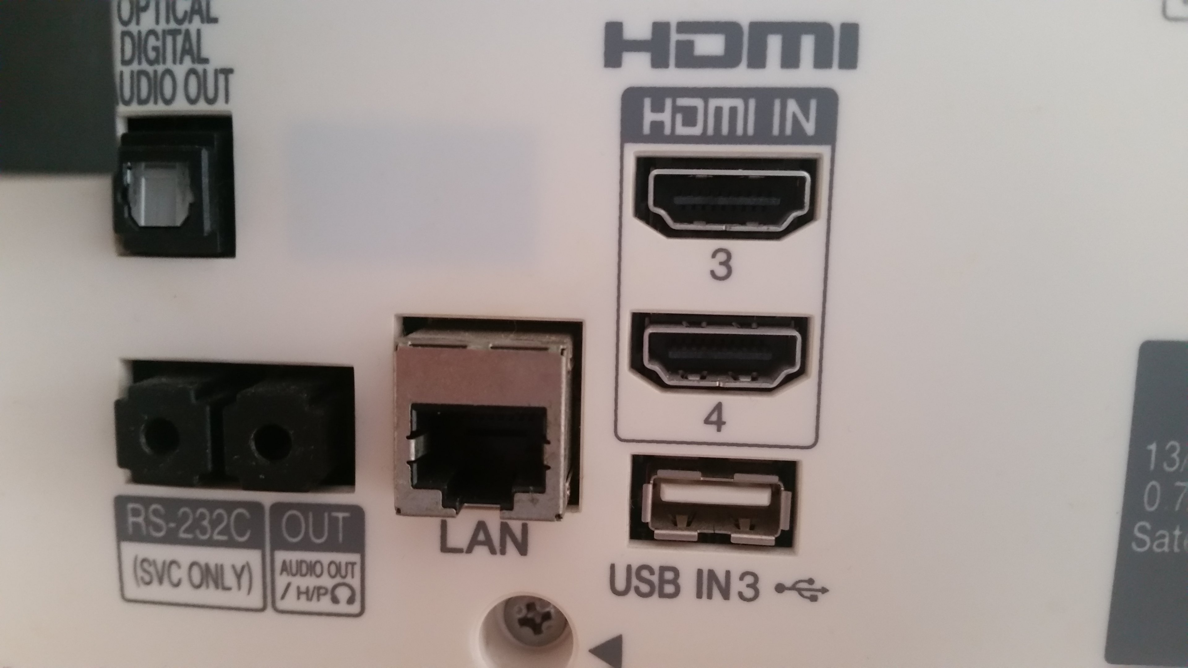

Ich muss unbedingt wissen, ob der Optische Eingang am LG TV eine bessere Sound Qualität als die 3,5 Klinke hat und ob ich einen DAC brauchen werde.

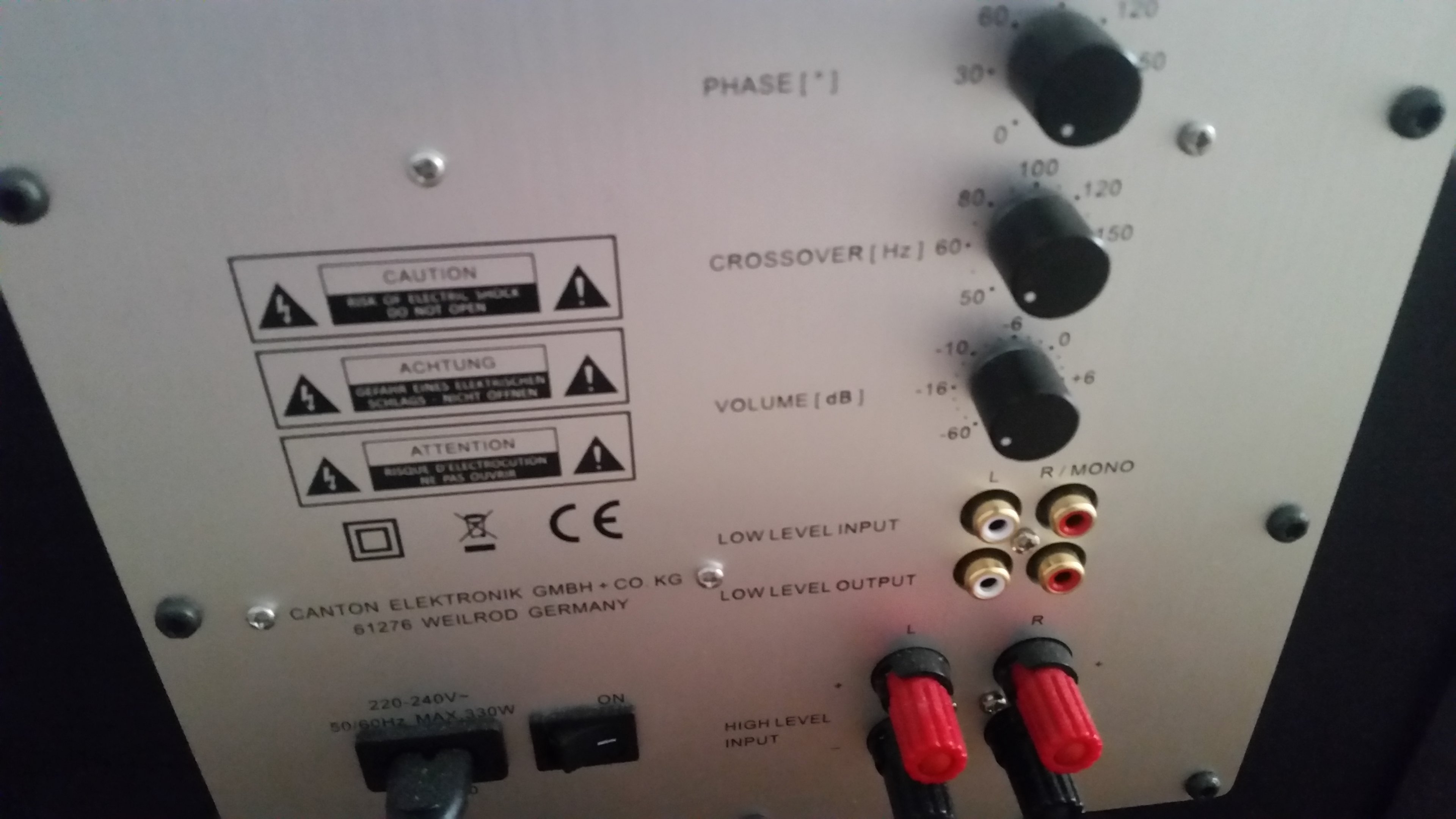

Wenn diese Verstärker am Subwoofer Ausgang, die Frequenz bei 30hz schneiden, dann kann ich gleich meinen 12 Zöller Sub entsorgen, weil ich auch Filme schaue.
Ein digitaler Ausgang hat keine Qualität, die Wandlung wird dann im Verstärker vorgenommen. Hier kommt es drauf an was für ein DAC im Verstärker verbaut ist.
Edit: Naja der EQ ist Typisch Badewanne..... wem's gefällt. Mitte abgesenkt Tiefen und Höhen dezent angehoben. Ist aber schon mal gut das der EQ fast nur Absenkt. Wobei es wohl fast -10db sind. Ich würde mal versuchen ohne zu hören. Es könnte durchaus möglich sein das viele Details aufgrund der Absenkung von -10db im Mittelton verloren gehen.
Edit2: Du solltest im übrigen für Musik den Klangverschlimmbesserer DSP Mode:GX ausschalten.

Optisch ist nicht prinzipiell besser als Klinke. Das verschiebt nur den zuständigen DAC. Welcher da bessser ist wird sich nicht so leicht vorab sagen lassen. Im Zweifel macht es keinen hörbaren Unterschied.

SMSL 300 hat momentan der beste Infeneon Chip und ich werde ihm am Subwoofer per Cinch Ausgang anschließen müssen.
