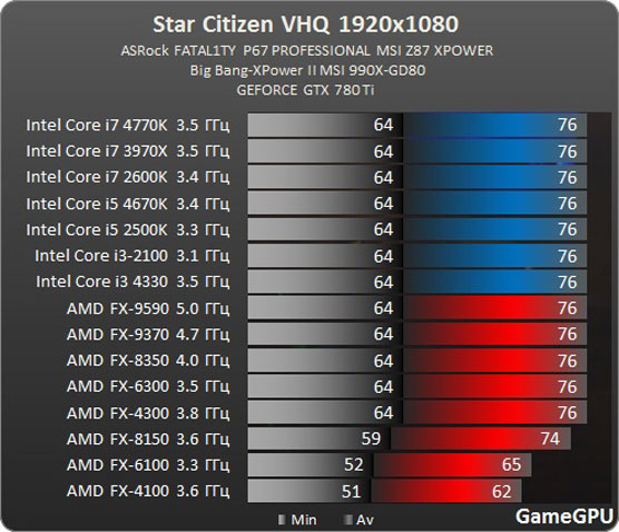

Man könnte auch eine Nummer kleiner gehen und einen Phenom2 x4 oder Core 2 Quad 9xxx nehmen, dann bleibt mehr für die GPU.
Prinzipiell ja, aber bei guten Grafikkarten und aktuellen Spielen laufen beide schnell ins CPU-Limit.
Da hat ein 2500k noch deutlich mehr Reserven.
Wenn da der alte Sockel nicht währ könnte man überlegen. So ist dann aber wirklich keine Luft mehr.
https://www.mindfactory.de/shopping_cart.php
So hätte ich es gemacht, und noch etwas Sparen für eine HD 7870. Beim Netzteil spart man nicht, die Gefahr dass NT abraucht, die Hardware beschädigt -Das ist Sparen am falschen Ende. Bis auf die Grafikkarte hätte man alles neu und noch die volle Garantie.
Und AMD CPUs sind nicht so schlecht wie Ihr Ruf.
Alernativ AM2+ MB und AMD 860K CPU.
