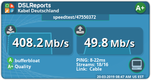

Die Leute im Gäste-WLAN haben eine andere IP-Range, also ja.
Ich bin selten unter 400mbit/s (meistens seh ich das bei Steam oder Origin).
Ich schaffe aber auch oft die vollen 500mbit/s, wenn die Leitung es hergibt.
Ich hatte aber auch Glück und bei uns in der Gegend haben wohl wenige Kabel.
Reaktionen: meow_zedong
