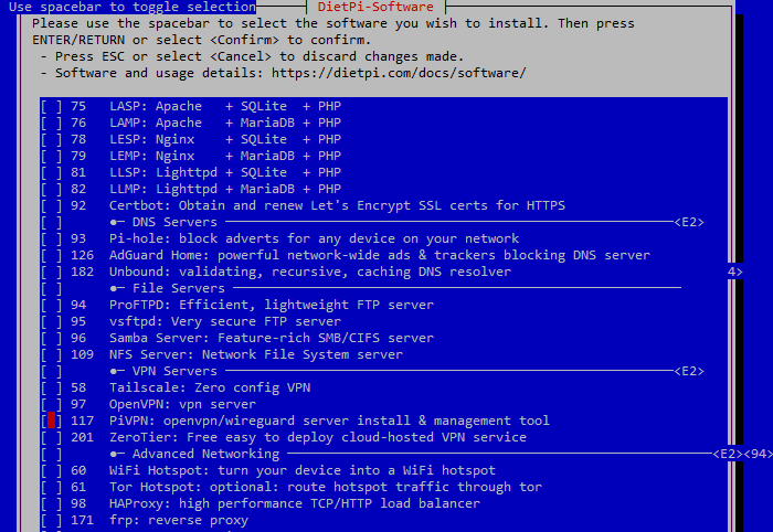

Besorg dir einen günstigen SBC. Mit DietPi ist der VPN-Server im Nu eingerichtet.
Reaktionen: redjack1000 und Der Lord

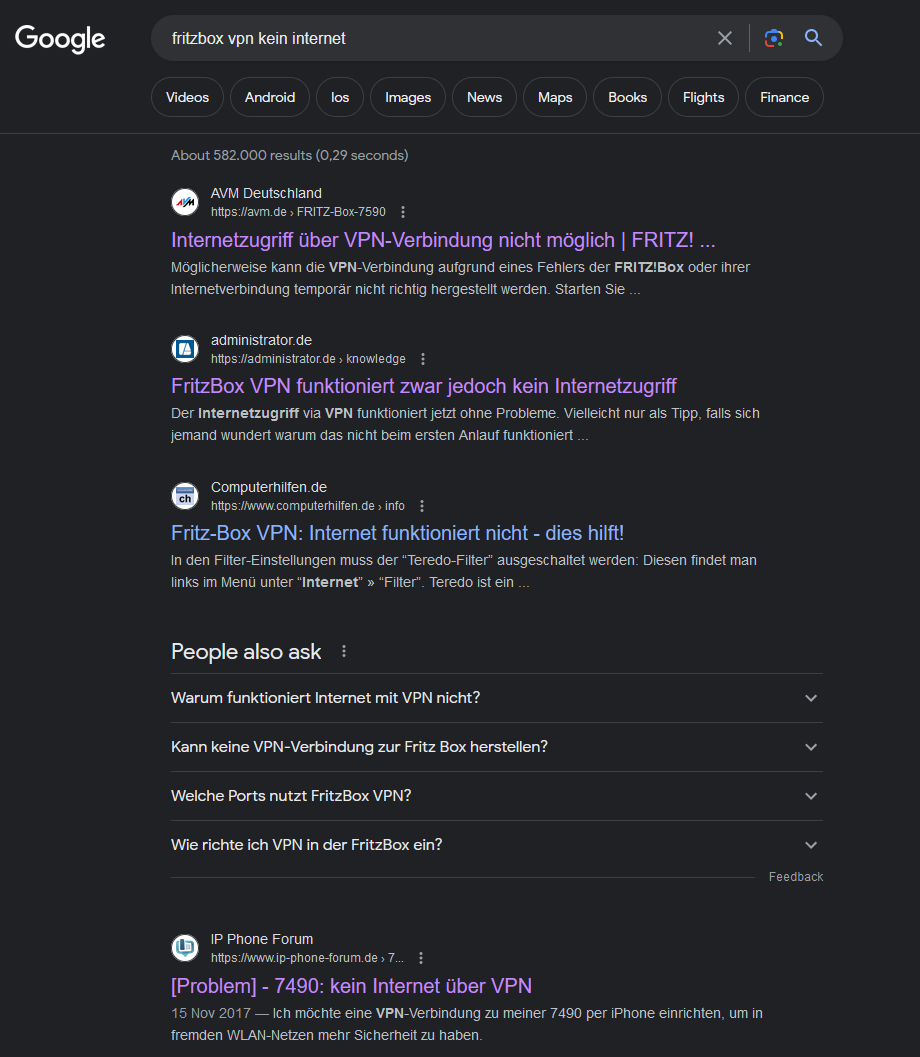

Ask-me schrieb:
Könntest du da nochmal schauen, welche Option es war? Danke.
Mein Browser hatte die Links noch. Weiss aber nicht mehr welche von beiden Optionen zum Ziel geführt hat
https://administrator.de/knowledge/...-zwar-jedoch-kein-internetzugriff-303424.html
Nichts hat geholfen (Hab auch nen blöden Neustart probiert), bis ich den Tipp gelesen habe, doch mal diese Einstellung aus- und anzuschalten:
Internet > Filter > Listen
NetBIOS-Filter und Teredo-Filter deaktivieren (übernehmen) und wieder aktivieren (übernehmen)
Was das (direkt) mit VPN zu tun hat, ist mir zwar nicht ganz schlüssig, aber überraschenderweise hat es tatsächlich funktioniert.
Der Internetzugriff via VPN funktioniert jetzt ohne Probleme.
oder das hier:
Ich habe die Lösung gefunden:
In der Fritz!Box unter "Internet" > "Filter" > Tab "Listen" > "NetBIOS-Filter aktiv" ausschalten.
Seitdem funktioniert es einwandfrei!
https://www.ip-phone-forum.de/threads/7490-kein-internet-über-vpn.297479/
