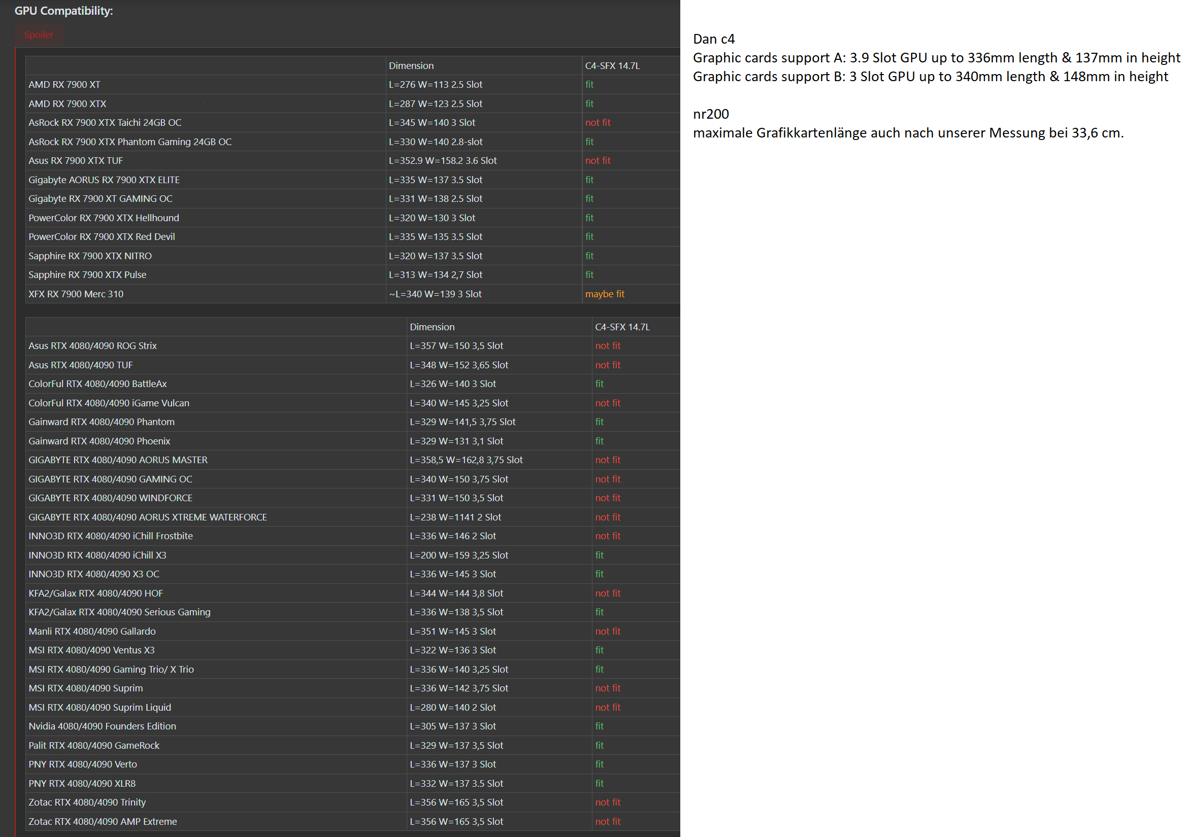

hier eine Gegenüberstellung wie groß die neuen GPU sind .. mit 336mm fallen da einige schon flach.

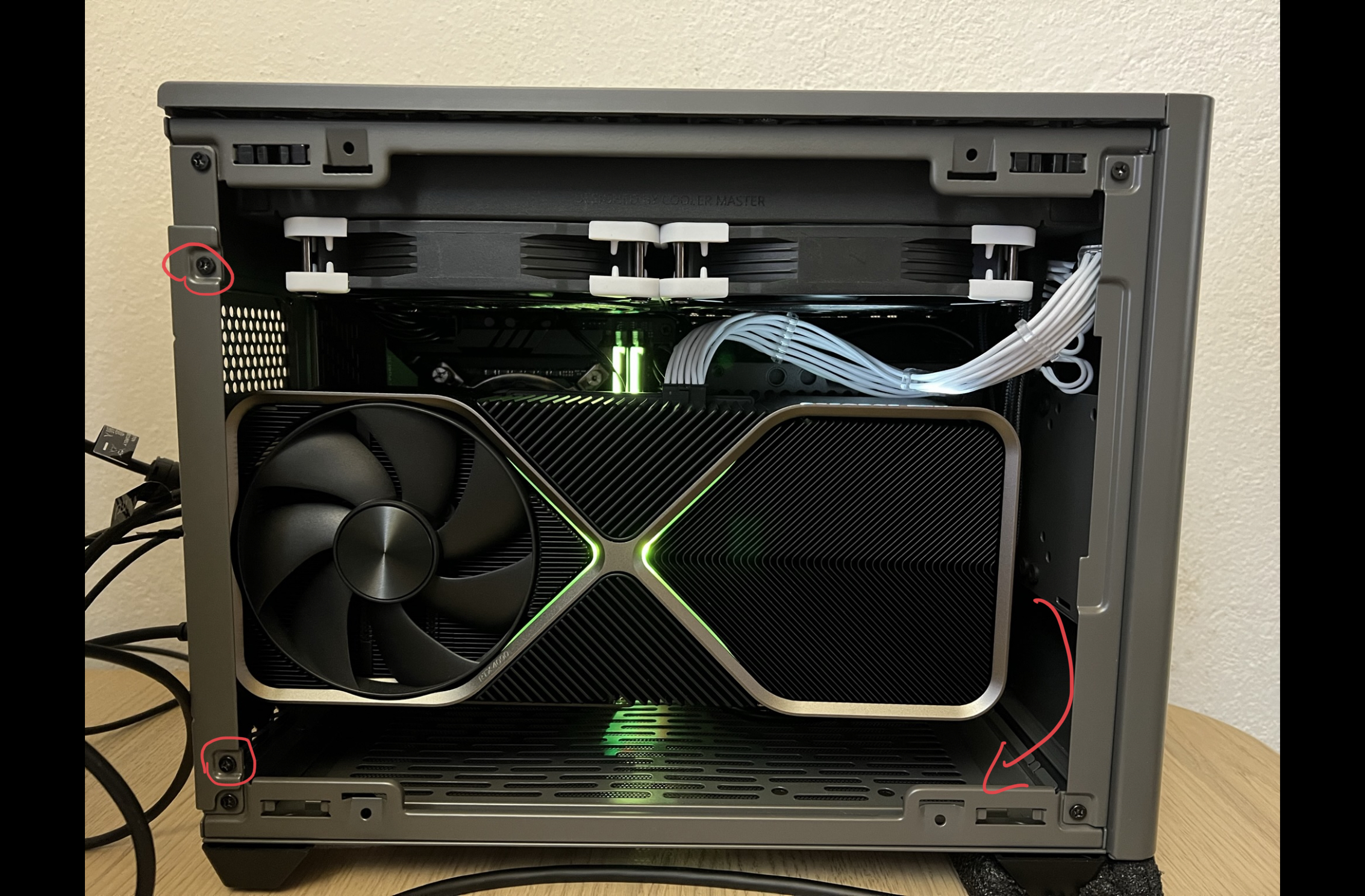

Die GPU wird im NR200P Max anders verbaut. (abgesehen davon, dass das NR200P Max mit 280er AIO und Netzteil und sowohl einem tempered Glass UND gelochtem-Alu-Seitenteil kommt)
Wenn ich das
  • Seitenteil des Cases abnehme,
  • dort 2 Schrauben entferne,
  • dazu auf der Rückseite des Gehäuses 2 Schrauben entferne,
  • dann die GPU vom Riserkabel löse,
kann ich die GPU quasi aus dem Gehäuse "herausschwenken".
Oder gar GPU mit verschraubtem "Rückblech" etwas anheben und einfach vom Gehäuse lösen.
Edit: Hier ein Foto von meinem Case mit der RTX 4090 Founders Edition. Oben sitzt der Radi der AiO (mit 2 Noctuas, ausgetauscht) und das von mir weiter oben genannte "Custom"-Stromkabel.
Man sieht hier auch gut, wieviel Platz noch im Gehäuse für die GPU wäre. Der Teil mit den Schrauben (2 davon nicht sichtbar auf der Rückseite) ließe sich, samt GPU, komplett seitlich aus dem Gehäuse nehmen.

Laut der Liste ist meine GPU 329mm lang. Ich denke größer werden die GPUs nicht mehr, aber das ist ne andere Diskussion :D
