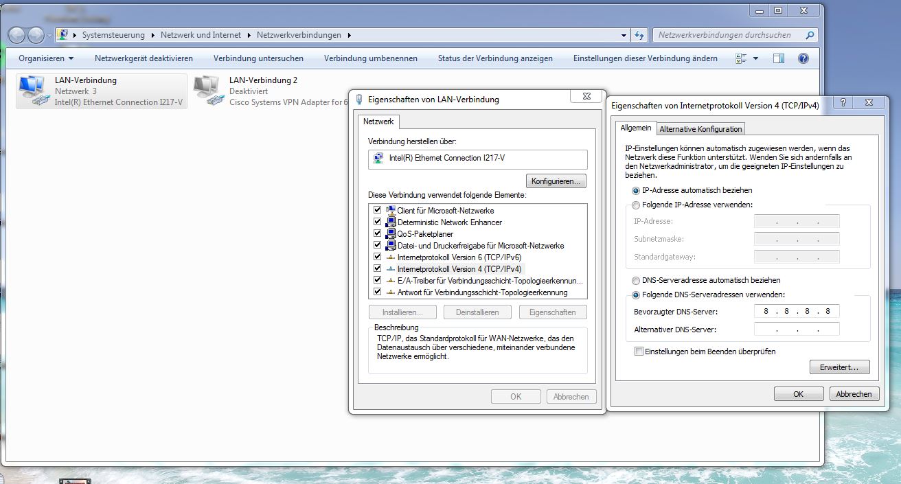

Habe nun den DNS Eintrag wie angegeben geändert, siehe Screen.
Hat leider nichts gebracht.
