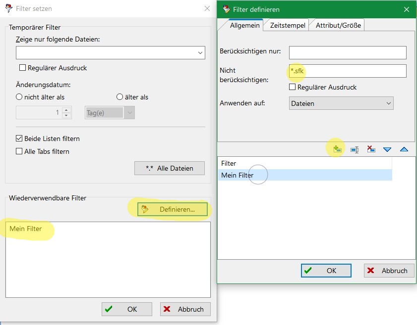

Ich arbeite mit dem "FreeCommanderXE", dort kann man unter
Ordner > Filter > Filter setzen (Alt+Y) Dateien ausschließen.
