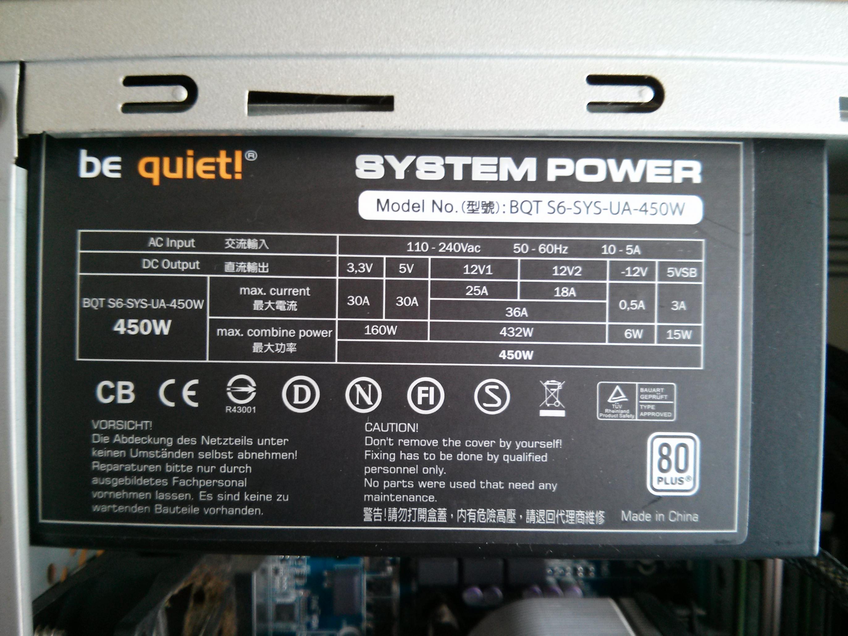

könnte mir jemand sagen welche Grafikkarte ich maximal mit diesem Netzteil betreiben könnte? BQT-S6-SYS-UA-450W Es besitzt ja nur einen PCI-E Anschluss.

Am Netzteil wird keine der in Frage kommenden Grafikkarten scheitern, such dir die Karte mit dem besten Preis Leistungsverhältnis vom aktuellsten CB Test aus.
Hääääää?
Ehm mit dem Netzteil kannste alles betreiben. Eine GTX TITAN sogar.
Ein Netzteil hat keinen PCI-E Anschluss. Nur dein Board hat diesen.
Da kannst du jede Single-GPU-Karte anschließen. Notfalls musst du dir noch einen PCIe-Strom-Adapter besorgen.
Für WoW würde ich mir alllerdings eine nVidia Karte kaufen, denn das Spiel läuft auf AMD CPUs und GPUs irgendwie deutlich schlechter (zumindest in den Jahren wo ich es gespielt habe)
Über den Daumen gepeilt kann dein Netzteil in diesem System grundsätzlich schon mal jede Grafikkarte mit 2x6-Pin versorgen. Mit ziemlicher Sicherheit auch 1x6 & 1x8. 36A@12V sind ja nicht gerade wenig.
Hier kannst du es ja ungefähr abschätzen: https://www.computerbase.de/artikel/grafikkarten/nvidia-geforce-gtx-780-test.2124/seite-9
Hinweis dazu: Im Testsystem wird ein übertakteter QuadCore eingesetzt. Der zieht schon mal mehr als dein i5-2300. Dann sind die Verbrauchswerte an der Steckdose gemessen, heißt am Netzteil selber liegt etwas weniger Last an (10-15%). Und außerdem beinhaltet die Steckdosenmessung alles, also auch 3,3V, 5V & 12V. Also ist die Last auf 12V noch mal etwas geringer.

Okay...ich dachte nur dass man ja genügend SPannung auf den Stromschienen haben muss.
Primär muss man genügend Stromstärke (Ampere) auf den Schienen haben. Mit 36A@12V (die wichtigste) ist das System Power 450 mehr als stark genug für so ziemlich alles.
Spannung ist natürlich auch wichtig, sie muss vom Netzteil bei hoher Last stabil gehalten werden (11,4V - 12,6V)
