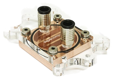

Ich hatte den Cuplex Pro auf meinem i7 2600k, und das Ding war richtig richtig schlecht, habe vorher mit einem 08/15 Towerkühler bessere Temperaturen erzielt. ich kann es mir nur dadurch erklären, das die Bodenplatte irgendwie die falsche Wölbung für die CPU hat. 15° dT zum Kryos XT sind zumindest seltsam ;)
Ansonsten spricht nichts dagegen die alte Wakü zu benutzen, du solltest aber auf jeden Fall alle Dichtungen ausstauschen, nach 12 Jahren sind die sicherlich spröde geworden. Bei AC gibts bestimmt noch Ersatzteile für alles.
habe mal eben nen Celeron g530 und den Coplex aneinander gehalten. der CPU HS ist da etwas Konkav (die Mitte ist tiefer als der Rand) das ist aber nicht sehr viel. 0,1mm denke ich.gegen eine Lichtquelle gehalten kann man nur in der mitte des CPU etwas durchscheinen sehen. daher liegt der schon plan auf. ich mache jetzt nochmal nen abdruck mit extrem wenig wlp also viel weniger als ich bei ner montage nehmen würde nur um den andruck mal zu simulieren.
könnte jetzt den Kupferblock oder den CPU etwas schleifen, wobei das mir beim CPU nicht so recht wäre...

wenn es sich um einen solchen handelt 21049.jpg, würde ich sagen, dass sich der wärmeträger nicht schnell genug erwärmt. wenn nur die radiatorfläche eine rolle spielt, warum gibt es gute und schlechte cpu-kühler ;)
Zwischen gut für 80€(AC Kryos HF/ XT) und schlecht mein alter cuplex der ersten Generation liegen auch nur 4 Kelvin. Und früher wurde die Hitze nur über ein 6x5mm großes Die abgegeben. Guckt eich doch mal ein alte Athlon xp 2800 CPU an. Thoroughbred-B z.B. Der hat 80 Watt tdp darüber verbraten und konnte auch gekühlt werden. Incl Oc noch oben drauf. IHS gab es. Och nicht. Die wlp war auch nur halb so gut wie heute. Der CPU lief damit trotzdem auf kühl.

das ist kein heutiger trend. bereits ganz zu beginn der wakü im pc bereich ging man auf durchfluss. dein cuplex 1.3 ist übrigens auch ein "highflow" kühler. gibt ja etliche tests im netz von vor 10 oder mehr jahren die diese thematik behandelten. und zu sagen, dass sich wenig im cpu-kühler bereich getan hat, kann man so nicht stehen lassen.

ich würde mir an deiner stelle einfach nen kryos delrin oder phobya uc2 holen, da wirste ~35€ bei lassen aber mit hoher wahrscheinlichkeit einiges an kühlleistung gewinnen

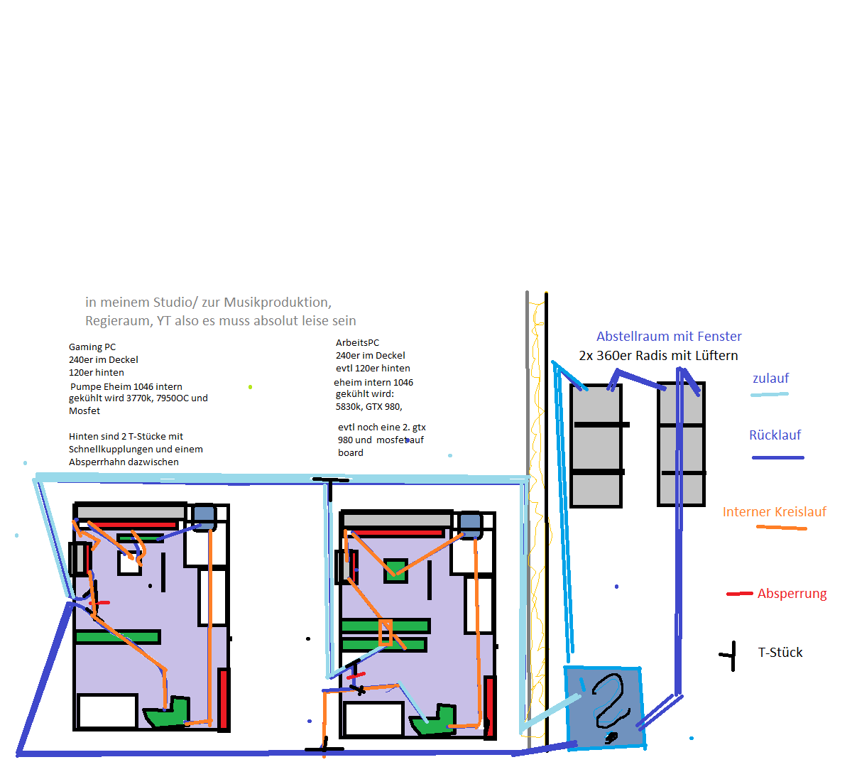

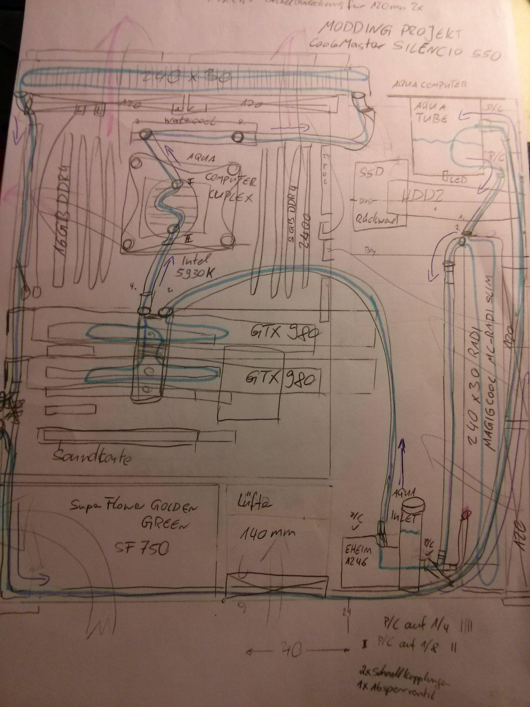

Update: also ich habe jetzt beim aufräumen noch 2 alte 360er radiatoren gefunden und dachte an sowas hier:
In meinem Abstellraum würde ich die 2 360er mit lüftern aufhängen und damit den kühlkreislauf erweitern. wie verbinde ich jetzt die 2 PCs damit...
reicht es auch wenn beide Pumpen hintereinander das Wasser in die 2 360er rumpen oder muss da ein ? dazwischen.
IMG_20141229_165220.jpg der 240er in der Front in entfallen und im 2. PC im Deckel eingebaut
Plan A
so sieht es jetzt aus.
beide PC's können einzeln für sich mit ihrer eigenen Pumpe und den 2 verbauten radiatoren arbeiten. nur ist das zu laut.
daher habe ich je 2 T Stücke in den kreislauf gesteckt und dazwischen ein Absperrventil um den Kreislauf aufzutrennen, so könnte jeder PC einen externen Radi mit benutzen. NAchteil ich muss für jeden PC 2 schläuche legen bis in den Abstellraum also 4 Stück insgesamt.

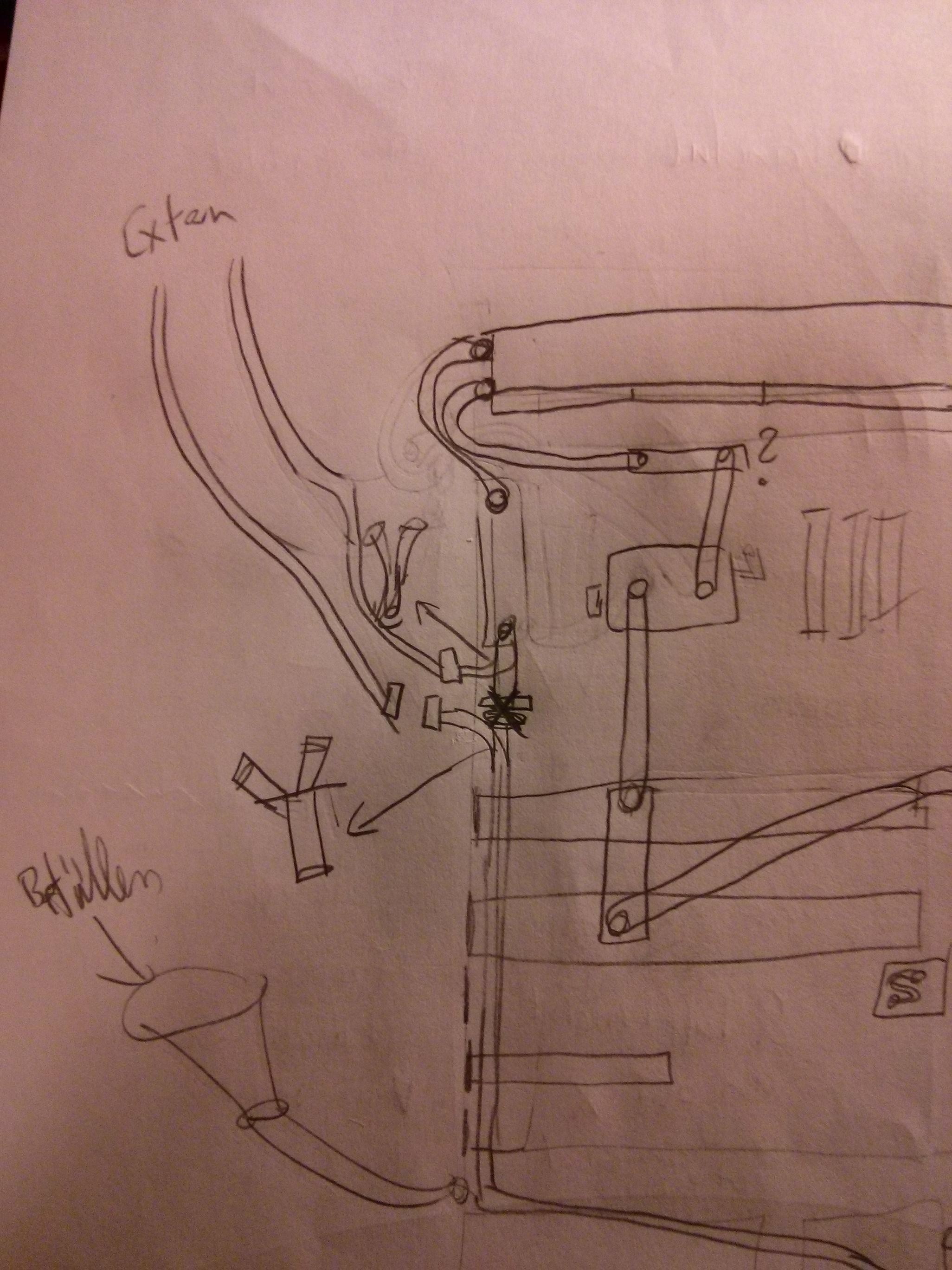

Plan B
beide PC's hängen an einer gemeinsamen Zu- und Rückleitung (12mm ID denke ich) und durchfließen dann gemeinsam die 2 radiatoren. geht sowas oder muss dann der externe kreis noch eine eigene Pumpe haben und einen ghroßen AGB wo sich der externe Kreislauf mit dem internen dann mischt.
