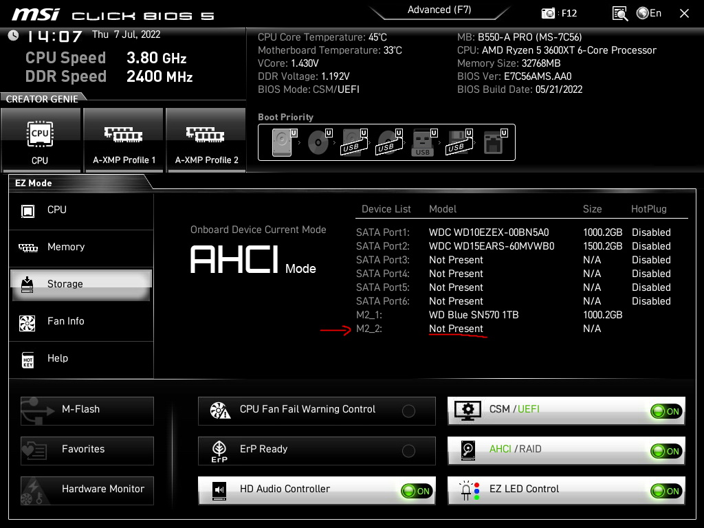

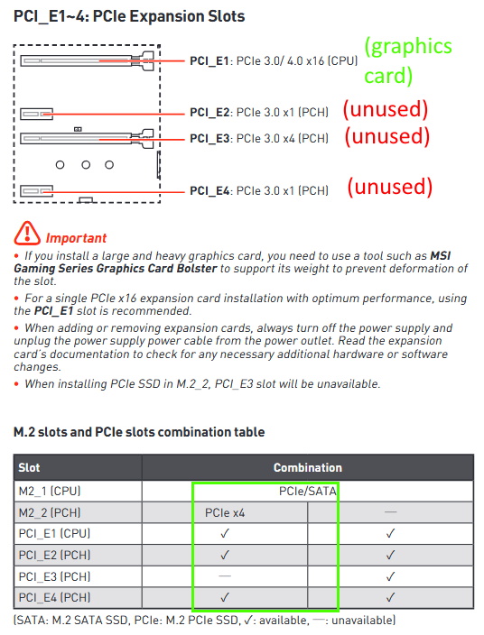

ich habe Schwierigkeiten auf dem B550-A-PRO den zweiten M.2 slot zu nutzen. Laut Handbuch sollte das ja möglich sein, da ich nur den PCI_E1 verwende und auf PCI_E3 getrost verzichten kann:
Auf dem M2_1 Slot werden beide SSDs problemlos erkannt. M2_2 hingegen erkennt nichts, auch wenn ich die SSDs durchtausche:

Das BIOS ist aktuell und ich sehe keine Einstellmöglichkeit um M2_2 zu aktivieren.
Hat jemand ne Idee wieso der 2te Slot nicht arbeitet?
Ich würde sagen, dann ist der M2_2 Slot defekt.
Reaktionen: hinag
Dir wird es genauso gehen wie dem Kollegen hier:
M2 Slot
und scheint wohl kein Einzelfall zu sein.
Reaktionen: hinag
Hmmm... das ist ärgerlich. Dann mal gucken was die Garantie hergibt.
