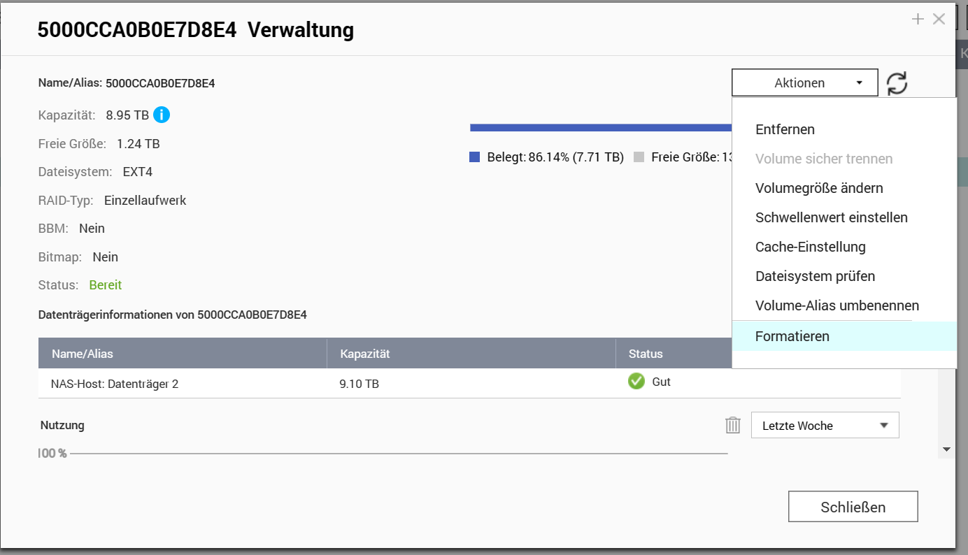

Oje, du meinst es bestimmt gut, aber über die QNAP Oberfläche wäre es mir schon lieber gewesen.
Putty sagt mir schon wieder gar nichts.
Ausbauen wäre noch OK, das mit Diskpart... werden ich wohl hinbekommen.
Aber warum nicht über den Webbrowser?
Ok, das sieht ja auch schon mal nicht schlecht aus.
ich will dich ja nicht nerven, aber was passiert bzw., was ist falsch dran, wenn ich die HDD einfach formatiere?
Reaktionen: redjack1000
