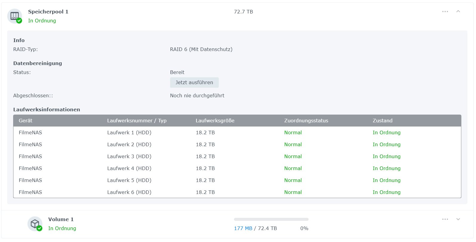

Alles klar, danke euch.
So, läuft jetzt erstmal mit 6 Exos 20-TB-Platten.

@duAffentier Da brauchst kein Glück, die laufen schon. Bei älteren NAS werden die auch nie mehr in der Liste auftauchen, und laufen trotzdem.
Bei manchen NAS kanns halt nur sein, dass man in irgendwelche Limits läuft wie maximale Voluemgröße oder so. Allerdings spricht dann nichts dagegen, mit dem restlichen Platz ein weiteres Volume zu erstellen. Aber das dürfte meines Wissens auf die DS220+ nicht zutreffen.
