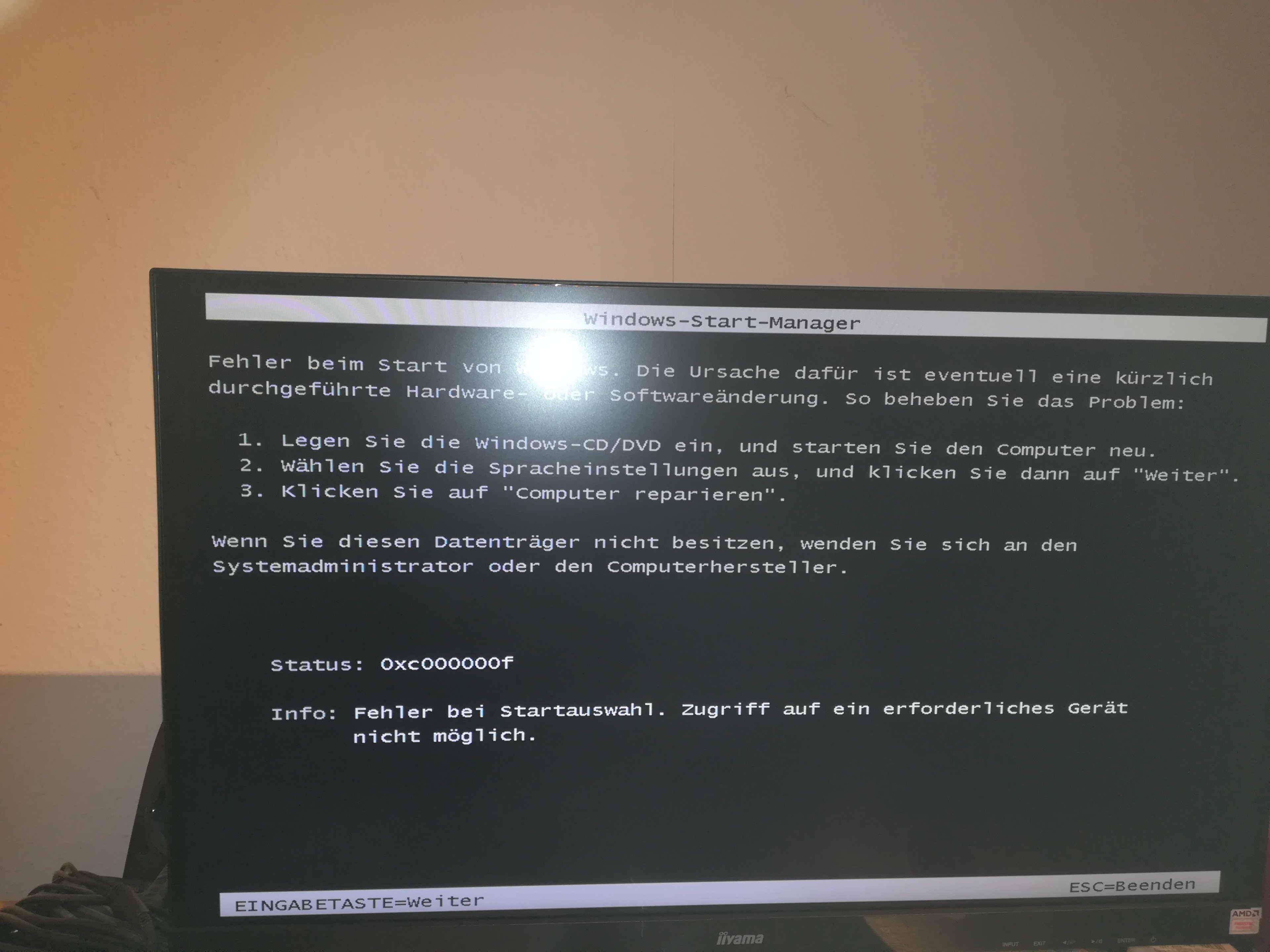

Hallo Leute habe heute morgen Windows 10 64bit installiert. Installation lief problemlos jetzt lässt sich der PC aber nicht hochfahren, habe schon eine Reparatur versucht kam nur die Meldung das eine Reparatur nicht möglich ist. Habt ihr eine Idee was ich machen kann? Sollte hier jemand in der nähe von Werdohl wohnen der meinen Rechner wieder zum laufen bringen kann ( also vorbei kommen kann) bin ich bereit für die Hilfe zu zahlen.

Hab eine Intel i5 2,4ghz CPU 16 GB RAM was genau für ein Mainboard weiß ich nicht auswendig
Sobald ich zu Hause bin werde ich von der Fehler Meldung ein Foto machen und es hier hochladen der Fehler Code ist 0x00000f
Ein Bild würde sehr helfen.
Laut meiner Recherche müsste der Fehler lauten:
The Boot Selection Failed Because A Required Device Is Inaccessible
Entweder du bootest vom USB-Stick und versuchst unter Reparatur mittels Eingabeaufforderung und diskpart, rebuildbcd bzw. bcdedit das Problem zu beheben, oder (was vermutlich schneller geht) du installierst das Windows nochmal komplett neu und ziehst beim ersten Neustart den USB-Stick raus.
