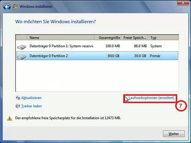

einfach von nem Win10 USB stick oder DVD booten und win10 installieren, da wo man gefragt wird "wo soll Windows installiert werden" unten rechts auf Laufwerksoptionen erweitert klicken und alle Partitionen von deiner SSD löschen und halt in gewünschter Größe neu erstellen, die Partition wo Windows drauf soll markieren und auf weiter klicken und Windows 10 drauf installieren

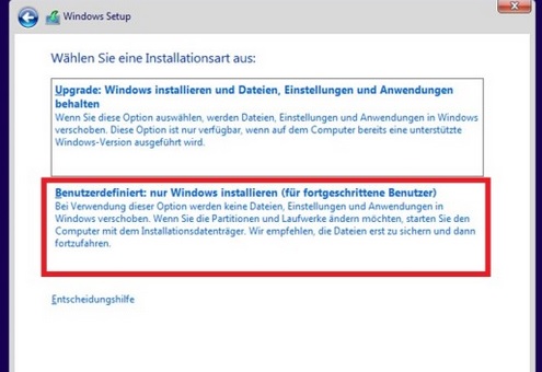

Wenn du Win10 installierts, wählst du hier die Benutzerdefinierte Installation und dort kannst du die Partitionierung vornehmen.
Bei Windows 10 wählt man keine "Benutzerdefinierte Installation" mehr. Man wird gefragt, was man behalten möchte. Die Auswahl besteht aus "Persönliche Dateien und Apps behalten", "Nur persönliche Dateien behalten" und "Nichts". Wird vom Installationdatenträger gestartet, wie hier geplant, steht nur "Nichts" zur Verfügung. Die irreführende Pseudoalternative "Upgrade" oder "Benutzerdefiniert", von der tatsächlich nur "Benutzerdefiniert" zur Verfügung stand, ist abgeschafft.

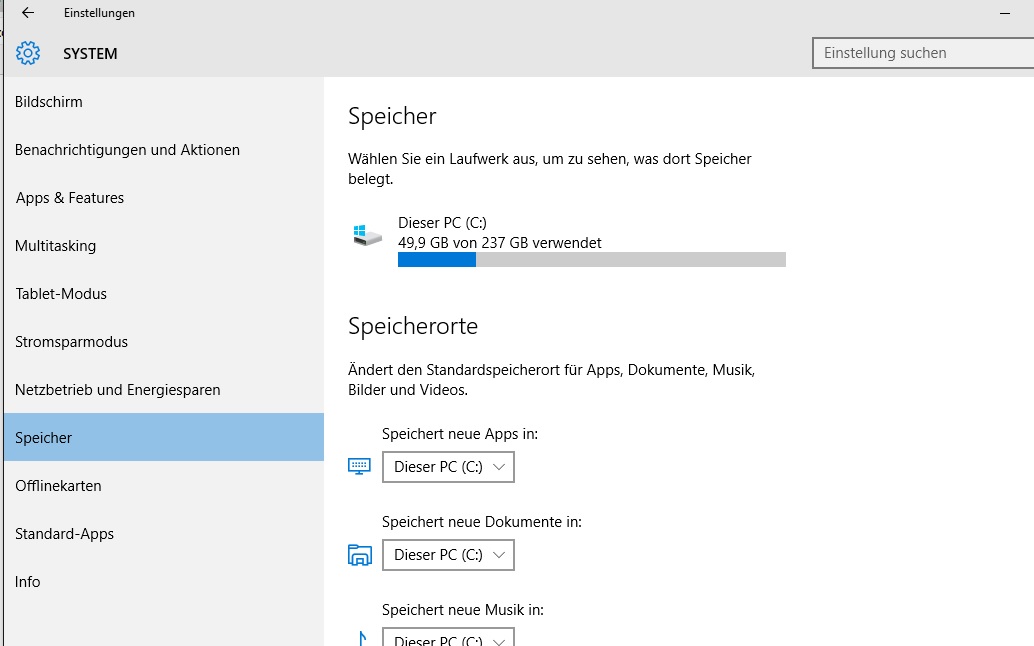

Wie bisy schon sagte, ist es in dem Falle dann erforderlich die Speicherorte für Bilder, Dokumente, Musik etc anzupassen. Hierzu ein Screenshot. Wenn es dir um das nicht volllaufen der SSD geht, macht eine Partitionierung die Sache nur noch schwerer, da du dich dann um zwei Partitionen kümmern musst die sich im Betrieb befüllen.

bis Gestern sah es noch so aus als könne man Benutzerdefiniert installieren vom Datenträger, siehe Screen.
Das Upgrade steht nicht immer zur Verfügung, was ja auch keinen wirklichen Sinn macht bei CleanInstall.
