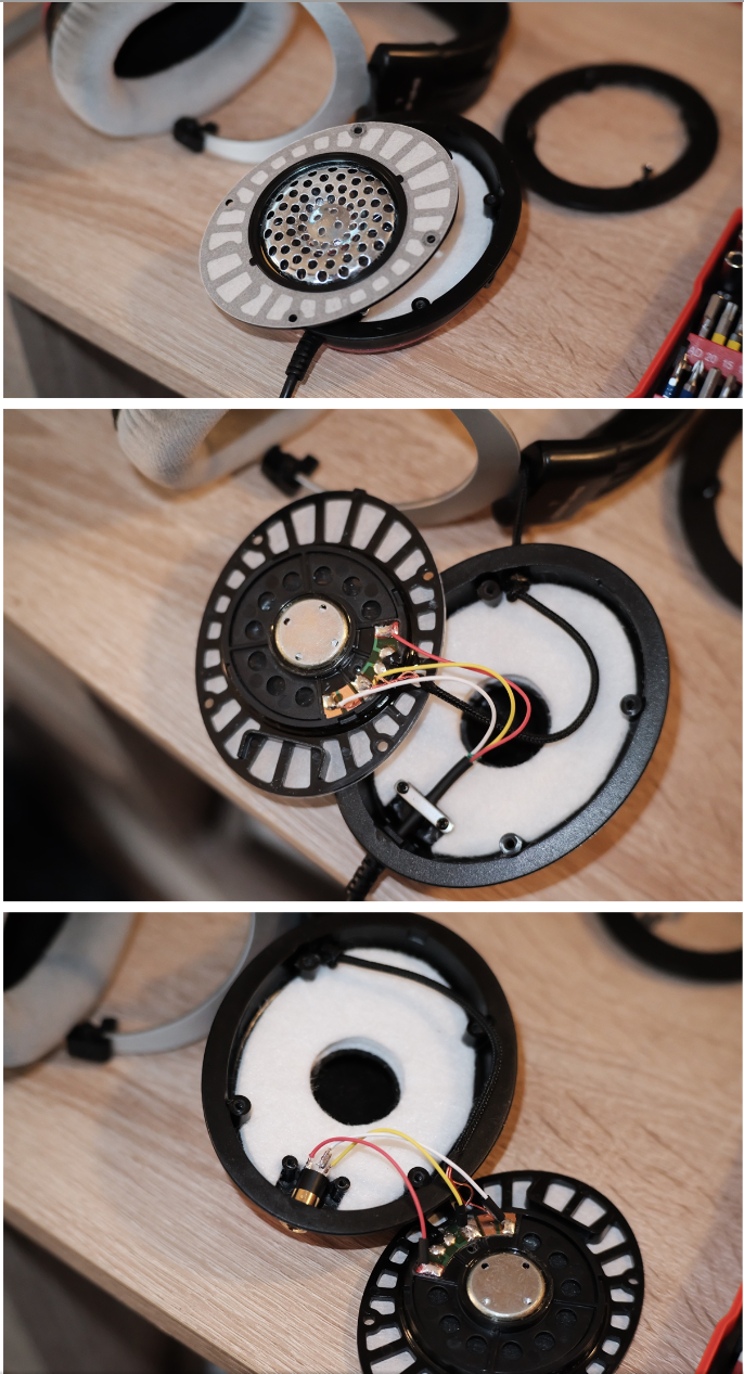

Die kleine Platine zum Anschluss der Kabel am Treiber ist nach meiner Erfahrung ziemlich empfindlich. Etwas zu heiß gelötet und schon verabschiedet sich der Lötpunkt auf der Platine. Hab ich so noch nie erlebt, auch bei sehr billigen "Platinchen" aus Fernost.
Ok, meine Kopfhörer stammen aus Zeiten weit vor dem Video von der Roboter-Präsentation. Wahrscheinlich haben sie diesbezüglich wirklich etwas optimiert, was wünschenswert ist (mittlerweile haben die ja auch überall Platinen verbaut, die aber auch nicht die Haltbarsten sind).
Hier ein Thread dazu, wie auch meine Beyer alle aussahen: http://www.hifi-forum.de/viewthread-110-18039.html
Und hier das Innenleben von einem günstigen Chinesen: https://www.computerbase.de/forum/attachments/screenshot_20190920-101753-2-png.823123/
