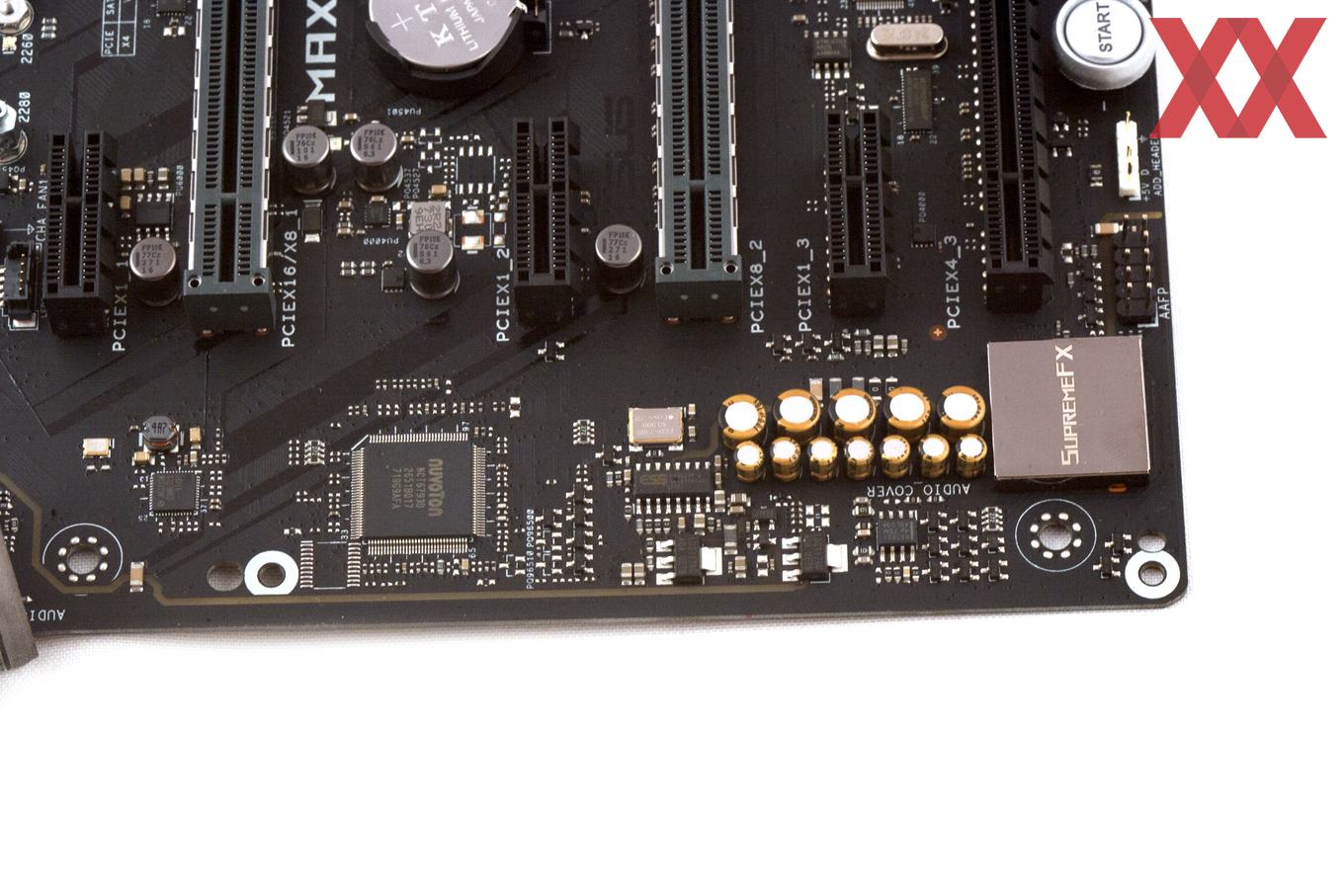

ich komme über meinen Arbeitgeber günstiger an ein Beyerdynamic mmx 300 2. Generation. In meinem PC werkelt ein ASUS ROG Maximus X Hero Z370 Mainboard, dessen Onboard-Soundkarte laut Datenblatt folgende Komponenten verbaut hat:
ROG SupremeFX 8-Channel High Definition Audio CODEC S1220(Realtek-ALC1220)
- Impedance sense for front and rear headphone outputs(600ohm)
- Supports : Jack-detection, Multi-streaming, Front Panel Jack-retasking
- High quality 120 dB SNR stereo playback output and 113 dB SNR recording input
- SupremeFX Shielding Technology
- ESS® ES9023P High Definition DAC
- Supports up to 32-Bit/192kHz playback *5

Laut Asus ist wohl auf dem MoBo ein KHV eingebaut der bis 600 Ohm Leistung funktioniert, deshalb auch die Frage ob es das Mainboard schaffen kann die MMX 600 Ohm zufriedenstellen zu betreiben.

Das Teil hat einen Kopfhörerverstärker, der bis 600 Ohm geeignet ist. Demnach: Klar!

So habe mir nun die 600Ohm Version gekauft. Mein Mainboard kann das Headset wunderbar betreiben. Bei 25% Laustärke ist das MMX300 ungefähr genauso laut wie mein altes Headset. Der Klang gefällt mir mit der Onboard-Soundkarte sehr gut, wobei ich natürlich keinen Vergleich zu einer dedizierten Soundkarte habe.
