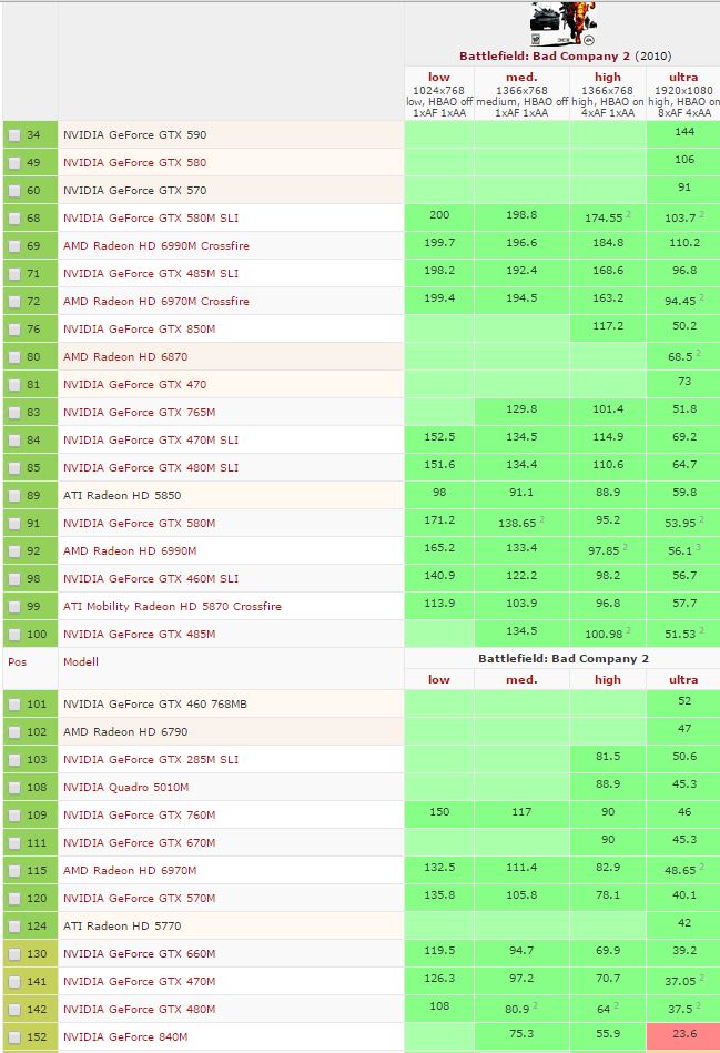

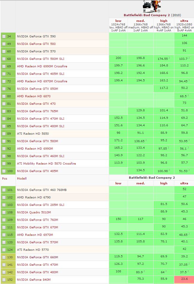

Ich habe mal etwas recherchiert und laut http://www.notebookcheck.com/Battlefield-Bad-Company-2.45206.0.html schlägt sich die GTX 660m auch in höchsten Settings ganz tapfer. Während im Desktop-Segment eine GTX 660 ähnlich viel leistet wie eine GTX 570/750ti, so kommt die 660m wenigstens auf knappe 45% dieser Leistung.
