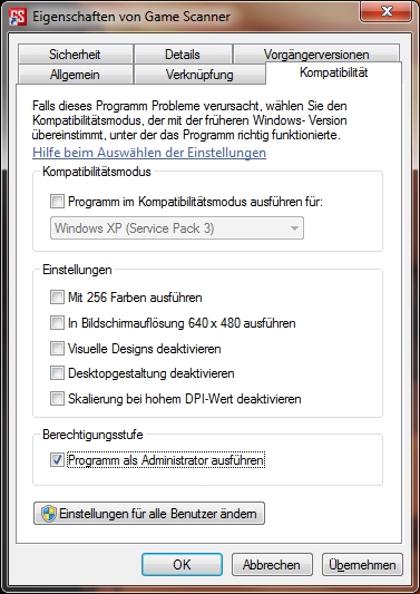

Es geht jetzt trotz Adminstart nicht mehr ?
Hatte das Problem auch mit Enemyterritory. Nachdem der Haken aber gesetzt war, gehts jetzt immer.

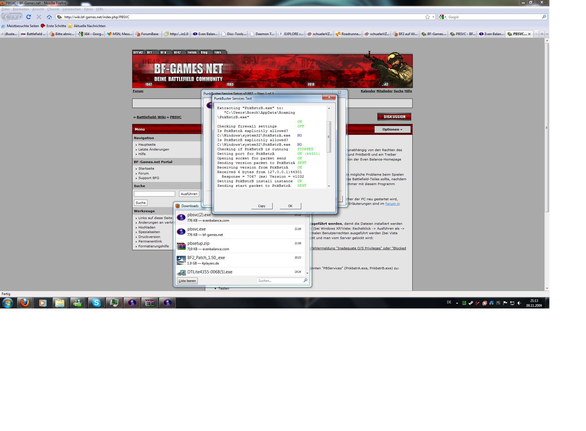

So, hatte schon durch eine Pm folgendes gemacht ...
Dieses pbfsc oder wie das heißt geladen (das tool was testet)
Kam folgendes bei raus:
Trotz adminstart hilft nichts! (half nur gestern, konnte da auf nem server zocken aber danach dasselbe problem wie immer)
