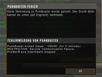

hab jetzt alles installiert zu bf2 .. ist ja ein haufen zeug was die inem abverlangen..
jetzt komm ich ins internetgame rein.. aber werde gleich wieder gekickt.. kein bunkbuster... :freak:
ich such mir einen ab in netz und da gibt es so viel dazu 0o dass ich kein bock habe das jetzt zu testen was davon funktioniert :rolleyes:
kann mir einer sagen wie ich diese PnkBstrB.exe PnkBstrA.exe wieder ins system bekomme?
hab das bunkbuster runtergeladen von der seite http://punkbuster.com/index.php?page=pbsetup.php.. aber das bringt auch nichts :freak:
hab pb deinstalliert und wieder dauf.. das hat geholfen..
danke
Des Weiteren sollten PnkBstrB.exe und PnkBstrA.exe Zugriff auf's Internet haben. Notfalls muss man diese Privilegien manuell in der Firewall einstellen.

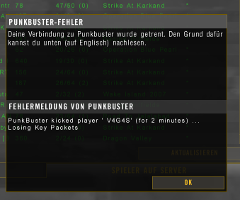

der mist geht immer noch nicht 0o
gester konnte ich spielen.. lag aber vll. nur am server
firewall ist aus ..
immer der der mist 0o boa ich mochte bunkbuster noch nie aber jetzt ist es der horror :eek:
die ganze zeit die meldungen 0o
kann man den scheiss irgendwie testen ?

naja ich weiss nicht was da noch blocken soll.. win fw ist aus kasperyki ausgeschaltet .. router eingerichtet.. ging ja alles mit win xp jetzt win 7
aber hab mal den test mitpbsvc.exe gestartet alles oky glaub ?!
