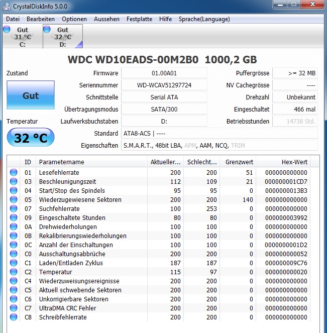

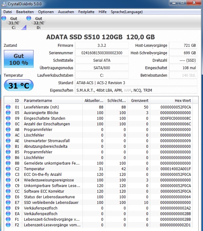

So, hier die beiden Bilder.
Sollte ich vielleicht mal meinen Arbeitsspeicher durchprüfen? Wenn ja wie bzw. mit welcher Software?
Die Datenplatte sieht einwandfrei aus. Die Firmware der SSD ist auch aktuell, die SMART Werte (soweit bei SSDs interpretierbar) sind auch ok.

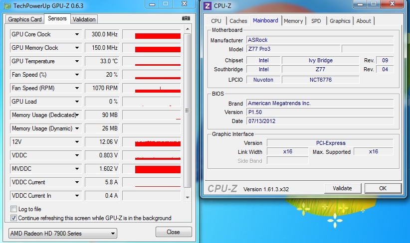

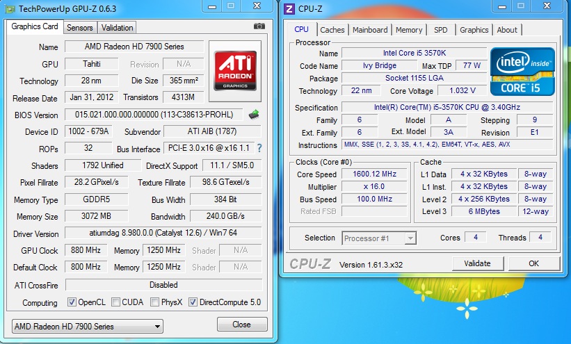

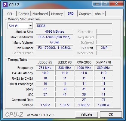

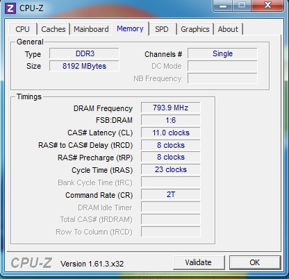

Poste auch noch ein paar Screenshots von CPU-Z (Reiter Mainboard, CPU, Memory und SPD), sowie ein Screenshot von GPU-Z.
Ich habe heute mal ein neues Netzteil eingebaut allerdings ohne Erfolg. Kann dieses also nun auch ausschliessen!
Ich hab den RAM auch mal von Slot 3 auf 2 getauscht, dadurch Singlechannel allerdings ohne Erfolg!
Hier die angeforderten Bilder!
