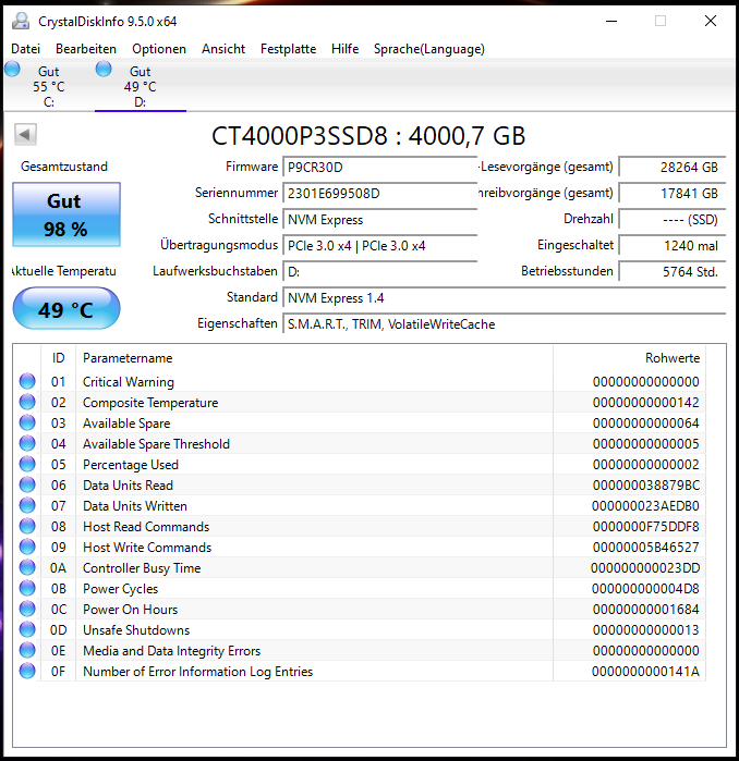

Schau mal mit Crystal Disk Info drauf und poste nen Screenshot davon hier rein.
Ansonsten die SSD schonmal neu eingesetzt Surprise Removal könnte halt auch sein das die nen wackler hat oder nich gut sitzt.
Sieht alles gut aus. Auch Laufwerk C macht scheinbar seinen Job. Ich hab vor kurzem den Ram aufgerüstet als Black Friday war, da war das Notebook zerlegt. Ich hab dann alles entstaubt. Ich glaube aber nicht, dass da was locker ist da ich die Festplatten nicht angerührt habe. Außerdem sind beide mit einer kleinen Schraube gesichert. Da schau ich später trotzdem mal nach.

Nebenfrage - bin immer verwundert wenn die bei 28 TByte gelesen schon 17 TByte geschrieben wurde.
Was sägt denn dort auf der Platte rum - Swappt das System uU auf den Datenträger?
@dms Auf D: liegen meine Spiele von Steam, Gog, Epic und wie sie alle heißen. Da gibt es ständig Updates ich glaube das liegt daran.
