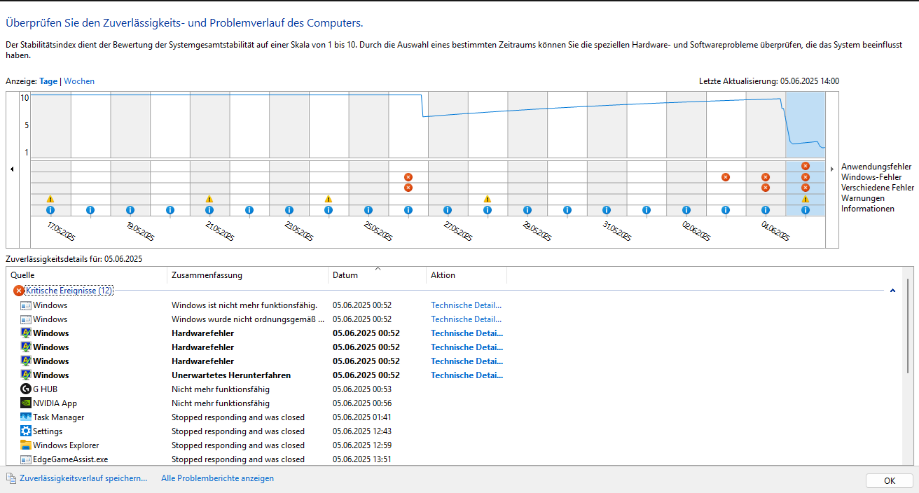

ich hab seit "einiger" Zeit ein Problem mit meinen Rechner, er stürzt einfach ab. Das war erst total selten, jetzt aber z.B gestern, mehrfach hintereinander. Nach Recherche im Internet, könnte es die Grafikkarte sein. Zumindest wenn ich die Fehler gegoogelt habe.
Gestern ist er mir öfter abgeschmiert, als ich cs2 gestartet habe. Einmal beim Start, dann kam das cs2 logo, wurde schwarz und es nichts passiert. Ich konnte auf nichts mehr zugreifen und musste den Restart knopf drücken. Erneut gestartet ingame gewesen(Menü), kurz rausgetapt zurück und wieder Freeze. Selbes spiel nochmal. Wieder ingame bin auf die "Pick em's" gegangen, wieder Crash. also in die Diagnose geschaut und dort stand folgendes:

Der Computer wurde nach einem schwerwiegenden Fehler neu gestartet. Der Fehlercode war: 0x00000119 (0x0000000000000002, 0xffffffffc000000d, 0xffffa502776c3930, 0xffffe781231f78c0). Ein volles Abbild wurde gespeichert in: C:\WINDOWS\Minidump\060525-7937-01.dmp. Berichts-ID: 5272a17b-5cac-4c7c-936d-2d15db3f4d36.
Habe noch ein Screenshot angehangen.
