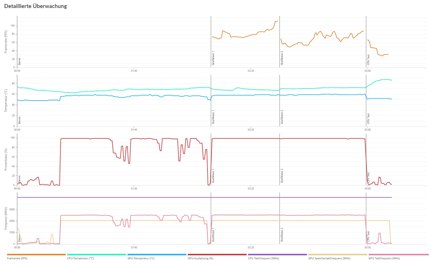

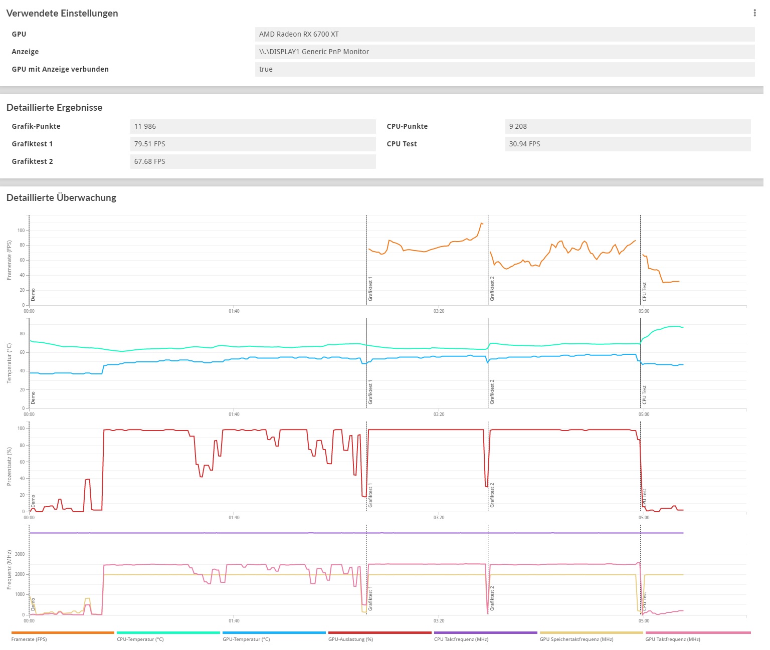

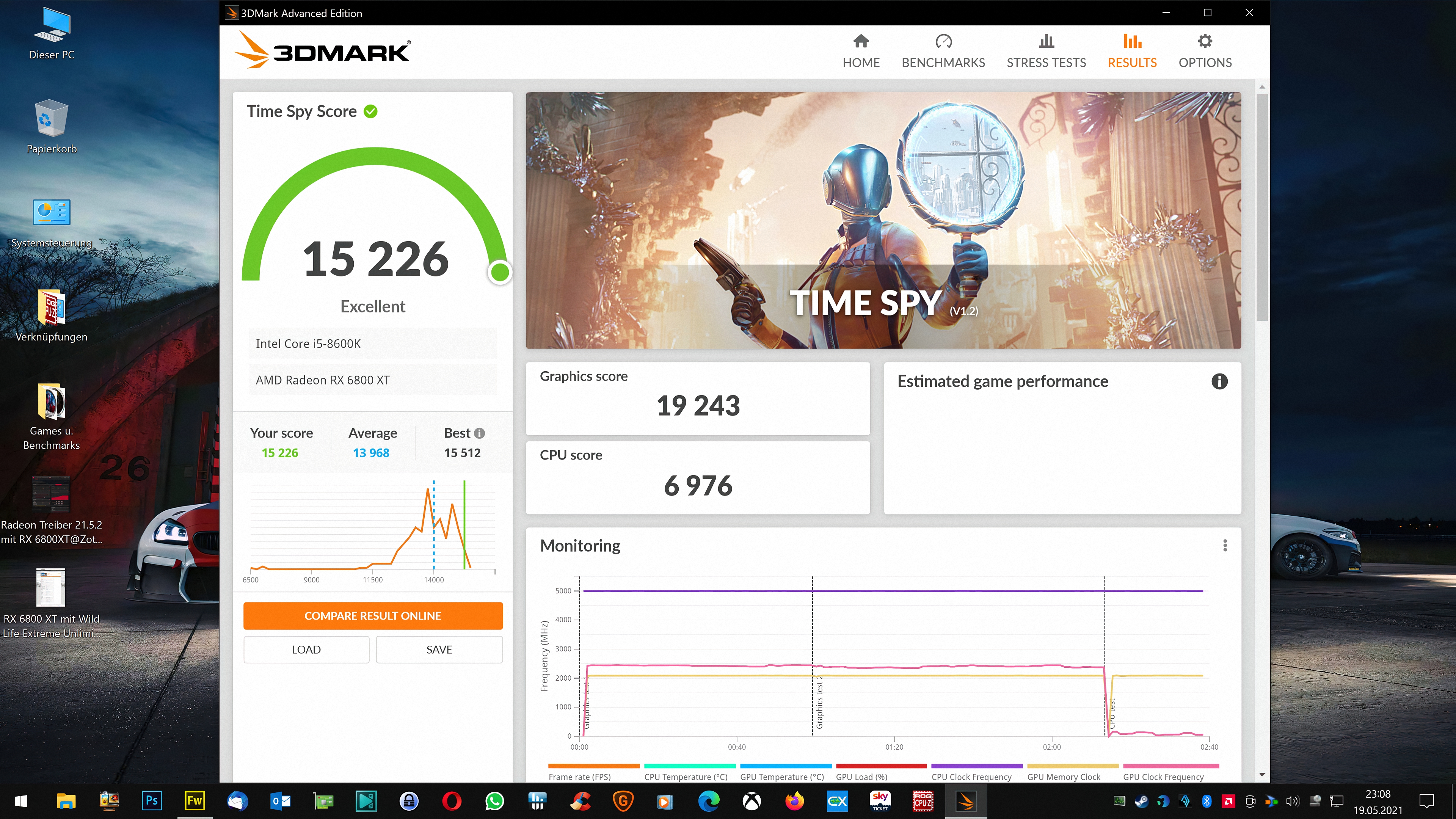

Also bei mir stürzt der 2.Test bei Timespy so wie auf dem Screenshot auch manchmal ab;allerdings laufen die unteren Settings seit gut 1er Woche ohne jegliches Problem und butterweich,deshalb ignoriere ich Timespy bis das wieder läuft. Leistung reicht für mich so dicke, Boost von 2360-2400 wird konstant gehalten.Bin echt zufrieden und probiere mal bei Gelegenheit noch weiter runter zu kommen.
Reaktionen: GerryB
Wie läuft denn der Test 2 mit aktiven Optimierungen?
(als invalides Ergebnis, aber halt dann mit realem 24/7-Setting)

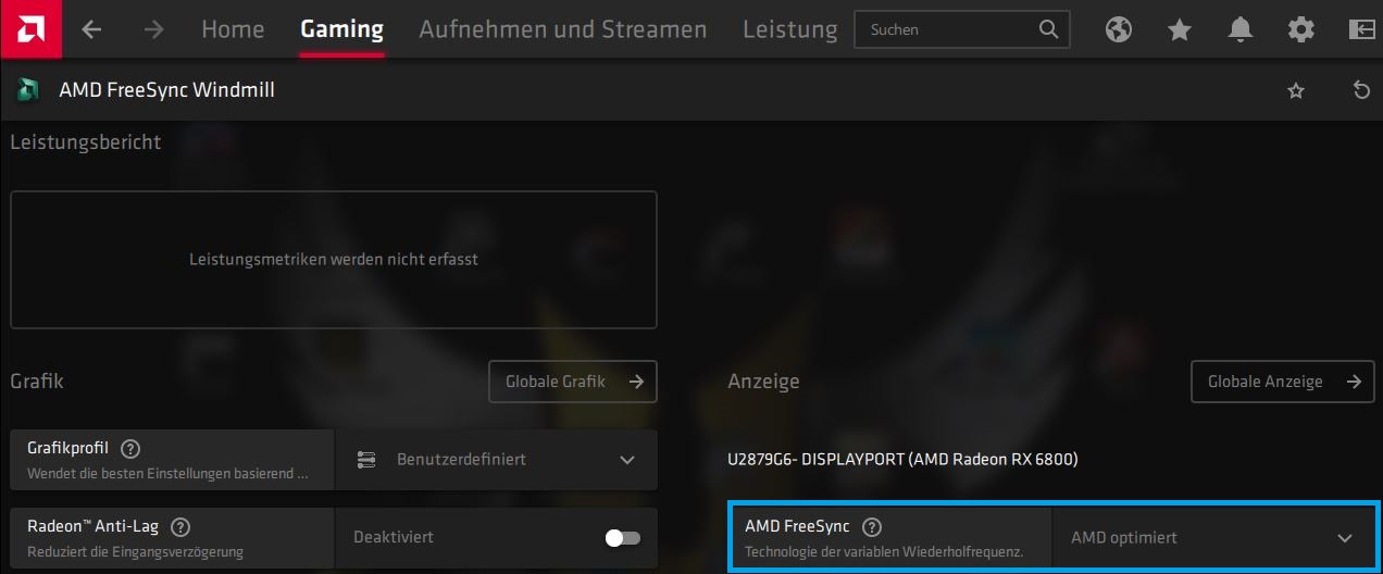

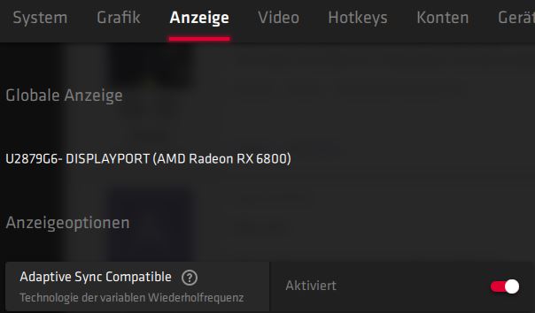

@Klarks_rof
Schau mal nach ob im Treiberpaneel Freesync und Adaptive Sync aktiviert sind:
(Anschluss mit Displayportkabel wäre am Besten)

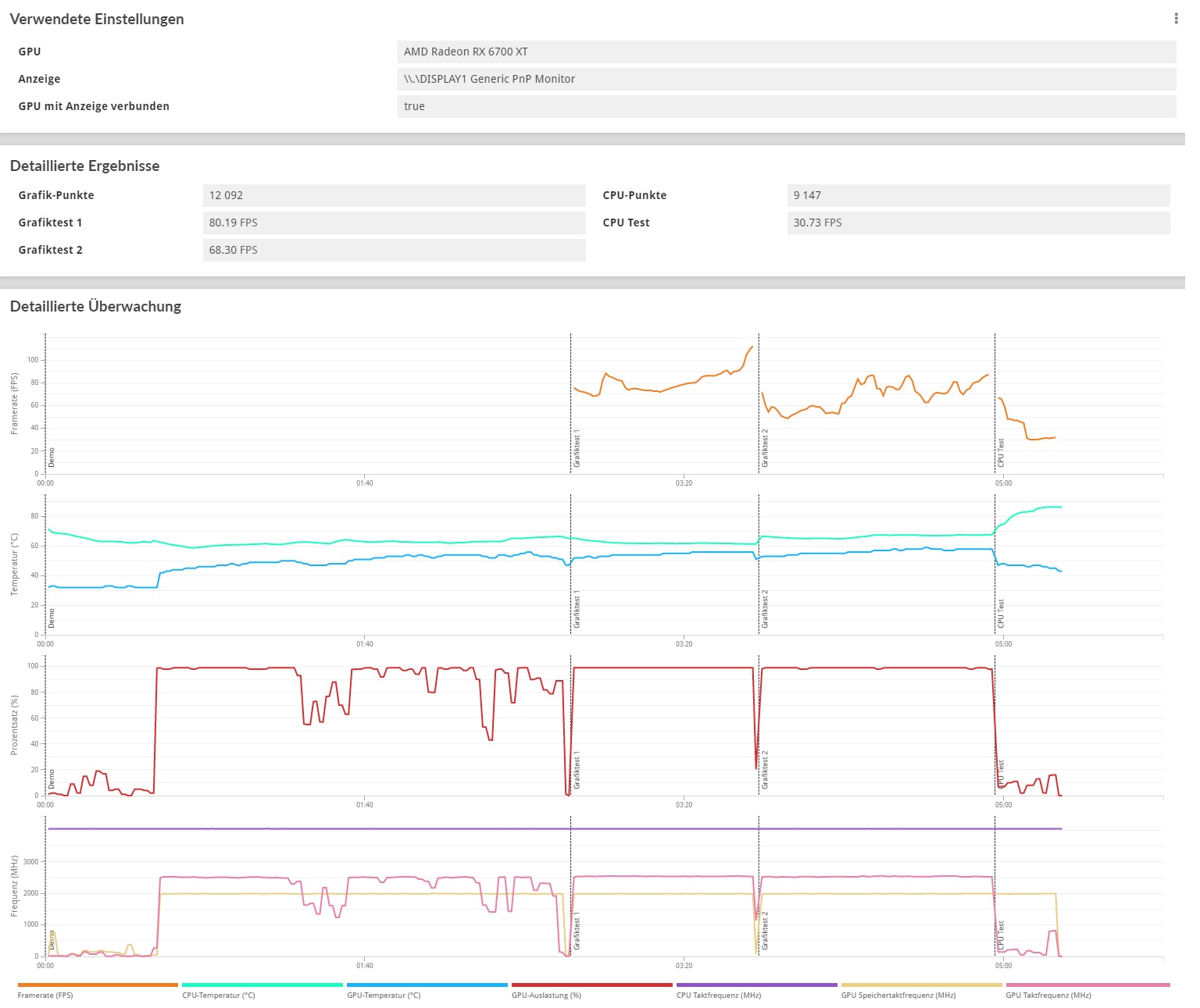

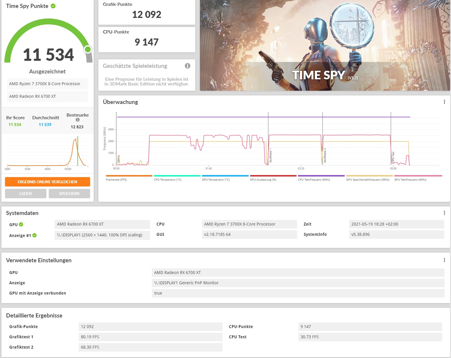

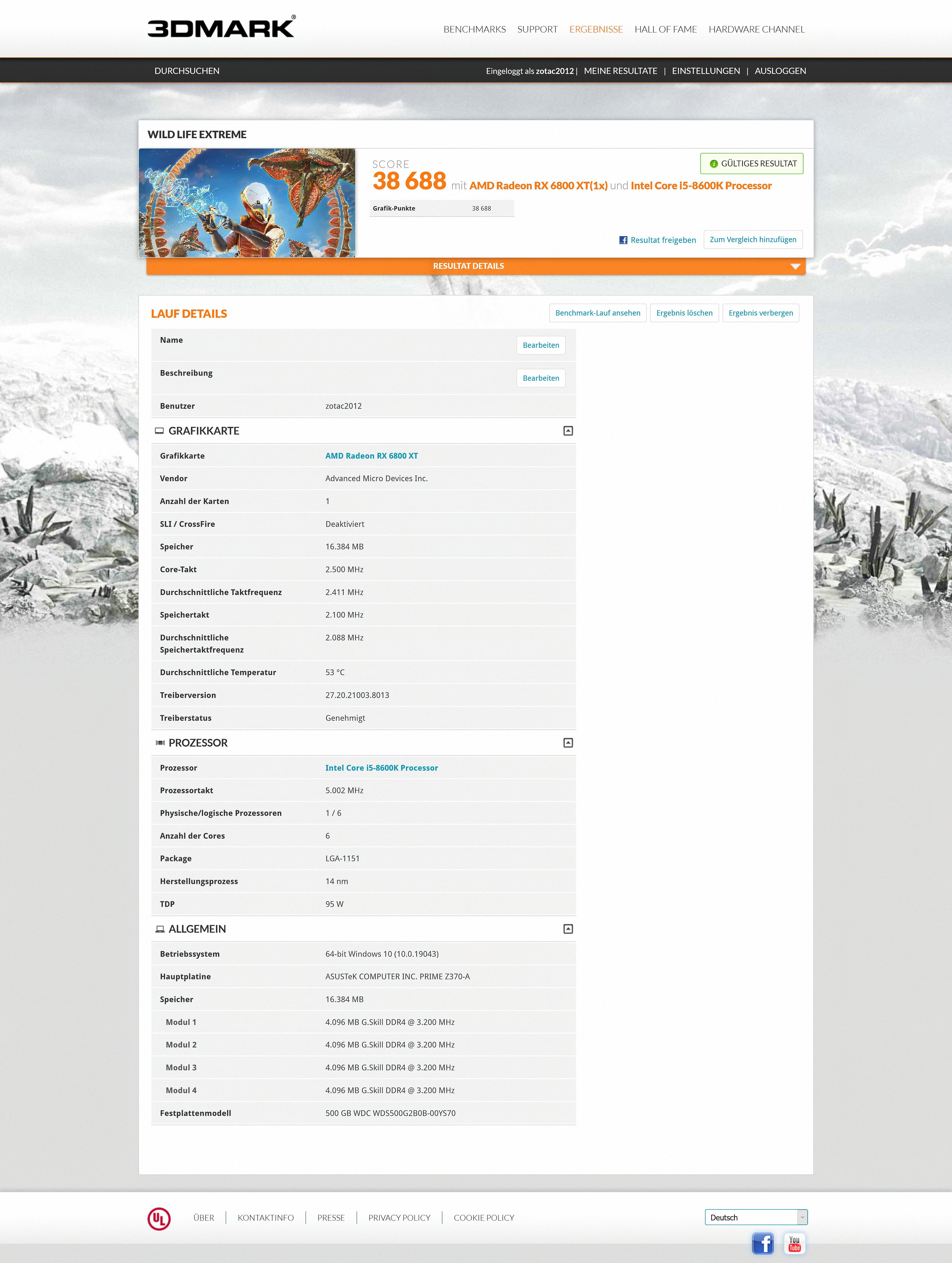

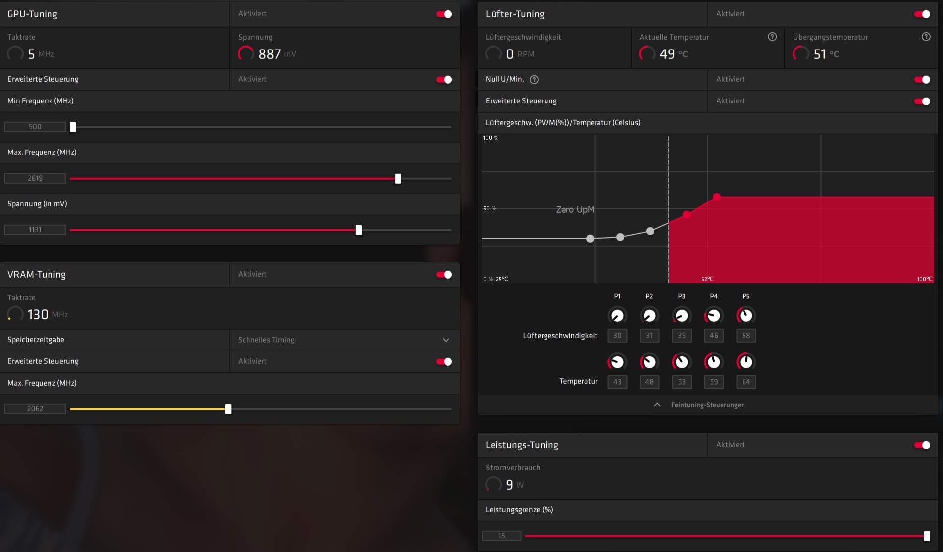

meine Banchmarks vor und nach uv/oc und die einstellungen dazu.... eigentlich standart bis auf die Spannung

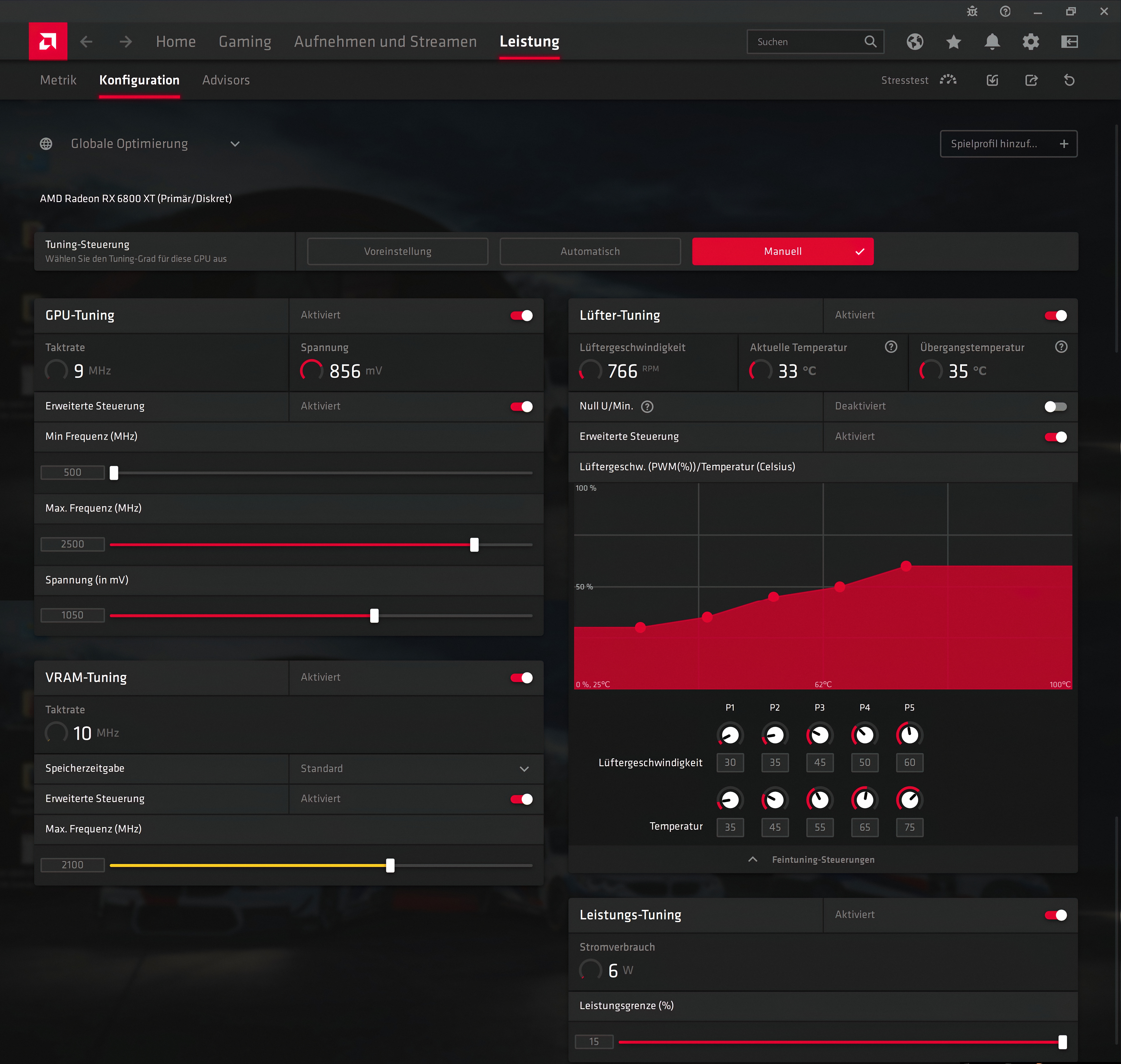

Reaktionen: GerryB

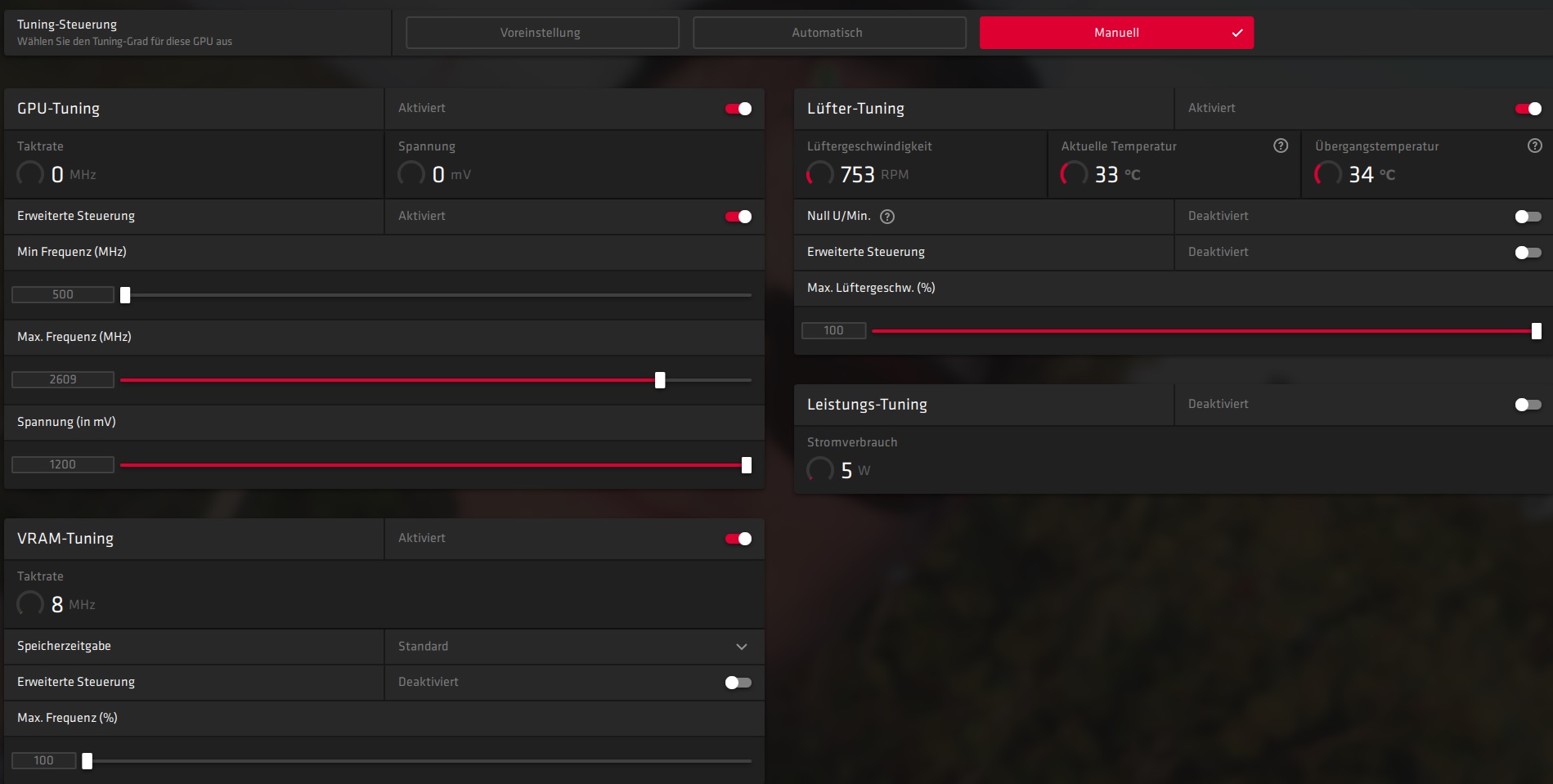

Du meinst sicher Einstellung pre UV ?
oder
Hast Du nur den Takt um 50 reduziert?
Wenn Du an den Reglern Was veränderst musst Du oben rechts die Änderungen übernehmen.
z.Bsp. 1200-->1150mV

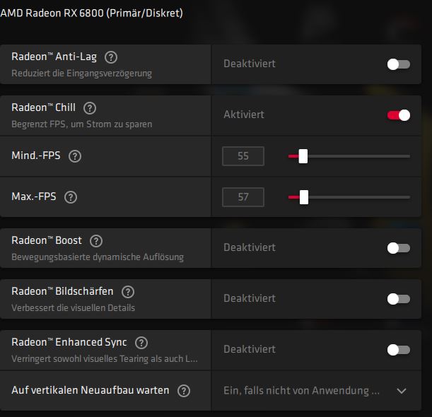

Wenn Dir etwas komisch vorkommt mach mal das Treiberpaneel AN und schau, ob der Treiber sich
zurückgesetzt hat. Dann gibts oben Rechts ne rote Glühbirne.
btw.
Mal ein Bsp. für die 6800, damit Du mal siehst, was für Regler weiter Unten noch aktiviert werden können.
Leistungsgrenze und Vram sind am interessantesten. Lüfter hängt stark vom Modell und dem Gehäuse ab.
Reaktionen: Zotac2012 und GerryB
Was will man mehr!
Durchs UVen keine Performance eingebüsst und ne gescheite Lüfterkurve=NICE.
(die 100 Points mehr kommen evtl. vom Vram oder PL+15)
Gehe mal davon aus, daß Du net mehr Watt brauchst als vorher.
GILT für beide Kollegen über mir!
Zotac ist so ähnlich wie Tornavida mit der Trio, Hut ab!

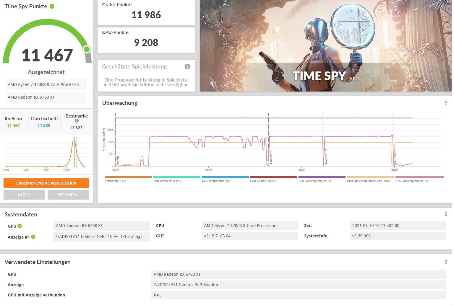

Ich bekomme leider mit meinen Einstellungen keinen gescheiten Durchlauf im Timespy Benchmark zustande...(Adrenalin 21.5.2, SAM aktiviert). Freesync habe ich aktiviert und deaktiviert getestet.
RX 6900 XT @
2600/2700 MHz, 1150mV
2150 Fast Timings
+15 PL
FireStrike ~64000 Grafikpunkte und
Warzone 1440p Ultra + Raytracing 220fps mit im Schnitt 2650 MHz laufen absolut stabil. Habe das jetzt auch mehrere Stunden getestet. Wenn ich in Warzone die Renderskalierung auf 200% stelle, also die Auflösung in 5120x2880 berechnet wird, immernoch 80fps bei durchgehend fast 2700 MHz.
Timespy läuft selbst mit Stock Settings der 6900 nicht stabil.
Habe ich einfach eine miese Karte erwischt? Warum läuft dann Warzone so extrem gut?

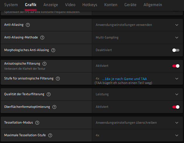

Stell mal spassenshalber die Fast Timings OFF.
Das Stock net durchkommt, könnte an Vram=2000=eff. 1990 liegen. 2016 hilft u.U.
TS+Treiber>21.3.2 ist buggy
Und auch Dir kann ich für 24/7 nur empfehlen die AMD-Optimierungen zu nutzen:
(kein Mensch braucht 64-fach Tesselation wie in TS Test 2 = sinnlose Verschwendung von Watt)
