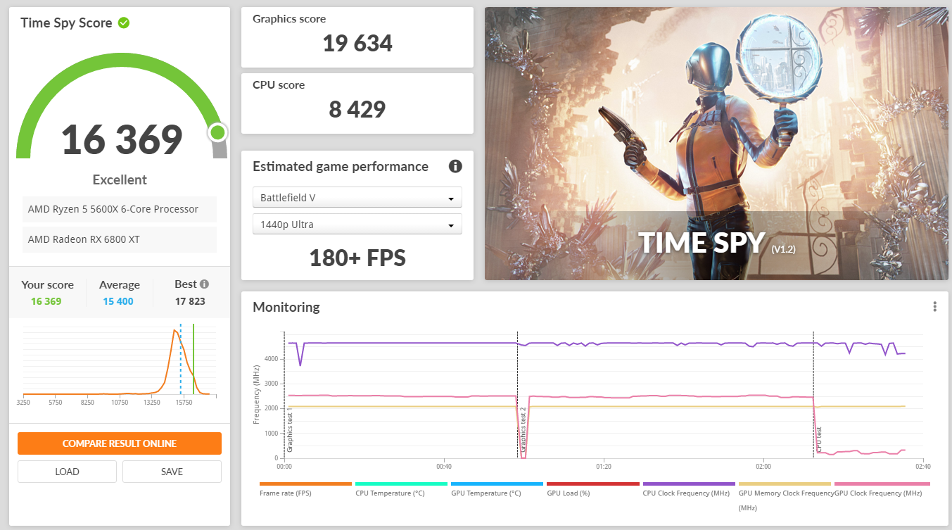

Also ich habe deinen Tipp mit den Standard Timings nun mal berücksichtigt:GerryB schrieb:Und net vergessen beim Stock-Setting den Vram-Takt auf 2016 anzuheben.
FT muss nur AUS bei Probs.
2500 / 2650 MHz, 1115 mV
2150 MHz Standard Timings
+15 PL
TimeSpy lief durch:
Grafik Score 20691
CPU Score 12232
Gesamt Score 18746
Danke erstmal dafür!

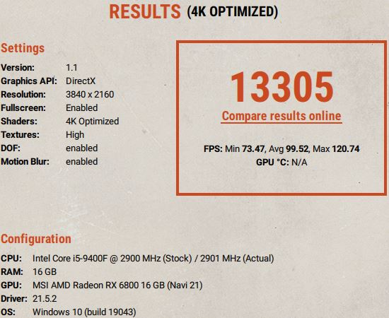

Bei mir ist Das so, wenn ich sehr stark die GPU untervolte komm ich auch net mehr mit FT durch.
Hatte dann halt auf 2150ST gewechselt.(sind immerhin 1400Points mehr als die Ref@Launch)
(Treiber 21.3.1 ging bei mir am Meisten zu untervolten... damals bis 2493@937mV im WM und FT=Score 13062)
Insgesamt bin ich sehr zufrieden mit der 6800, selbst das max.UVen-Setting dürfte gemessen am Stock
ein großer Fortschritt sein, im Idealfall ca 12,5% schneller bei Sup4k.(läuft smooth)
edit: mein mediumSetting ist Etwas(ca. 2%) fixer da gibts mit 2548@953mV 2150FT PL7(8) etwas mehr Score

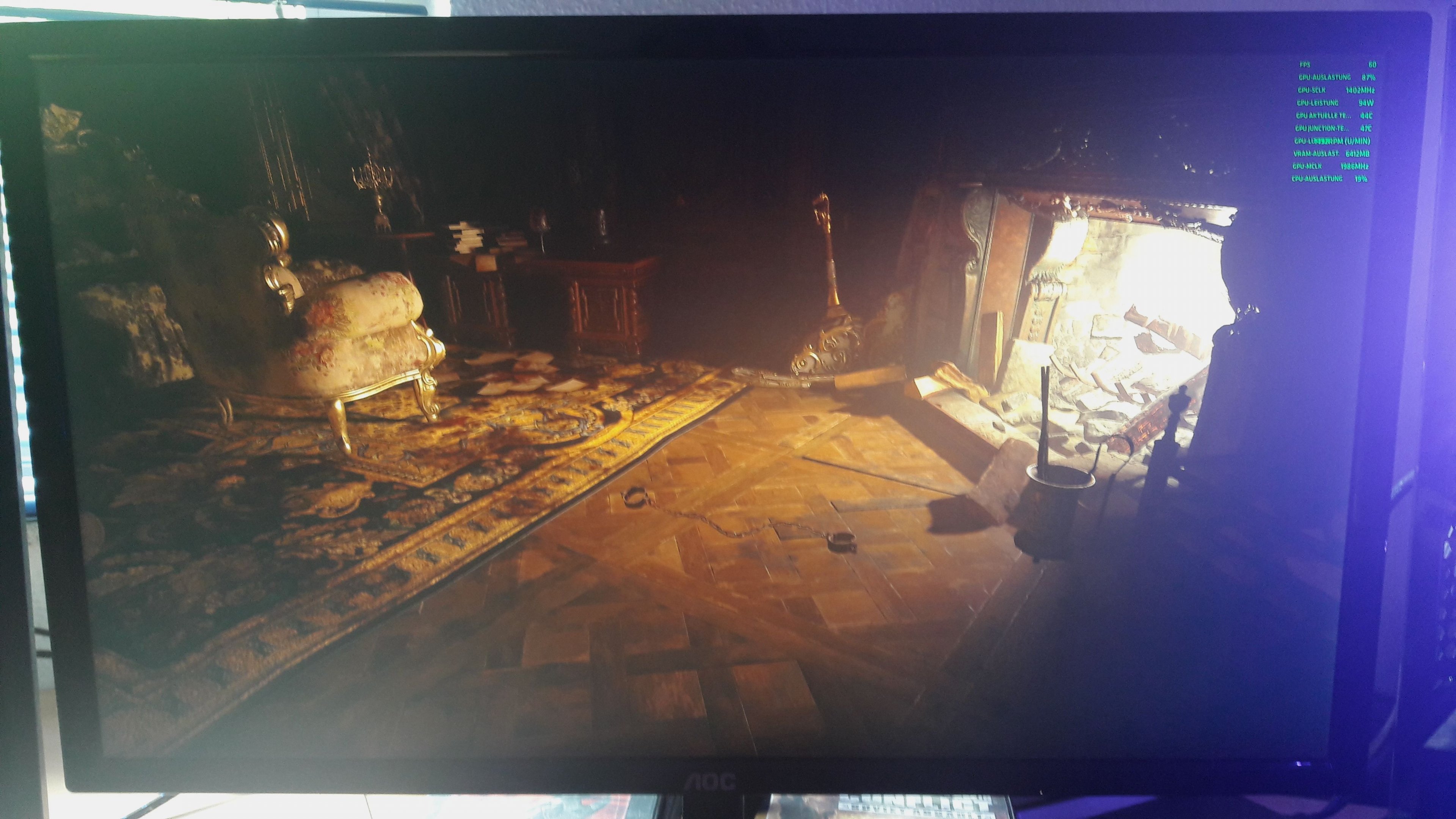

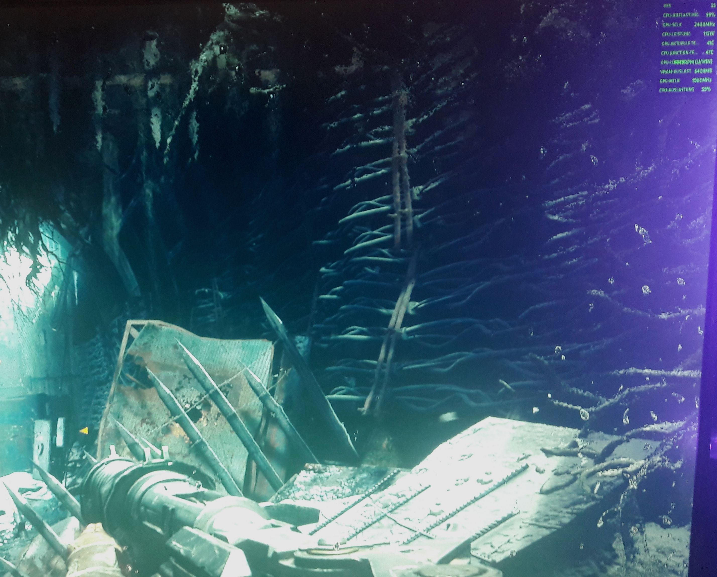

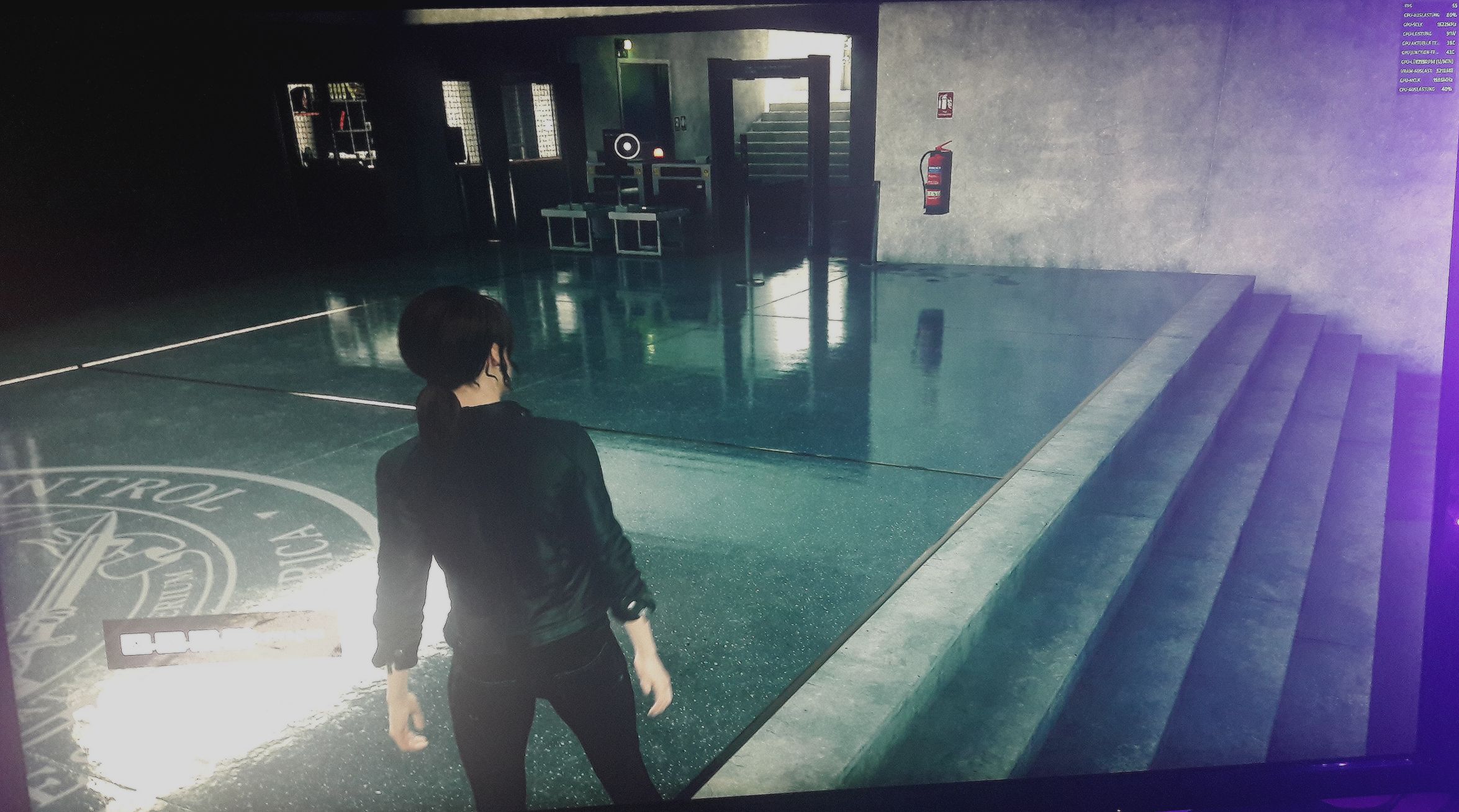

Man kann auch mal zur Abwechslung reale Games anschauen. z.Bsp. mal RT getestet in RE-Village, ME EE,
Control und CP.(jeweils CustomSettings für <=150W asic, ...in den Games eingestellt)
Fazit: RT geht auch sparsam, wenn man net voll aufdreht.
Anmerkung: CP2077 ist am unstabilsten von allen RT-Games. Bin mal 10MHz runter gegangen mit dem Setting.
von 2535@946mV --> 2525@946mV, der Vram reicht bei den niedrigen Fps mit 2000FT.

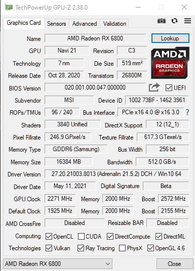

Impy81
- Feb. 2020
- 714
Jemand ne Idee, wieso bei jeder Treiberinstallation bzw. Treiber-Version der Max Takt auf 100% variiert? Mit 21.3.2 2219, 21.4.1 2209, jetzt 21.5.2 2224. Macht letztlich natürlich null Unterschied, ich finds trotzdem kurios. Ich dachte immer, der Boost-Takt wäre fix. Passt ja auch gar nicht zum beworbenen Referenz-Boost.

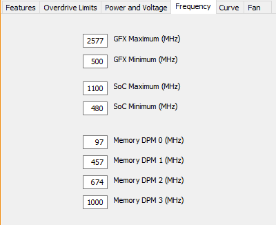

Hier mal mein bestes Ergebnis bis jetzt. 20k+ könnte ich auch erreichen durch Anhebung der Watt in MPT aber bin mit dem schon sehr zufrieden.
https://www.3dmark.com/spy/20476260
Wattmann: MinMHZ 2400, MaxMHZ 2600, Ram 2100FT, PL+15

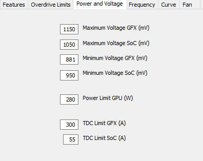

Ja im Wattmann stand 1150mV, das ändert sich dort nicht wenn man was in MPT ändert.
Schrotty74
- Aug. 2019
- 2.240
In Wattmann kann ich bis 1025 runter gehen. Darunter schmiert mir der TimeSpy dann ab. Da ist mein Chip nicht so gut. Gibt ja welche die bis 900mV kommen wenn auch selten. Aber -125mV ist auch schon ganz ok.
