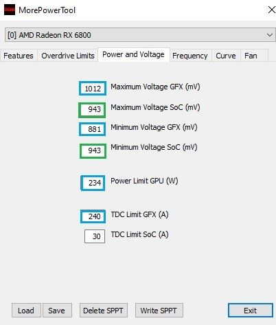

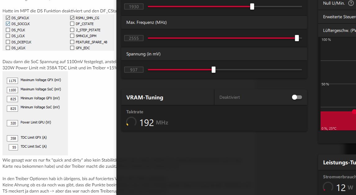

Ne funzt auch auf dem Desktop wie bisher, insofern das der Vram runtertaktet und die W sinken.
(net über die niedrigen V im WM wundern, dazu gehört eine gekappte maxGFX im MPT)

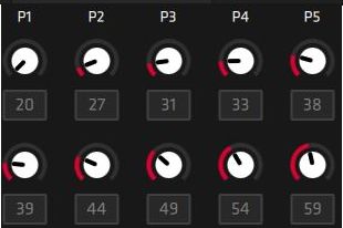

1+++ ...ist ja nur fürs Sommersetting, um noch 3-5°C avg. runter zu kommen-->leiser Lüfter
(meine Lüfterpunkte sind so nah beinander, das ich feine Unterschiede hören kann)
Der PC steht neben mir auf dem Tisch, also ist leise ganz wichtig.

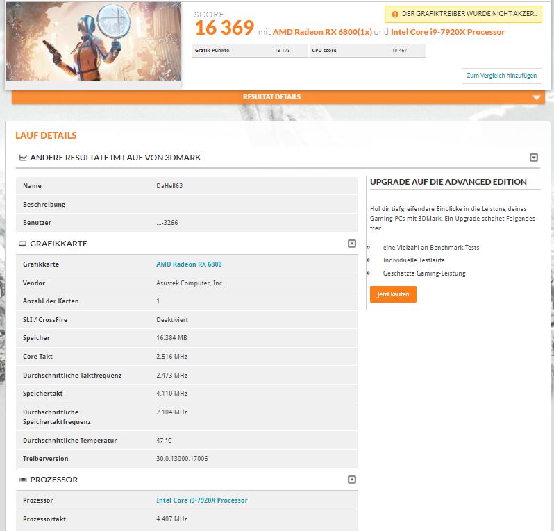

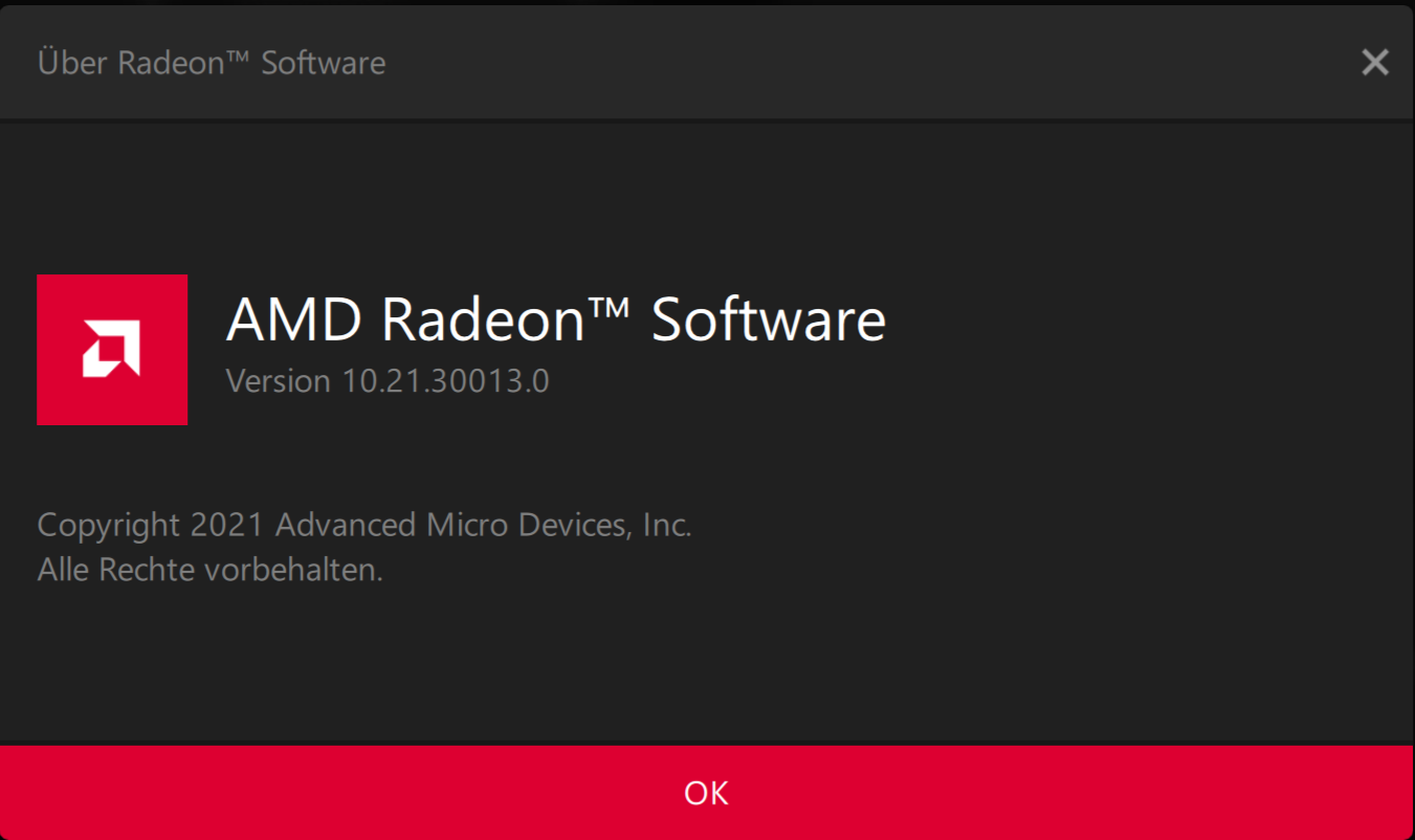

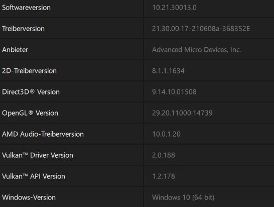

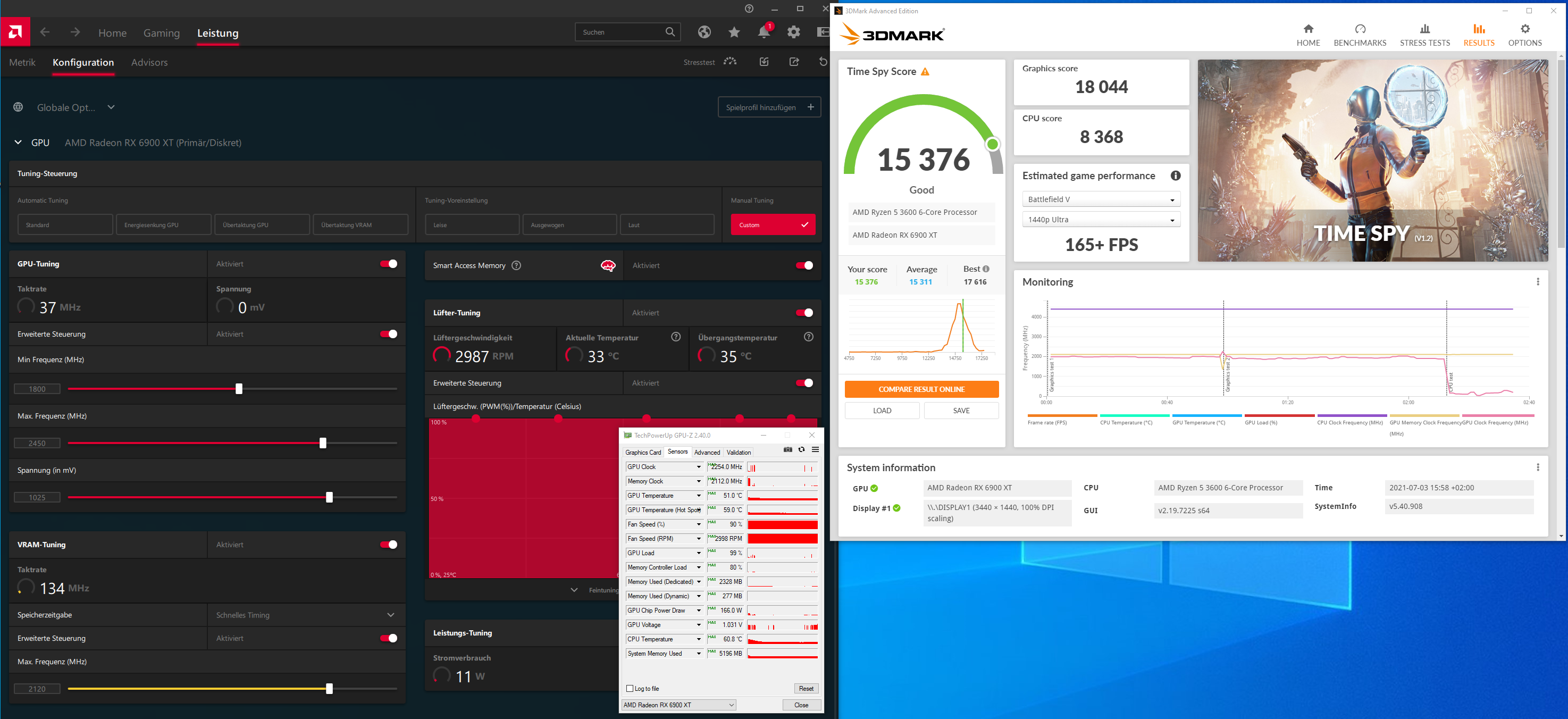

Mit dem tollen Win 11 Treiber (aber auf einem Win 10 System)
Reaktionen: GUN2504 und ron89
wow des ist krass , konntest du den ohne Probleme installieren?

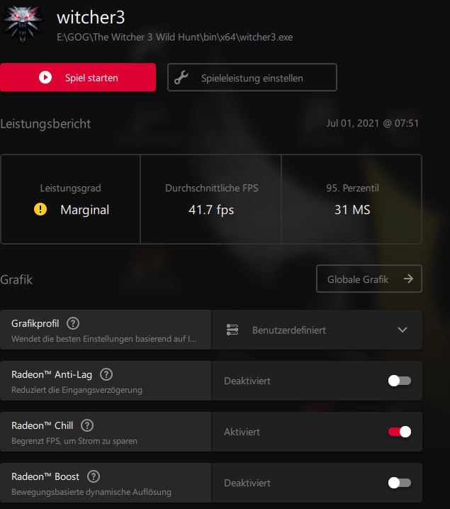

Mich würde mal interessieren, obs mit der W11-Insider ordentlicher funzt.
Mit W10 sind im Controlpaneel einige Schalter verkehrt gepolt.
z.Bsp. Chill
edit: evtl. nur bei älteren vorh. Profilen so!?
Nee auch ein Neuanlegen vom selben Game ist net soo richtig korrekt.

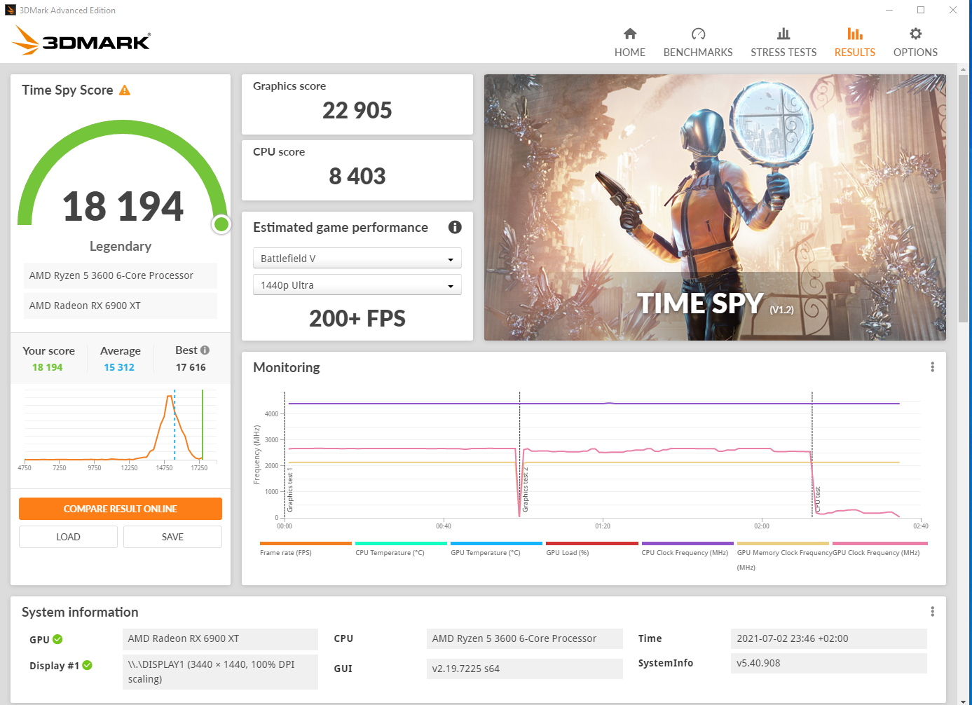

weiß nicht ob es jemanden interessiert. Ich habe heute mal etwas mit MPT rumgespielt und meine AMD RX 6900XT auf 140W begrenzt. Komme auf die Performance einer RTX 2080TI im 3DMark TimeSpy raus. In Destiny 2 merke ich keinen großen Unterschied (144 FPS Begrenzung). Könnte Interessant für Energiesparer sein.
P.S. gerade beim Ergebniss gesehen das meine ganzen RAM settings zurückgesetzt wurden. Ich muß nochmal neu benchen /update keine großen Veränderungen
nächster Test 127W, weil es die häflte vom normalen Powerlimit ist : https://www.3dmark.com/3dm/63447374? knapp unterhalb einer RTX 3070, das reicht mir erstmal ;) , Ich teste das erstmal beim Destiny zocken.

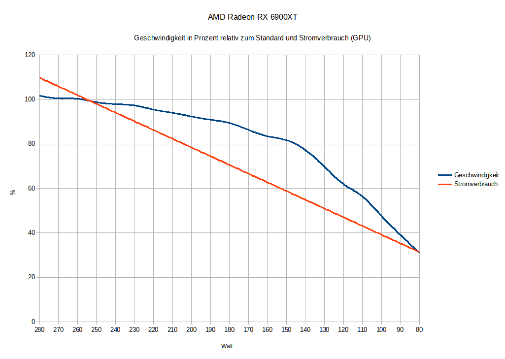

Nach meinen Messungen unter Linux bringt bei der 6900XT ein Power Target von 150W am meisten FPS pro W. Effizienz 123% verglichen mit dem Standard. Bei 220W habe ich eine Effizienz von 109%, bei 280W 92%.
Hier meine Ergebnisse mit dem Superposition-Benchmark:

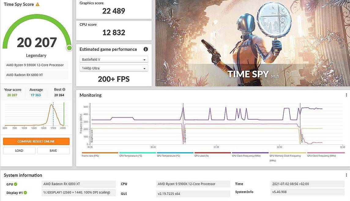

Ich denke, wenn ich ein AMD Mainborad mit einer neuen AMD Ryzen CPU ala 5600X oder 5800X nutzen würde, dazu noch PCIe 4.0 und dieser SAM Aktivierung, das da nochmals deutlich mehr an Grafikpunkten möglich wären.
Das sieht bei Duvar(siehe Oben) und DaHell mit HAGS aber ganz Anders aus!
Selbst unter W10 geht Da die Post ab! (in DX12)
btw.
Bei ner 6800xt wäre z.Bsp. noch Gurdi, etwas ausser Konkurrenz. (GoldenChip)
