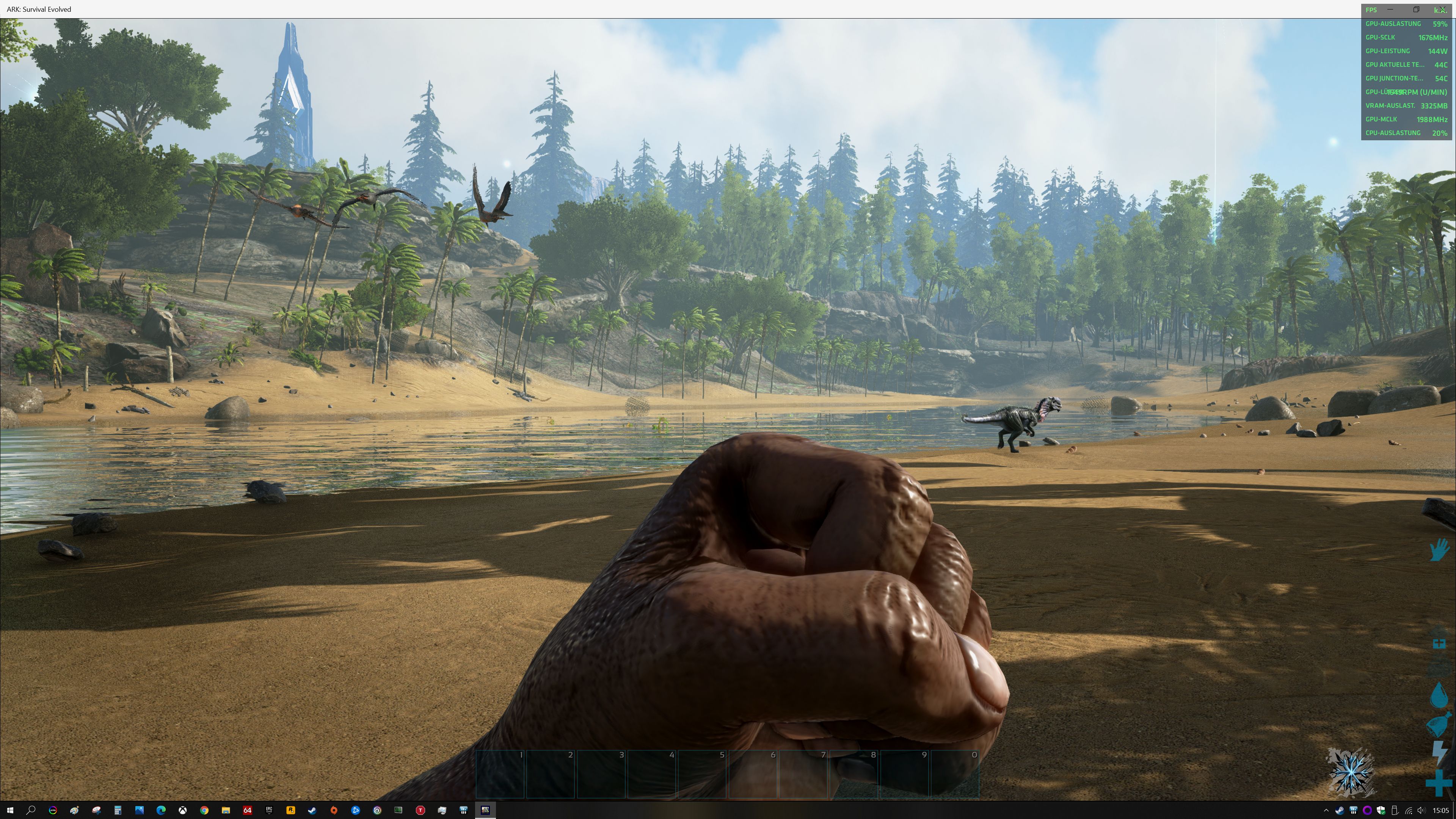

Wenn bei Spannungsabsenkung ein Game crashed, mal probieren, ob ein höherer minTakt hilft.
btw.
Das ARK bei Pizza richtig Watt kostet, wundert mich net.
War bei mir mit Custom-Settings 4k@60Hz Chill 55-57fps auch schon relativ HOT.
(das ein Game bei so niedriger GPU-Last schon ordentlich Watt zieht, ... schlechte Engine?)

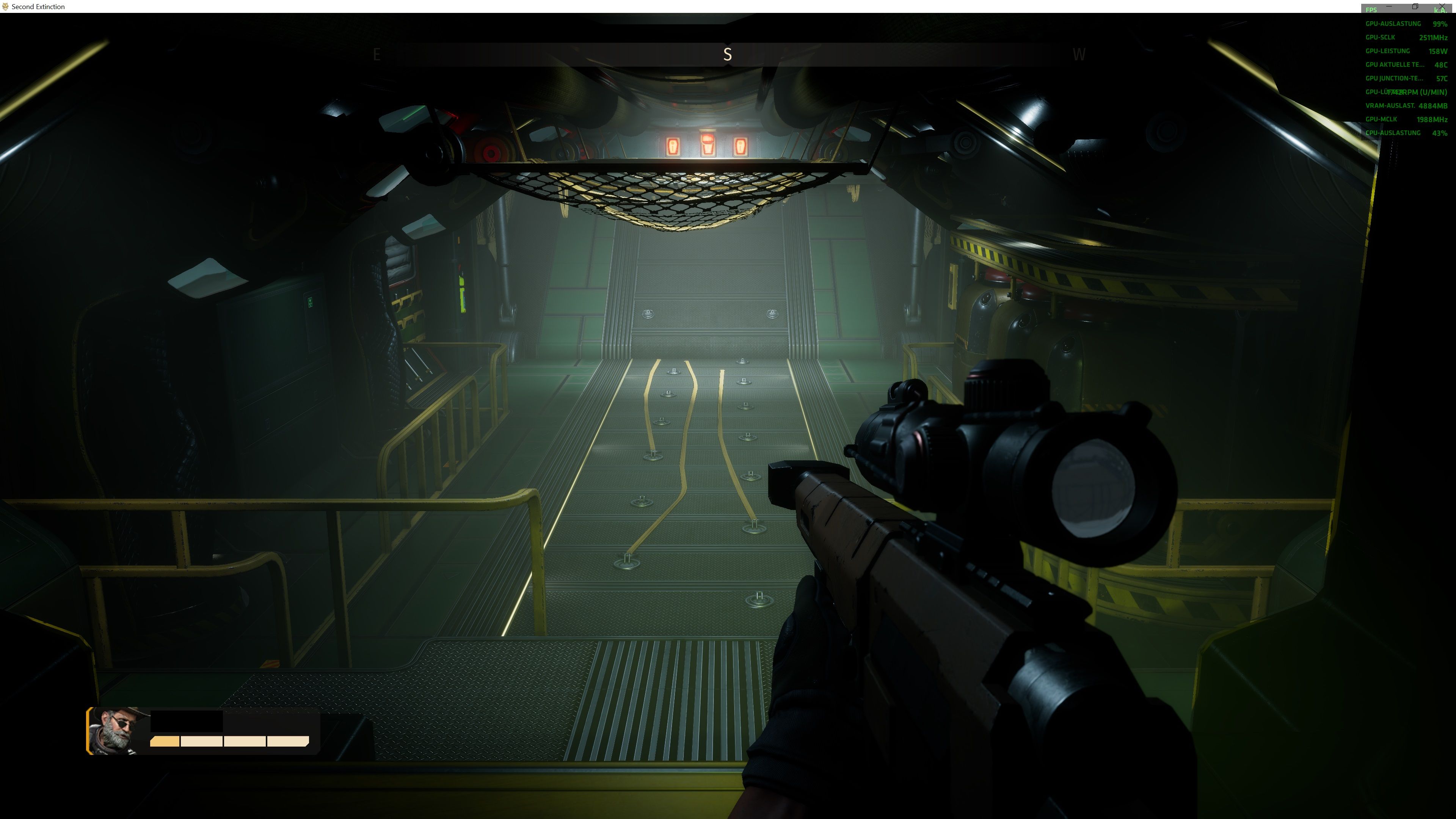

mal aus Spass z.Vgl.
SecondExtinction kann mit denselben W viel höher takten, ist halt moderner mit Vulkan.(glaube Apex-Engine)
Wer nen Gamepass hat, sollte ruhig mal SE testen.

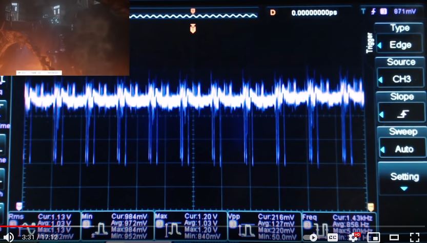

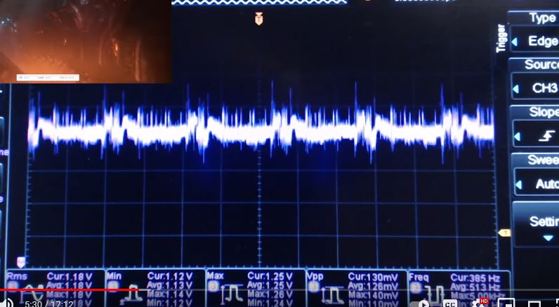

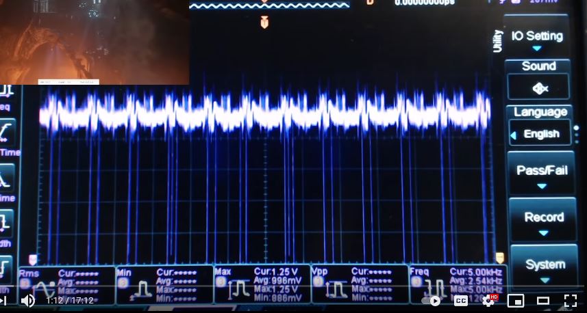

Buildzoid hatte erst einen Test am Oszi gemacht mit seiner 6900XT.
Am Ende jedes Frame geht die GPU in den Idle mit starkem Spannungsabfall. Je höher der Mintakt ist, desto niedriger ist der Abfall. Bei ihm gab es gar keinen Abfall mehr ab 2500 MHz.
Du kannst also, falls nötig, bis auf 50 MHz unter deinem Maxtakt gehen, dann sollte die Spannung stabil bleiben.
Bild 1 niedriger Mintakt
Bild 2 erhöhter Mintakt
Bild 3 Mintakt nur wenige MHz unter Maxtakt
Timestamp jeweils im Screenshot

Es geht nur 100Mhz unter dem maxTakt.(x)
Zu ARK kann ich leider Nix mehr Genaues sage, weil net mehr auf der Platte.
(k.A. wie meine Settings im Game genau waren)
(x) Bei mir macht 1970 vs 1930 minTakt ein paar Watt mehr aus, weswegen ich nur auf 1930 gehe für 24/7.
Beim Benchen kann min= max -100 dagegen sinnvoll sein.
(1930, weil der InfinityCache mit 1940 taktet, ... hab ich mir so gedacht)

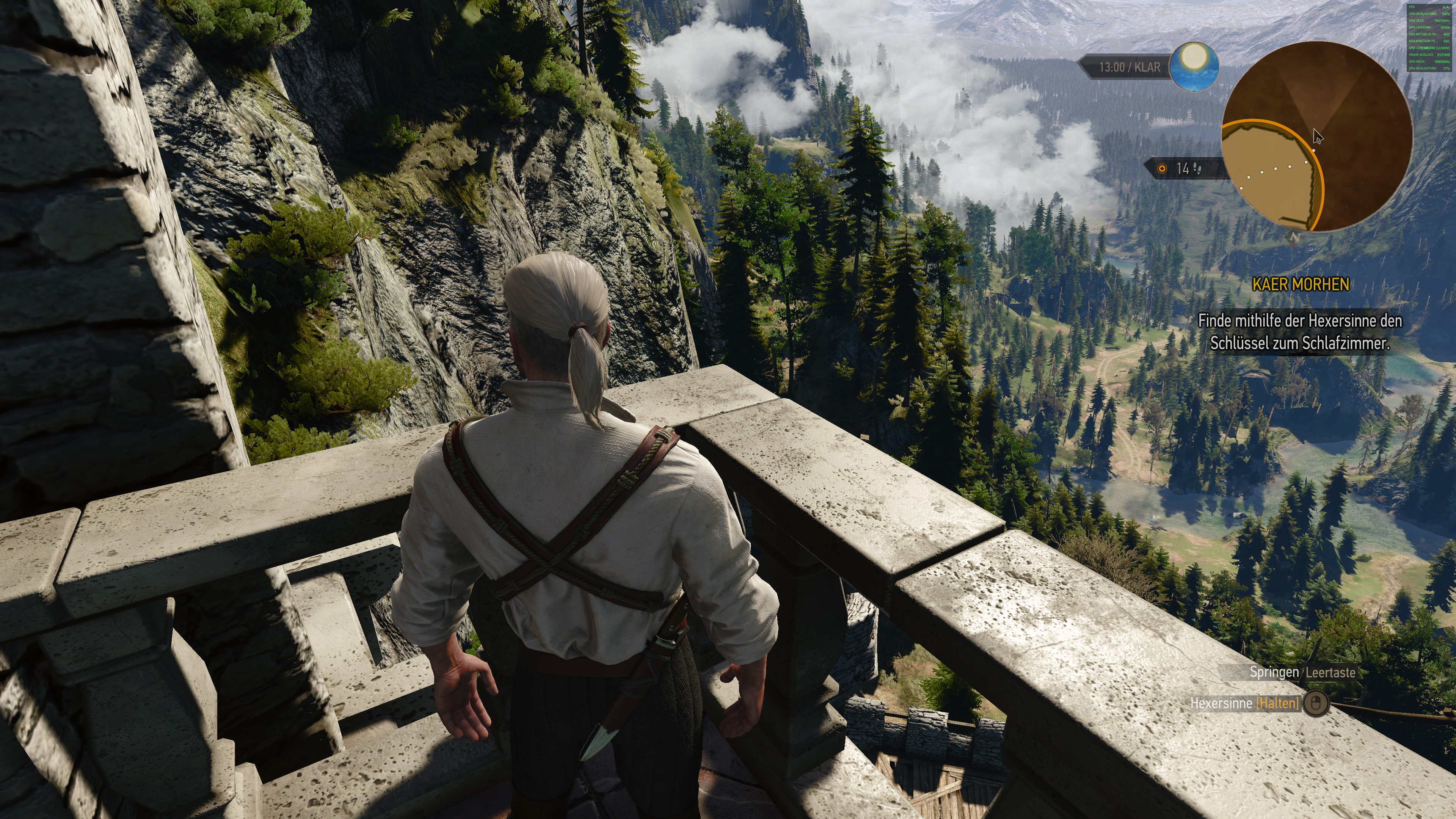

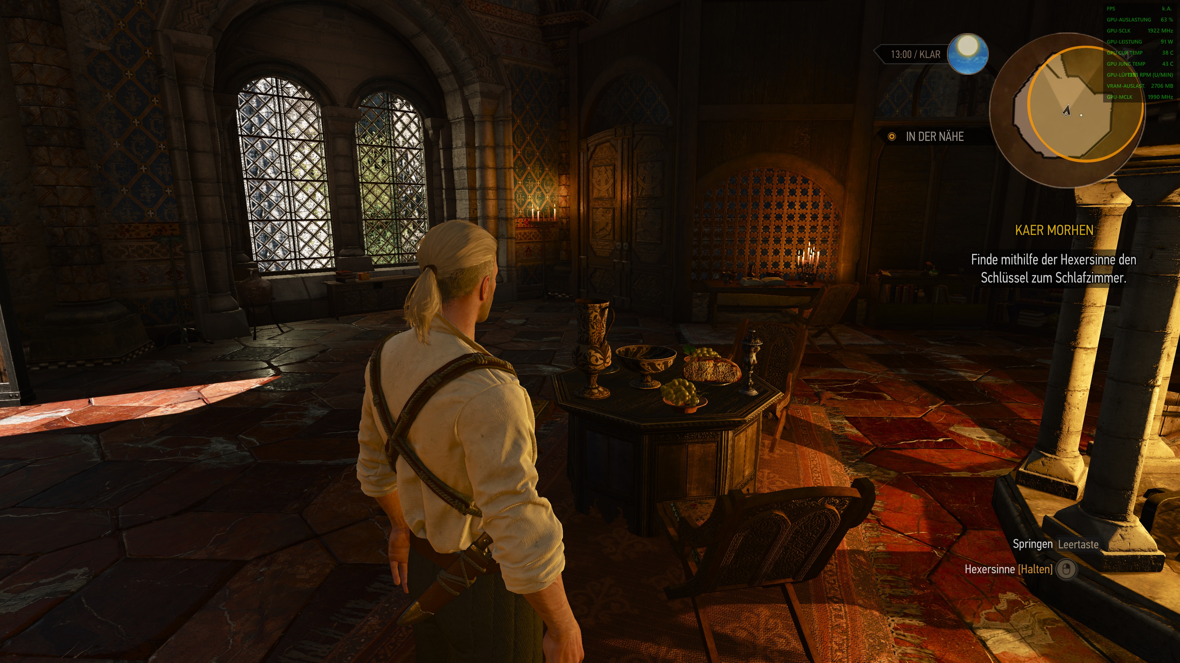

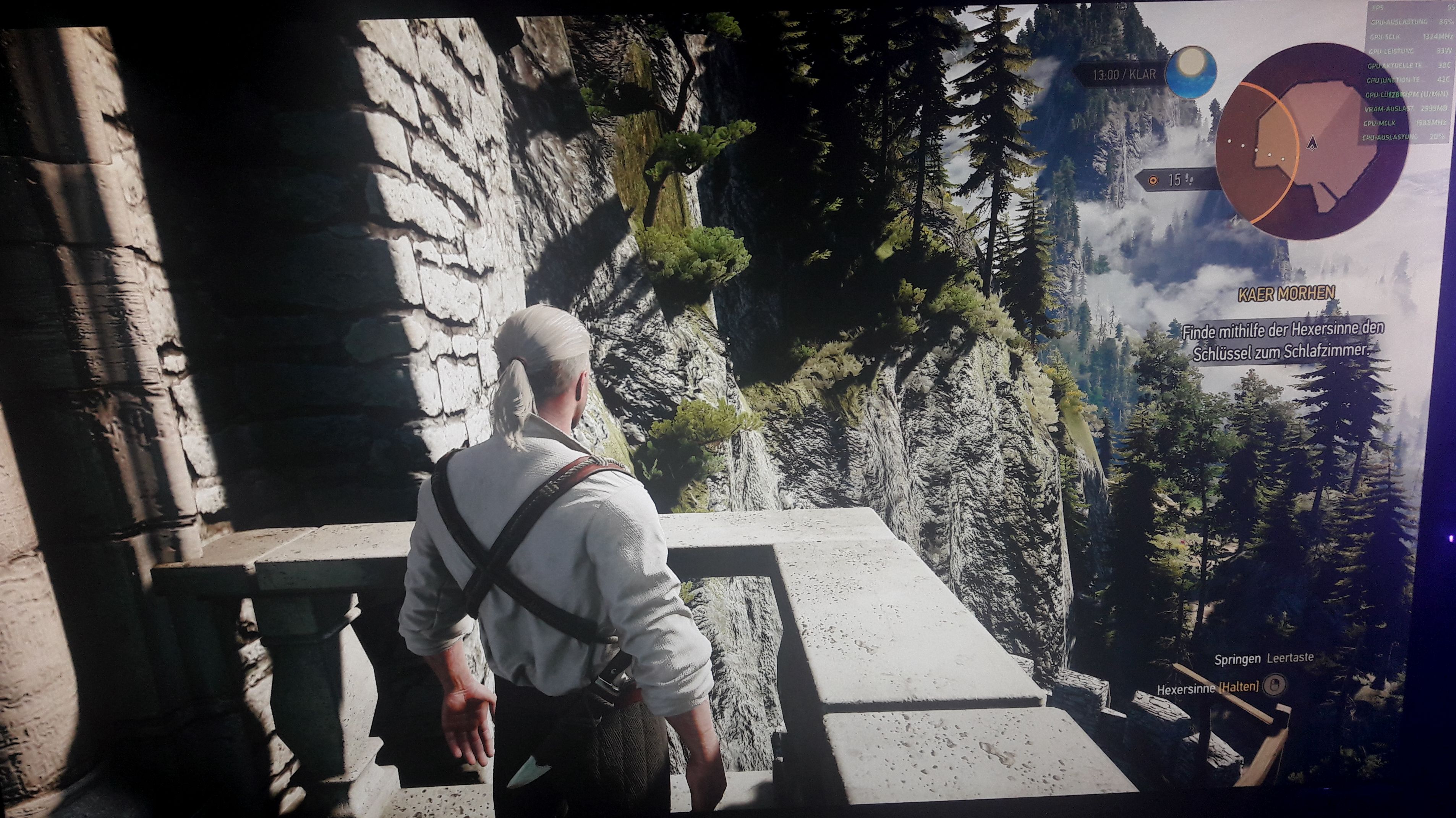

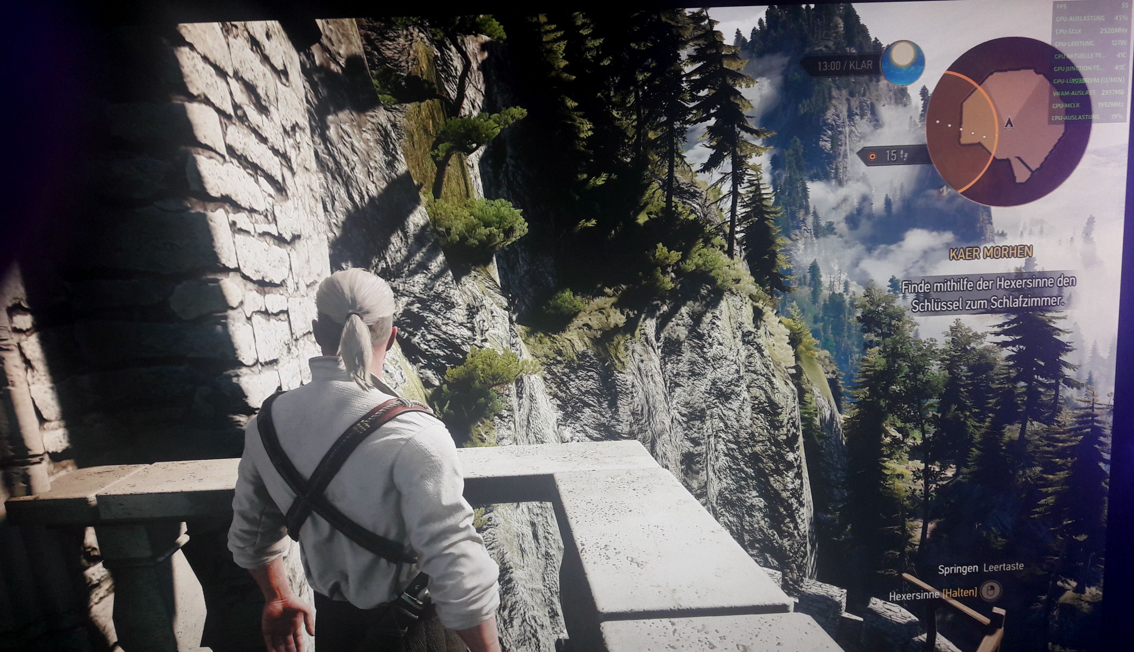

Probier einfach mal aus, ob 1500 groß sparsamer ist als 1930 bei nem festen Fps-Limit.
1500 ist vermutlich noch zu niedrig für ne stabilisierende Wirkung.
Das letzte Bild ist mit 1930.
Danke. Werde ich ausprobieren und berichten. Wie kommst du ausgerechnet auf 1930?

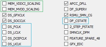

@bad_sign
man kann natürlich auch noch per MPT unter FeatureControl direkt diverse DeepSleep-Modi unterbinden
(blau eingerahmt)
