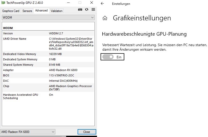

Ich wollte Dir nur zeigen, das HAGS nochmal nen zusätzlichen Vorteil bringt, auch ganz ohne W11.
Man braucht halt nur WDDM 2.7.

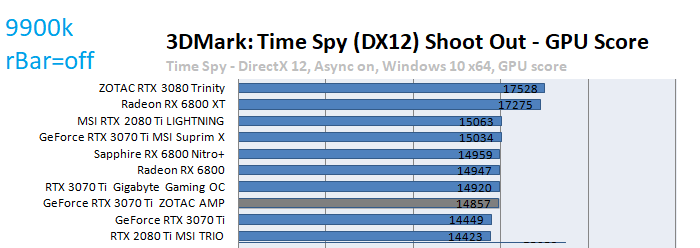

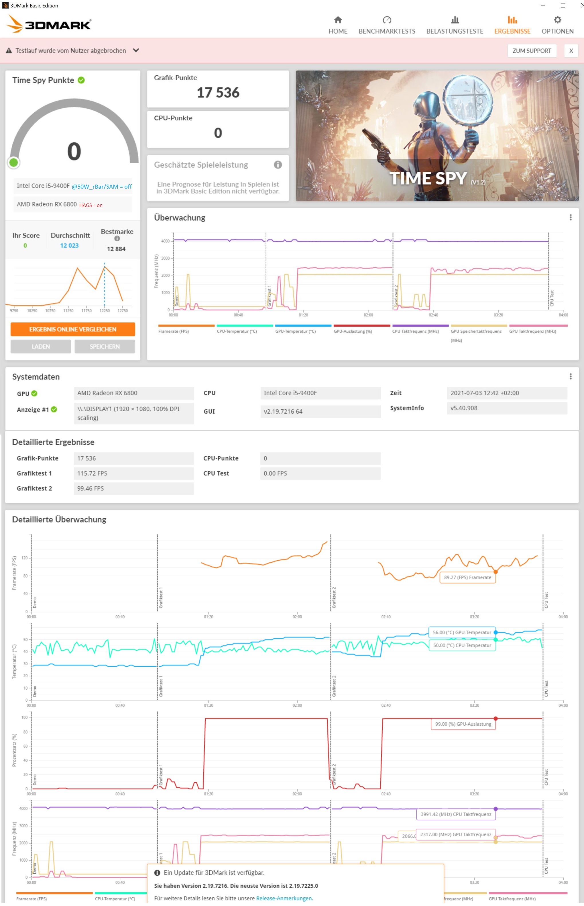

btw.
Auch ohne rBar+PCiE 3.0 läufts ganz gut. bereits mit nem sparsamen Setting: 9400F rBar=off
(z.Vgl. ein Review ohne rBar mit PCiE 3.0, vermutlich Launch-Treiber+Score von guru3d)

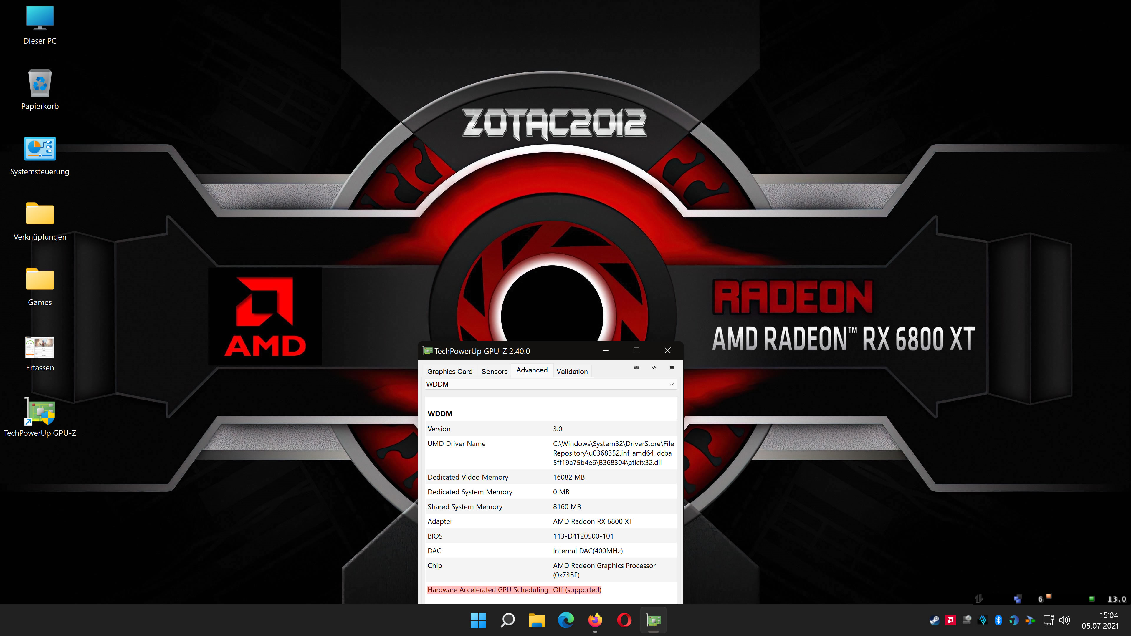

Kann man denn das irgendwie prüfen, ob HAGS aktiviert ist? Also bei Nvidia hat man das ja in den Windows-Einstellungen sehen können, bei AMD steht da bei mir nichts. Allerdings nutze ich Windows 11, aber wenn es in Windows 10 funktioniert, dann sollte doch HAGS auch unter Windows 11 funktionieren, oder?

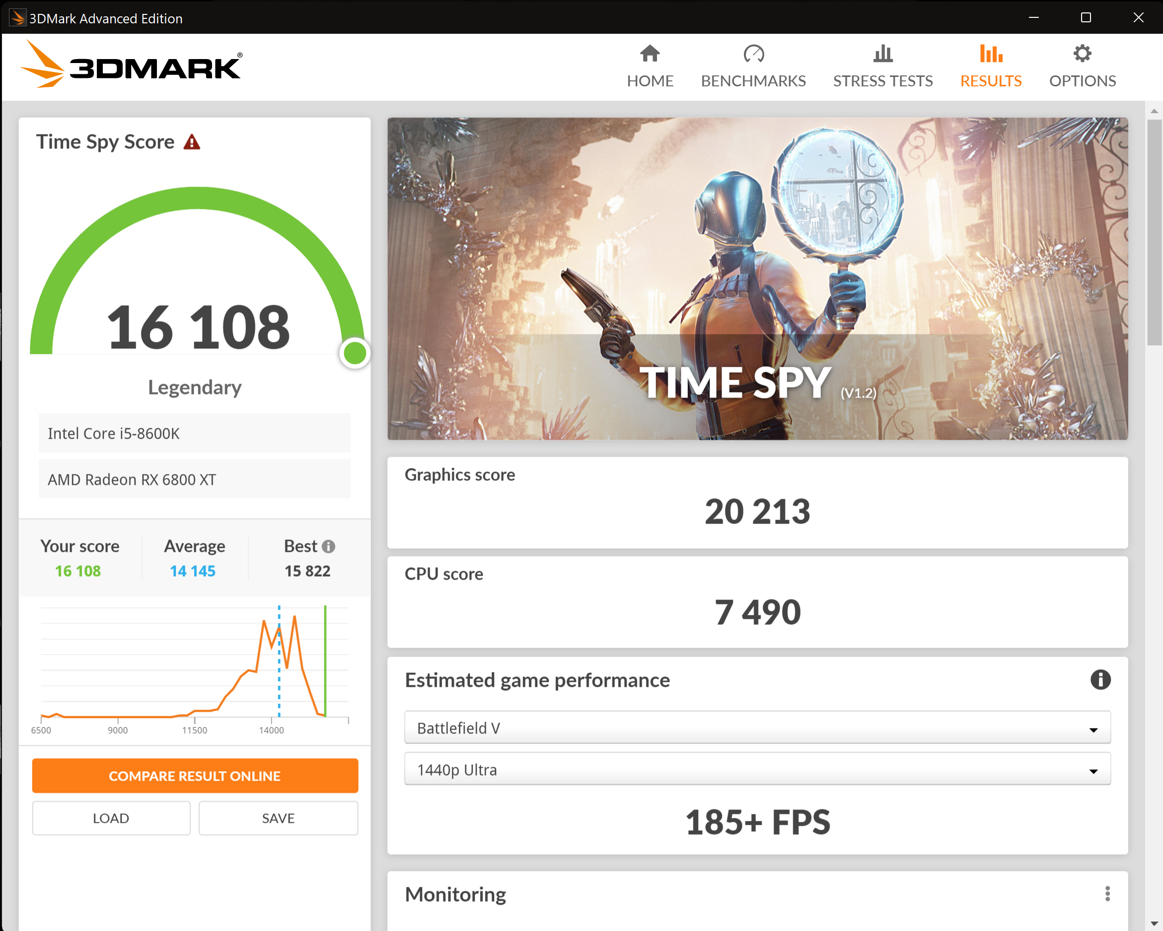

Also ich habe rBar On und bin noch etwas am Testen, bezüglich Grafikscore beim Time Spy Benchmark. Muss mal schauen, wenn ich rBar deaktiviere, ob es da einen signifikanten Unterschied gibt.
Hier mal mit 2550 MHz GPU-Takt / 2100 MHz Speicher-Takt mit schnellem Timing / 15 % PL und einer Spannung von 1050 mV getestet:

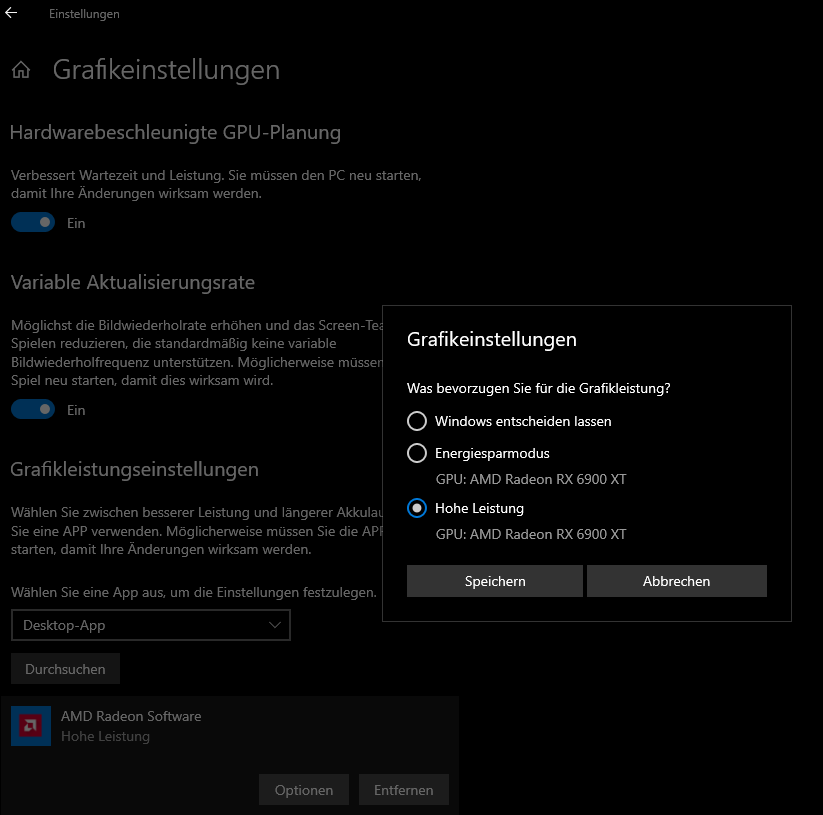

gpu-z und Anzeige, wenn vorhanden, mal die AMD RadeonSoftware noch auf "Hohe Leistung" (x) stellen.
(x) das war ein guter Tipp von Duvar!

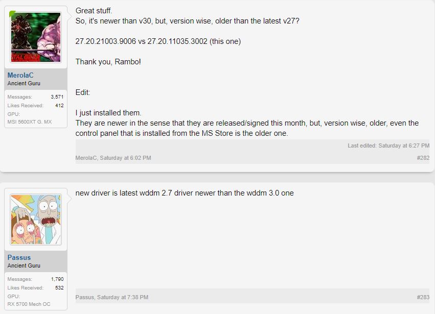

Vermutlich ist HAGS derzeit in W11 WDDM 3.0 net aktivierbar.
Weiss net, ob ein WDDM 2.7-Treiber gänge.

Nein Hags lässt sich nicht in Win_11aktivieren, weder bei dem WDDM 3.0 Treiber, noch bei dem Radeon Treiber 21.6.2 / vielleicht über einen Hack im Regedit Register, allerdings weiß ich nicht was da für ein Eintrag vorhanden ist und unter welchem Punkt genau.
Treiber 21.6.2 ist dafür net geeignet.
Kannst nur den selben UWP wie Duvar probieren. Install über Gerätemanager.
https://forums.guru3d.com/threads/amd-radeon-software-uwp.437511/
Die zug. Radeonsoftware lädt entweder das W11 automatisch aus dem Store oder Du musst manuell
downloaden. (vorher die alte Radeonsoftware deinstallieren)
Ich habe dann die Radeonsoftware im Store gestartet und an Start angepinnt, weils net mehr auf dem Desktop verfügbar.
Zusätzlich kanns sein, das in der Registry der Key fehlt und erst angelegt werden muss!
Das hatte Duvar bereits verlinkt.

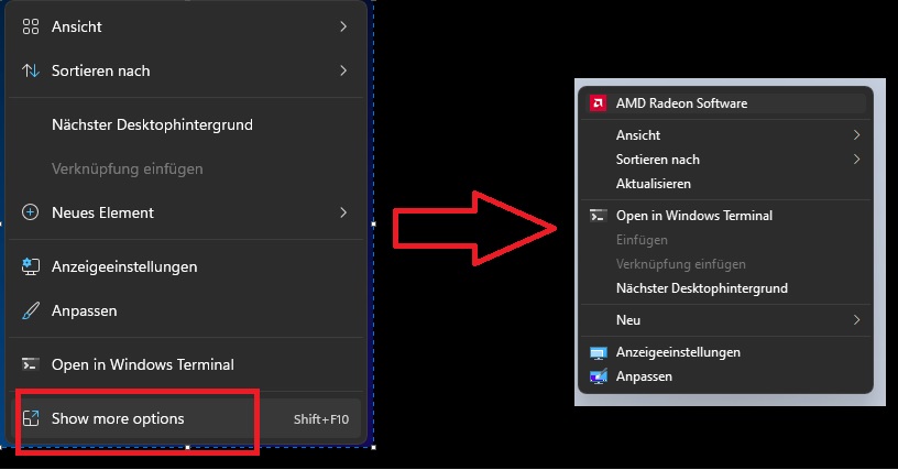

Du musst bei Rechtsklick Desktop einfach nur unten auf "Show more options" gehen, dann bekommst du das alte Kontextmenü mit dem Link zur Radeon Software angezeigt.
Aber ich selber habe es mir auch an das Startmenü geheftet.
gibts bei W10 home net
Ich dachte es geht um Windows 11, dann habe ich das missverstanden. Weil hier die Radeon Software ebenfalls nicht mehr sichtbar auf den ersten Blick ist.
Reaktionen: GerryB

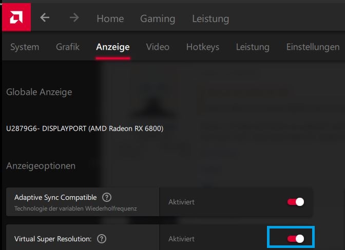

Kenne jetzt net Deinen Moni, aber:
Du kannst ja auch bei älteren Games, die hohe Auflösungen unterstützen, mal mit VSR@4k/5k spielen.
FHD-->4k
WQHD-->5k

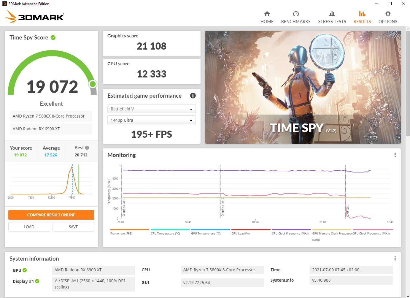

Ich habe den Sweetspot für meine 6900 XT gefunden
GPU Spannung: 1100mV (default 1175)
GPU Max: 2.650 mhz
Mem: 2132 Mhz
Powerlimit: +15%
Komme mit diesen Settings im 3D Mark auf (Link siehe Signatur):
18.978 Punkte
21.217 GPU-Score
Bin eigentlich ganz zufrieden, die Settings sind auch Cyberpunk-stable. Möchte aber so gerne die 19.000 Punkte knacken, die 22 Punkte sollten noch irgendwie drin sein...
