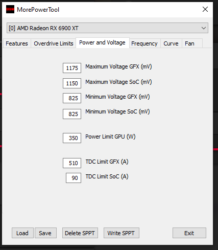

Der bislang beste Run erfolgte mit den Settings:
GPU: 1,087 mV
Im MPT 300 Watt + 15% im Treiber = 345 Watt
19.277 Punkte
21.282 Grafik-Punkte (Link in Signatur)
AVG Taktfrequenz: 2.479 Mhz
Ich bekomme zwar einen höheren Boost-Score wenn ich die Spannung auf 1,150 mV oder gar 1,175 mV stelle, dann liegen max 2.645 Mhz statt 2.533 Mhz an , aber avg sind es dann gerade mal 2.481 Mhz (1175 mV) vs. 2479 Mhz (1,087 mV) - ganze 2 Mhz Unterschied!
Eine Spannung von 1,175 mV dürfte nur bei 375-400W einen Mehrwert bringen. Mich "stört" es zwar, dass ich nicht diese netten Boostpeaks von 2.650 - 2.685 Mhz mehr sehe, aber an der AVG-fps ändert sich nichts, da der avg-Takt unverändert gleich ist, dafür bleibt die Karte wesentlich kühler.

1090 mV im MPT ergeben 1088 im Treiber, müsste dann mal 1095 im MPT testen.
Es gibt halt viele Stellen im Benchmark, in denen nur ~ 310 Watt der möglichen 345 Watt gezogen werden, dennoch boostet die Karte nicht höher und liegt teilweise bei 2485 - 2510 Mhz. Powerlimit wird nicht ausgereizt und die Temp übersteigt nie 70 Grad (Lüfter auf 100%), offensichtlich braucht die GPU genau an diesen Stellen mehr Spannung um das Powerlimit auszureizen. Dann kommt es aber eben zum Effekt, dass in diesen Stellen die Karte besser boostet aber in der restlichen Zeit, in der das Powerlimit anliegt, taktet die Karte eben etwas geringer. Ich glaube nicht, dass der Sweetspot soooviel ausmacht. Bei 1100mV habe ich exakt gleiche Werte wie mit 1,088 mV.
Weiss aber nicht ob 1088mV auch gamestable ist, muss morgen mal Cyberpunk und AC Valhalla testen, gerade Valhalla reagiert super sensibel auf zu geringe Spannung bzw. zu hohen Takt, für mich das beste Spiel um die Stabilität zu testen, hier erreiche ich auch den höchsten Boost, 2,7 Ghz werden mit 1150mV immer wieder erreicht.
Für deutlich höhere Benchmark-Ergebnisse müsste ich das Powerlimit von 345W auf 390W anheben und dann mal mit 1100mV testen. Aber ich traue mich nicht so recht, will die Karte nicht grillen, war teuer genug
Wenn jemand Erfahrung mit 370-390 Watt Powerlimit unter Luft hat, gerne mal berichten.

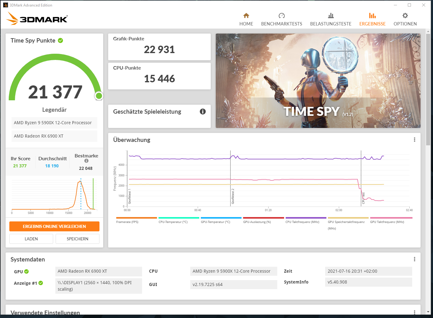

Edit: Damits auch was mit dem Thread zu tun hat. Ich kann mit deiner mithalten
https://www.3dmark.com/spy/21098693
War einer der ersten Runs, als ich angefangen hab mit MPT zu experimentieren.
PT auf 375W und 416 TDC.
Vram auf 2100 und Fast Timings.
Wollte der Karte quasi einfach mal nur freien Lauf geben, die hängt ja im Prinzip immer im Power Limit.
Dem Chip kannste vermutlich auch 500W in den Rachen werfen...

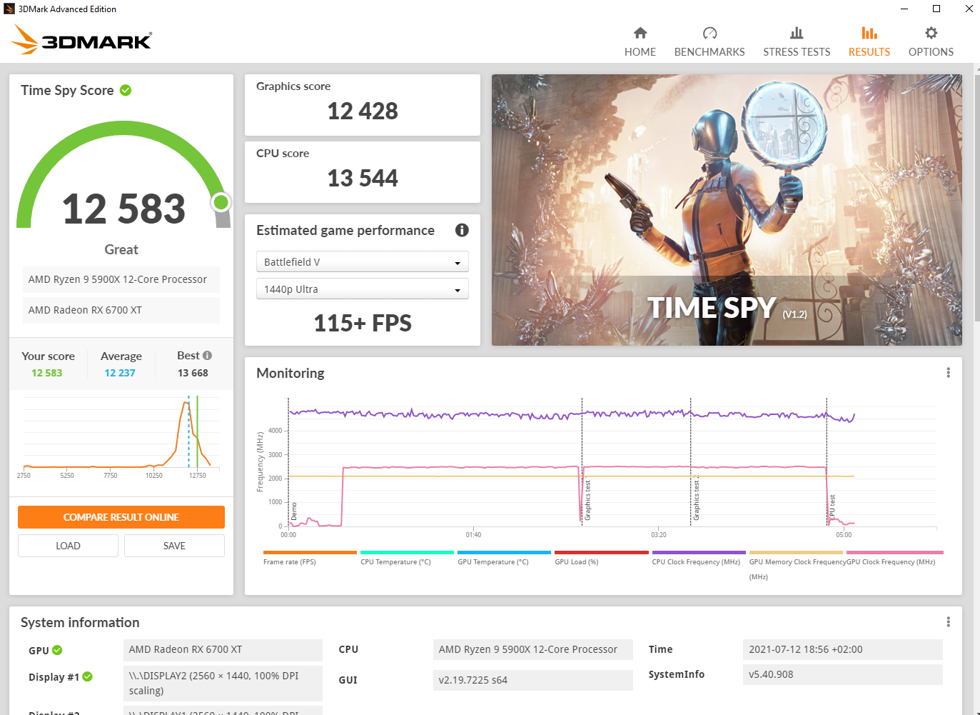

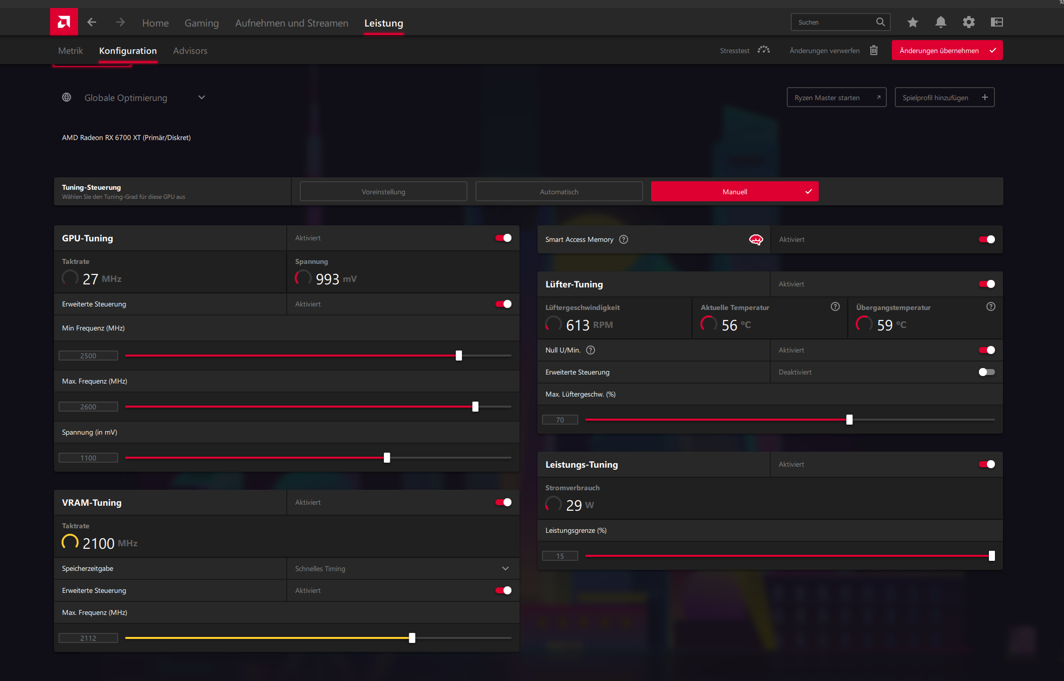

@Zotac2012 nette Punktzahl. Habe eine 6700 XT Pulse und einen 5900X (Rest siehe Sigantur).
Gehäuse gedämmt, wird hier also immer etwas wärmer...
Habe PBO und ASUS Performance E. deaktiviert. Energiesparplan v4 von Pizza aus dem Forum.
1100mv, VRAM 2112, SAM/RBAR aktiviert.
Komme "nur" auf 12583 Punkte

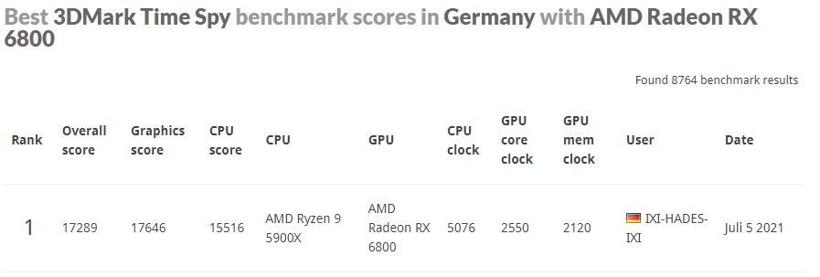

@Hades
Wie funzt eigentlich der 21.7.1 bei Dir?
(scheint ne echte Alternative zu dem UWP-HAGS-Treiber zu sein)
Wäre damit ein guter Zeitpunkt für nen Neuanfang. (in der dt. TS-Liste)
Dein bisheriger Score mit dem älteren Treiber war ja auch schon sehr gut.
