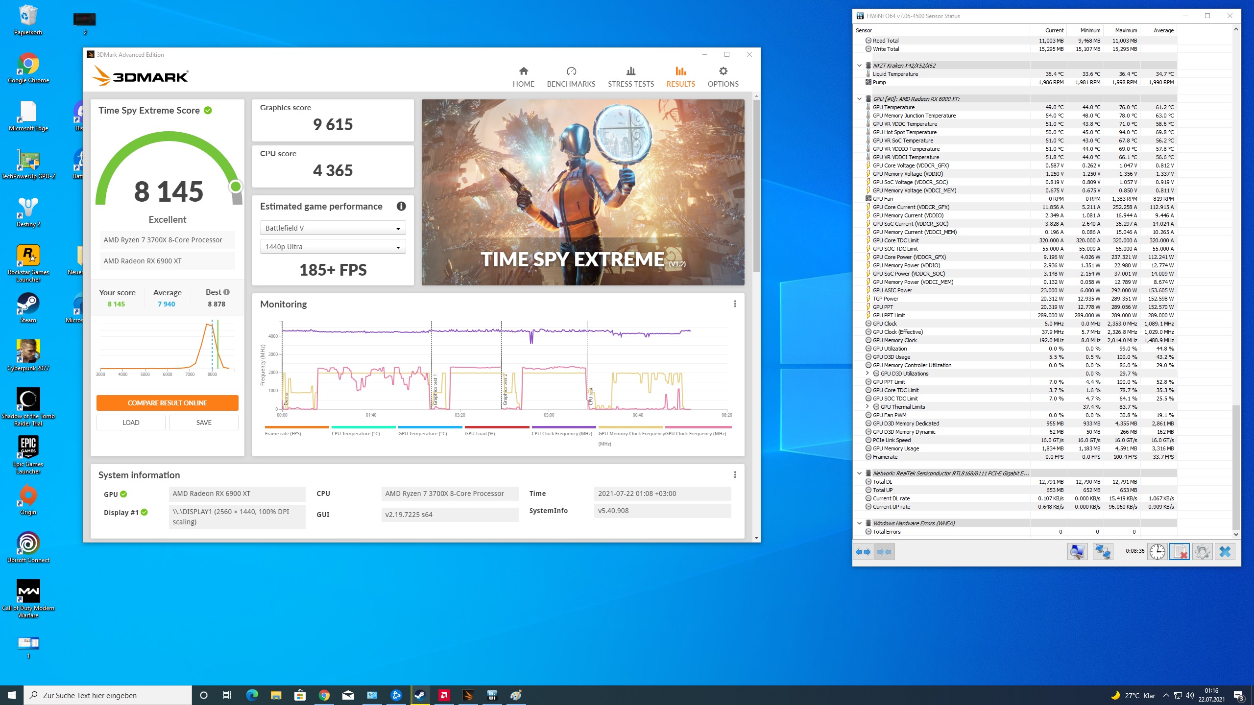

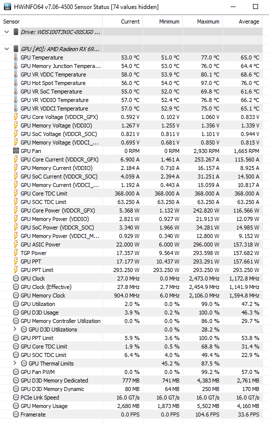

Sorry, bin gerade erst dazu gekommen den Test zu machen. TS Abbruch nach wenigen Sekunden.

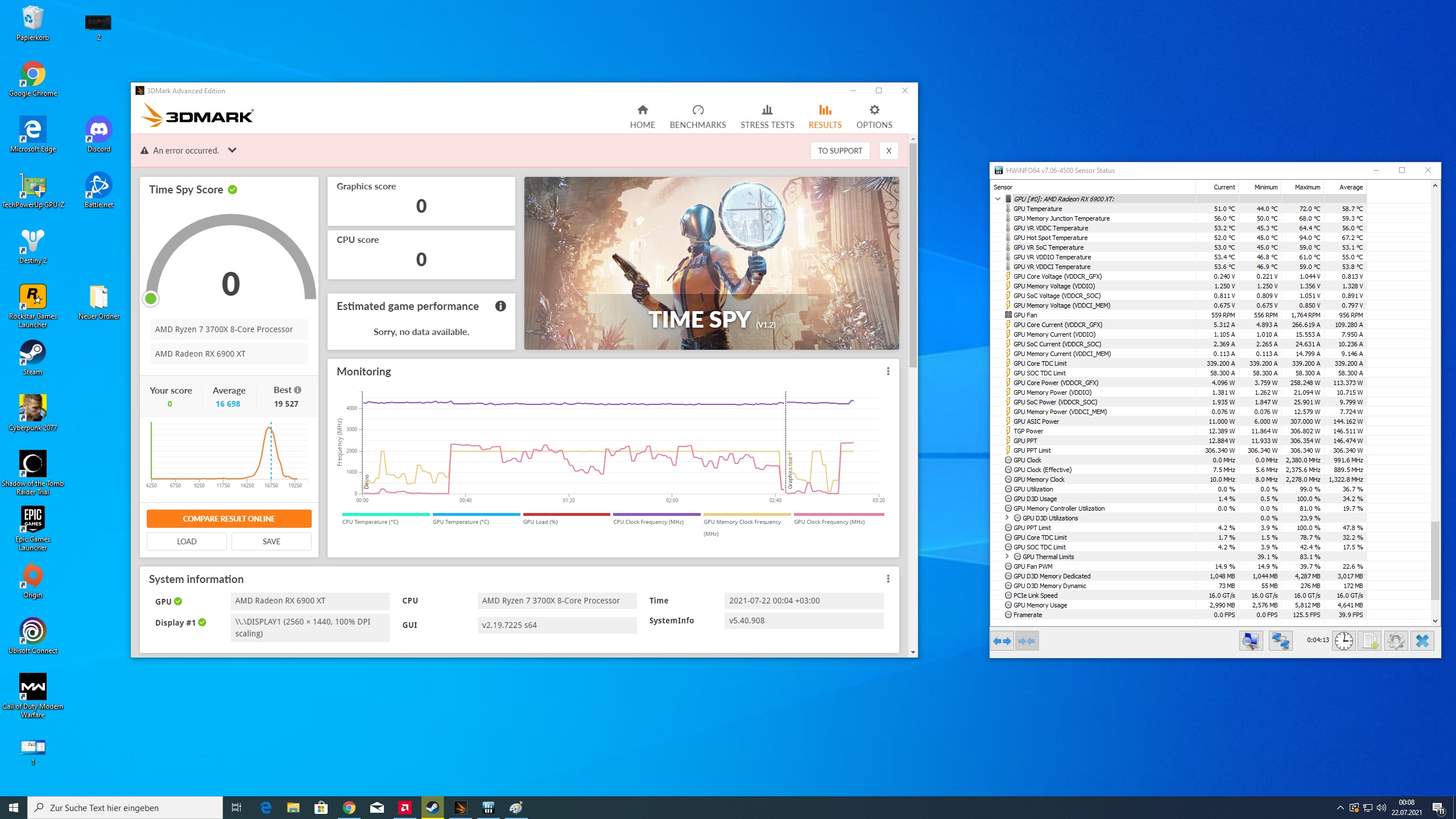

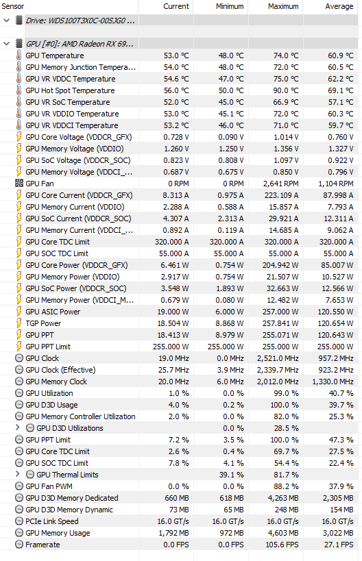

Ich kann leider nichts auf dem HWinfo Screenshot erkennen. Unten links sind so Pfeile, da kannst mehrere Spalten einstellen. Am besten 2 oder 3 und dann das Fenster so ziehen, dass man alle Wertespalten sehen kann. Aber wir brauchen möglichst einen kompletten Durchlauf, damit man die Temperaturen sehen kann.

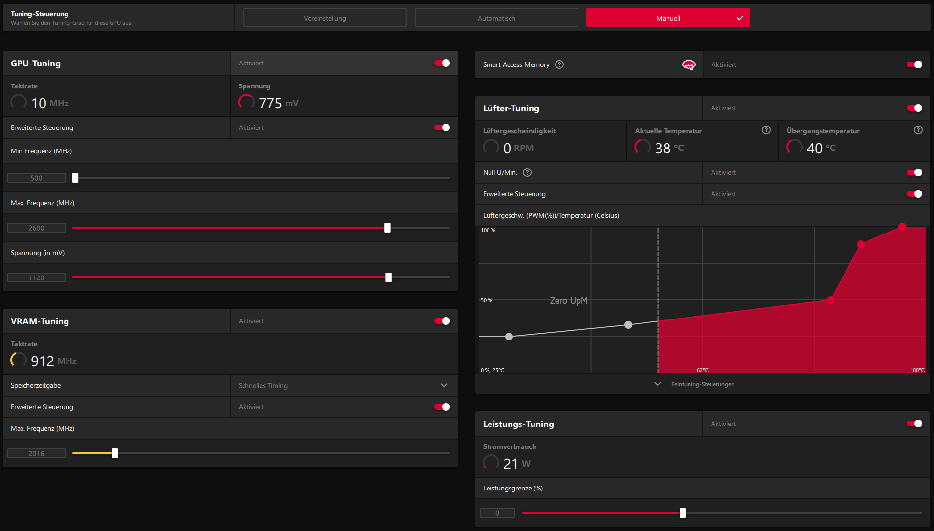

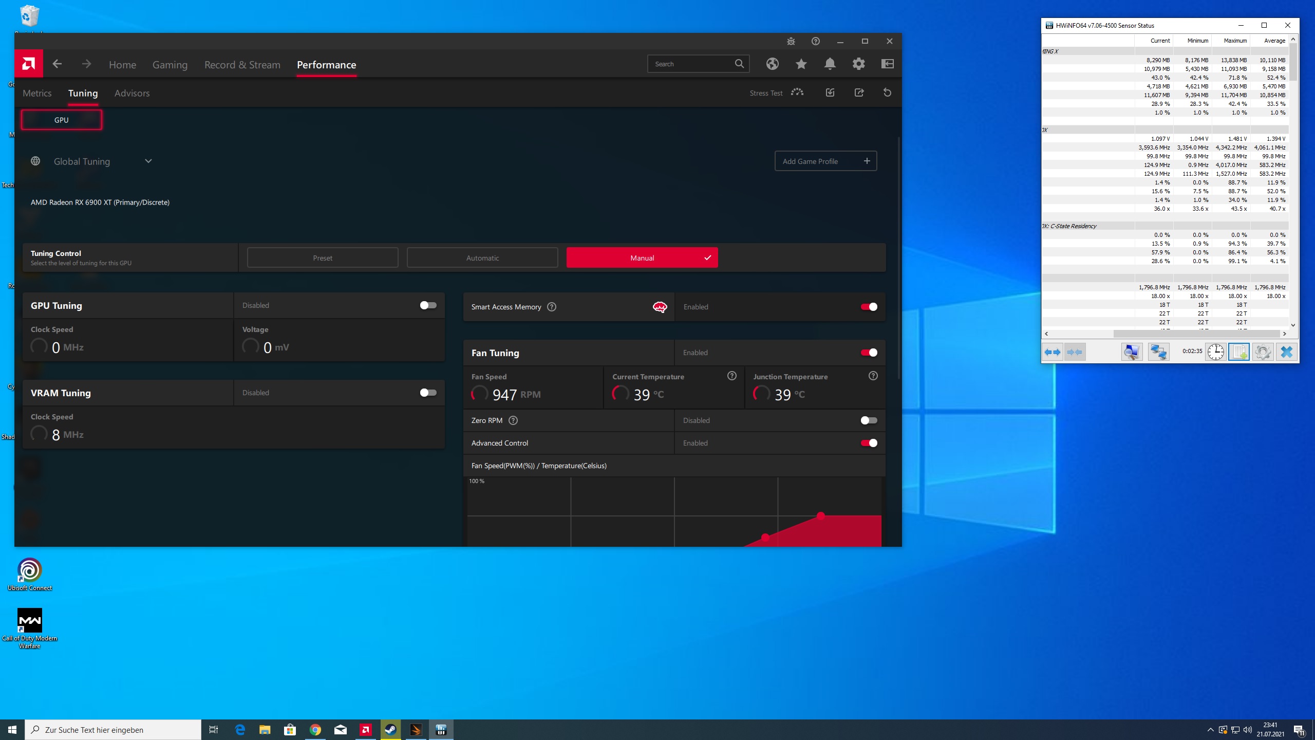

Und waren das manuelle Einstellungen? So sieht es zumindest im Treiber aus. Kannst Du noch mal einen Lauf mit Automatisch und dann "Laut" machen oder was du gestern hattest?
Auf Automatisch und Standard im Treiber. GT1 klappte, beim GT2 brach er nach 16 Sekunden ab.
Ich benutze jetzt das Preset Laut und poste es gleich. Automatisches UV hat auch nicht geklappt
Preset auf Laut. Nach 6 Sekunden ist der GT1 abgebrochen.

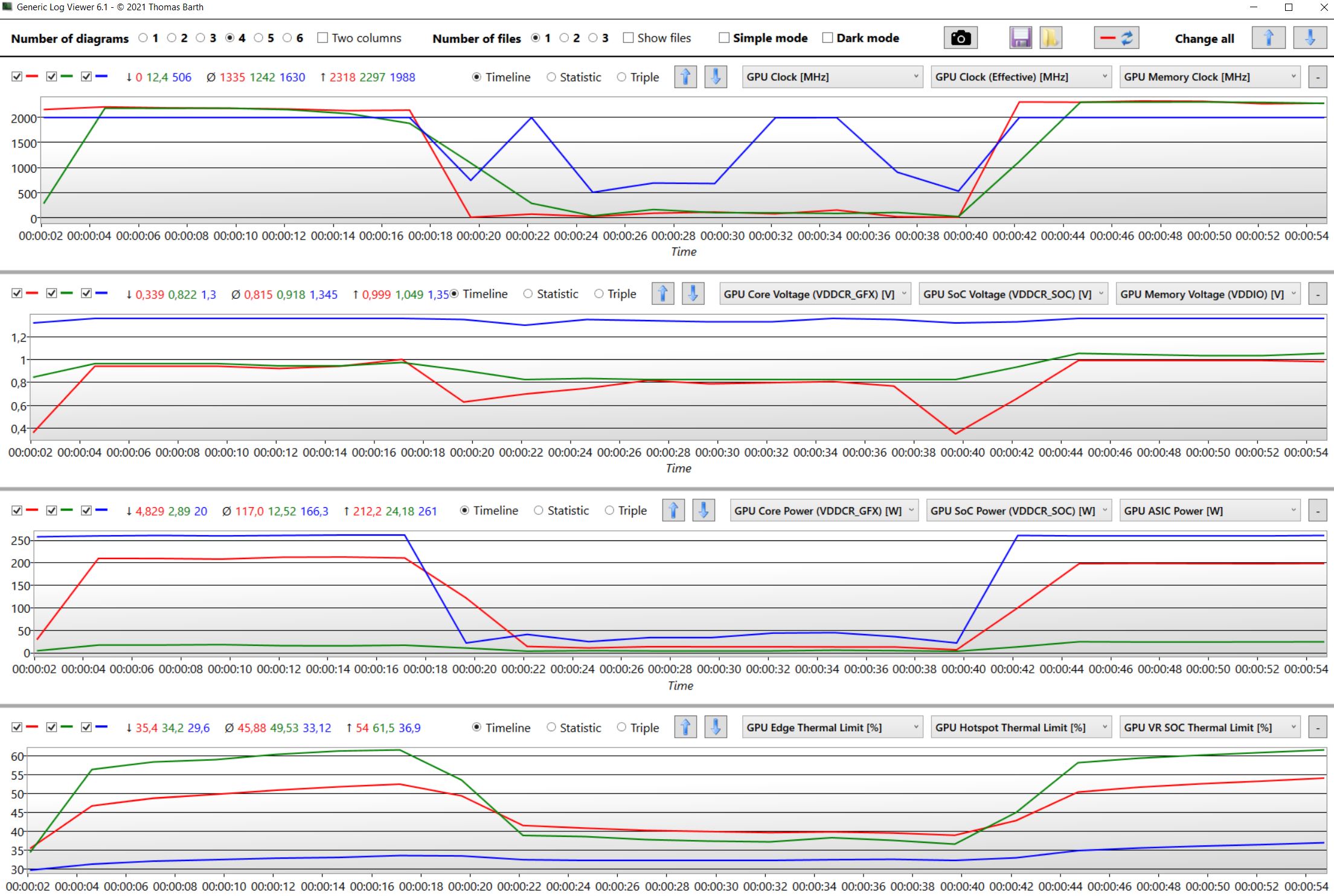

So sieht man den extrem kurzen Run besser = auf den ersten Blick gibts nix Auffälliges!
Das ist schon ein bisschen merkwürdig. Die GPU-Temperatur und die Hotspot-Temperatur sind eigentlich noch im Rahmen. Allerdings schon recht hoch vermutlich durch das Demo vorweg. Aber die eigentlichen Test kommen dann ja erst. Da geht die Temperatur dann weiter. Aber normalerweise sollte die Karte bis 115 Grad Hotspot zulassen. Abgeriegelt und Notaus ist bei 118 Grad, zumindest bei den Referenzkarten.
Die CPU Core Voltage erscheint mir ein bisschen niedrig, aber HWinfo zeigt da immer zu niedrige Werte an. Memory Voltage ist korrekt. Auf den ersten Blick kann ich da nichts Auffälliges erkennen, außer dass mir die GPU-Temperatur etwas hoch vorkommt im Vergleich zum Hotspot?
Vielleicht kann da noch mal einer von der Experten drauf schauen. Aber ich bin immer noch der Meinung, dass ein Lauf auf Stock = Automatisch - Standard durchgehen müsste.

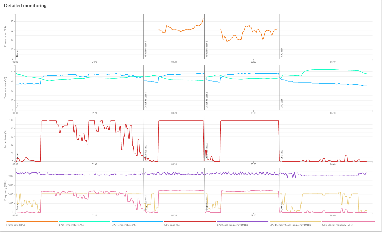

Vllt. kann Tourist mal noch einen TSE mit HWinfo mitloggen, damit man sieht wie gut die Hardware eigentlich funzt. Gibts beim TSE auch nen Stresstest ?
Würde den gern mit AutoUV sehen, damit man mal etwas länger am Stück hat und sieht, das AutoUV eigentlich ne gute Sache ist.
Was mich wundert, ist der eine Abbruch in GT1 bei 94°C Hotspot!
Da muss doch XFX ne komische Vorgabe gemacht haben, als Notabschaltung.

Wir brauchen erstmal nen längeren Run von TSE!
um zu sehen ob die Lüftersteuerung normal arbeitet
Bei 10sek bis Abbruch kann man gar nix rauslesen.
Gerade der allererste Post#2483 war nur mit 255W asic, da kann eigentlich das NT noch net failen.
Danke für den prompten Service!
Erstmal gut zu sehen, das trotz 94°C Hotspot keine Abschaltung erfolgt und der Lüfter + NT tut was Es soll.
Die 18°C Differenz GPU zu Hotspot ist für 290W asic auch vollkommen OK.(=sogar sehr gut)

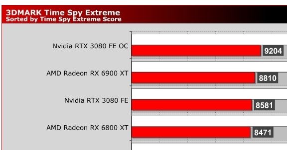

Ein ähnliches Ryzen-3950x - Sys benutzt OC3d für Reviews.
Da kannste mal schauen Was für TSE@stock normal ist:
(könnte der Gesamtscore sein, weil so niedrig)

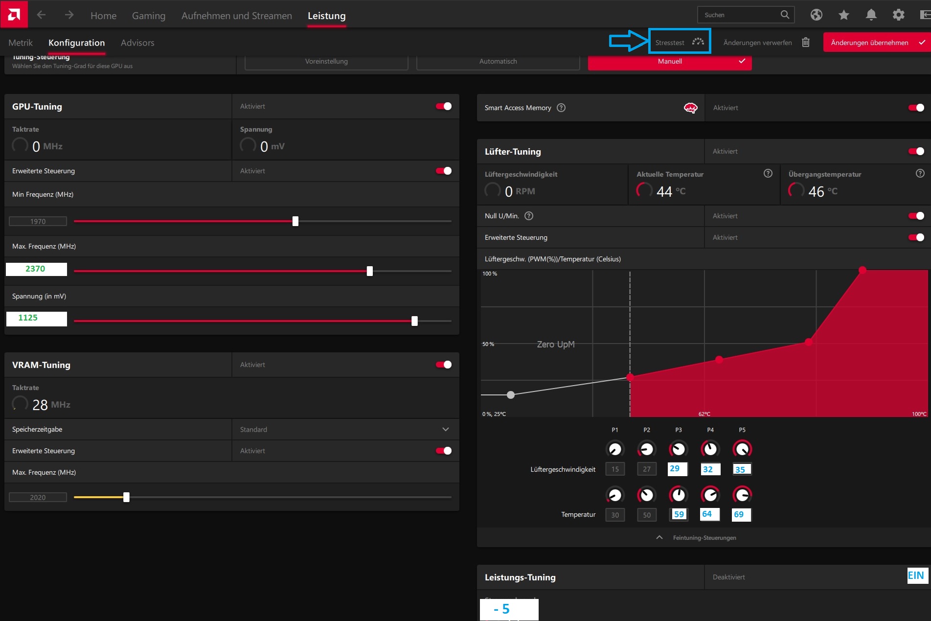

Morgen kannst Du dann mal das manuelle Setting auf ca. 275W asic einstellen. (x)
Und bevor irgendwelche Benchmarks gemacht werden, einfach mal kurz den Stresstest laufen lassen, damit man mal sieht wieviel W bei welcher Spannung genommen werden für ca. 2320MHz effektiv.
(x) kann ich nur ungefähr schätzen, nach Deinem Post#2485 mit eff. Takt 2330@289W.

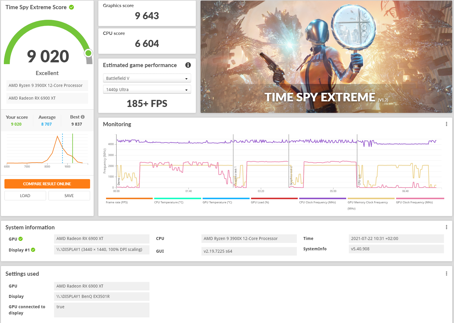

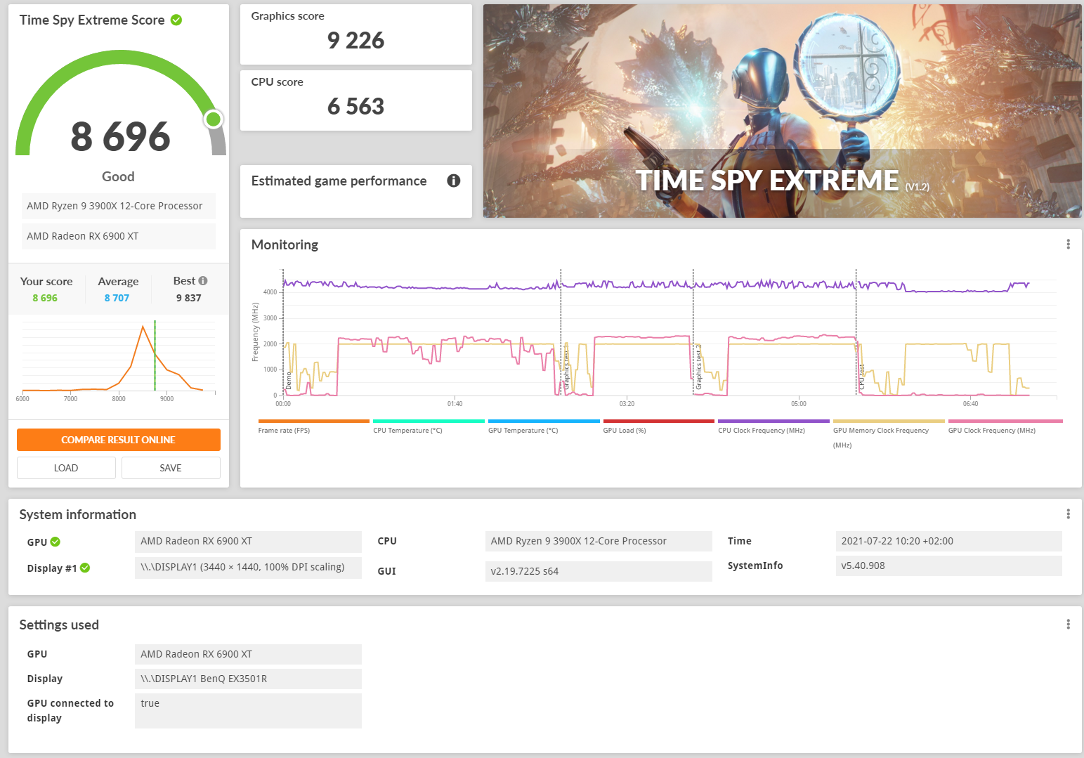

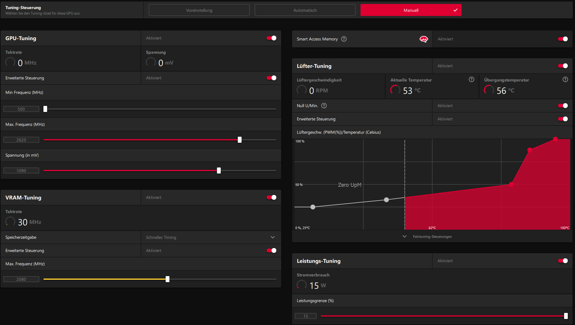

Ich fahre den TimeSpy Extreme mit meinen 24/7 settings mal durch und poste die Details dazu mal hier.
Ist zwar kein 1:1 Vergleich, aber vielleicht hilft es^^
System:
AMD 6900XT FE
R9 3900x
MSI Gaming Carbon Pro X570
32GB Crucial Ballistix Sport mit DDR4-3200
650W Straight Power 11
wie folgt mit Adrenalin 21.6.1.
Als 24/7 Setting:
Als OC Setting:

Bei meiner Grafikkarte habe ich das Problem im normalen Time Spy Benchmark. Beim Time Spy Extreme "scheint" es keine Probleme zu geben. Der Graphic Score scheint bei mir ja im Vergleich zu deiner Karte vernünftig zu sein. Die höhere Zahl der Gesamtpunkte resultiert wohl aus deiner stärkeren CPU ?

Danke für den Test!
1,06V effektiv bei 2455...2470MHz sieht auch vernünftig aus.
1,01V dann für 2330MHz auch.

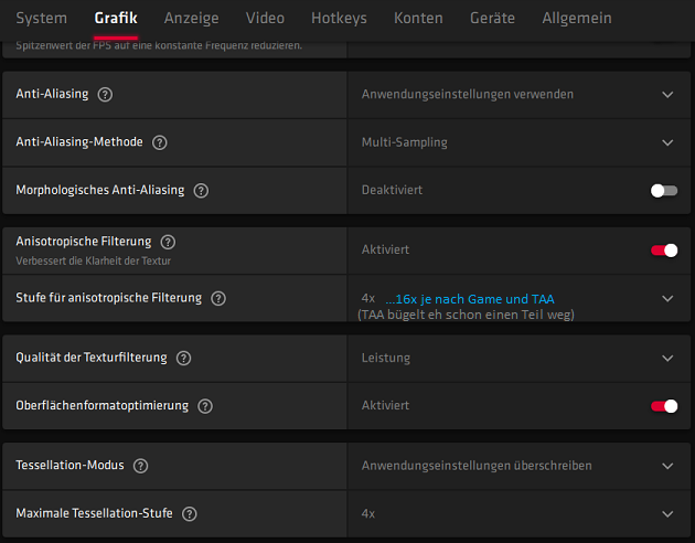

Bei Tourist@Stock ist die Spannung deutlich höher bzgl. V/MHz , da sieht man den Nachteil, wenn man net
manuell noch ein bisschen runterregelt.
Mir persönlich ist eeh Weniger lieber = kühler+leiser. Deswegen zusätzlich Fps-Limit + GameRegler links
+ AMD-Tweaks. (die Tweaks dürfen für valide Scores net ON sein)
Ja. Gesamtzahl ist ein Wert aus GPU/CPU, und meine CPU hat mehr Punkte.
Da du ja einen XFX verbaut hast, welche ja mit ca. 290W ASIC läuft, musst du mein OC Setting mit +15% PT als Vergleich nehmen (296 W ASIC). Die FE hat bei 0% PT standardmäßig 255W ASIC.
Ich habe jetzt extra den Extreme durchlaufen lassen, weil du ja durch die Abbrüche keine Vergleichsdaten beim normalen TimeSpy hast. Also nützen dir meine TimeSpy Daten ja nicht viel ;)
