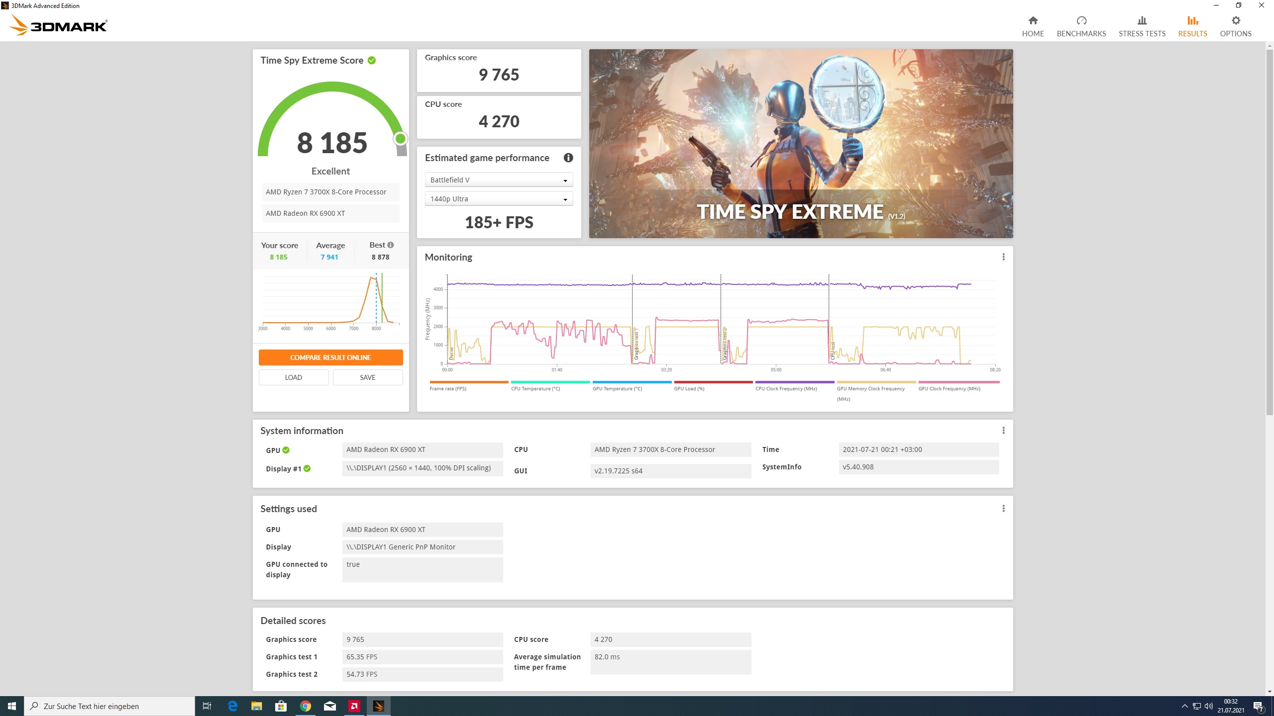

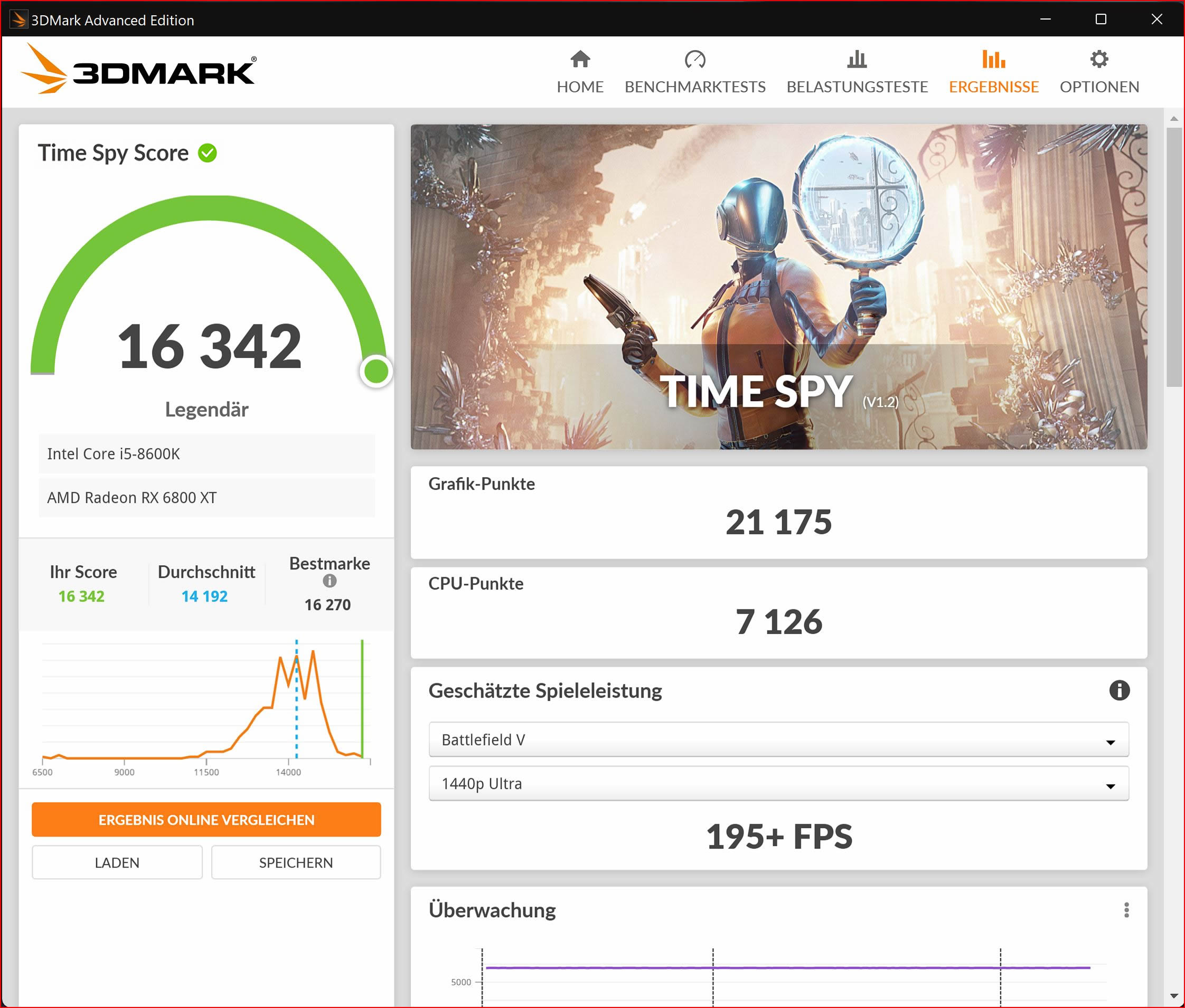

Bin jetzt dabei bei meiner RX 6800XT Midnight Black Edition ein bisschen Finetuning mit dem MPT-Tool zu betreiben, hier mal mein Ergebnis mit den ersten Versuchen:
Ich denke da geht noch was nach oben, mal schauen, wie weit ich es treiben kann! :daumen:

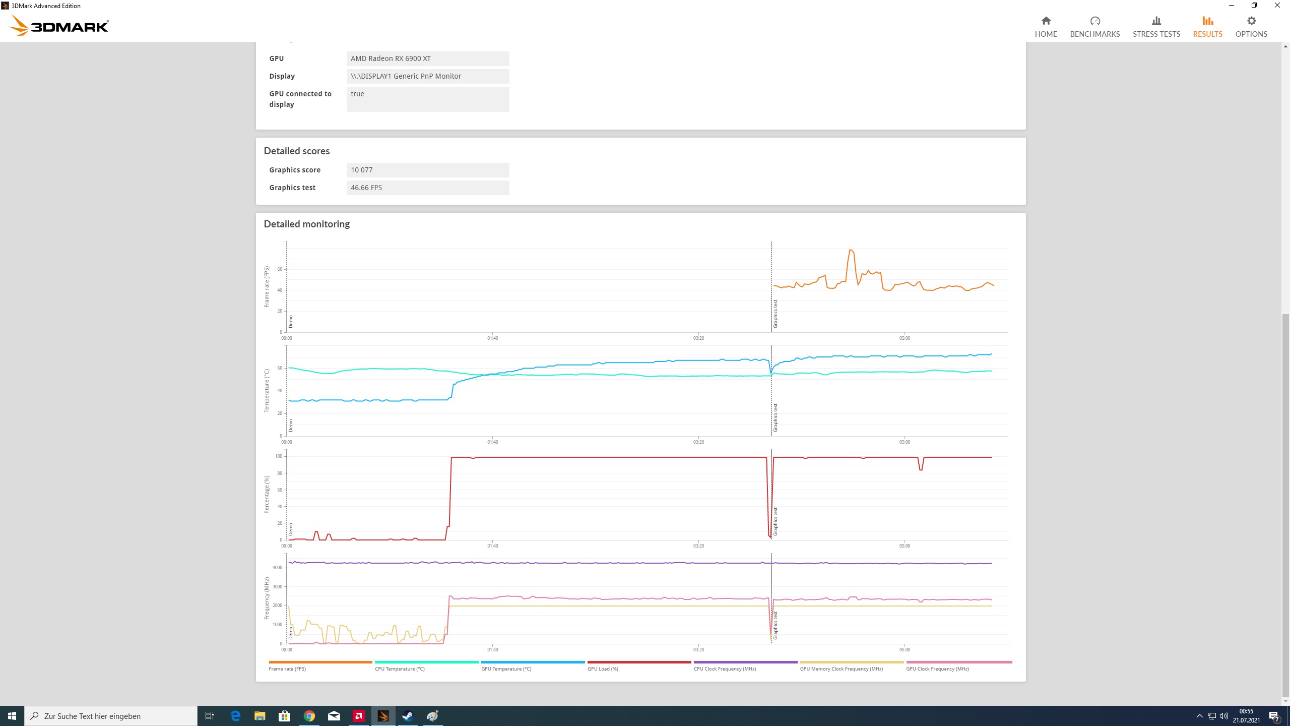

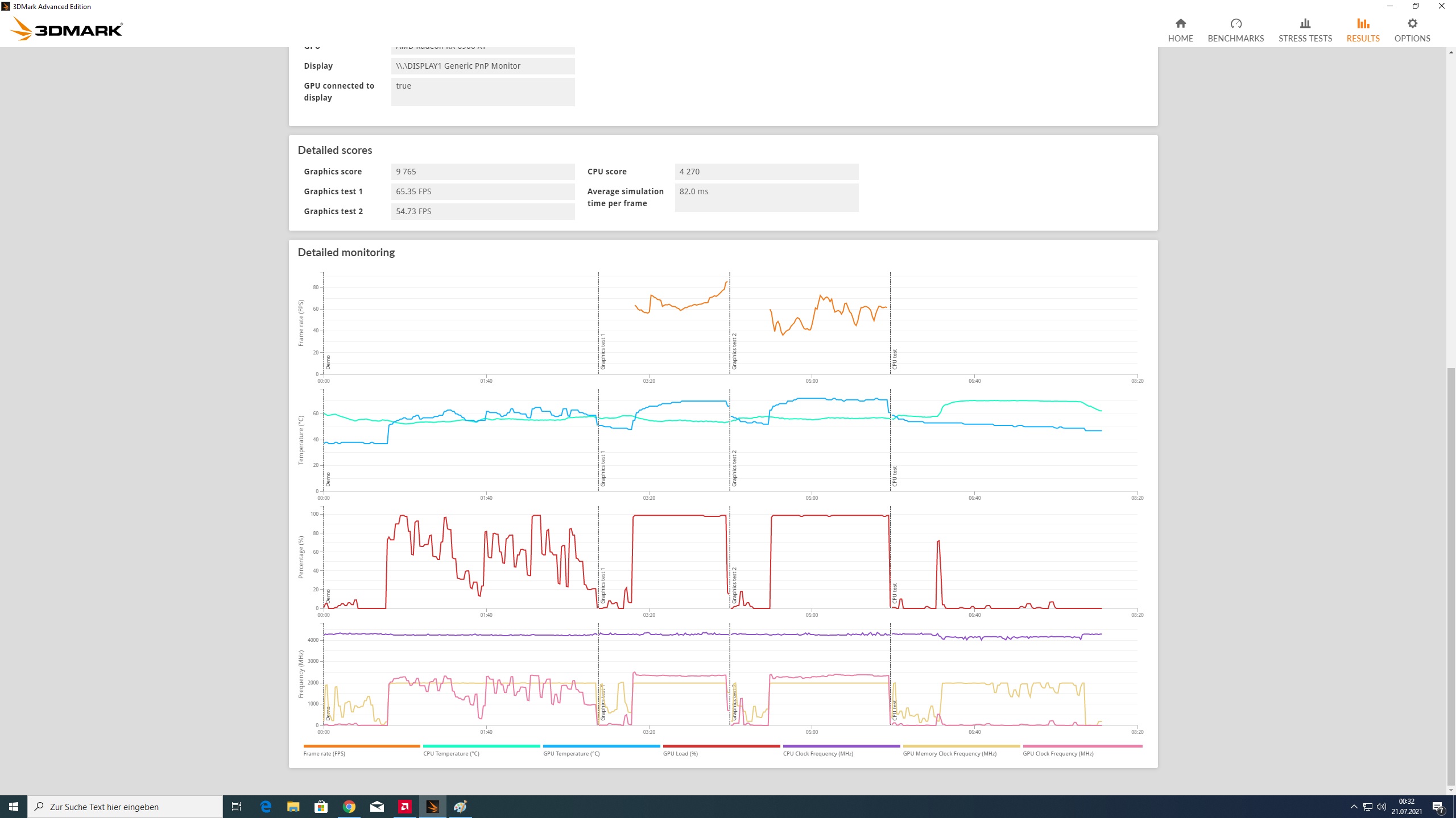

Das ist der Test von vor 2-3 Minuten. TSE ging ohne Probleme. Preset ist auf Laut, XMP bei RAM habe ich deaktiviert. Dualbios an der Karte ist auf Primary. Ich nehme mal an, das ist der Performance Modus.
Reaktionen: GerryB
Er hält wieder genau die 72°C bei der GPU und 89°C Hotspot.
In der 24/7 Praxis kommst Du mit Fps-Limit gar net auf so hohe Temps.
Da wird der Lüfter automatisch leiser.

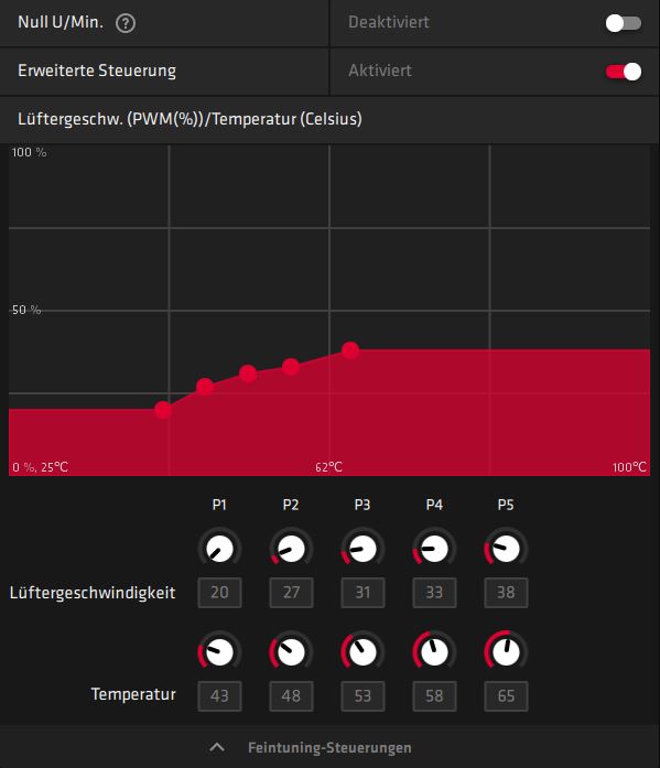

Man könnte mal spassenshalber die Lüfterkurve auf 69°C einstellen, um 3°C Puffer zu haben.
Bei mir, mit net soviel Watt mit der kleinen nonXT sieht so aus:

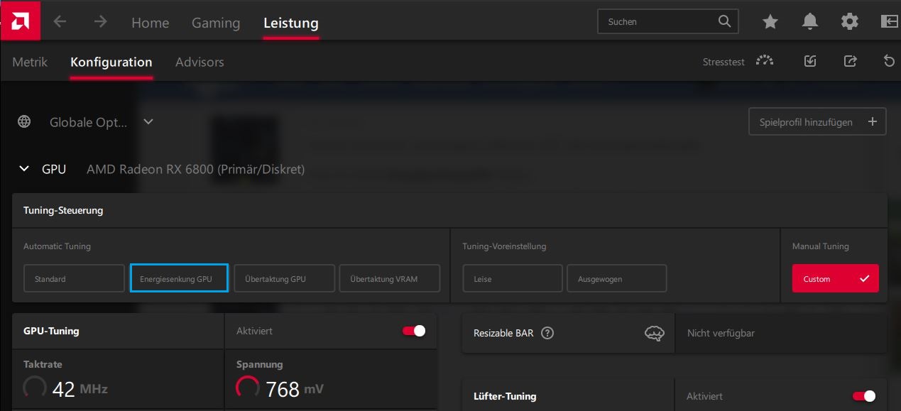

Das heißt, ich muss die Leistung runterfahren, damit sie nicht zu heiß wird bzw. den Lüfter aufdrehen ?
Jo,
oder man versucht mit dem MPT-Tool mal die Grenze anzuheben.
Weiss net, ob sich Sowas extra wg. dem TS lohnt, da reicht anscheinend schon ein kurzer Spike und
Du fliegst raus.
Versuch mal Auto/UV und ne eigene Lüfterkurve<69°C falls Sowas gleichzeitig geht.
Auto/UV könnte Energiesenkung GPU heissen.

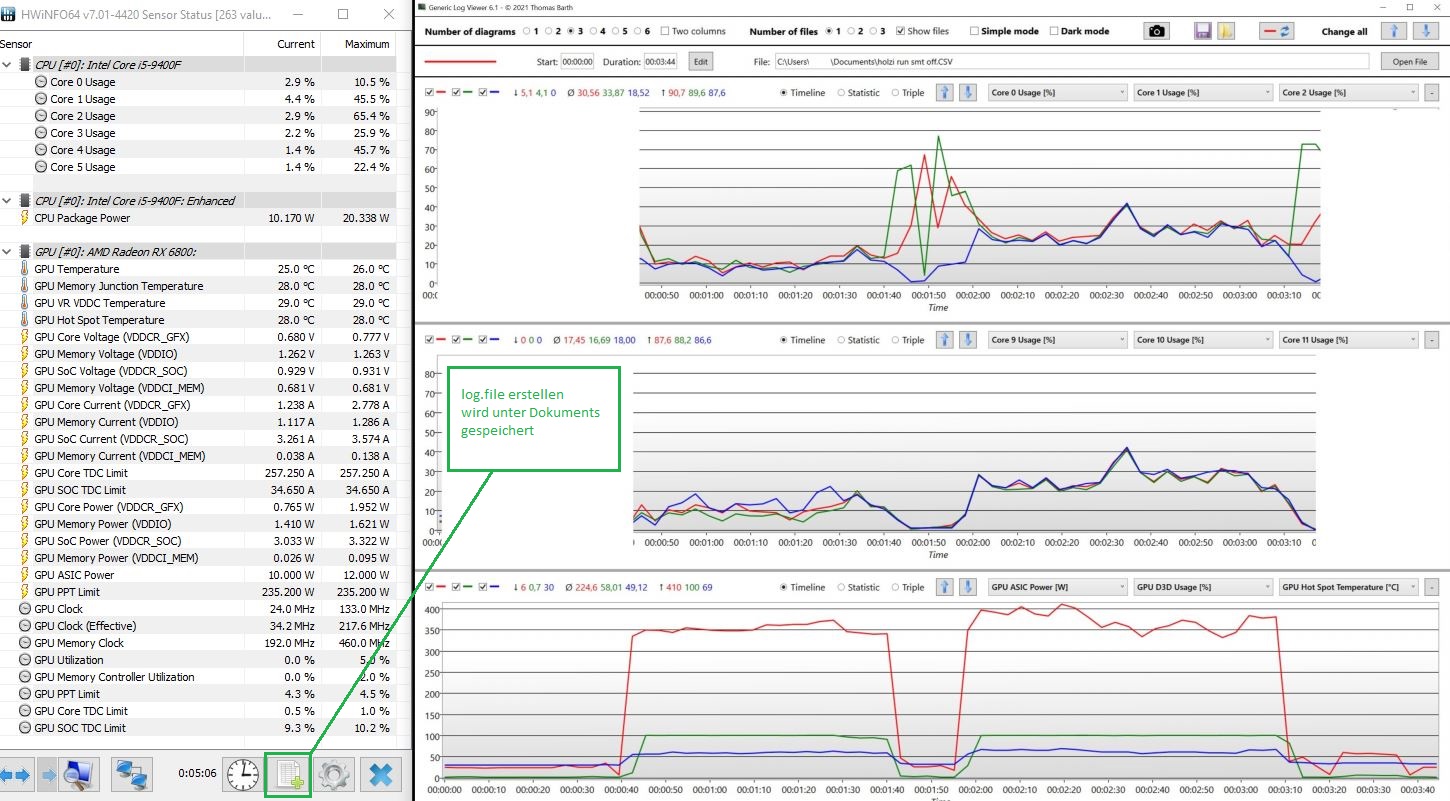

Bevor man zu solchen Aktionen greift, ist ne Kontrolle der Hotspottemp sinnvoll.(x)
HWinfo zeigts gut an.
Je nach Watt sieht man gut, ob das Delta zur GPU-temp. passt.

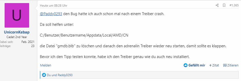

Ich hätte nicht gedacht, das die Karte und die AMD Software so zickig ist. Jetzt startet die AMD Software nicht mehr ordnungsgemäss . Vorhin fuhr der PC nicht runter. Die Grafikkarte ging aus, aber Rest des Systems lief irgendwie weiter. Hexerei ? :) Ich tue den Treiber deinstallieren und nochmal neu aufsetzen.
Nein!
Warte
Du musst nur eine Datei löschen:
Seine 72 Grad und 89 Hotspot sollten eigentlich kein Problem sein.
Andere Karten werden auch so warm und stürzen nicht im Test ab.
Außerdem stürzt nur Timespy ab, also muss dort irgendwas die Karte stören.
Ideal wäre den Test mit einem anderen sehr guten Netzteil zu machen. Damit man das eventuell ausschließlich kann, es geht nicht nur um die Watt. Wahrscheinlich schlecht mit dem ausleihen von einem.
Da Timespy neu installiert wurde und es bei tausenden Anderen funktioniert würde ich nicht von einem reinen Bug im Programm sprechen. Da ist noch was im Busch.

Was genau bzgl. Hotspot-Temperatur und Throtteln bei XFX passsiert, who knows.(x)
Eine Beobachtung mit HWinfo würde Klarheit schaffen. 1x TSE und 1x TS zum Vgl. wäre nice.
(x) vllt. ist die Graka schlecht montiert und der Hotspot gar bei 112°C ?
Wenn das NT in TSE+PR reicht müsste auch TS passen. außer es gibt ungewöhnliche Spikes!?
Bitte einfach mal vor Start des Benchmarks bei HWinfo die Sensoren aktivieren und unten das Logfile
aktivieren. Auf dem selben Button das Mitloggen beenden.
Dann das logfile als zip hier hochladen. ich mach dann gerne mal ne Grafik vom Verlauf.

Und mit Hwinfo bitte einmal folgendes machen. Lass dir die Sensorwerte anzeigen. Dann ist ganz unten ein Uhr-Symbol. Da einmal klicken, dann werden die Werte zurück gesetzt. Danach sofort TS starten. Nach dem Abbruch die Sensor-Werte hier posten. Wichtig ist die Spalte Maximum.
