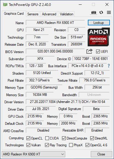

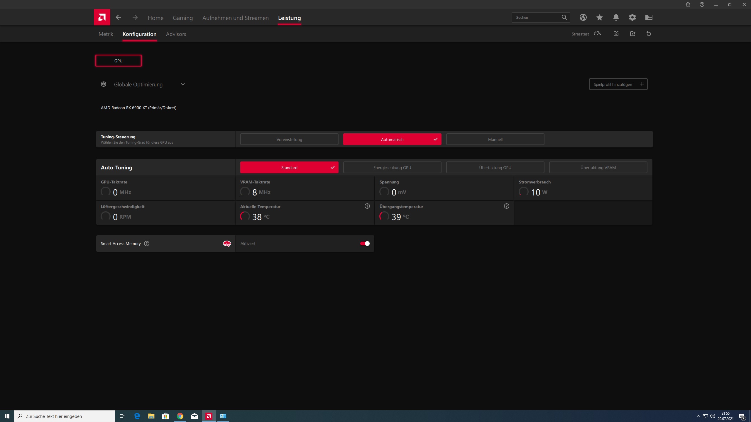

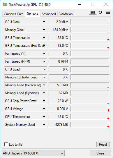

SAM habe ich nach dem CMOS Reset jetzt aktiviert. Ich lasse TS jetzt mal in den Standard Einstellungen durchlaufen. So sieht es aktuell aus in Wattmann und GPUz. Ich starte mal den TS.

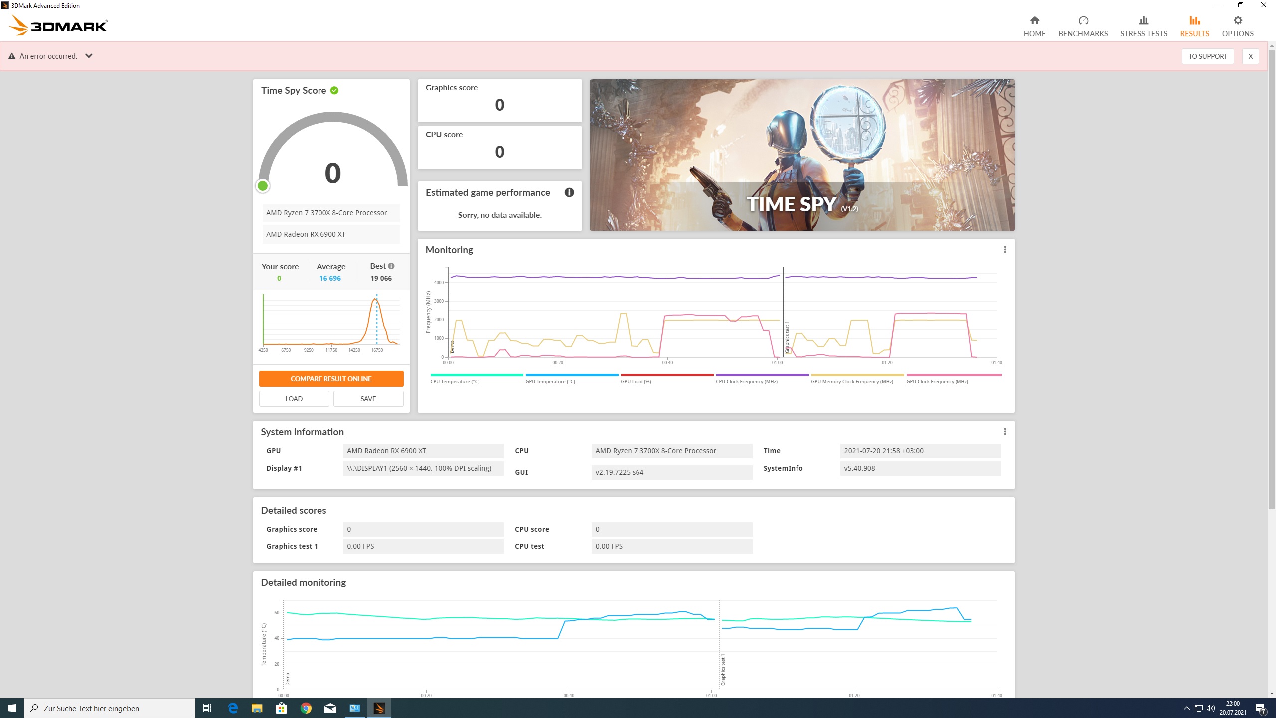

Und wieder ein Fail.
Ich lade jetzt aber 3D Mark von der CB Download Seite runter. Ich hatte es eigentlich über Steam laufen. Vielleicht hilft es ja.

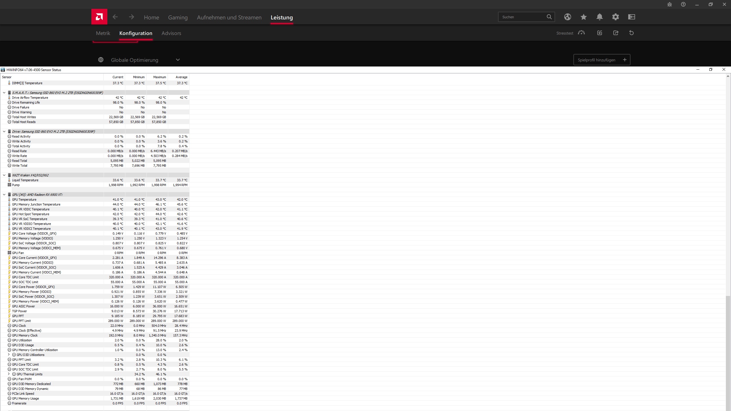

Wie sehen die Temperaturen unter Last aus (Hwinfo bitte mit loggen lassen und die Daten der Sensoren von GPU / CPU mal posten)
Der eine Run heute früh brach mit 67°C GPU ab, wo evtl. der Hotspot schon die 89°C tangiert.

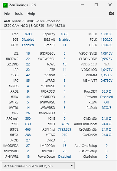

RAM Timings und Takt kriege ich woher ?

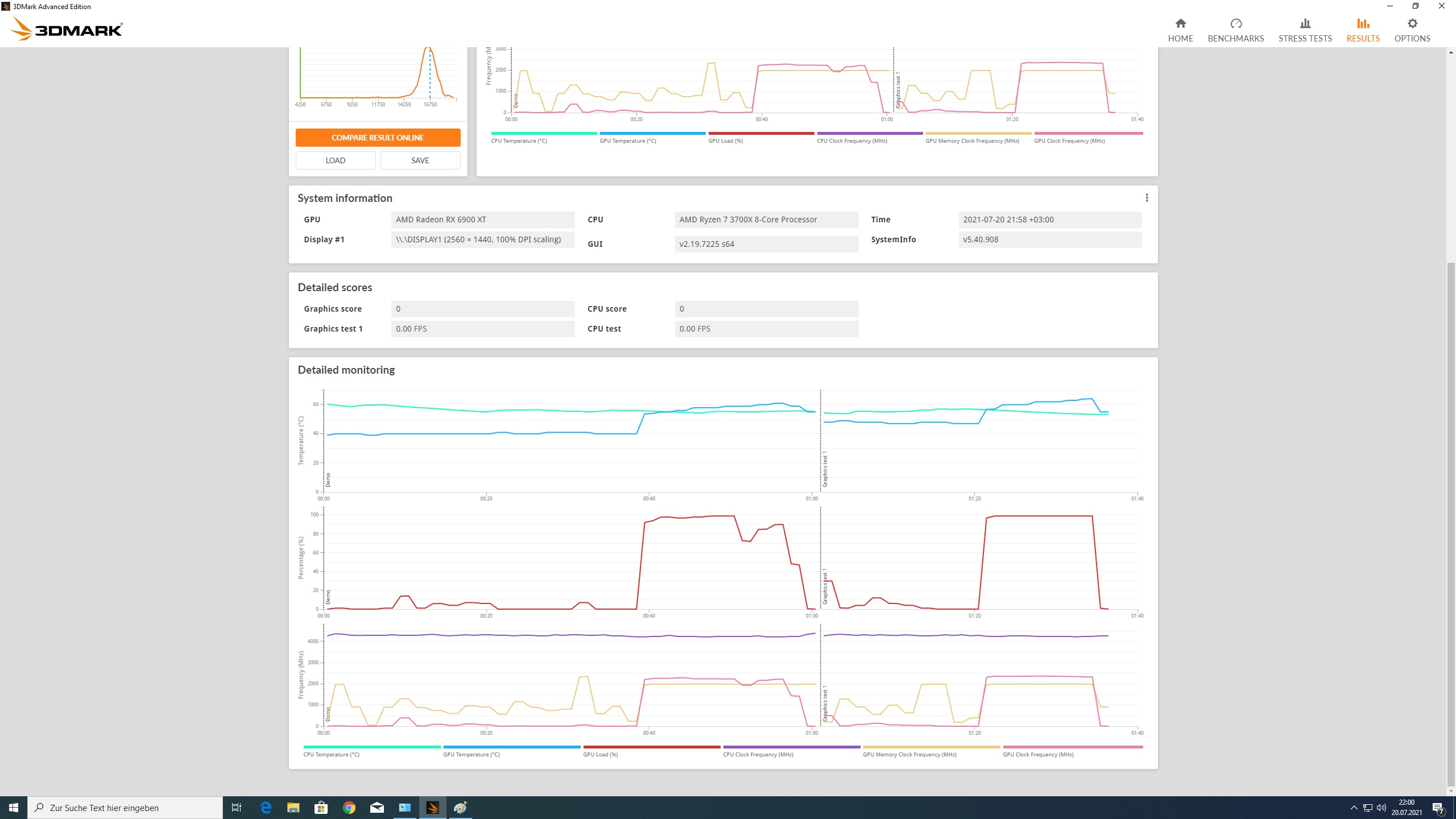

Beim TS test kriege ich die Fehlermeldung "An Error occured" ..darunter steht nix.
Der Test bricht nach wenigen Sekunden ab. Also das Intro und der GT1 Test.
HWInfo kann ich während des Test in Time Spy mitlaufen lassen oder wie logge ich das ?
RAM Timings und Takt z.B. mit Zentimings
HWinfo kann während Timspy läuft im Hintergrund weiter laufen, ja
Wichtig sind dann die Sensoren (beim Start von HWinfo einfach "show sensors only" aktivieren) von CPU und GPU (bitte einzeln posten und nicht den gesamten Screen, das wird wahrscheinlich zu viel werden)

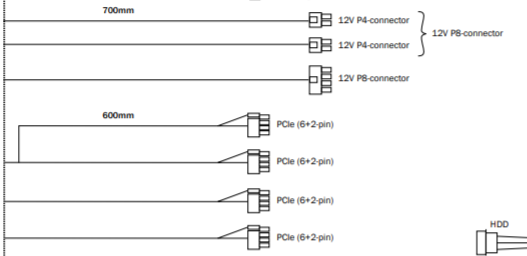

Das Netzteil habe ich wie folgt belegt. PCIe1 und 3 für die beiden VGA Kabel.
Das ist richtig.
Dertourist schrieb:
PCIe2 für den CPU und MB halt für ATX.
Das ist falsch.
Für den CPU gibt es ein P4/P8 Anschluss. Siehe Bild. PCIE 2 ist auch für die GPU, aber halt für die GPU, die nur ein Kabel brauchen.

igorsch schrieb:
Das ist richtig.
Das ist falsch.
Der CPU Stecker ist unter dem PCIe 2 Steckplatz, also nicht im PCIe 2. Das war falsch formuliert von mir. P4/P8 ist er drin.

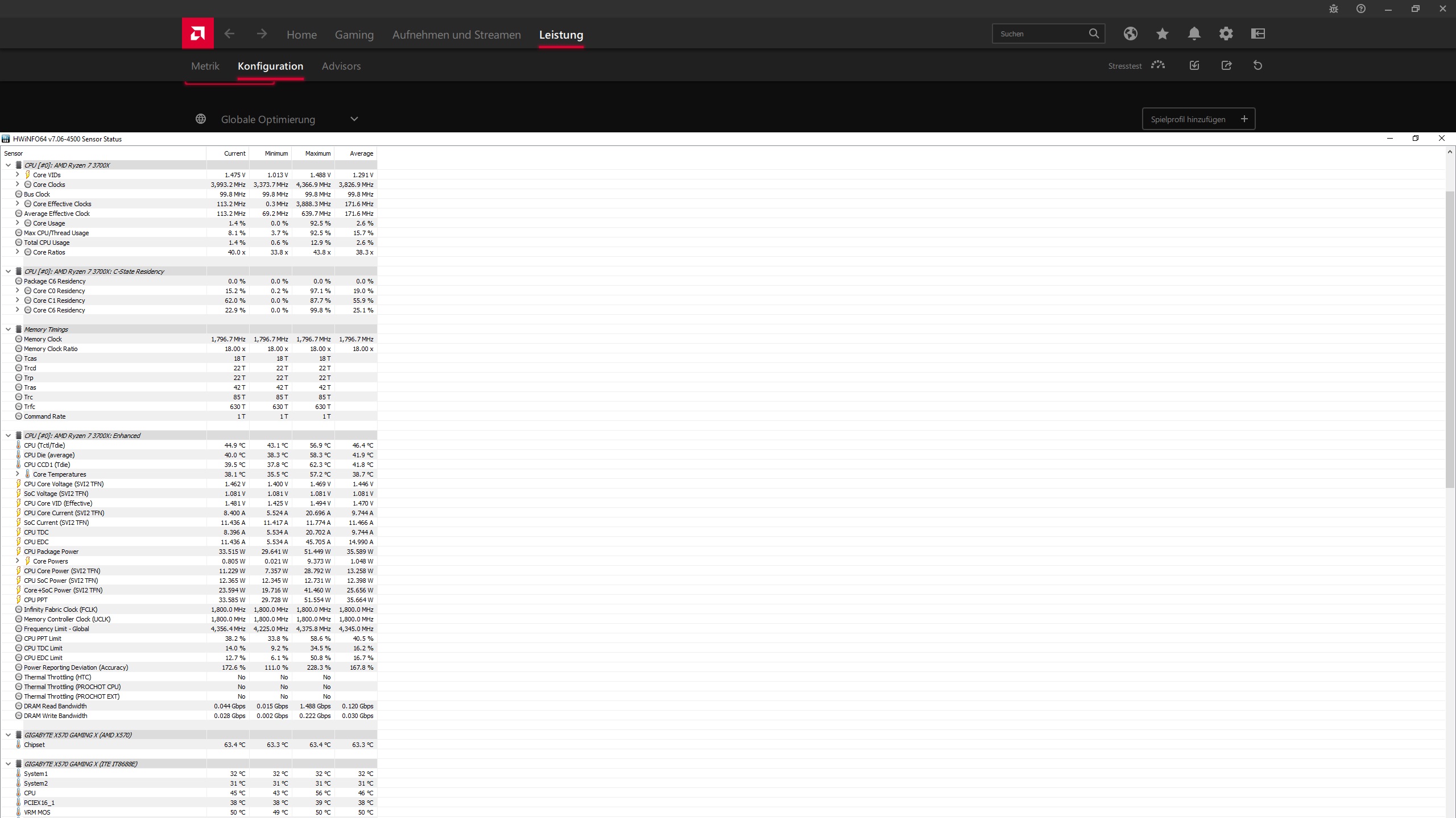

Die HW Info log Datei und die Screens von den Sensoren.
Okay, dann passt es. Schade, wäre eine schnelle Lösung gewesen.;)

Laut HWinfo liegen bei dir keine 1.35v an wenn die Karte Last hat.
Das könnte ein Problem sein (dürfte stock aber nicht passieren)
Den RAM müsstest du ggf mal auf stabilität testen (oder das XMP deaktivieren und mit 2133MHz mal testen)
Oft sind instabile RAM settings für solche Probleme auch Auslöser von Problemen.
Es bedarf halt sehr vieler Tests um den Auslöser der Abstürze zu finden.

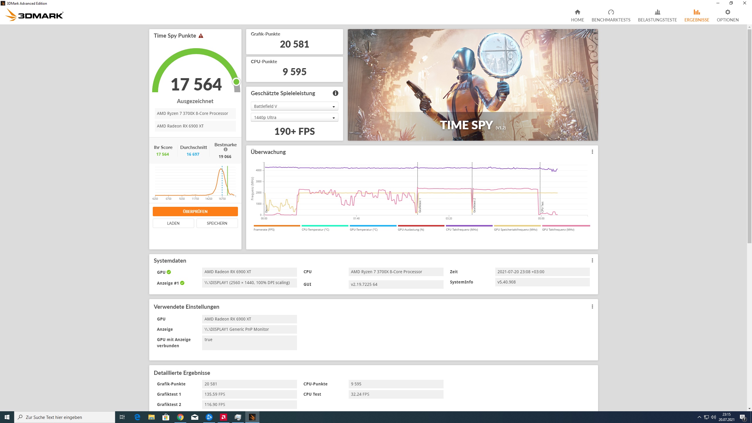

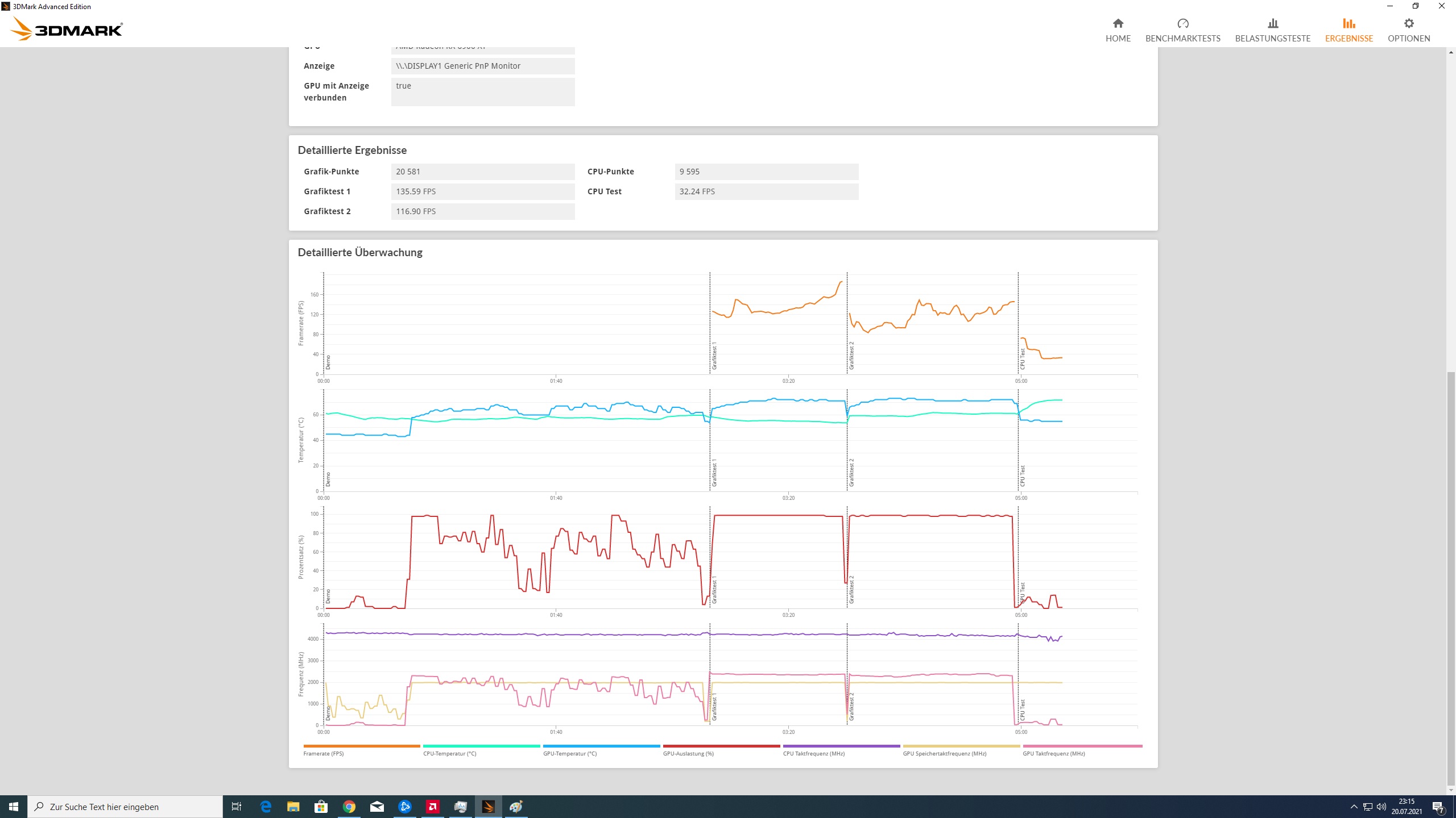

Ich habe jetzt mal in den Voreinstellungen das Ganze auf "laut" gestellt. Das Ergebnis sieht man unten :)
Ziemlich kompliziert diese Raden Software.
Bitte sag nicht, das es an der Karte liegt :) Ich hoffe mal, das besagte kein Hardware Defekt, sondern nur ein Software Mangel hat :)
Wenn "Laut" bei dir durch läuft, dann kann es an den Temp / Hotspot Temperaturen liegen.
Es wird ein anderes Profil geladen und dadurch der Schwellwert geändert.
Bei dir führt der Schwellwert scheinbar zu einem Crash anstelle eines herunter takten.
So macht es zumindest den Anschein.
Sollte es wiederholbar mit dem "Laut" funktionieren und mit "Leise" oder "Standard" nicht, dann würde das jedenfalls dafür sprechen.
Teste einfach mal ob es häufiger als nur ein mal durch läuft.
