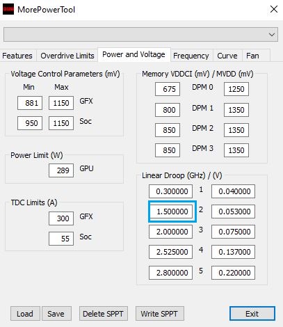

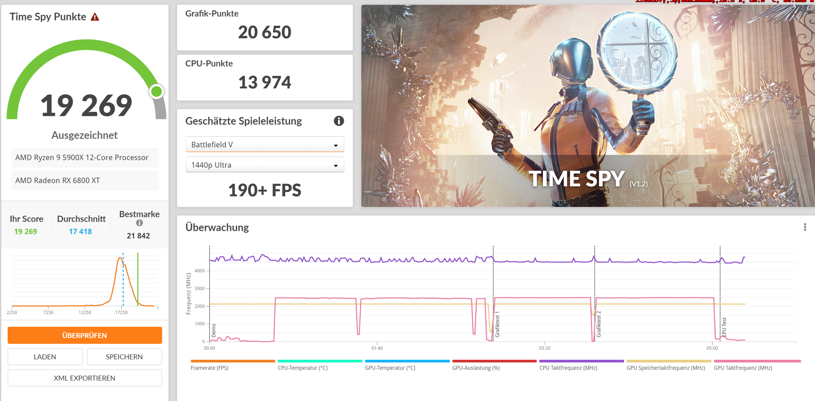

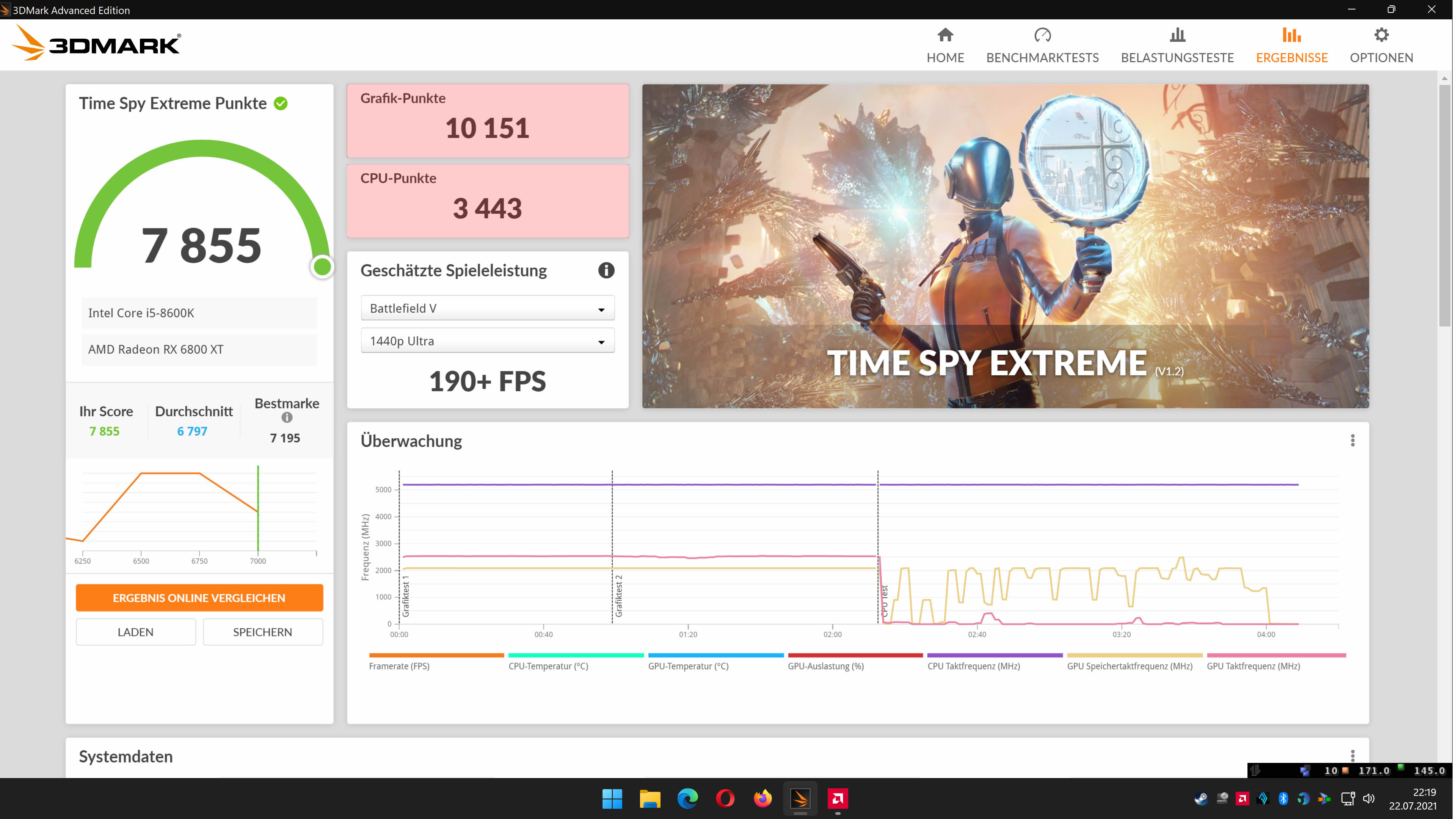

Hier mit ein wenig Fine-Tuning über das MPT-Tool mal die Benchmark Ergebnisse im Time Spy und Time Spy Extreme mit meiner RX 6800XT Midnight Black Edition:

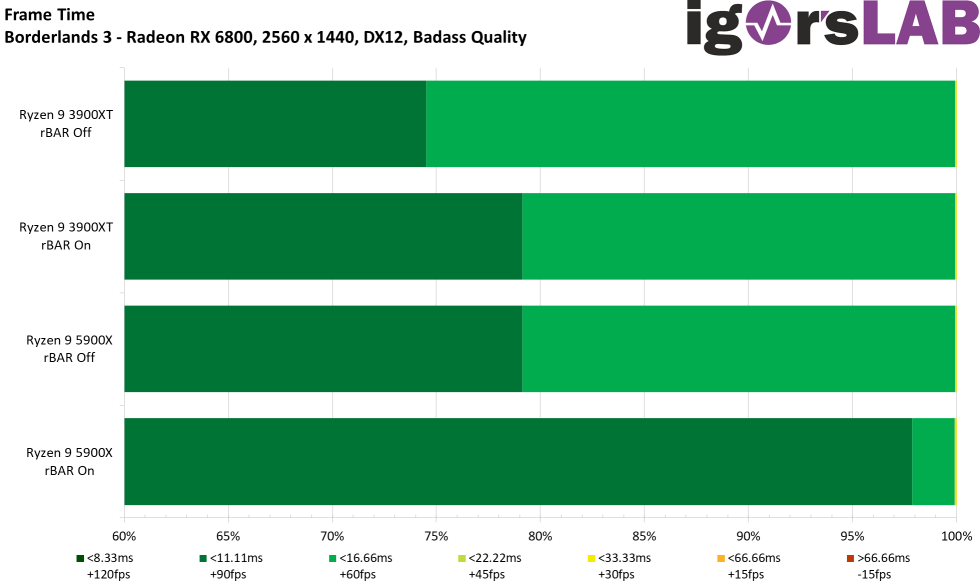

Der Unterschied bei den Frametimes ist eigentlich die Sache wert.

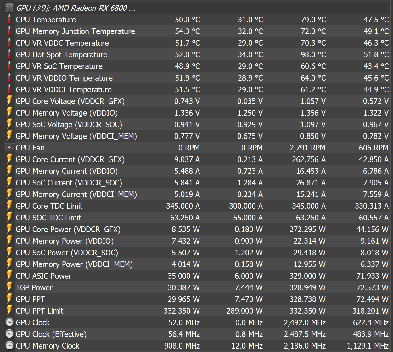

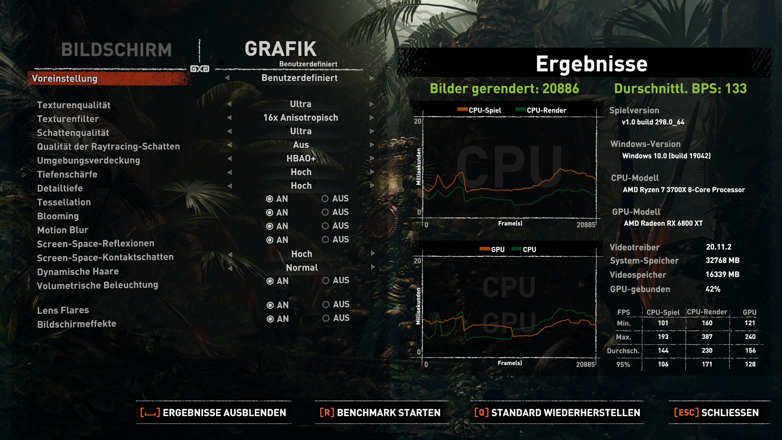

Markenbutter schrieb:
Moin erst mal und herzlichen Glückwunsch an die Auserwählten, die eine 6800(XT) ergattern konnten!

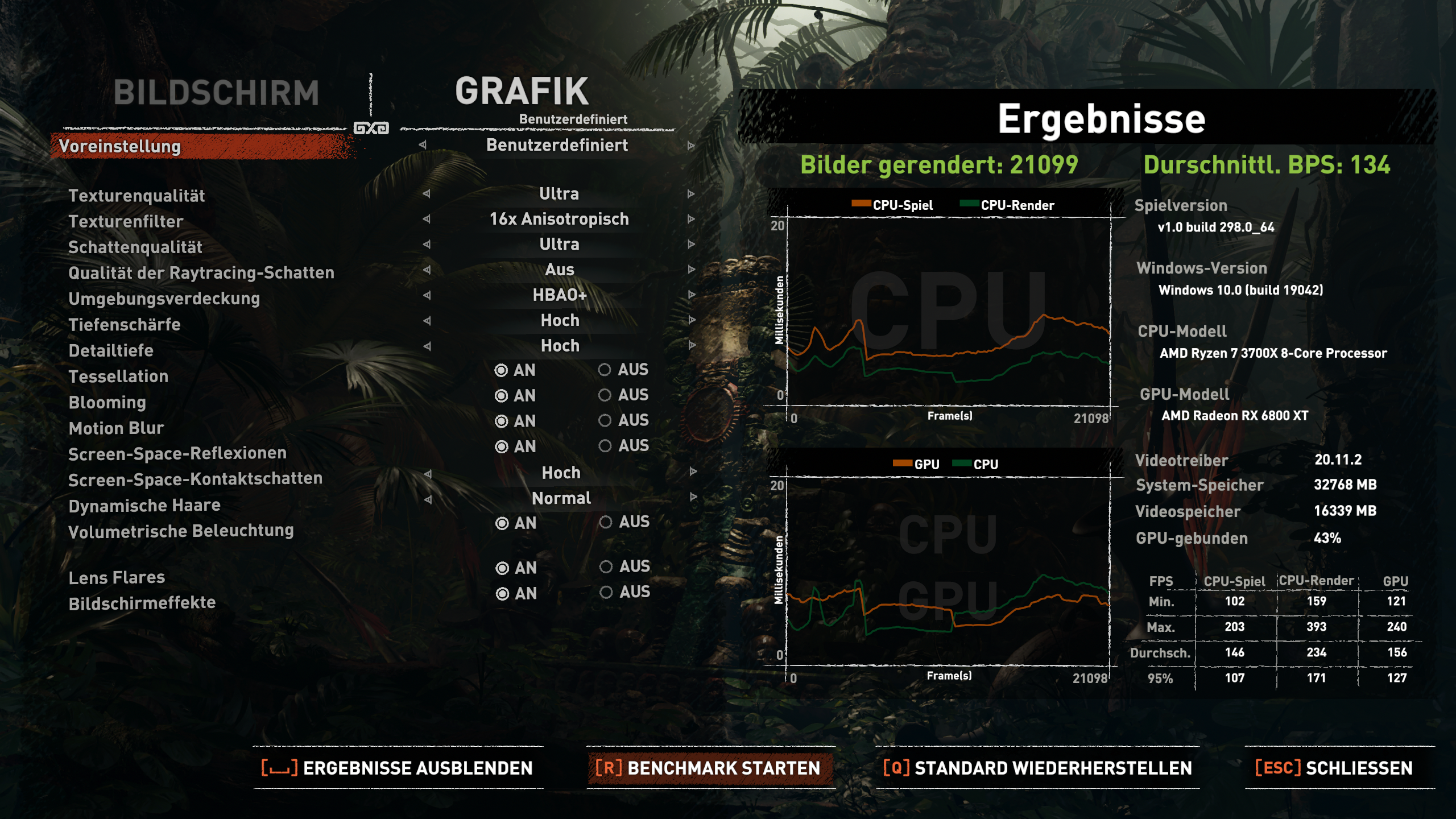

Hab eben noch mal in Ruhe den Benchmark von SotTR durchlaufen lassen mit Max OC & UV. Erstaunlicherweise musste ich feststellen, dass es keine großen Unterschiede gibt. Ok doch, der Stromverbrauch :D
OC (1150mv, PT +15%) Takt lag immer bei bei ~2500mhz und die Karte hat über 300W geschluckt
UV (1035mv, PT +15%) Takt genau gleich wie mit OC, die Karte wollte hier aber nur max. 260W schlucken, eher weniger.
Hier noch mal UV mit PT +0%
Werd gleich mal Timespy durchlaufen lassen und die Ergebnisse hier posten.

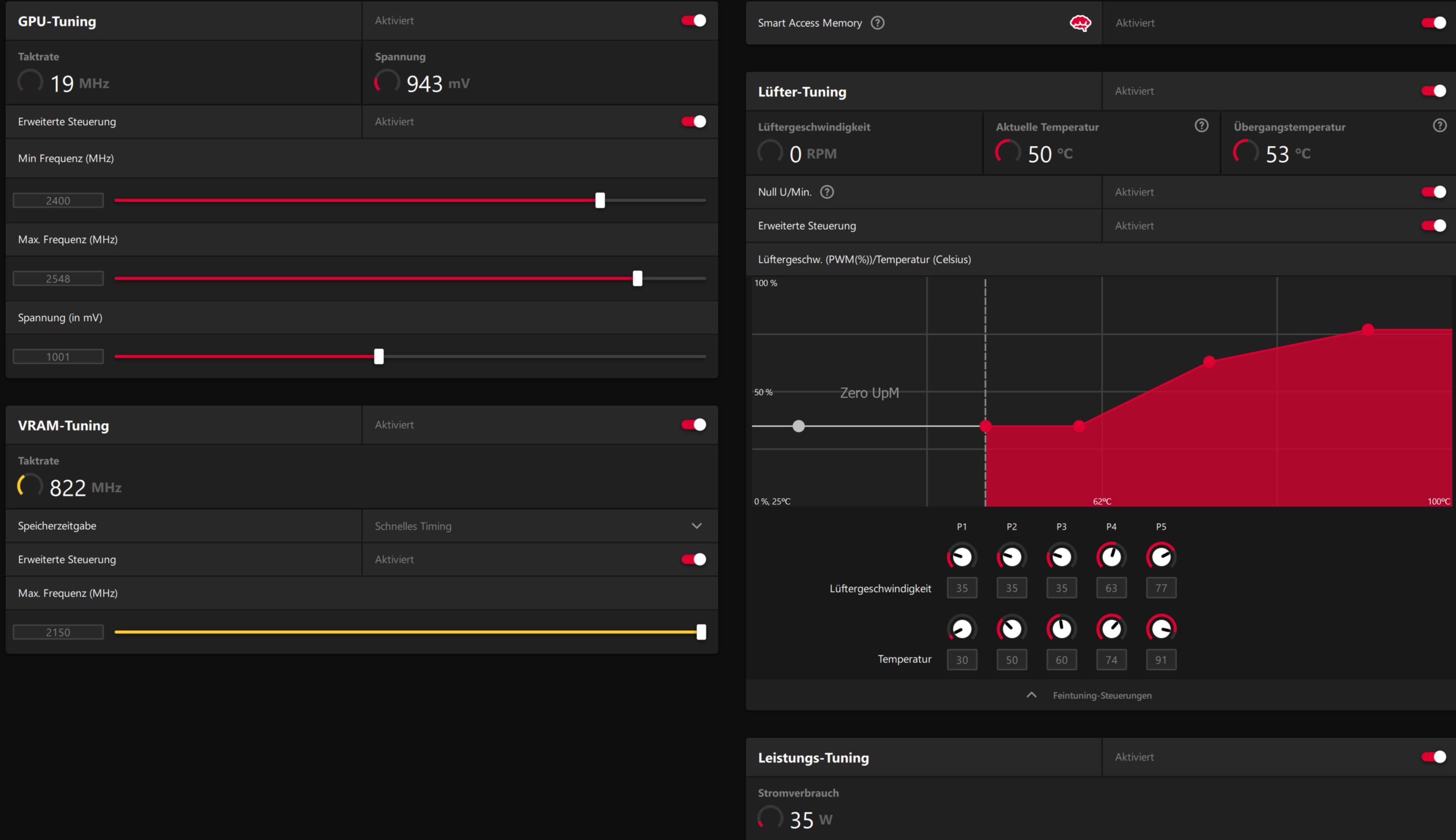

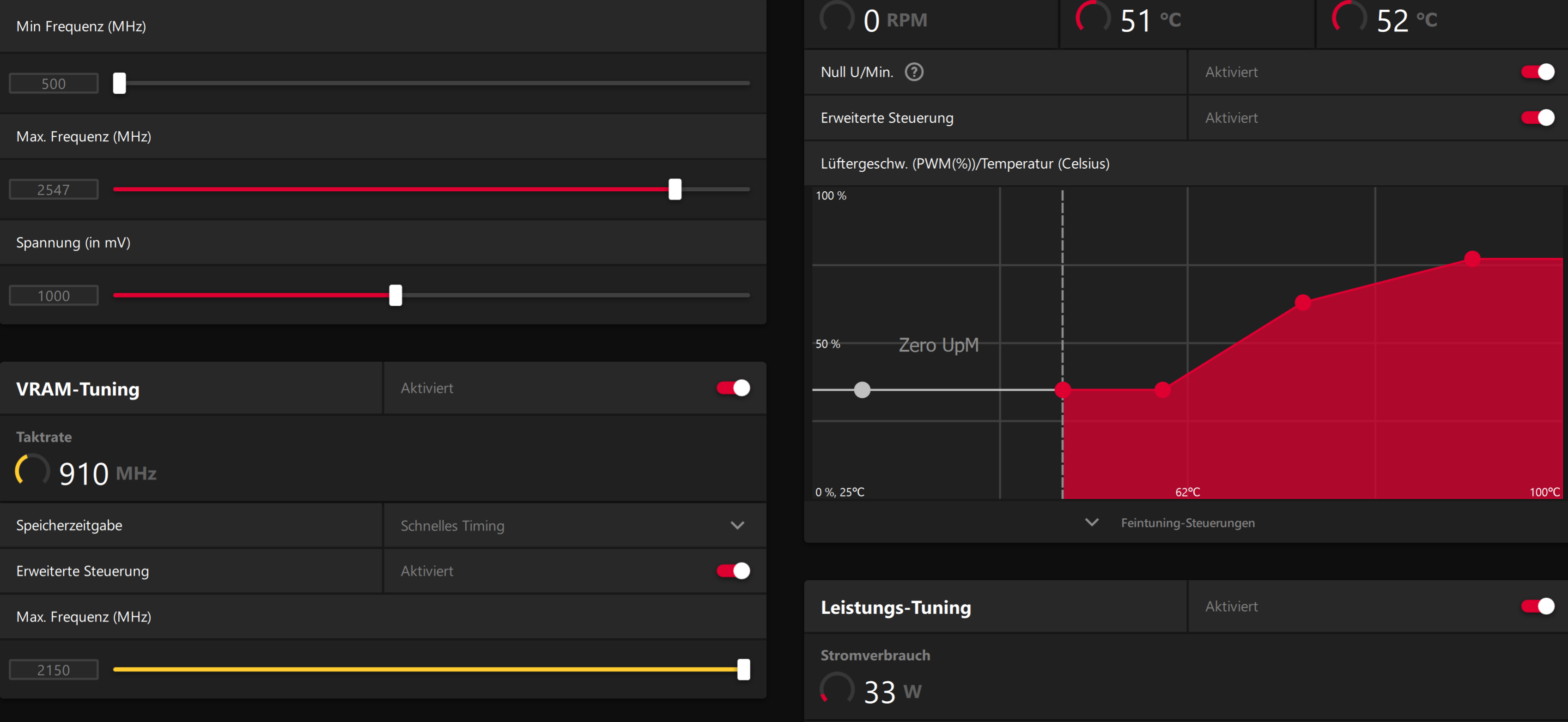

So habe mich gestern Abend mich noch etwas weiter in die Materie versteift um Leistung stromsparen und kühle Temperaturen zu bekommen.
ich werde das Setting mal Testen in Games.
Ist eine Mischung aus OC und Undervolting 😁
für Verbesserung bin ich offen 😁
Bei mir ist ein minTakt von 1570 net groß mehr Verbrauch.
Es gibt DownclockStates bei RDNA2 und State 2 ist gerade 1500MHz.
So bleibe ich sicher drüber.
ansonsten mal das Monitor-Vramtakt Problem näher anschauen, wenn Du permanent auf dem Desktop so nen hohen Vramtakt hast
Meinst du jetzt zu meiner Einstellung ist der vram zu hoch genommen.
Was meint ihr kann man das so lassen

Nee, ich hatte mich nur über die 33W auf dem Desktop gewundert.
gerade nochmal bei mir geschaut, ...ja der Vram-Takt springt lustig auch bis 192 hoch und dann wieder runter
Da kann Das mit den 33W schon passen. falls Du MultiMoni hast.

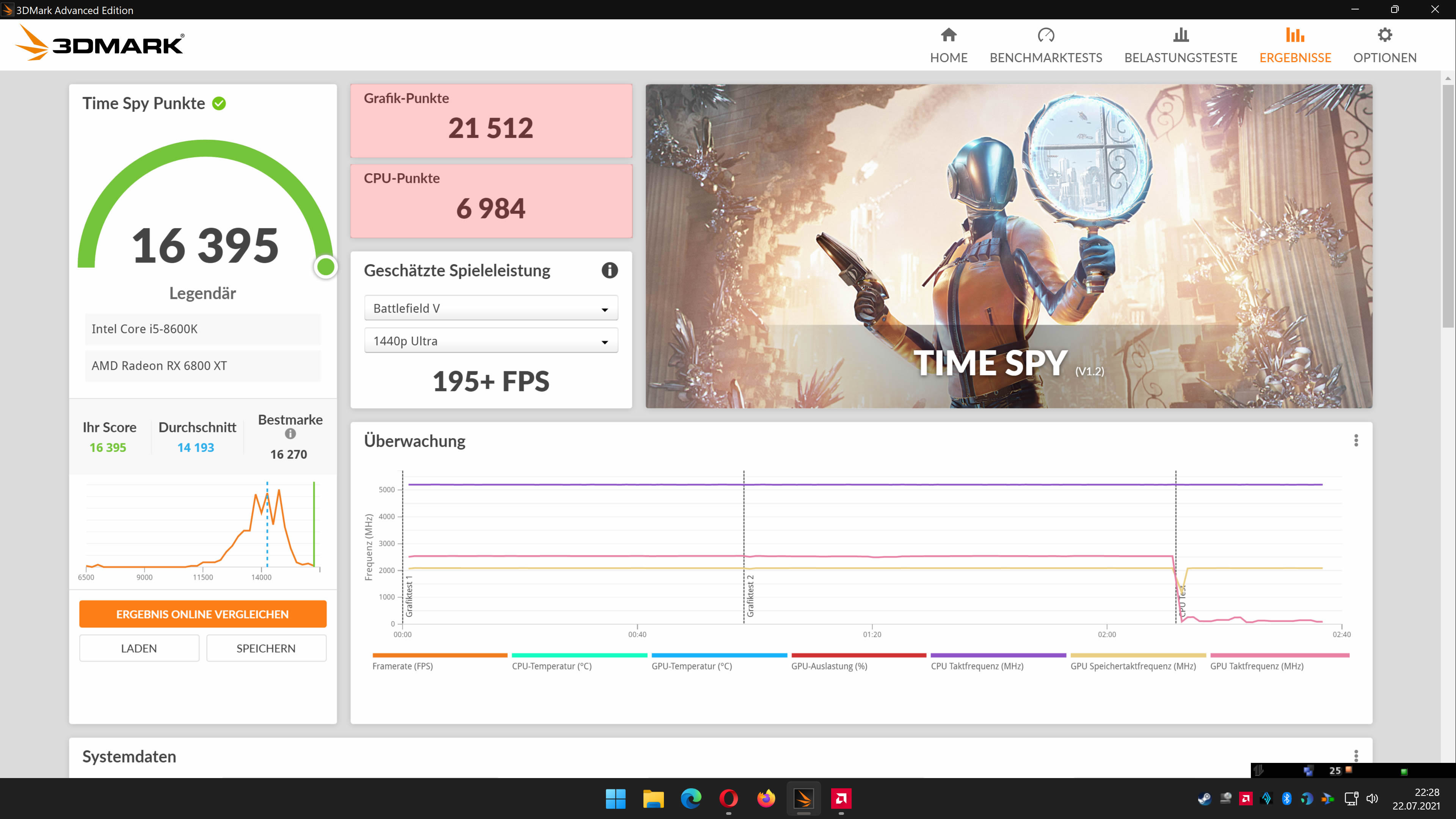

Wie findest das time spy Ergebnis.
Hab 4K HDR und 144 Hz Free Sync, geht auf 6-7 Watt runter. 34 Watt mit 2. Monitor 1440p 120 Hz
Sieht für mich supi aus!
Erstaunlich, das Du sowenig Volt im WM einstellen kannst. (ist nur ein Offset auf die Kurve)
= guter Chip (x)
Probier mal spassenshalber, den minTakt anzuheben auf 1570 für 24/7 und
nur fürs Benchen mal 2400.
(x) Pizza hatte gerade vor mir den selben Gedanken 1+
Ok
Ja das werde ich morgen mal ausprobieren min takt auf 2400 und dann benchen.
Und zum zocken mal 1570
Danke @GerryB

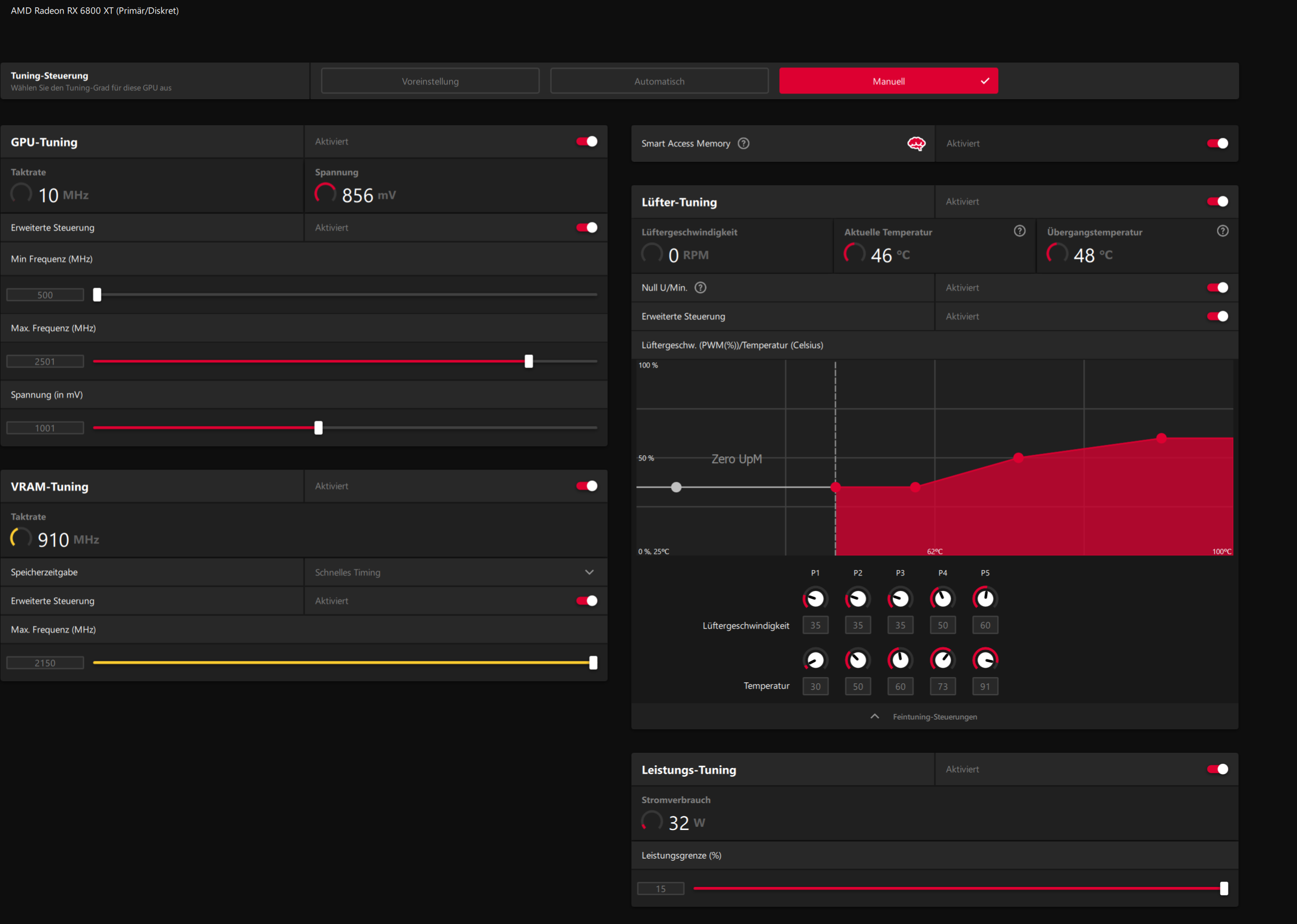

Die Idee mit minTakt 1570 für 24/7 kommt von den Sparstufen des Treibers/Bios, was evtl. zum Ruckeln in Game XYZ führt. Bin bei mir auch über 1500.
Dein Bios sollte so aussehen:

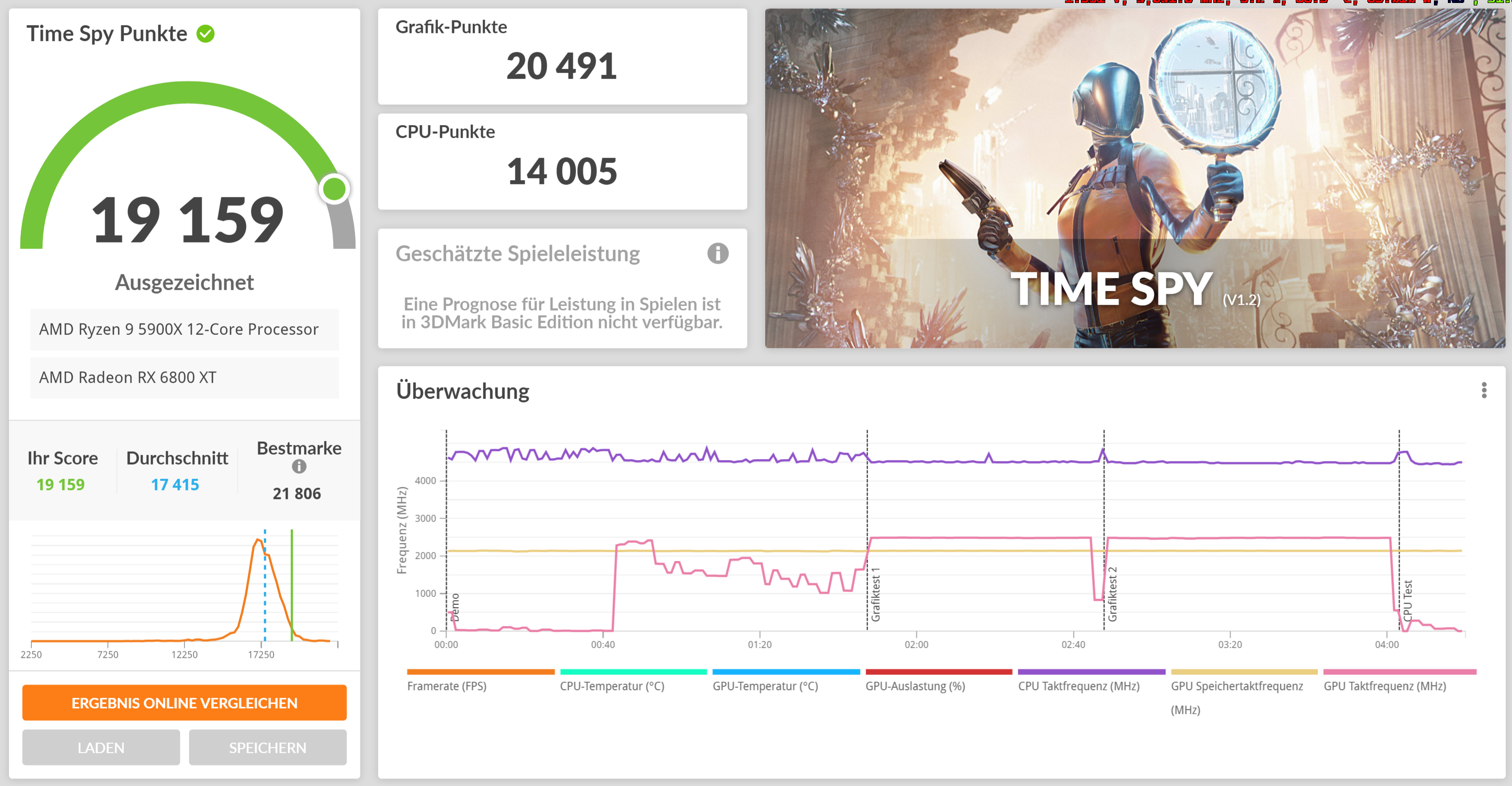

Wie versprochen der Bench😅
So hab es mal eben durchlaufen lassen
hier mal die Ergebnisse 😁
