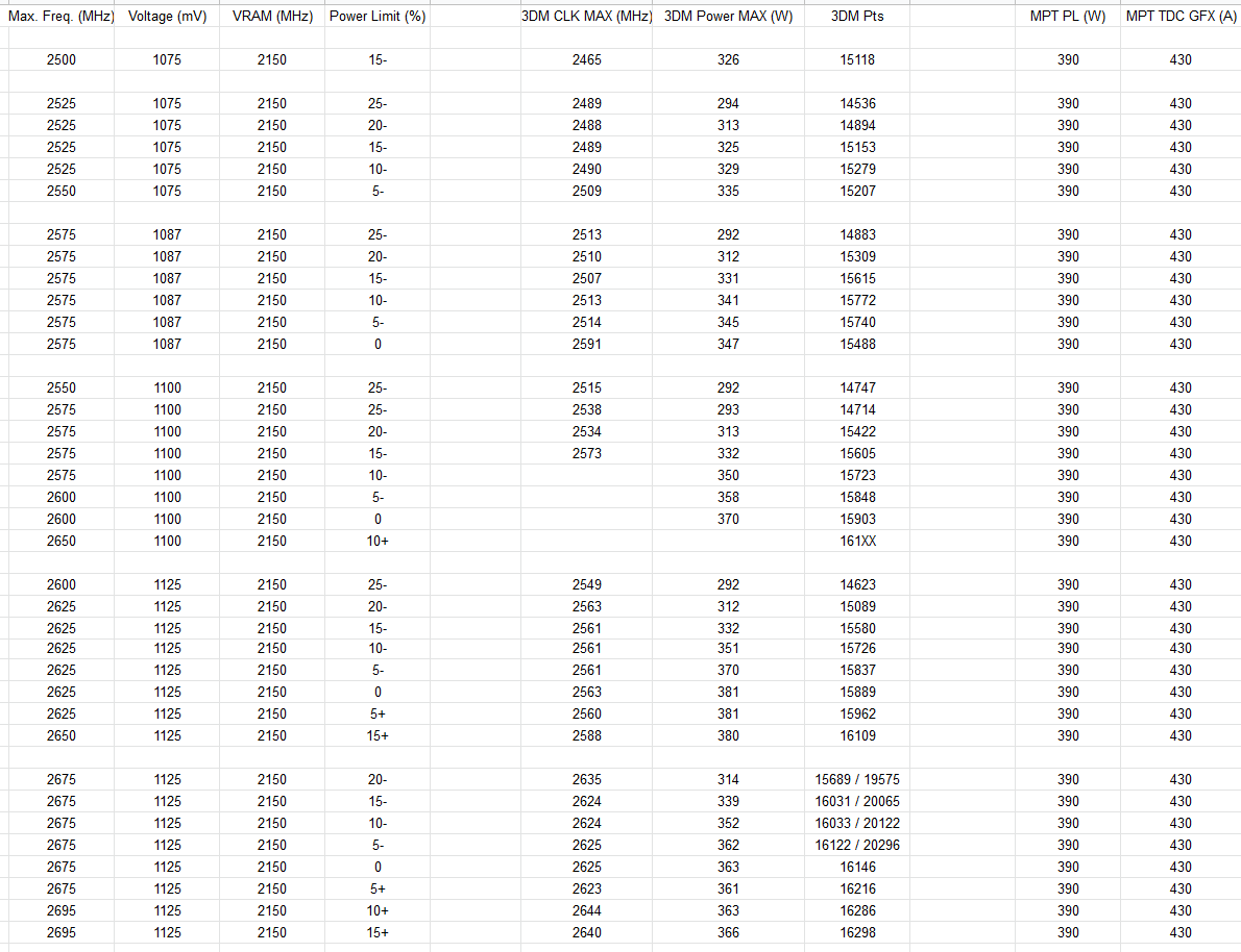

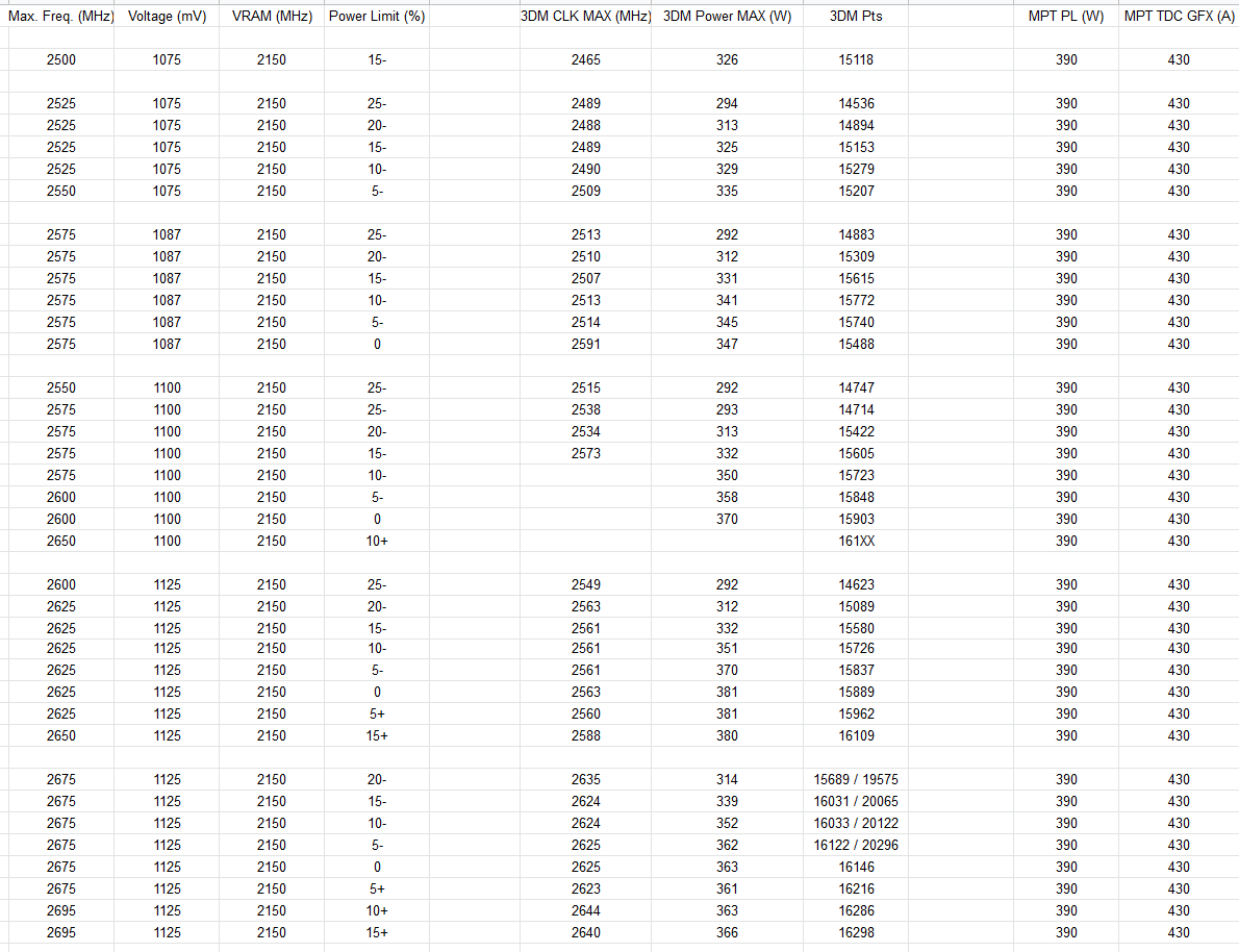

Hab noch ein paar Tests gemacht und hatte auch ab und an gelesen dass in den höheren Taktregionen der HotSpot nicht ganz unwichtig ist, da die Karte sonst schnell ne Grätsche macht und der Treiber abschmiert.
Kann ich tatsächlich nur bestätigen und für Tests bei anliegenden 2600MHz und höher empfehle ich das Hochschalten des Lüfters auf 70% oder mehr, sofern ihr das sowieso nicht schon gemacht habt.
Ansonsten mal ein kleiner Auszug aus meiner Testreihe über die Tage hinweg, siehe Screenshot. Ich hab der Karte recht hohe Werte via MPT voreingestellt aber mit dem Hintergrund nach oben genug Puffer zu haben und nach unten hin kann man ja über den Schieber frei regulieren, so dass es fürs Testen für mich am besten ist.
Fuchiii schrieb:
Vllt iegt die Grenze bei 1,2v..? Bei meiner 6800 konnt ich übers MPT auf 1075mv gehen, mehr hab ich nciht probiert - weil ich eh in die andre Richtung will mit der Spannung :D
Ging eher um Max-Werte des Bios... ich meine gelesen zu haben dass du bei der 6800 keinen Wert höher X einstellen kannst und die 6800XT als auch die 6900XT haben das gleiche "Problem"
Reaktionen: Fuchiii

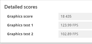

6900XT Nitro+
Hier noch mein Timespy mit Standardsettings 2. Bios mit 300 Watt , 18435 (SAM an)
