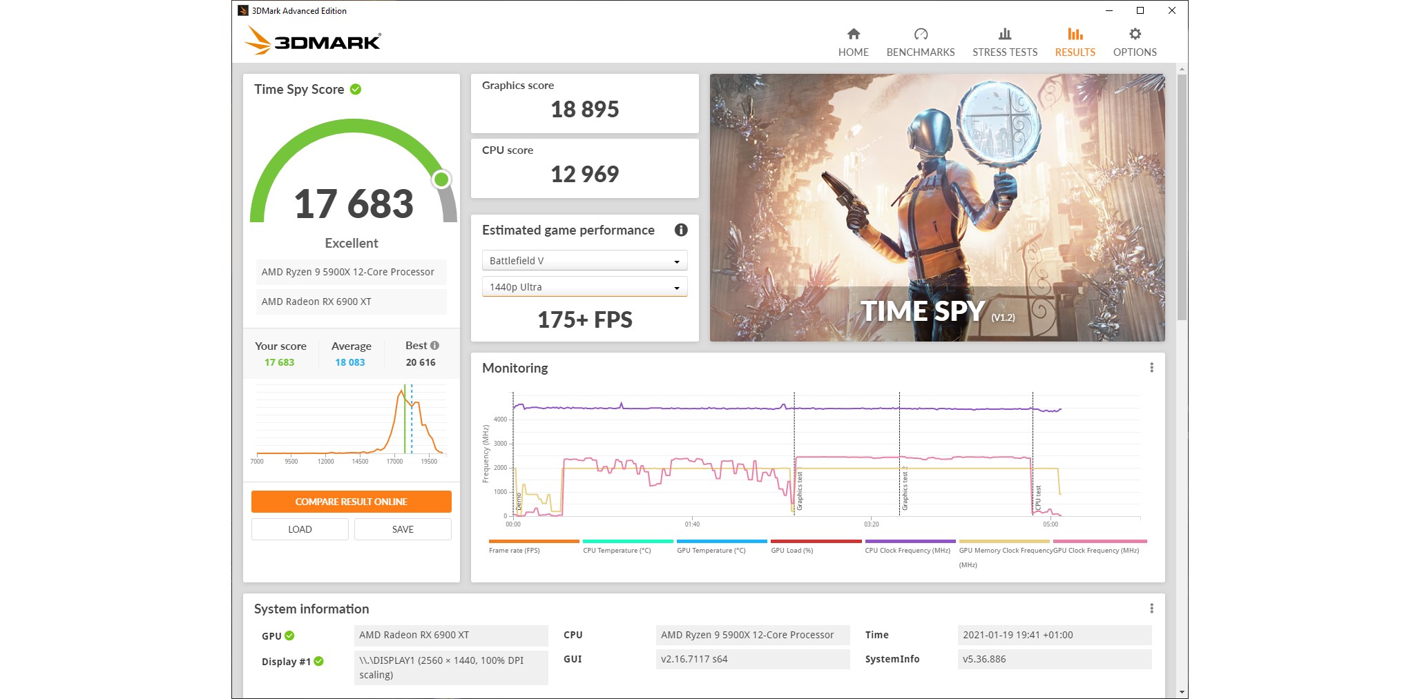

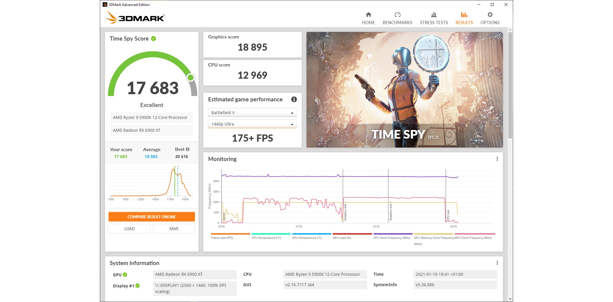

hab jetzt mal des Endergebniss vom 3D Mark als Bild für euch, was halt komisch ist, in der Demo hab ich das selbe Taktverhalten wie bei Cyperpunk und in den Graphics Test läuft es Butterweich.....

schau dir mal den Post mit dem 3D Mark Ergebnis an, da sieht man die Schwankungen in der Demo, aber in den anderen beiden Test läuft alles komischerweise, hast du das mit deiner auch in der Demo?

Der Timespy GT1 sieht wirklich etwas merkwürdig aus... wie alt ist das netzteil?
