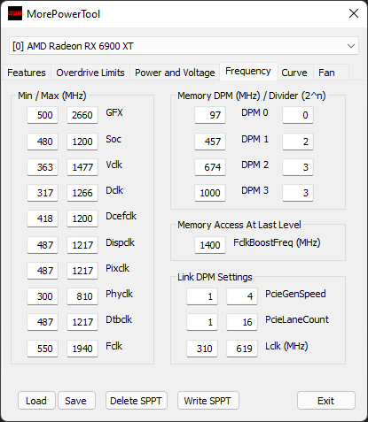

Fakt ist: Sobald ich nur in Wattman UV betreibe, stürzt die GPU (Black Screen, Ton kaputt) oder der ganze PC ab. Muss ich wohl doch mit MPT ran, aber irgendwie raffe ich das nicht :(
wie stark undervoltest du? Ein bisschen UV sollte eigentlich jede Karte schaffen, vielleicht auch nur 20 oder 30mV?
Habe erst 50 versucht, dann 25. Da geht nix.

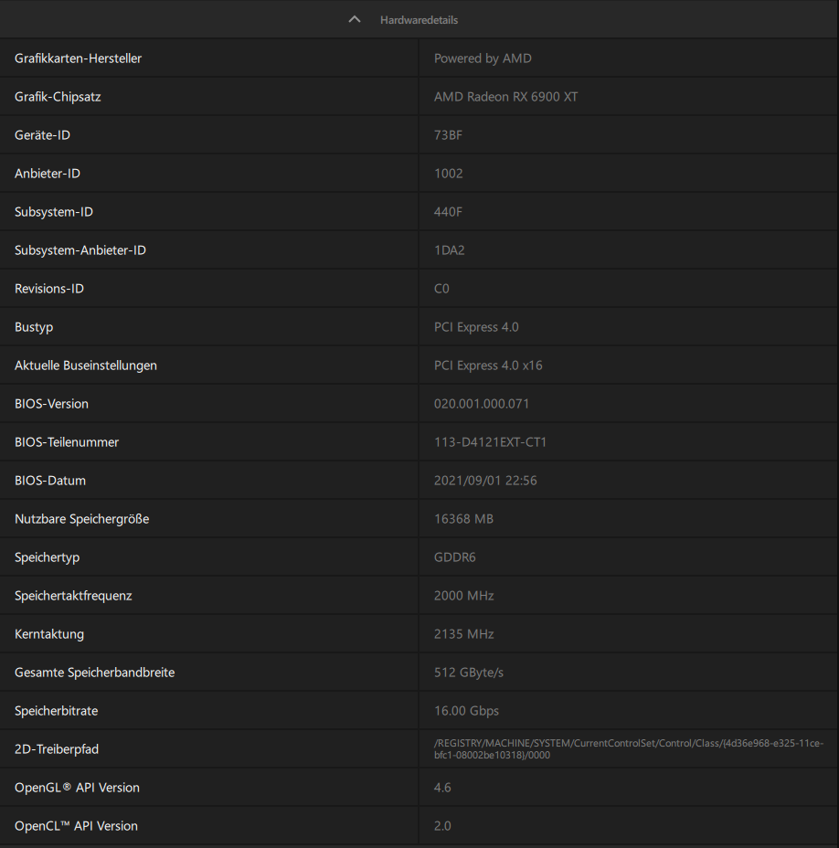

Kannst du den mal vom AMD Treiber die Übersicht posten, damit man mal sieht mit welchen Eckdaten zu arbeitest?
Aber generell kann das schon sein. Die eine "miese" Karte, die volle Spannung braucht und wegen der alle fast anderen höhere Spannungen haben als nötig.
Ich denke, du meinst diese beiden?
Edit:

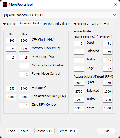

Noch mal die Basis Infos aus dem MPT:
https://www.sapphiretech.com/de-de/consumer/toxic-radeon-rx-6900-xt-ac-16g-gddr6 --> Diese GPU ist es (Im Performance BIOS)

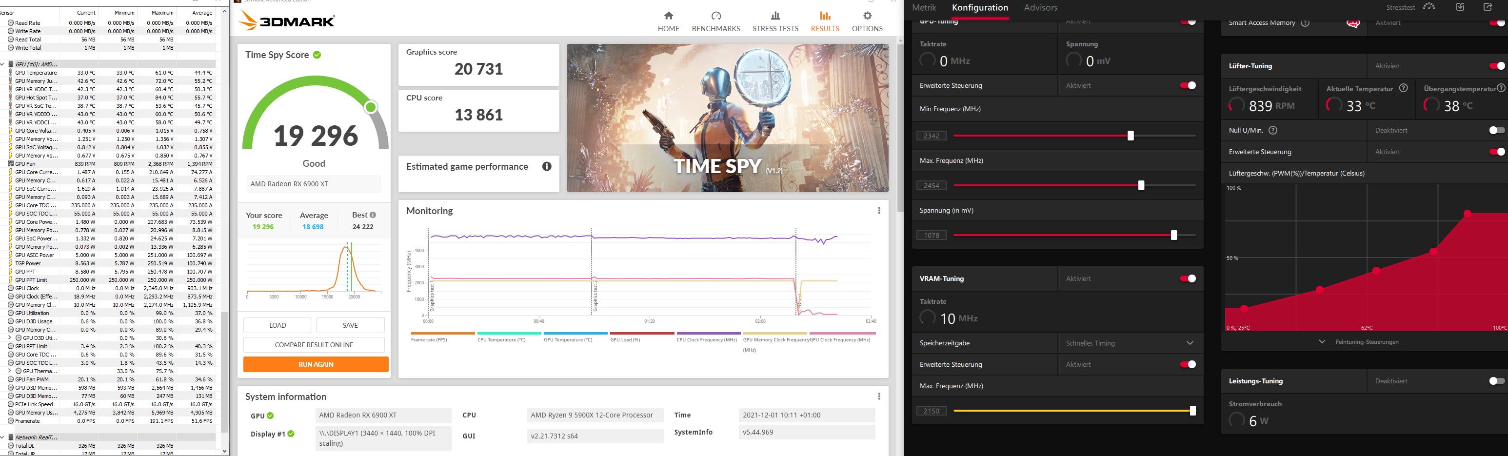

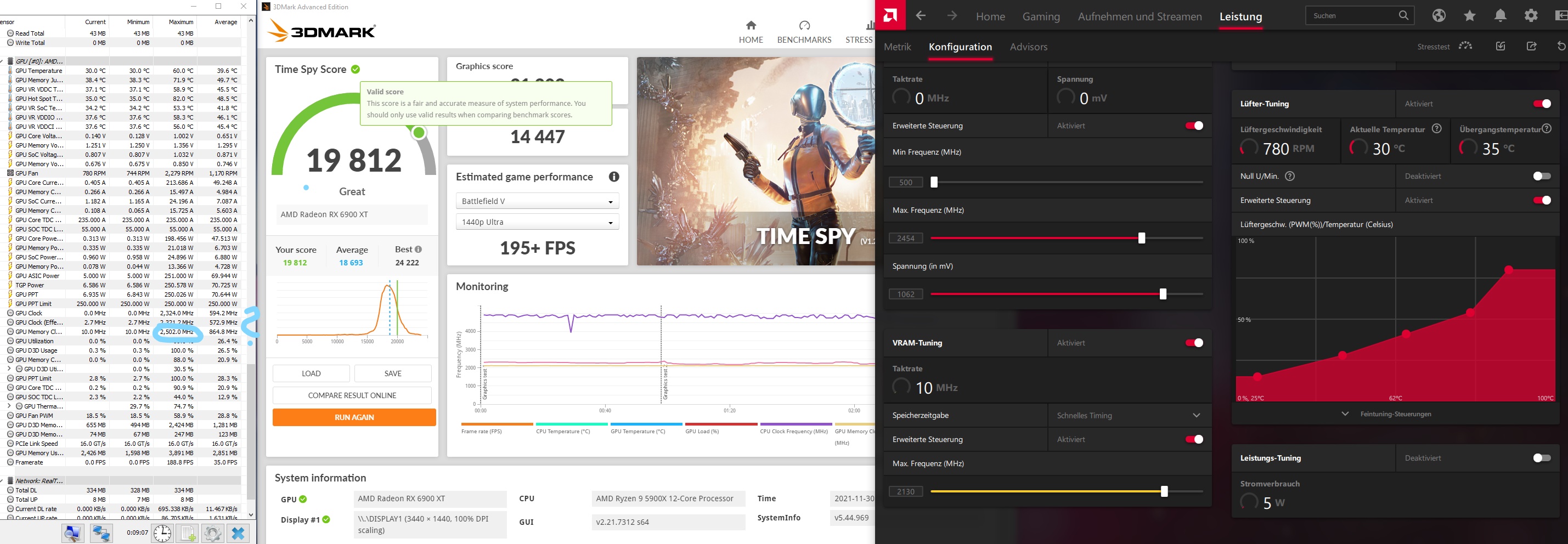

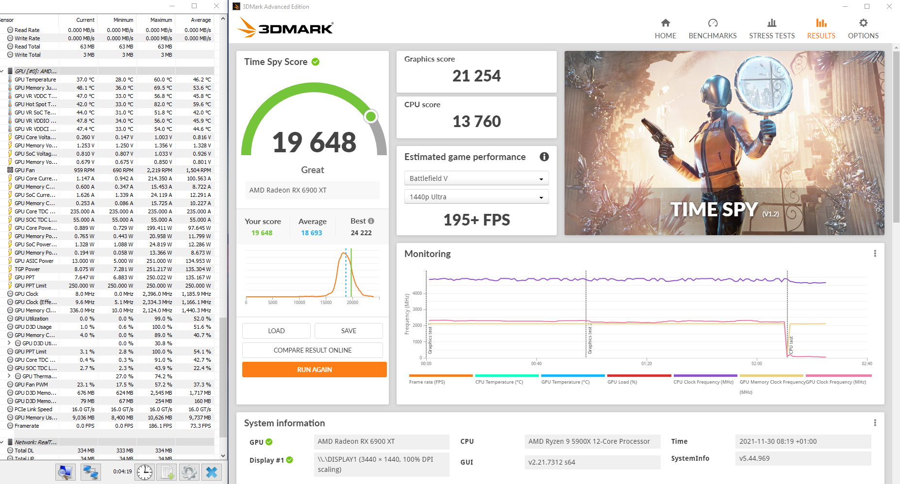

Richtung Effizienz getestet mit einem Hardlimit von 250W

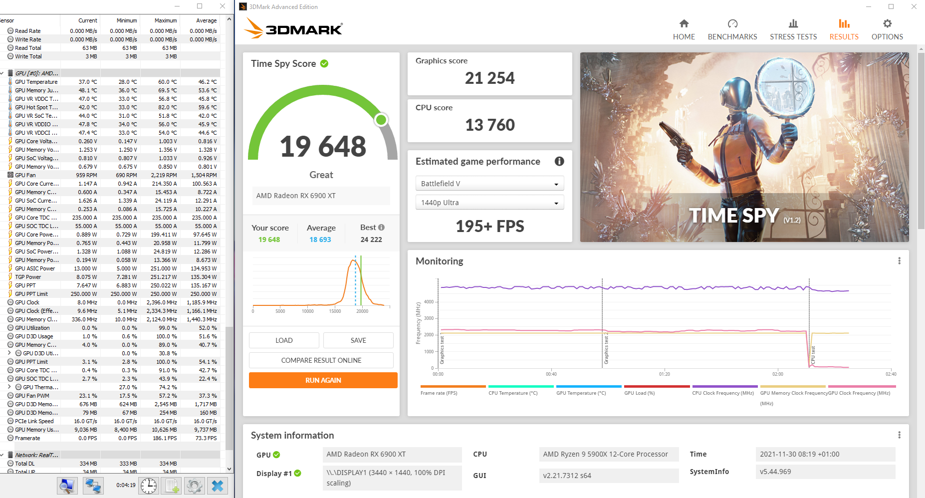

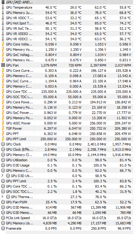

PS: Zwischendurch bin ich noch am testen.Dabei ist mir folgendes aufgefallen.Wie kann das bei diesen Einstellungen sein?Auslesefehler beim Vram Takt?
Reaktionen: GerryB und DannyA4
Auslesefehler können auch bei jeder anderen Einstellung vorkommen.
btw.
Der Score ist i.d.R. noch etwas höher wenn keine Tools im Hintergrund laufen.
Würde auch spassenshalber bei Dir mal den minTakt auf 2305 anheben.(x)
Glaube net, das dann 24/7 die W gleich extrem ansteigen.
Weniger Ruckler in Games und evtl. ist auch der TS-Score ein mue höher.
(nur damit die GPU net so oft hoch+runter taktet)
Reaktionen: Tornavida

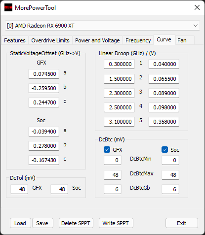

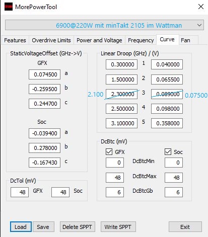

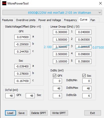

Man könnte zwar im MPT den LinearDrop Takt von Stufe 3 von 2300 auf 2100MHz (x) runternehmen und noch ein Sparsetting mit 220W probieren, ... aber macht evtl. nur für ne Ref. wg. dem kleineren Kühler Sinn.
(x) und dann auch den minTakt auf 2105 setzen
Das sind dann aber nur Spielereien, in der Hoffnung den minTakt möglichst passend zu den Watt und LinearDrop
zu setzen.
edit: Und natürlich muss für 220W der maxTakt und Volt(offset) wieder neu ausgemiezelt werden, falls mans denn exakt möchte.(mit dem 250W-Wert evtl. instabil!)

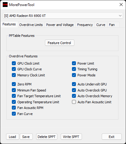

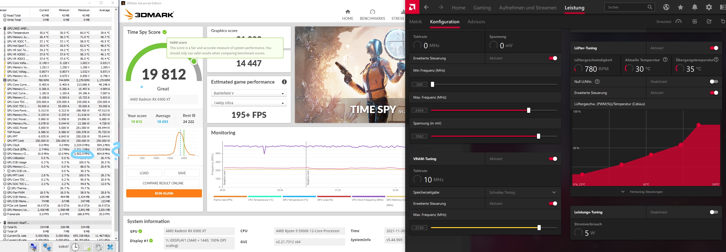

Ich sollte doch Bilder posten. Kommt jemand damit weiter? :)
Willst du UV oder OC?
Die Standardwerte von deiner Karte sehen ja schon im Vergleich zu einer Referenz 6900xt optimiert aus. bzw. ist ja schon auf OC ausgelegt.Du kannst mal bei MPT beim Soc statt 1200-->1033 und beim Fclk 1940--->1950 als max. Werte probieren.Beides ist im vorletzten Bild zu sehen.Im Wattmann/Treiber lass Alles auf Standard.Wenns läuft ziehst du erstmal dann nur deinen Vram auf schnellen Timings im Wattmann hoch bis nicht mehr stabil.
Dann nochmals mit dem Ergebnis melden am besten.Ansonsten kannst du dich an meinen Posts orientieren;mein Bios sieht gleich aus nur einige wenige Werte unterscheiden sich,z.B. Power bei mir Standard 264 statt 289 wie bei dir.
Ja, die GPU ist wohl auf >300W ausgelegt (Sinnlose 2x8+1x6 PCIe Stromstecker). Mir würde es reichen, ein stabiles UV Setting hin zu bekommen, möglichst auf Stock Leistung. Wenn ich die Zeit finde, versuche ich es mal mit deinen Angaben.
Hast du mal probiert wenn du im Treiber +15% einstellt bis wieviel du den Vram hochziehen kannst ohne die anderen Werte zu verändern?Zur Vereinfachung kannst du auch nur den Takt mal sicherheitshalber 100MHz zurücknehmen wenn du das probierst und dich dann wieder hocharbeiten wenn der Vram Takt steht.Für Das brauchst du auch nicht das MPT.Kannst du dann mal mit Auto OC vergleichen.

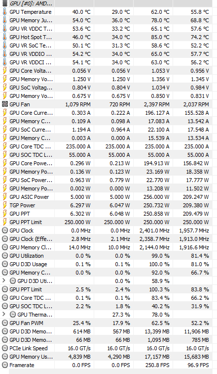

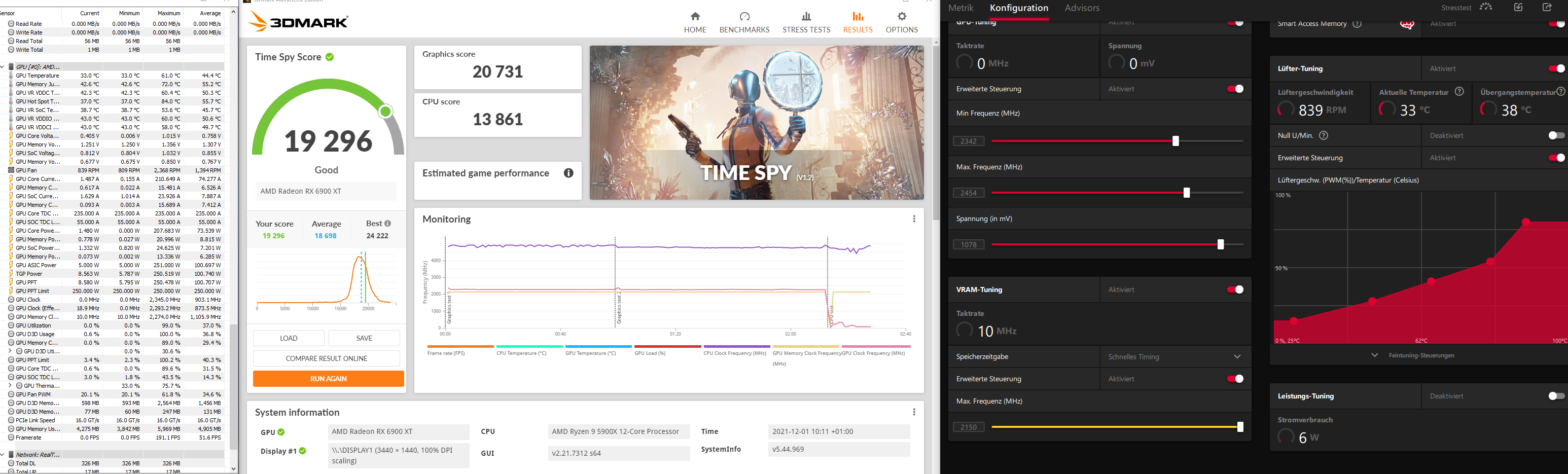

2150 macht mein Vram mit und die Temps gehen auch ok für Luft.Nur mit der Sapnnung komm ich net mehr so weit runter wie vorher.1130 Vram@1060mV vs. 1150@1078mV
PS: mir ist noch aufgefallen,dass man mit der Spannung noch durchaus bis 5mV. im Wattmann runter kann auch wenn der 2.te. Bench im TS abbricht.Jedenfalls machen bei mir DV2,CP77,COD,BF,FS keine Probleme wenn ich das so mache.
So sehen dann die Werte z.B. bei einer Runde DV2 aus.CapX meldet dann zwischen 2138-2140 MHz für den Vram während des Spiels.
